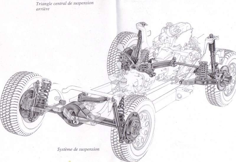

    par contre j'ai un peu de mal à trouver des amortisseurs assez courts pour les fixer au châssis ( le hic viens du fait que les liens inf doivent être montés le plus à l’extérieur sur le ponts , ils faut que je fixe les amortisseurs au dessus du pont pas derrière encore moins devant à cause des porte fusées) je vais surement devoir faire des support comme sur le scx

    - les supports de ressort pour le pont arrière,
    - des pattes de fixation d'amortisseur sur le pont avant
    - j'ai trouvé une géométrie qui va pas mal pour la barre panhard
