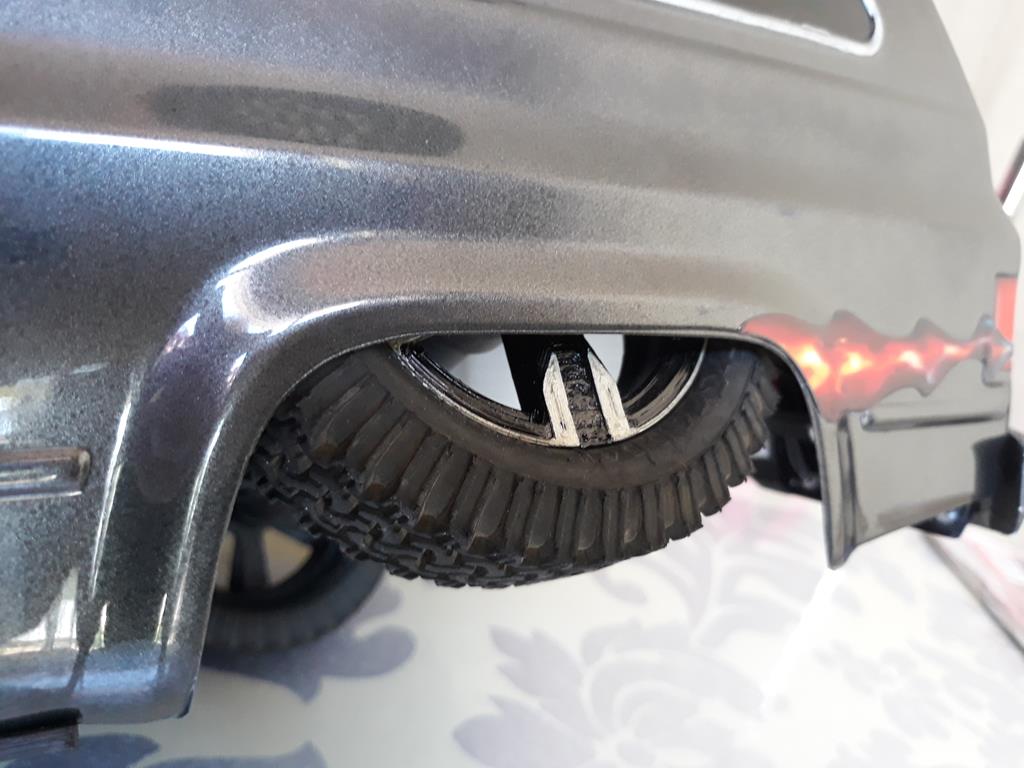

    Excellent, j'adore :bravo:.
    Tellement décalé de ce que l'on peut voir et tellement ingénieux ;).
    Ça fait du bien des engins comme ça (y).

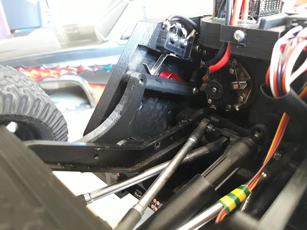

    En effet je pensais a des vis sans fin pour un projet du même type ( suspension reglable pour on Def ) On peux trouver des si petit vis sans fin ? du 3mm par exemple ?
    Pour se qui est du câblage sur a mis donc deux contacteur par vario . Un pour le plus bas et l'autre le plus haut c'est sa ?

    Oui c'est bien ca.

    3mm, ça me parait petit après faut chercher !
    Et au pire, ça ce fabrique:

    On peut aussi passer sur des vis trapézoïdale et faire des vérins mécaniques.
    Comme sur mon chargeur :
    Mais là on arrive dans le très puisant a tordre le châssis si on oublie les fin de courses.

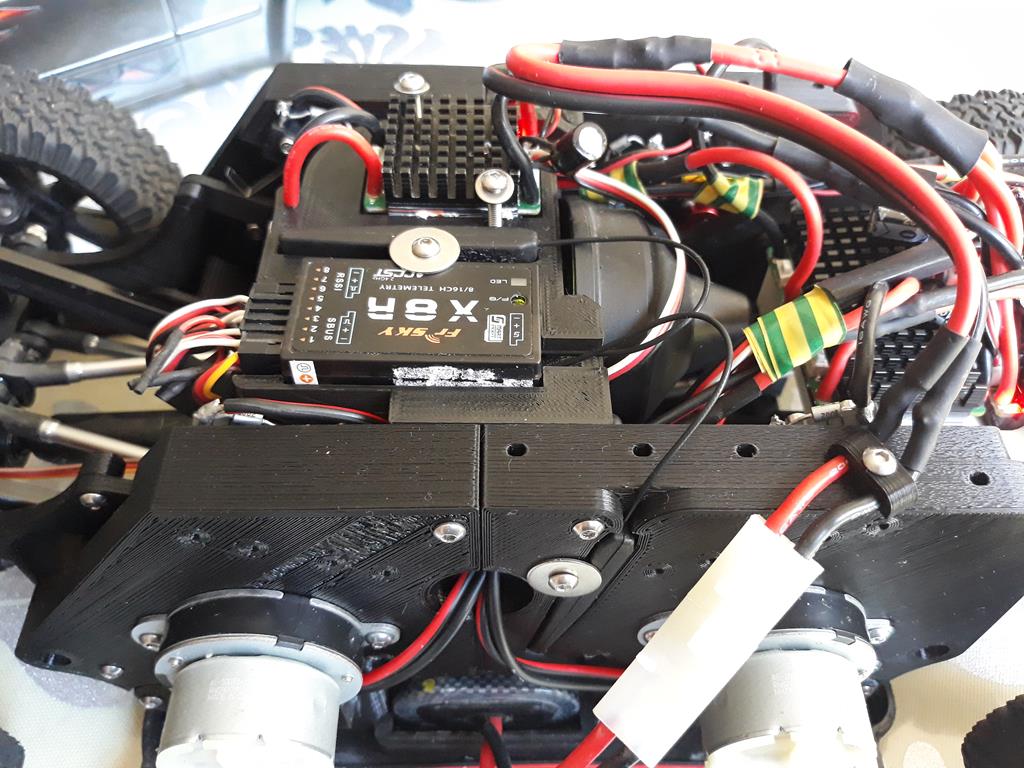

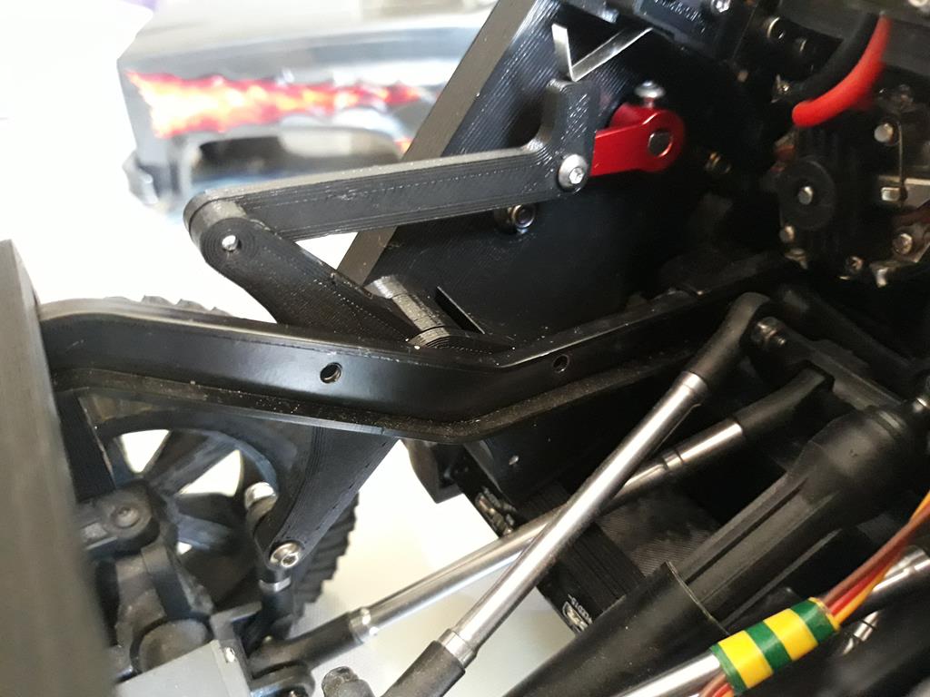

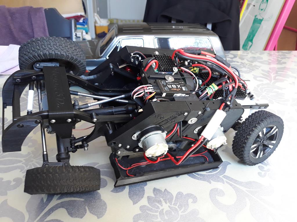

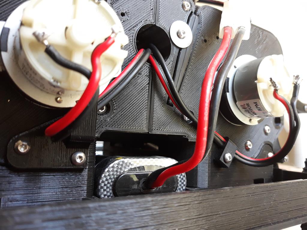

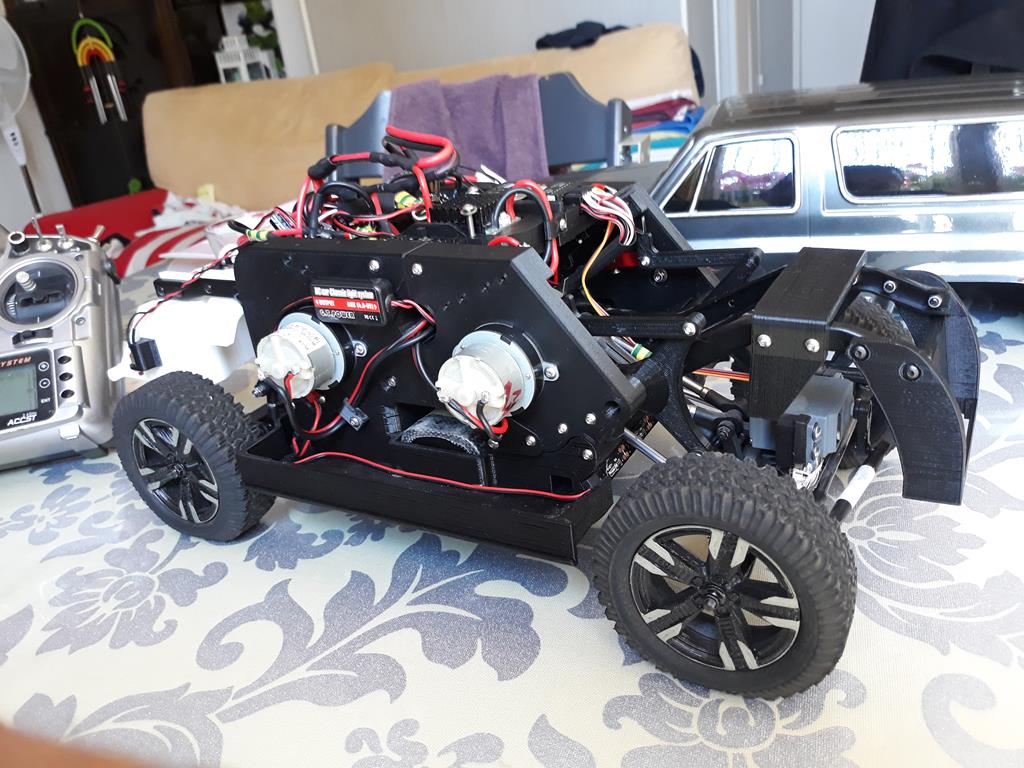

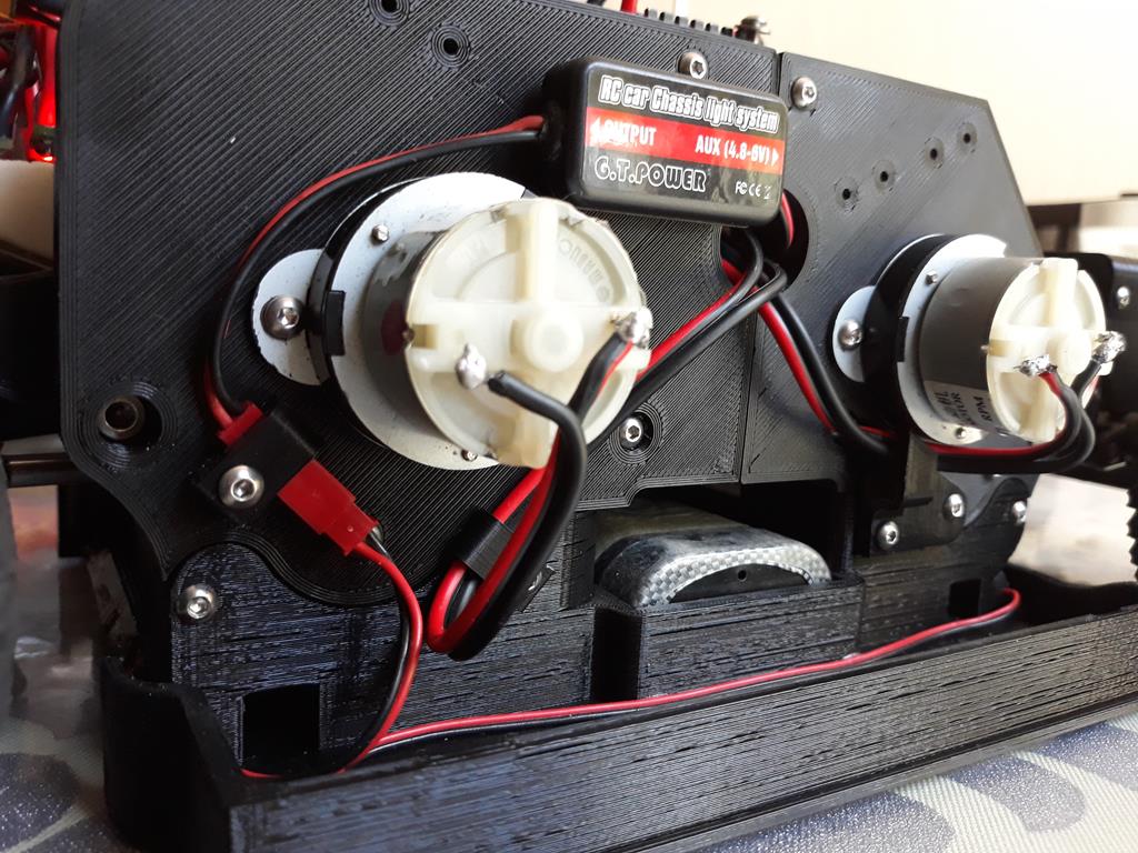

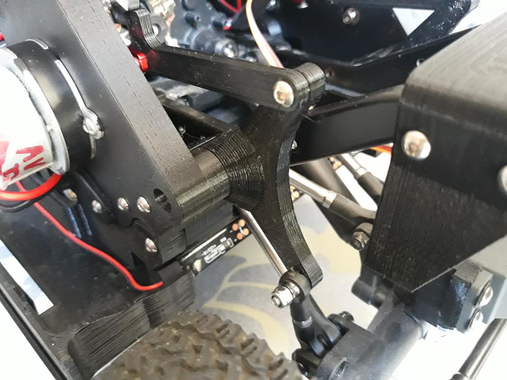

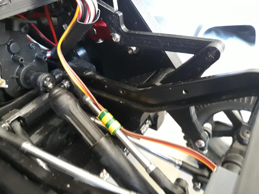

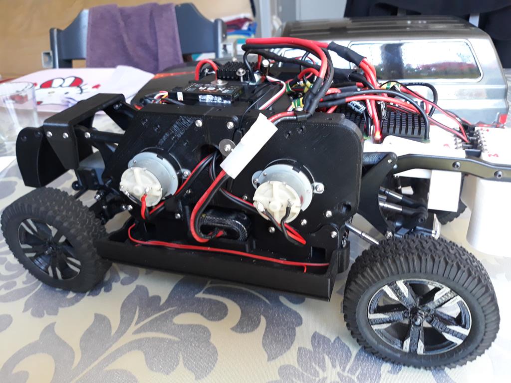

    j'ai fait quelques changements.
    Avant le poids du véhicule arrivait a emmener les moteurs donc des fois il redescendait tout seul.
    Et je j’utilisais que 50° du moteur, maintenant 180° environ.
    Plutôt que de grande explication, des photos c'est plus clair.
    j'en ai profiter pour ranger tous les fils, faire des emplacement pour le recepteur et ses antennes, faire des sert cables, ...
