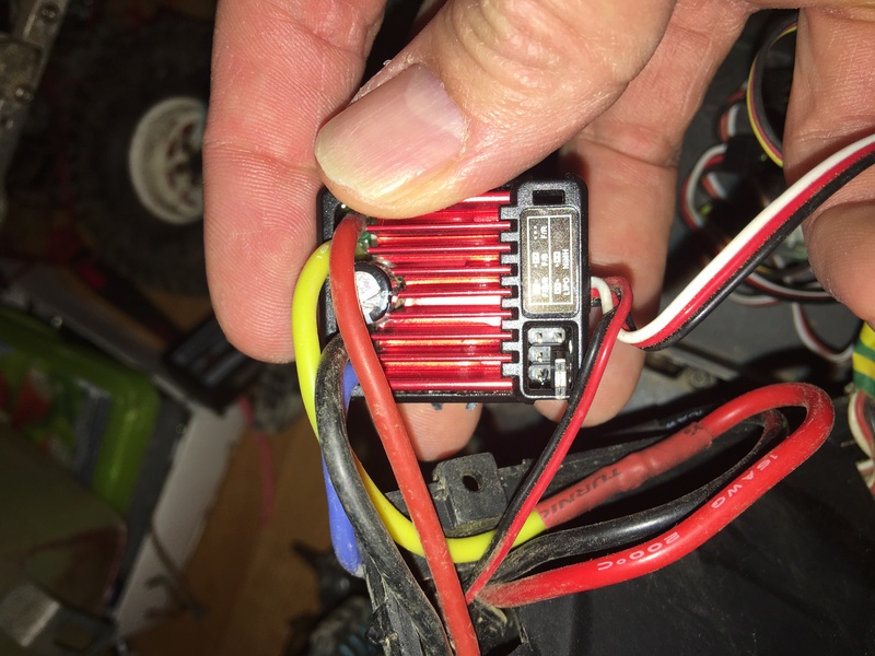

  6. tchoupy57
    May 24, 2009
    5,515
    [​IMG] [​IMG]
    Voilà il me manque bien un cavalier
    Pour sélectionner f/b/r
    Ma question
    Si je prend une fiche de servo et que je fait un pont sur les deux pine de gauche c’est bon ??

    comme tu es la tu as le dragbrake si tu met un cavalier de mémoire tu la plus
  8. Flashy63
    Flashy63 membre
    Oct 23, 2014
    687
    301
    Comme c’est là, c’est OK pour monter sur un crawler / scale, comme le dit dje. Ça va faire avance/recule direct.
    Si tu relies les 2 pins de gauche, tu seras en avance/freine/recule (donc 2 coups de gâchette vers l’arriere Si tu veux reculer alors que tu étais en marche avant).
    Sinon, pour ce qui est du remplacement du jumper par un pont à base de fiche de servo, c’est équivalent. Peu importe la manière, l’important est que ce soit relier. Tu pourrais même faire une soudure que ça marcherai aussi
  9. tchoupy57
    May 24, 2009
    5,515
    Ok merci des reponse
    Oui effectivement comme ça j’ai le frein et marche arrière direct
