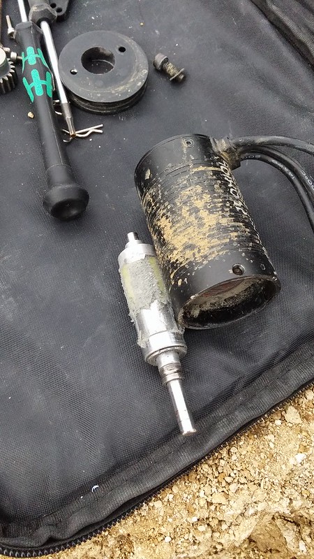

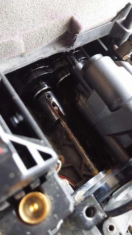

    j'ai cramé le moteur d'origine, le roulement côté pignon s'est désintégré, tout le métal des billes, la cage et la bague extérieure ont ravagé le stator et rotor.
    J'avais pourtant changer le roulement car il avait du jeu il y a quelque temps. J'ai peut être négligé la qualité au détriment du prix ! o_O

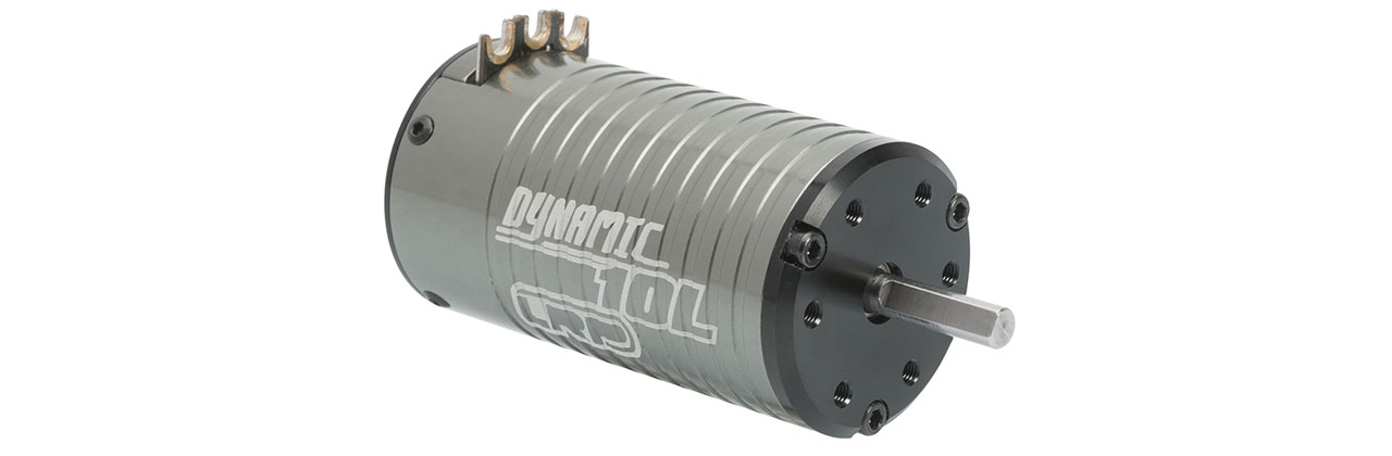

    Je comptais prendre un LRP 10L 2400KV
    ici : Motor LRP Dynamic 10L BL 2400 kV | Product | LRP Home prix super promo: 56€ au lieu de 135€, il semble qu'il va être arrêté.
    Pour info mon frèro en a un sur son EXO TERRA marche du feu de dieu !
    Petit problème : la longueur 70mm cela tape juste dans la cage à batterie, Maduff va monter un moteur de longueur similaire, j'attends de voir ! :humhum:

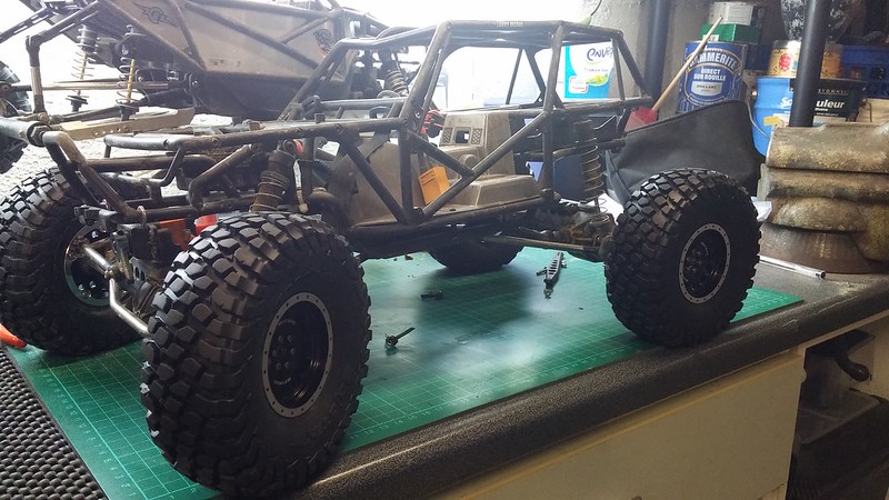

  11. le varan
    le varan membre
    8 Août 2015
    450
    163
    Avec les pneus d'origine et jantes d'origine collé :
    • A l'AR j'ai 32cm (cote extérieure pneu) avec hub SLW .225 car j'avais que cela
    • A l'AV j'ai 33cm (cote extérieure pneu) avec hub SLW .375 car sinon les jantes touchaient les portes fusée VP
    A+
    LV

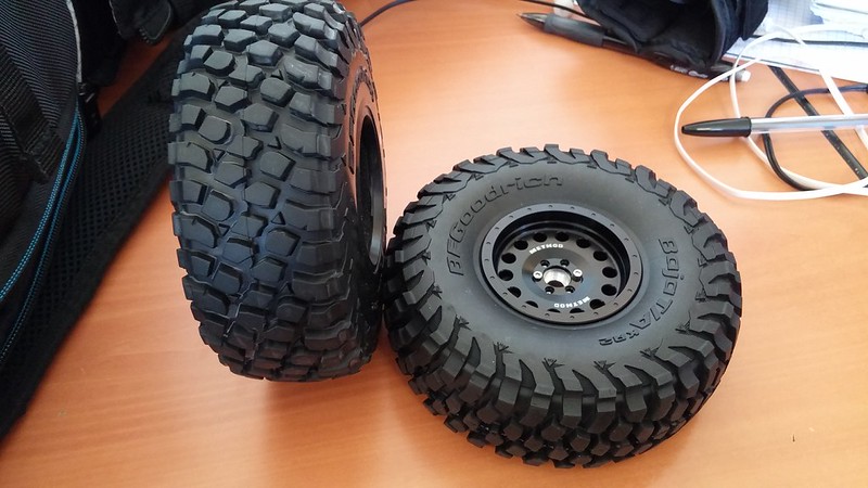

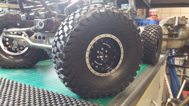

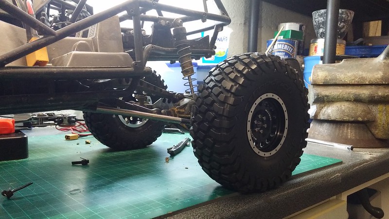

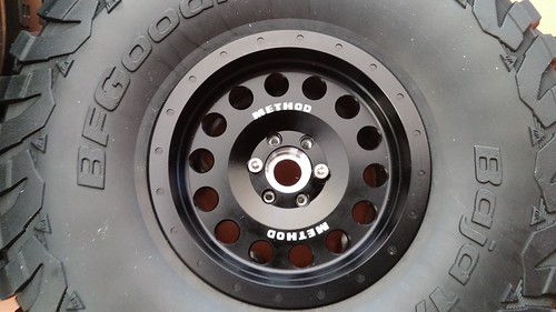

    salut à tous,

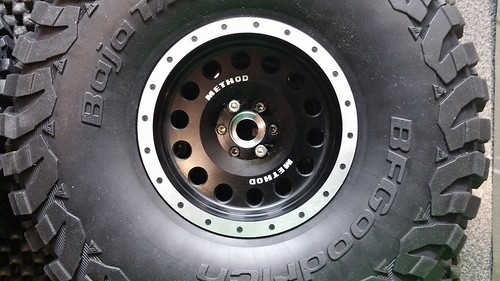

    les petites dernières, mon collègue est rentré des US ! :humhum:
    roue Incision VP avec pneu bfgoodrich KR2 gomme tendre R35 de chez Axial ! :D
    avant et après le polissage pour donner un petit côté scale ! Poncée à l'eau au grain 800 puis finie au 1000
    [​IMG] [​IMG]
    les refs :
    pneu AXIAL KR2 gomme R35 : #AX31325
    jante INCISION METHOD 2.2 MR307 BLACK ANODIZED: #IRC00100

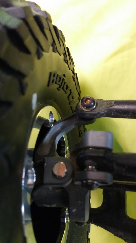

    Va falloir commander des hub Incision supplémentaires taille #5 car la bague intérieure de la roue touche le porte fusée ! :(
    Allez c'est fait !
    la rèf :
    - hub taille #5 - #IRC00134
    Pour le moment je vais laisser les mousses d'origines le temps de recevoir des Crawler innovations DD 5.5" AV medium, AR firm.
    Comme elles ne se monte pas, (n) elles vont aller sur le Wraith temporairement ! :rolleyes:

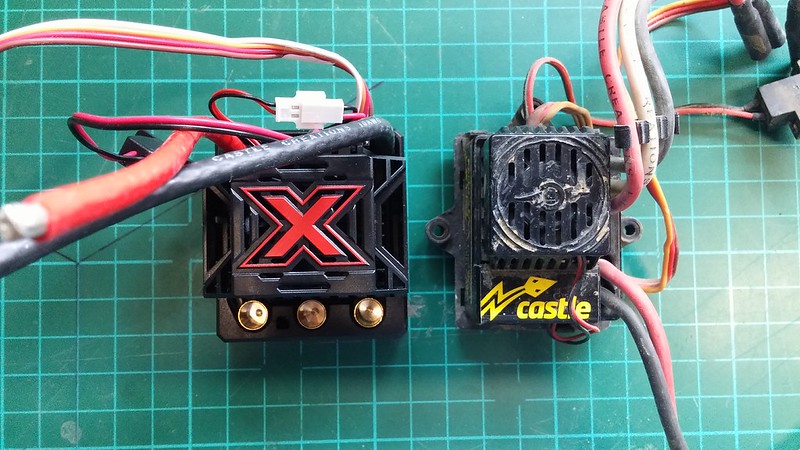

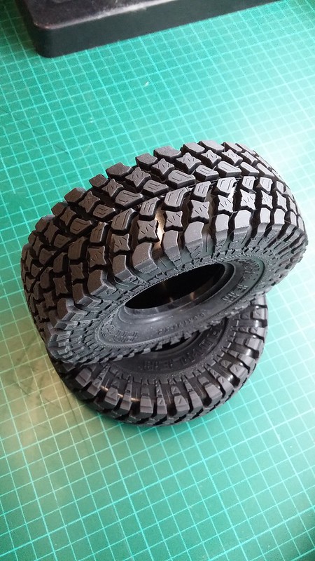

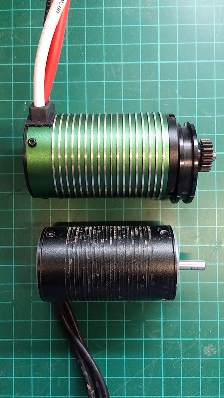

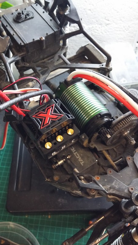

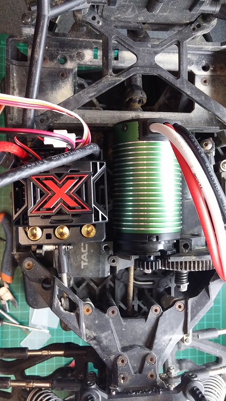

    salut à tous,
    suite à mon petit périple aux US, j'ai fait quelques emplettes pour mon YETI ! :D
    nouveau ESC et moteur Castle Crerations :
    motor 2650kV
    La ref.:
    #CSE010-0145-02​
    nouveau pneu Pitbull Growler 2.2" :
    La ref.:
    #PB9008NK
    en attente des mousses CI.
    LV

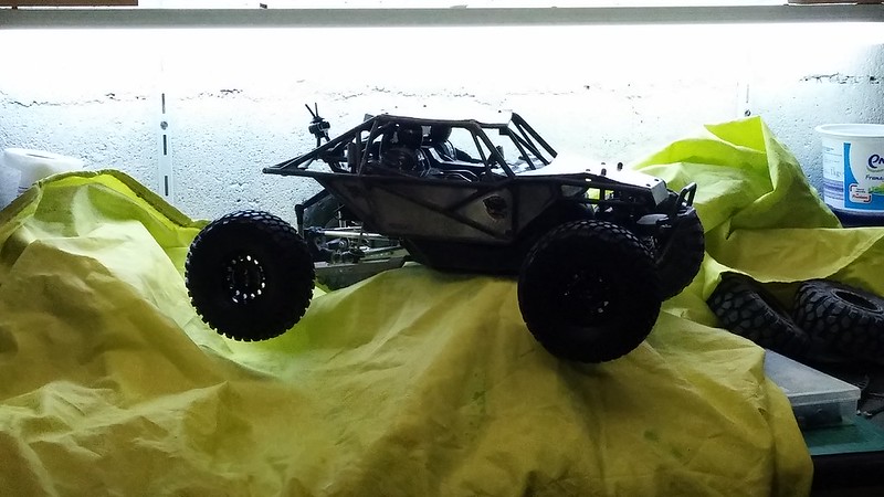

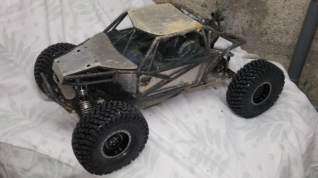

    salut à tous,

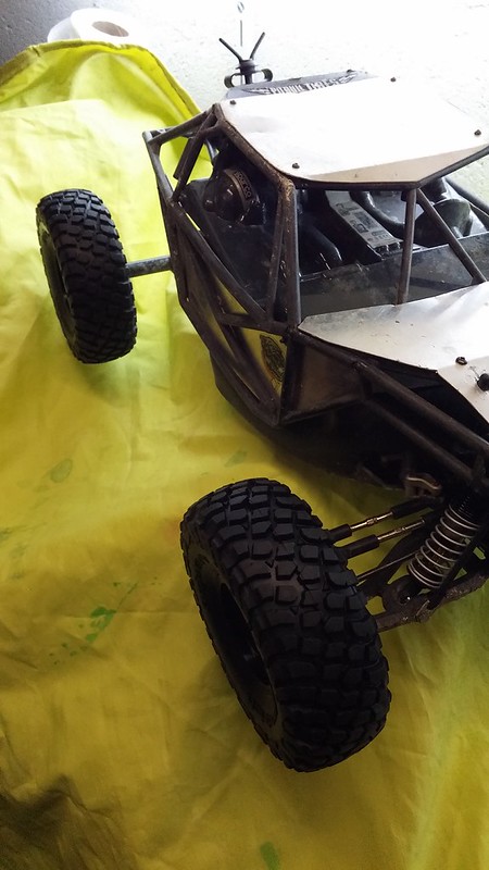

    le Yeti avec ses nouveaux chaussons ! ;)
    A+

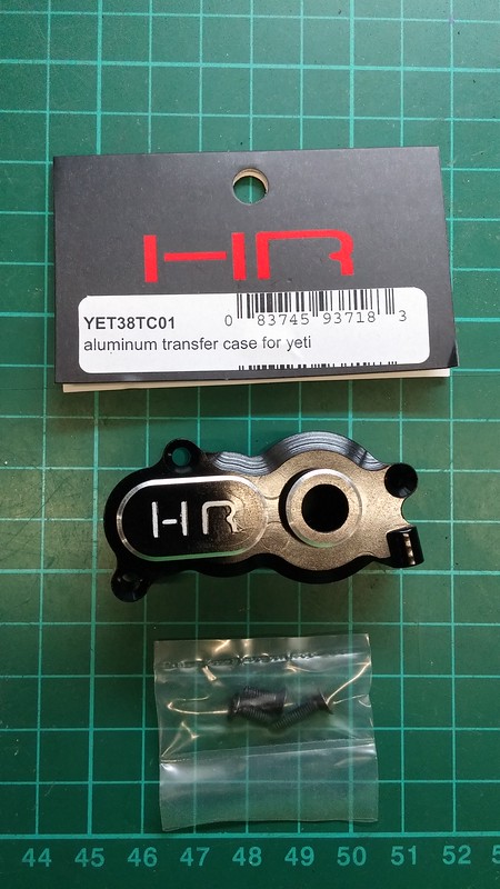

    bonjour à tous,

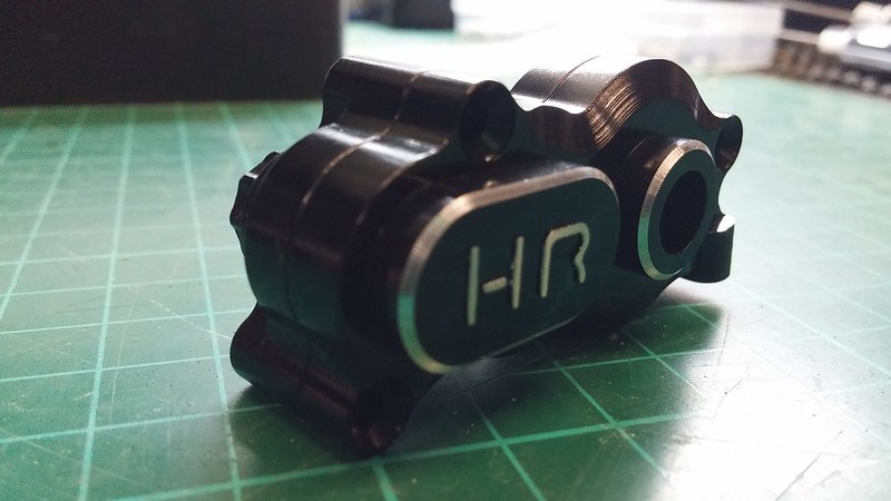

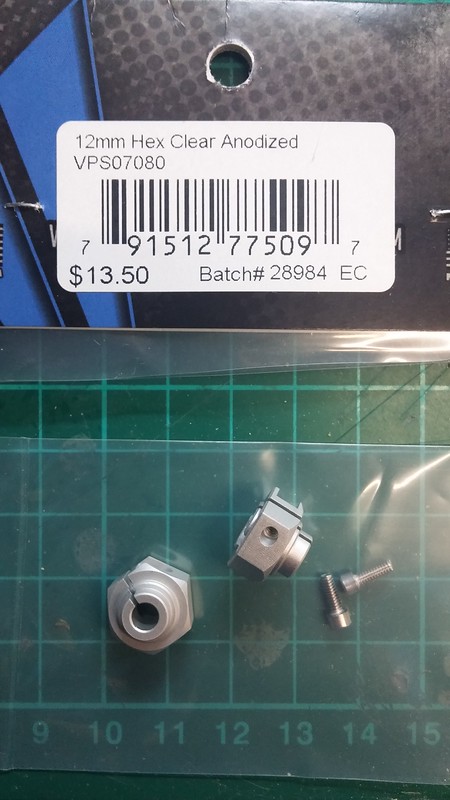

    Voici mes dernières modifs ! :humhum:

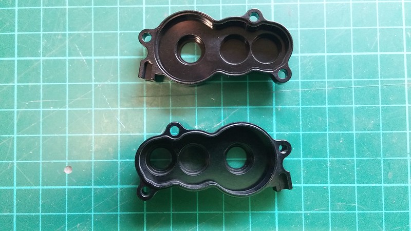

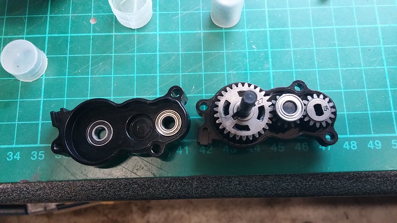

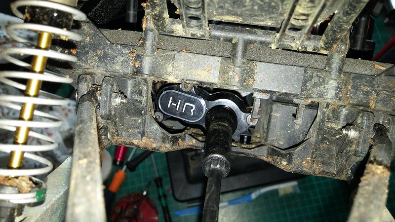

    J'ai changé la boite de transfert par une version alu de chez Hot Racing ! Mon gros moteur a généré pas mal de jeu dans la version d'origine plastique.
    la ref. : #YET38TC01

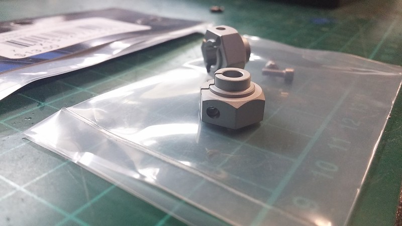

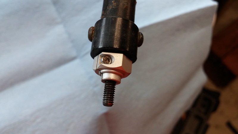

    Pour les hexagaunaux de roue de 12mm je suis passé chez Vanquish avec les versions à serrage par pincement car les versions avec la vis pointeau prenaient du jeux en permanence.
    :surprised:
    LA ref. : #VPS07080
    A+
    LV
