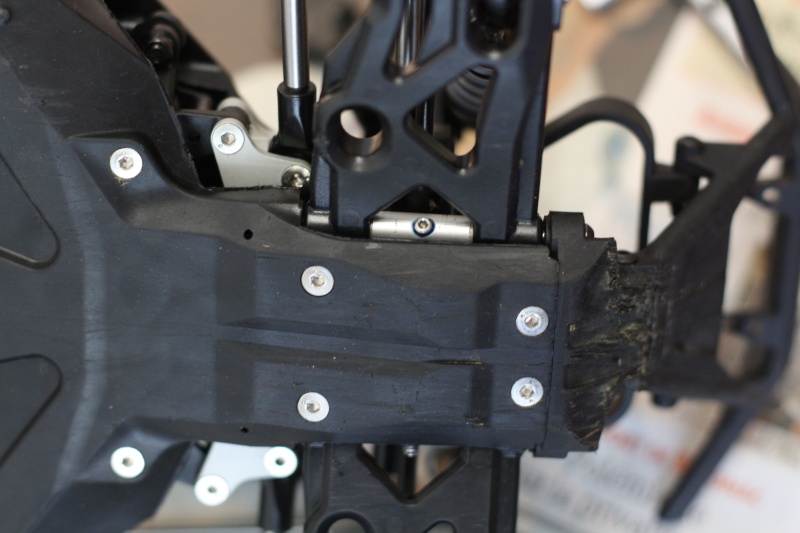

    salut Mike42,
    Malheureusement j'ai aussi tordu les axes Vaterra :mad: et va falloir les couper en 2 pour les sortir.
    Suite aux différents post FR et US, je pense que l'on peut garder les axes d'origine avec une entretoise
    qui prend toute la partie ou l'axe est libre (dans la zone ou j'ai mis les 2 petites entretoises avec les vis pointeau)
    Je vais me faire faire des entretoises pour essayer, pour le moment je profite : j'ai rien cassé depuis un moment ! :D

    J'ai fait ça sur le mien depuis le début, nickel !

    Exactement ce que je vais faire :D, par contre je vais faire livrer chez un ami US de la queue de foret de 3mm pour avoir des axes béton !

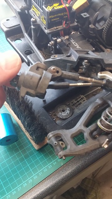

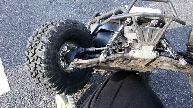

    salut à tous,
    cela faisait longtemps que je n'avais rien casser et 'poc' train avant droit ! :(
    En attendant un peu de liquidité, un 2 vous n'aurais pas des anciennes pièces en plastocs à me fourguer ! :humhum:
    le temps que je me commande de l'alu ! :D
    merki
    LV

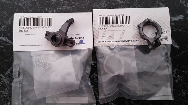

    Anniversaire venant le frérot m'a offert du Vanquish pour réparer mon erreur de conduite :D
    Les ref :
    • marque VANQUISH
    • ref : #VSP06552
    • ref : #VSP07582

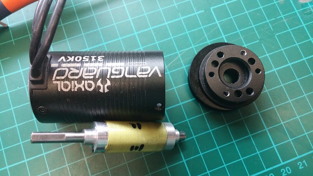

    J'en ai profité pour changer les roulements du moteur car celui de sortie d'arbre avait du jeu :rolleyes:
    La ref :
    • #625ZZ

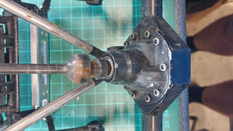

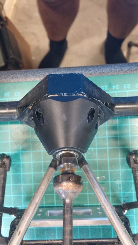

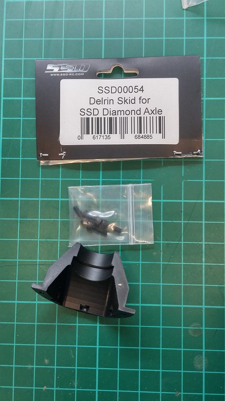

    petite protection pour le pont arrière SSD. Je trouve qu'il commençait vraiment à morfler :(
    la ref :
    SSD #00054
    A+:cool:
    LV

    Sympa cette option... en cas de choc super efficace (y)
    le varan apprécie ceci.

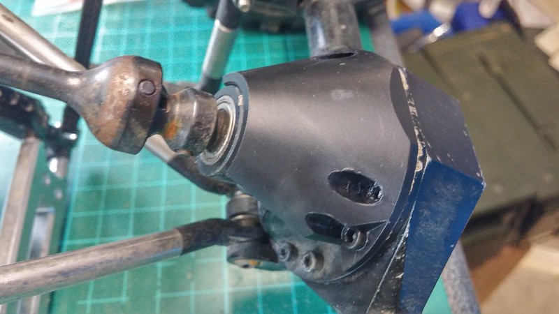

    Vu le prix du pont c'est un maigre investissement :D.
    J'ai hésité lors de l'achat du pont mais j'aurais pas dû car il a pris cher et une des vis est bien abîmée.

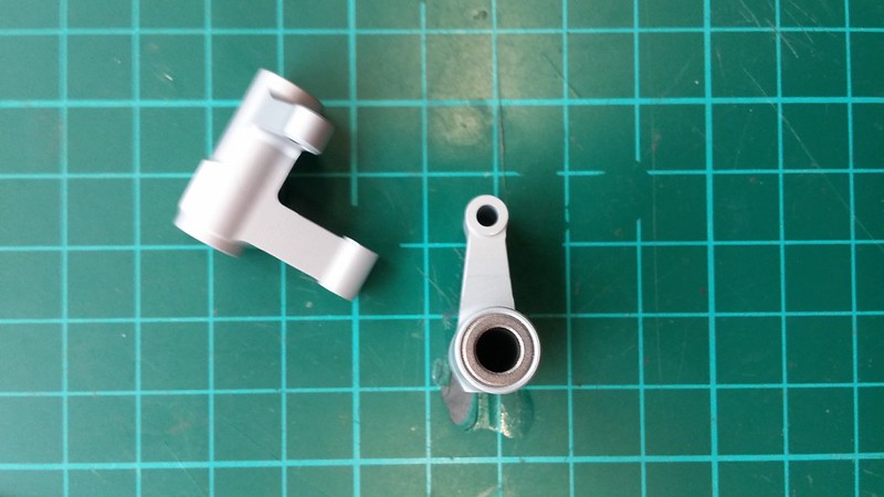

    Bonjour à tous,

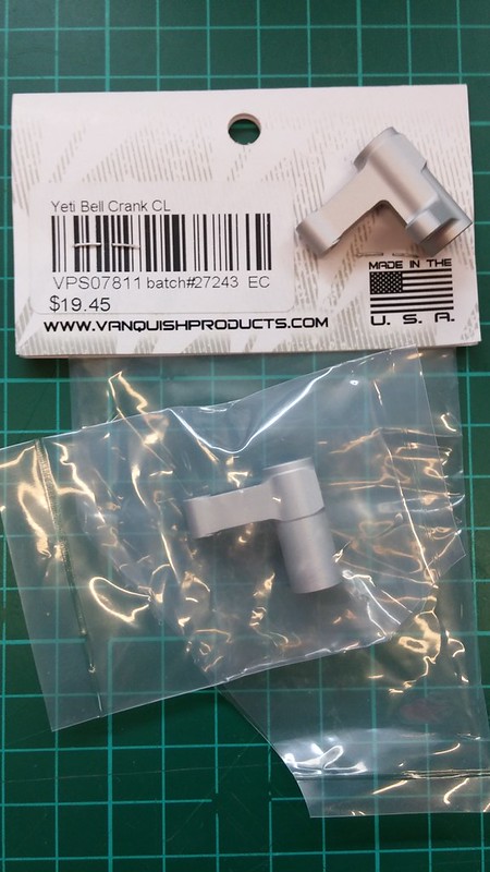

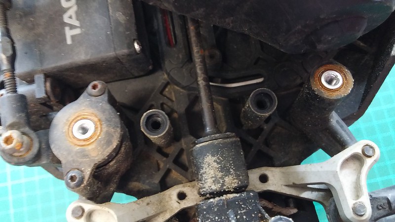

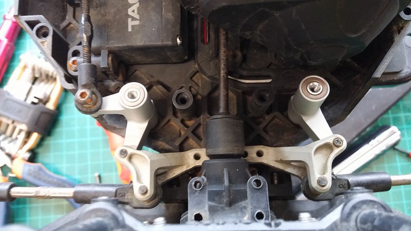

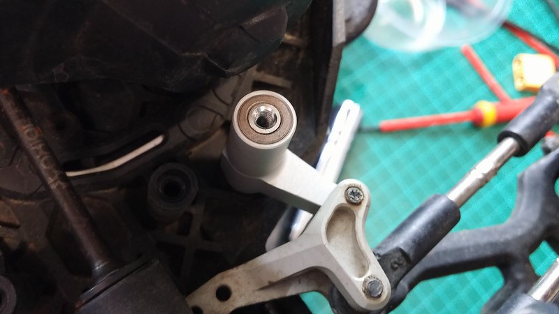

    mes dernières modifs sur la direction :
    Suppression des palonniers en plastique et du save servo par la version Vanquish alu :
    Ainsi que le remplacement des petits roulements tous rouillés par des bagues auto lubrifiées Traxxas
    J'ai dû modifié la longueur de la biellette du servo car elle était trop courte, plus qu'à espérer que le servo ne va pas s'envoyer en l'air :humhum:
    les refs :
    • Bell cranks Vanquish #VPS07811
    • bague auto lubrifiée Traxxas #3775
    A+
    LV

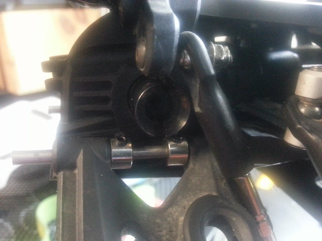

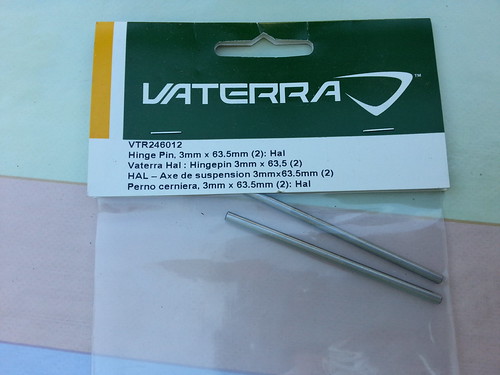

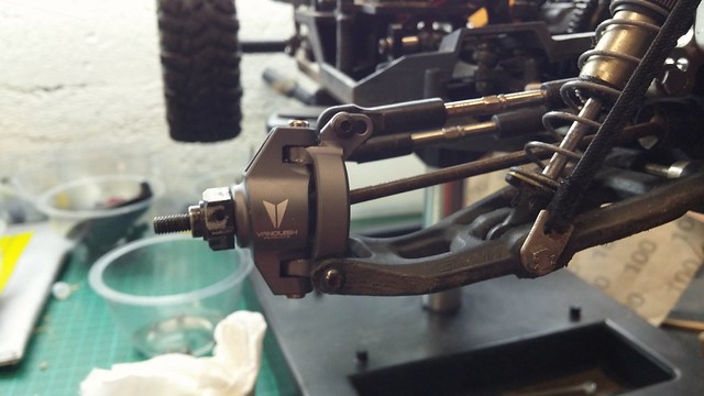

    Voici mon feedback sur des pin de chez Vaterra: j'étais persuadé que mes pins Vaterra étaient tordu et donc j'avais récuperé du stub de 3mm au taf.
    En démontant c'était les vis des bagues butées qui se sont arrondies, une fois coupée à la dremel et les axes sorties les axes étaient nickel :D, donc voici les refs :
    Nouvelle version avec les axes de Vaterra, je vous tiendrais au courant car par encore éprouvé avec les entretoises taraudées DU-BRO 1/8".
    les ref :
    - DU-BRO 1/8" #149
    - Vaterra 3x63.5mm Hinge Pin #STA80093FS
    sinon la solution de g-marc pour exemple :
    A+
    LV
