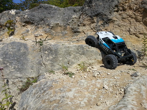

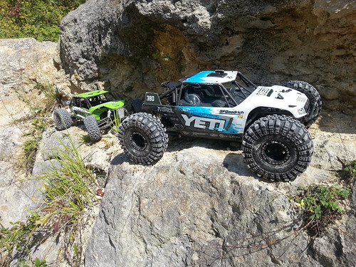

    Quelques photos prises sur le spot de Luzarches : http://www.rclibre.fr/lieu/detail/66/17
    Le frerot est venu avec son axial terra exo, il a crawlé ! :mdr3:
    A+
    LV

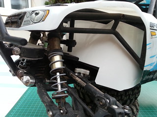

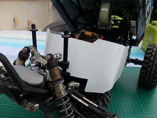

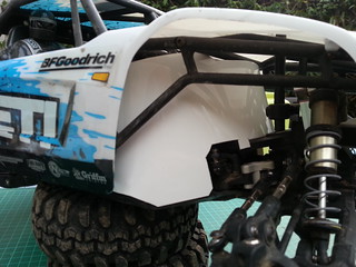

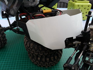

    Lors de sortie boueuse et/ou poussiéreuse en général on se retrouve avec toutes l'électroniques teignant dans une belle bouillasse ou poussière, j'ai réalisé un petit part boue/poussière tout simple :
    [​IMG] [​IMG]
    [​IMG] [​IMG]
    Version #1
    J'ai pris une feuille de PP que j'ai découpé et collé avec du double face épais. Je pense la visser directement dans le châssis et faire des plis prononcer au niveau de la zone de direction.
    Version #2 à venir.

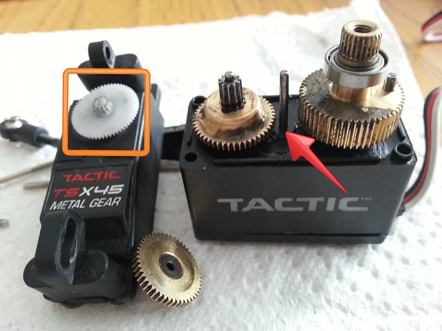

    Pignon servo TSX45 cassé : :(
    malheureusement le servo n'est pas FULL METAL :mad:, j'ai broyé le petit pignon sur la couronne plastique
    Par contre j'ai trouvé la perle, le remplacement en acier sur Ebay.
    la ref:
    - il faut chercher sur ebay : Axial Metal Gear Upgrade for the Tactic TSX45 Servo
    Sachant qu'un TSX45 coute environ 35€ FDP compris et qu'il risque de recasser, c'est un upgrade pas trop cher. :D

    J'y ai pensé aussi, car j'ai fais le même constat que toi. Je vais voir pour faire ça à l'impression 3D. Si tu es intéressé je te ferai suivre. Je pensais à un système qui se fixerai sur la roll cage. Pour faire comme si c'était des passages de roue.

    Je veux bien voir ! :D

    Je dois déja faire mes plans, et la conception 3D. Mais des que mon proto est sorti je te tiens au jus (y)
