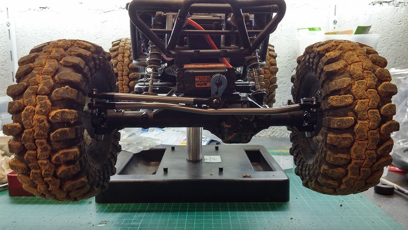

    salut à tous,

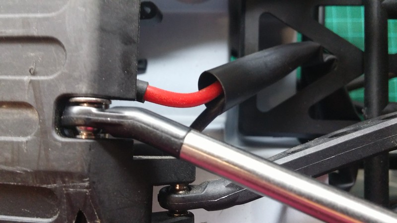

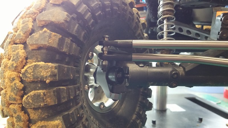

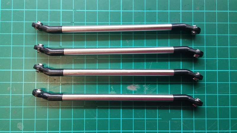

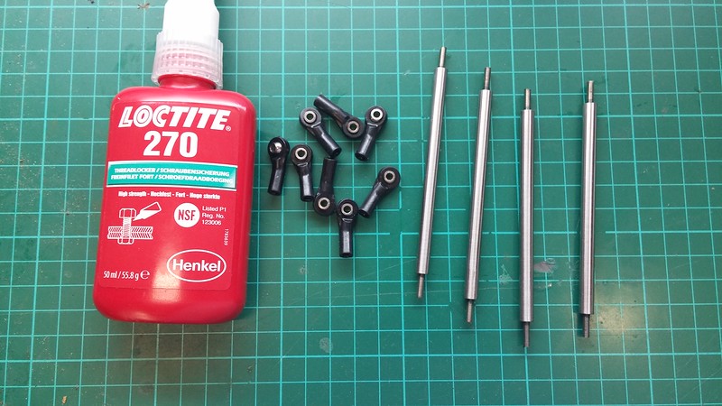

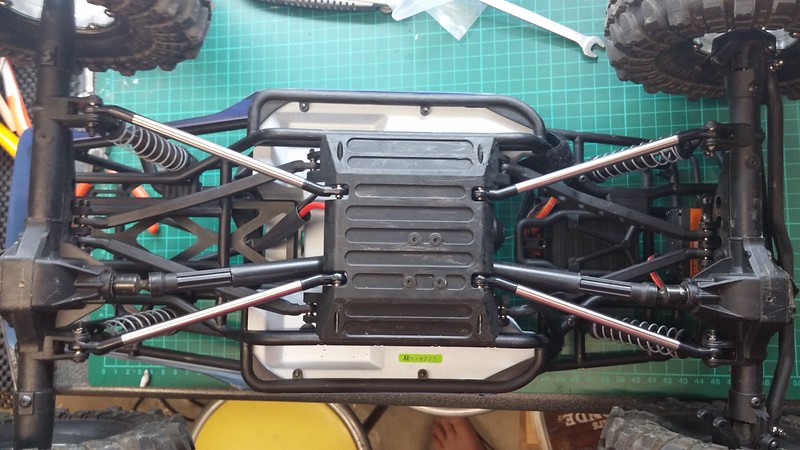

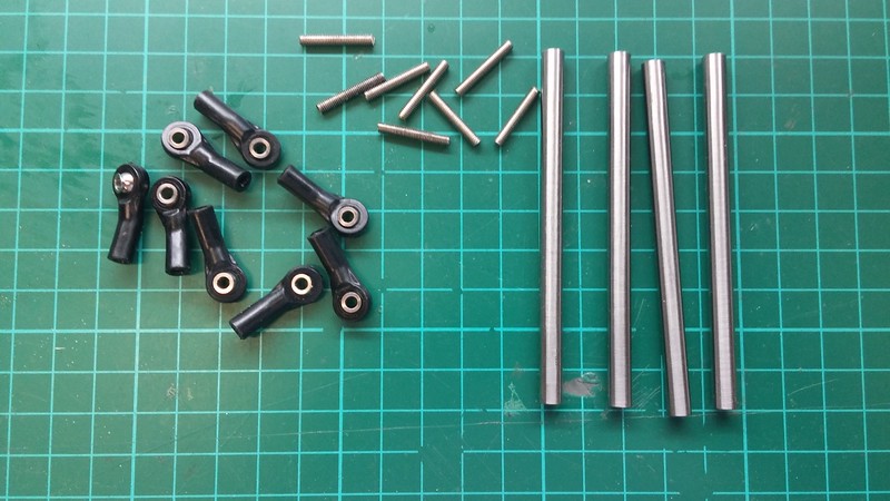

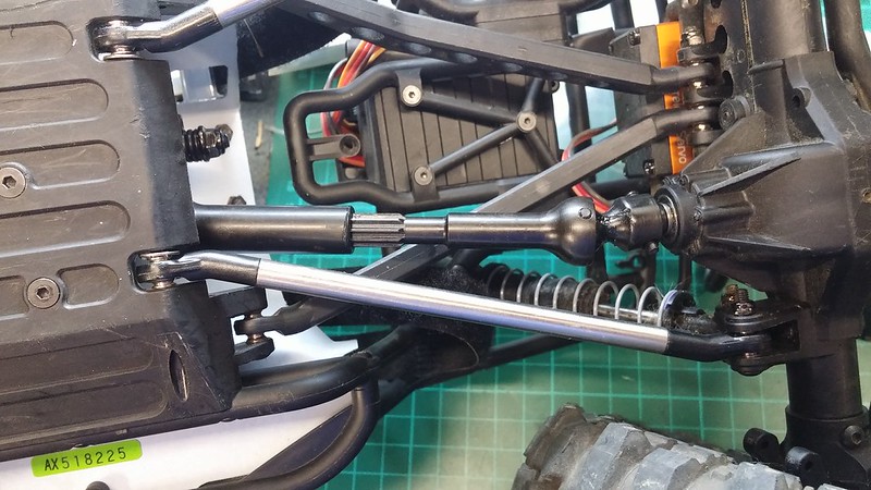

    les modifs de la journée, les links inférieurs maison : :D
    CHÂSSIS & CARROSSERIE :
    frein filet fort loctite 270 afin de figer les goujons.
    petite rondelle car beaucoup trop de jeu avec les rotules RC4WD
    Pour ceux qui veulent les réaliser, il faut :
    - RC4WD #RC4ZS0074
    - entretoise diamètre ext. 6mm, taraudée à chaque extrémité en M3, longueur 88.3mm, en inox ou alu ! Moi je préfère l'inox :humhum:
    - tige filetée M3

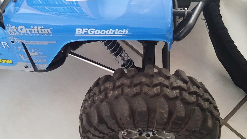

    Concernant la carro j'ai coupé les ailes car les pneus touchent malgré les entretoises de roues SLW de .475.
    A+
    LV

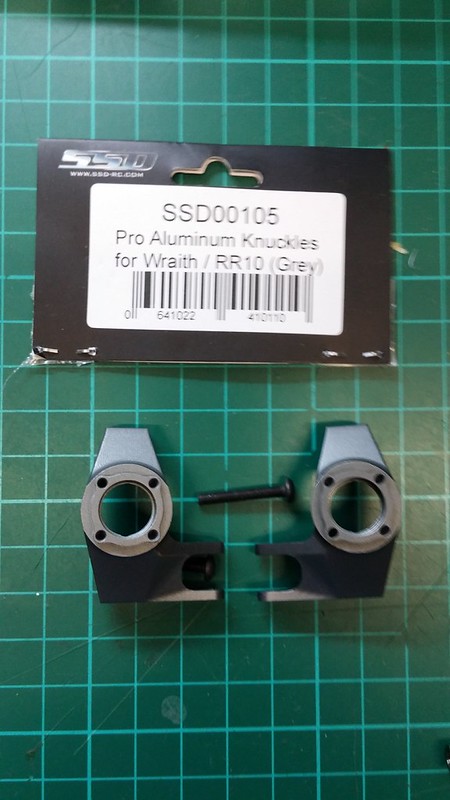

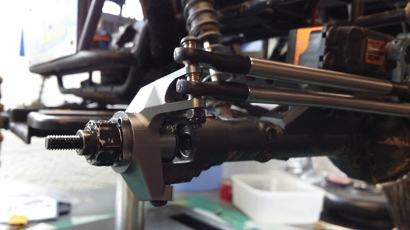

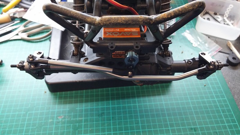

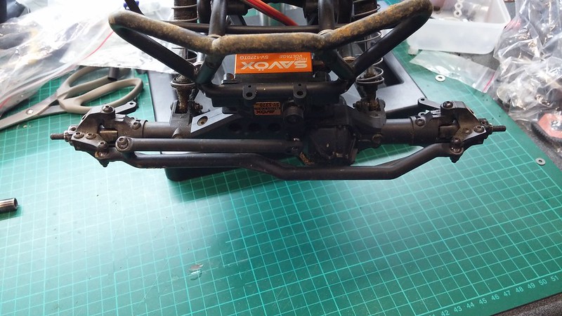

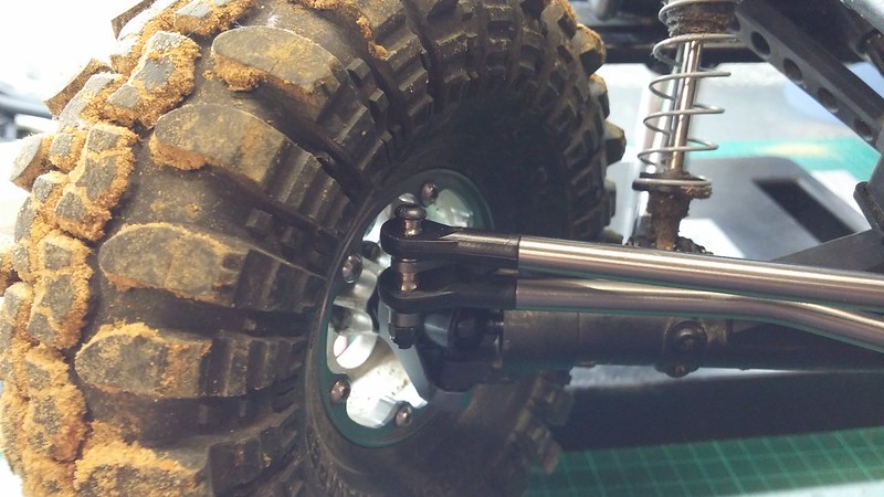

    les dernières modifs : ;)
    DIRECTION
    AVANT
    APRES
    montage de pièces de chez SSD RC
    Cardans Acier CVD HD - SSD
    la ref.: #SSD00093
    SSD RC
    AXIAL STOCK

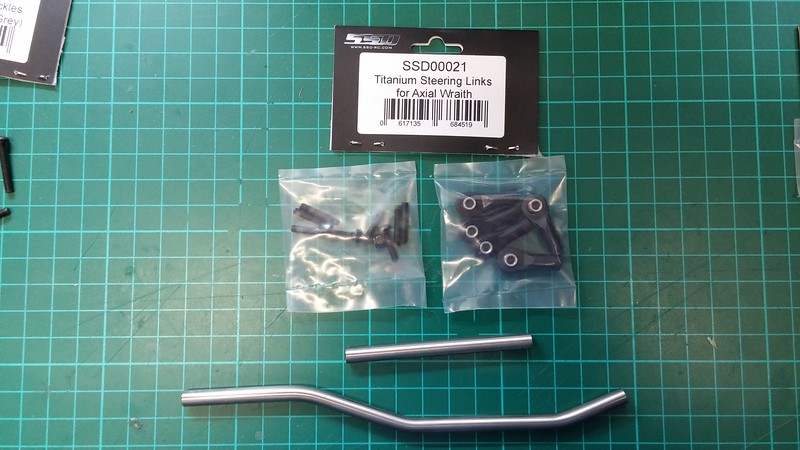

    Fusées Pro aluminium Gris pour wraith/RR - SSD
    la ref.: #SSD00105

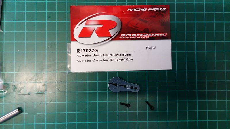

    Barre de direction Titane Pour Axial Wraith - SSD
    la ref.: #SSD00021
    palonnier - ROBITRONIC
    la ref.: #R17022G
    il est supposé être gris, moi je le vois bleu clair ! :mad:

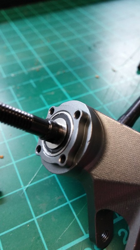

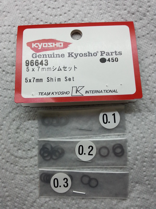

    J'aime pas quand il y a trop de jeu donc j'ai calé les cardans avec des rondelles fines de KYOSHO
    la ref.: #96643

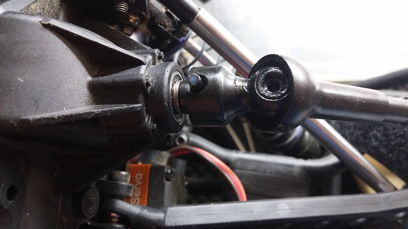

    TRANSMISSION suite

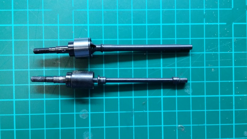

    montage des cardans AV/AR

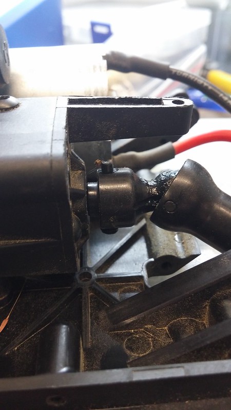

    installation d'un cardan MIP pour AX10 sur le WRAITH.
    L'avantage c'est le coût et des vis goupille M4.
    Harley (forum rccrawler.com section wraith) propose de monter la version de l'AX10 (#MIP08101)
    il faut y ajouter des vis M4x15mm TRAXXAS Revo Screw pin (#TRA5145) car les cardans sont taraudés en M4
    Comme prévu j'ai du donné un coup de DREMEL dans le cache plastique
    la photo est un peu pourri je l'avoue ! :(
    encore du calage avec les rondelles KYOSHO AV et AR
    [​IMG][​IMG]
    la ref.: #96643
    seul inconvénient on ne peut pas mettre le carter sinon il faut sérieusement le découper ! :rolleyes: en attendant de passer en axe de 6mm de SUPERSHAFTY rallongé ! :humhum:

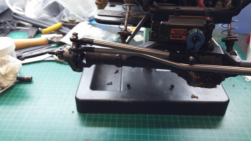

    je me pose la question :gne: sur la position des C-Hub, on peut les tourner que cela apporte t il ? Je ne vois pas ! o_O
  7. mugen38
    20 886
    10 362
    alors si tu tourne vers l'avant tes C HUB , en étant face à ton pont AVT ,
    quand tes roues seront tournées à fond elles vont prendre de l'angle :shut:
    donc il faut que tes C HUB soient en position à fond tournés à droite quand on regarde le pont AVT de profil ,
    et/ou si tu te positionne devant , ils faut que tes 2 C HUB soient positionnés vers l'arrière et non vers l'avant ,
    vérifie et tu verra que tes roues vont avoir tendance à se " coucher " quand tu vas tourner à fond tes roues !!!
    donc dans l'idéal , on laisse le réglage d'origine qui va très bien rassure toi !!! :D
    voilà , j'espère avoir répondu correctement à tes interrogations à ce sujet !!???

    je vais suivre tes conseils, pour comprendre je vais qu'en même déréglé pour bien comprendre !
    20 886
    10 362
    C HUB en position arrière , tes roues virent ou tournent à plat (y)
    C HUB en position avant , tes roues vont se coucher :confused: tu verras !!!
    @++ :cool:
  10. hanjin-san
    10 085
    5 489
    Pour faire simple:
    Quand tu monte tes c-hub, il faut que l'axe du pivot de direction (en rouge sur le schéma de gauche donc) soit toujours orienté de cette façon ou au pire à la verticale mais jamais dans l'autre sens ;)

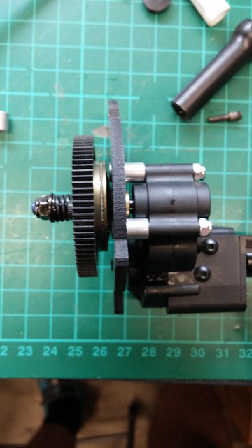

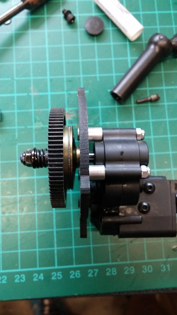

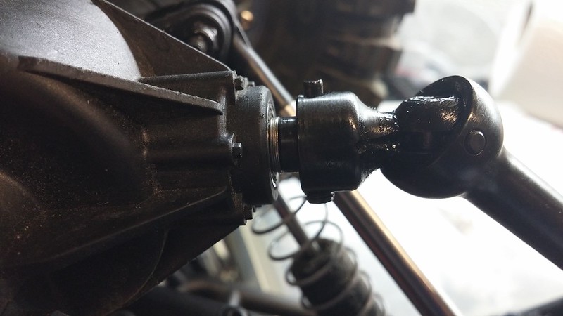

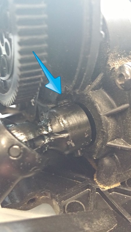

    je trouve que j'ai beaucoup de jeu dans l'axe de la boite de transmission au niveau de la couronne, photo ci dessous :
    [​IMG] [​IMG]
    avez vous déjà rencontrer ce problème ?
    LV
  14. benoit34530
    benoit34530 membre
    17 Janvier 2016
    315
    547
    Oui moi j'ai aussi eu se problème j'ai placé une cale entre le carter et la fin du slipper.
    Faut le joué juste sinon à 2mm près tu crée un point dur quand tu viens serré ta vis avec le ressort .
    Perso j'ai laissé un minimum de jeux .

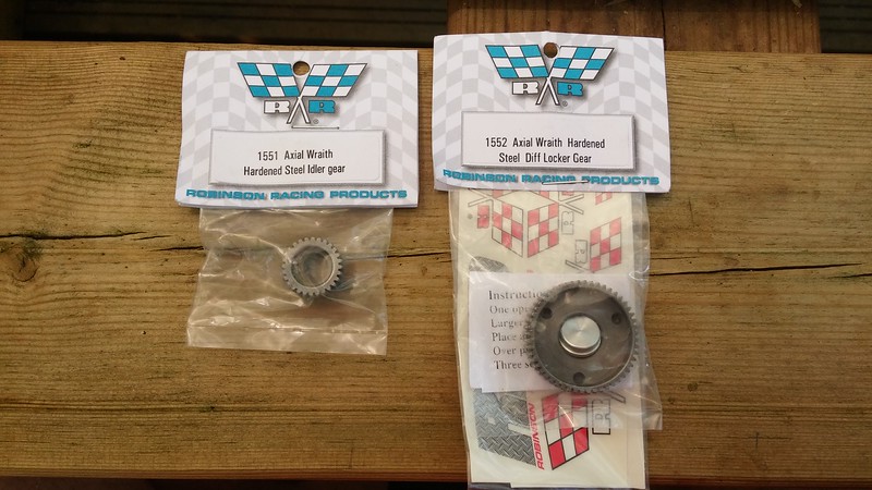

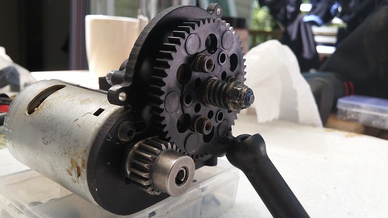

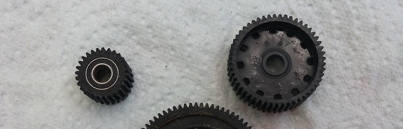

    MODIFICATIONS TRANSMISSION :
    Remplacement des pignons plastiques de la boite de transmission par ceux de Robinson Racing
    les rèfs :
    • Robinson Racing #RRP1551
    • Robinson Racing #RRP1552
    Remplacement du pignon moteur et de la couronne en 48P par une version 32P
    La couronne de 80 dents en 48P a été remplacée par une couronne de 56 dents en 32P
    le pignon en 48P a été remplacé par un pignon 18 dents en 32P avec avec un adaptateur 3mm vers 5mm
    les rèfs :
    • couronne Duratrax #DTXC9397
    • adaptateur Robinson Racing #RRP1200
    • pignon 18 dents
    Pour info j'ai essayé une couronne de 60 dents en 32P, elle touche le cardan de transmission donc pas possible
    Remplacement du moteur que j'avais récupéré et qui a fini par sentir le cramé
    j'ai mis un Moteur Hackmoto V2 35T a charbon 540 Yeah Racing, pour voir.
    A+
    LV

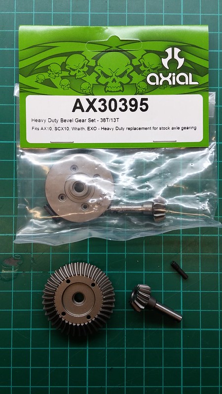

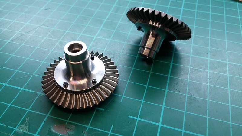

    mes dernières modifs sur les ponts :

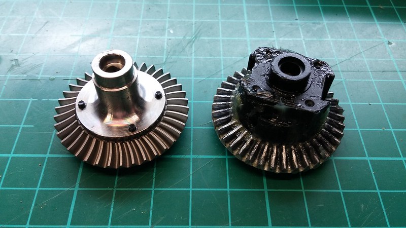

    remplacement du couple conique d'origine en alu par la version acier 13/38 de chez Axial, ainsi que les lockers par des versions Blue Monkey en acier
    [​IMG] [​IMG]
    AVANT/APRES

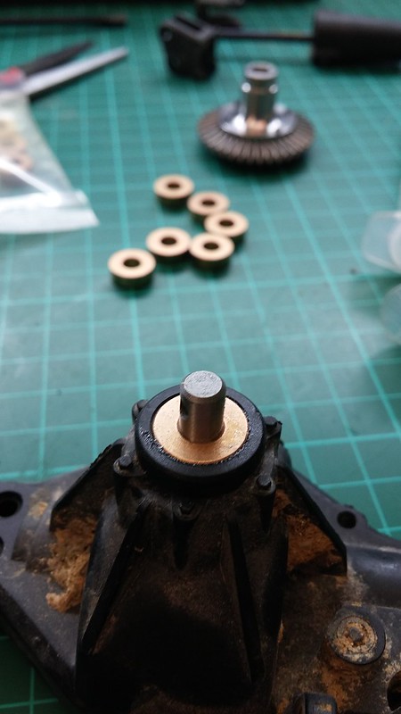

    Je voulais essayer les palliers auto lubrifiant de chez Traxxas pour remplacer les roulements afin d'éviter l'entretien hivernal quand on roule dans la bouillasse !
    Je vous ferais un retour sur la tenue de ces paliers.
    les rèfs :
    • pignon conique AXIAL 13/38 #AX30395
    • locker Blue Monkey #300M Solid Axle Locker
    • palier Traxxas #1675
    A+
    LV

    Les couples coniques Hélicoïdaux option c'est top et on connait mais c'est quoi ces paliers Traxxas??? T'as trouvé ça où?
    Ca m'a l'air top...

    Vu le prix je crois que je vais testé aussi! Effectivement les roulements prennent cher l'hiver et ça donne souvent du jeu aux couples conique qui s'usent avec le jeu. A voir si ça ne chauffe pas trop et si l'usure n'est pas trop rapide.
