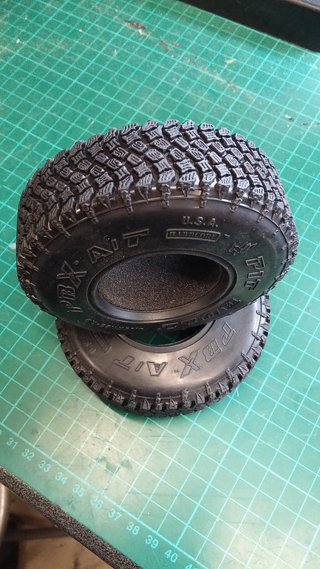

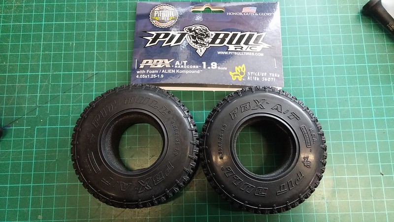

    salut à tous,
    pour la suite de projet voici mes idées :
    mon tableau en fonction de l'échelle choisi : je pars sur du 1/8
    pour les roues :
    • pneus PITBULL 1.9", simple au niveau des flancs, impeccable par rapport au 1/1, question taille 102.8mm
    • jantes Gmade 1.9", type tole la plus simple possible comme celle de 1/1
    faudra les repeindre en kaki ! :D
    • le châssis, j'ai trouvé cei sur AliX ! :humhum:
    ICI
    empattement 275mm, je pense qu'au vu du nombre de trous cela devrait le faire 20mm à récupérer !
    Qu'en pensez vous ?

    Oui le châssis devrait le faire. Je suppose que tu vas mettre ta transmission en position avant.
    Par ailleurs montage 4-link ou lames ?

    Lame bien sur dans un souci de réalisme !

    Une idée de ce que tu vas prendre comme lames ?

    Et pourquoi pas les DUKV de chez RC4WD en pneus ? Certes ils sont un poil plus petit (101mm) mais ils sont total raccord vis à vis du look Willys.

    parce que j'ai déjà les growler en stock ! :rolleyes:
