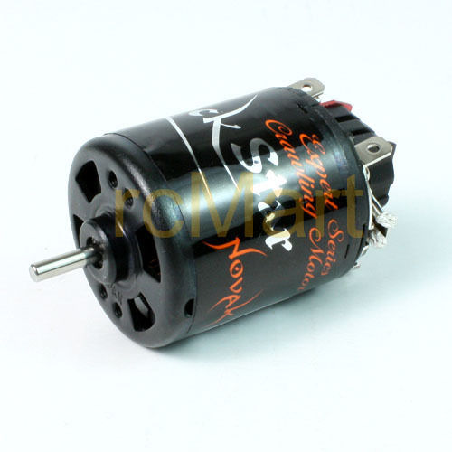

    En suite si tu veut commencer a avoir du couple , tu peut deja changer ton moteur par un olus coupleux comme un 45/55t ( si se n'est pas deja fait..... :rir3: )
    Puis tu peut aussi descendre en mombre de dents de ton pignon moteur...
    Et la tu aura du couple..

    Pour le gear set, oui, tu va tourner plus court donc plus de couple mais c'est préférable de remplacer le moteur, surtout si tu compte faire du franchissement à basse vitesse. Ou ton pignon... mais avec un 27T, c'est pas top !
    Le meilleur compromis, c'est un moteur en 35T Axial, pas cher !

    Côté moteur, autant acheter un combo de qualité non??
