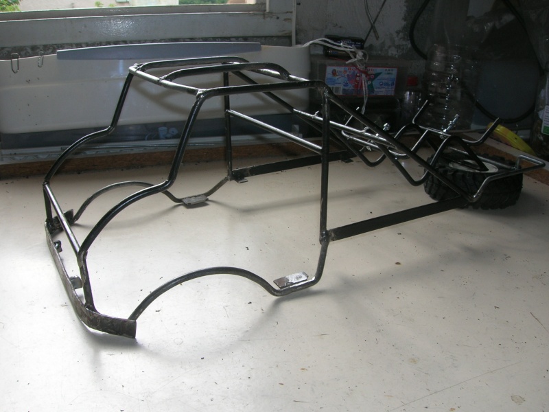

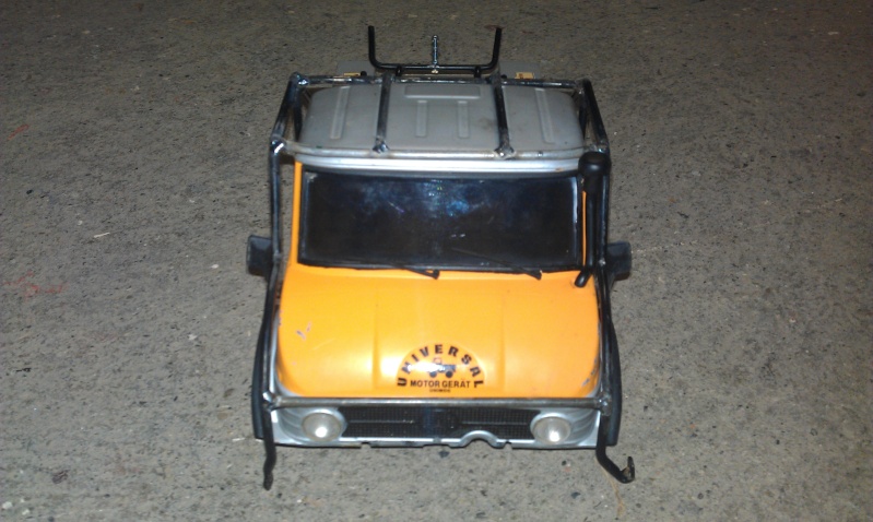

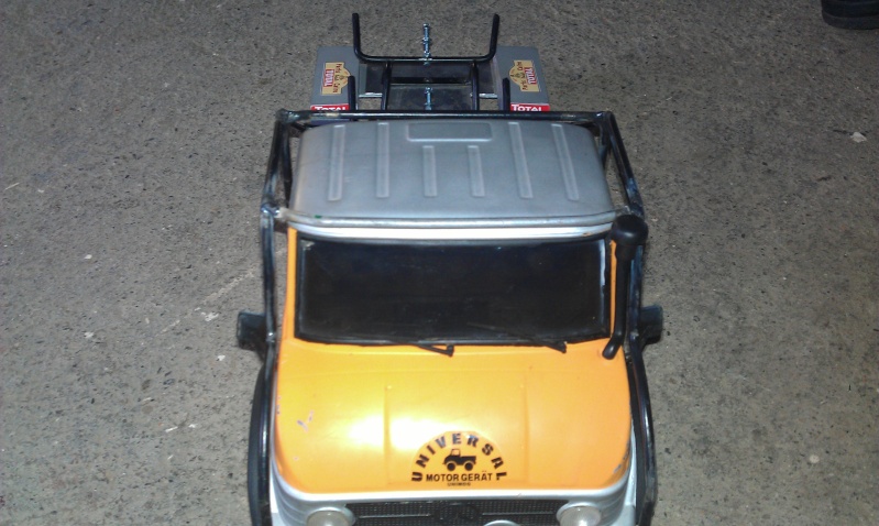

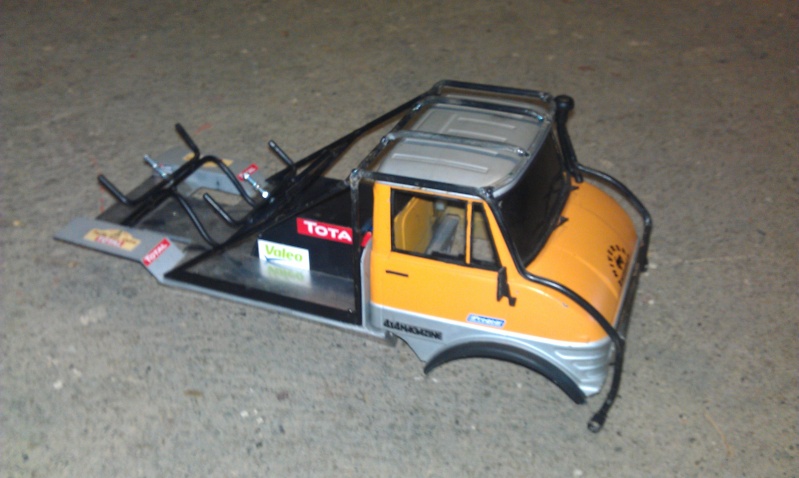

    et bien voilà, un peu de news sur le breslau
    pose de la barre supérieure:
    puis de la barre inférieure:
    les 2 traverses de toit:
    désolé pour la qualité des photos, je n'avais que mon téléphone sous la main :nnotd3:

    Tu soudes au mig à ce que je vois? :yes3:
    Le ponçage c'est galère après..... :mad3:
  8. vidou07
    vidou07 membre
    13 Février 2011
    3 834
    Salut je ne soude pas au mig, pas accessibles niveau tarif, juste à l'arc classique avec un poste inverter :jecpa3:

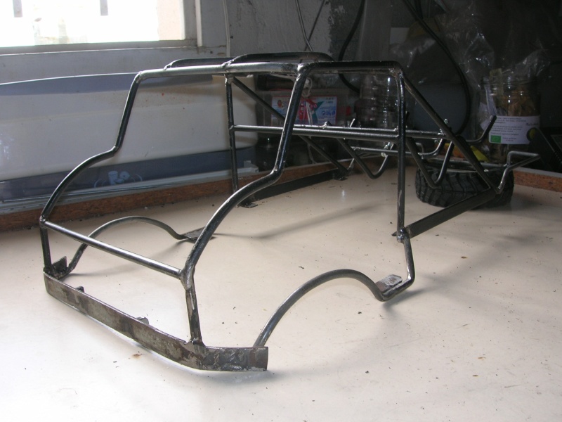

    bon ben voilà
    un poil de news sur mon mog
    je sais il n'avance pas vite, je ne sais même pas si il va être fini un jour

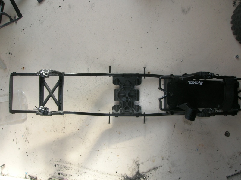

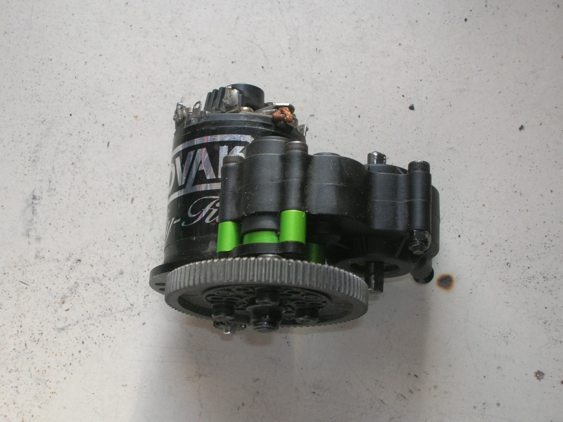

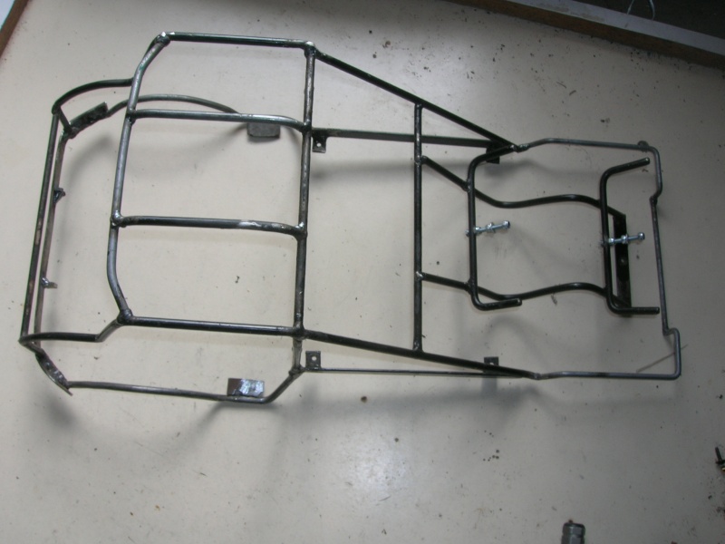

    bref, voilà quelques photos de la machine aujourd'hui, enfin il y a quelques jours:

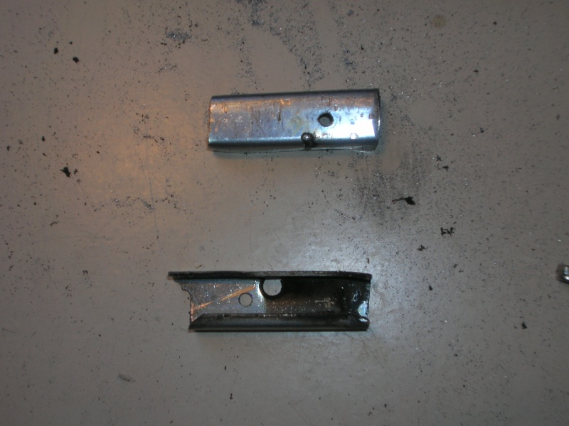

    voilà l'ensemble boite-moteur et châssis qui trainaient dans des cartons:
    et enfin les supports maison (toujours à base de récupération pour fixer la cage sur la partie avant du châssis:
    voilà je considère la cage à ce stade finie, reste beaucoup d'heures de lime pour affiner les soudures, mais le plus gros est fait :hein3:

  15. sawblade
    11 843
    16 574
    c est du beau boulot :yes3:
    et chapeau pour la soudure inverter (j utilise ca moi aussi, des fois c est bien galere...)
    tu utilise quoi comme baguette? et pour cintrer?

    les baguettes je me souviens plus de la marque (le poste est chez mes parents) mais en 2mm de diamètre c'est sur
    pour cintrer, je présente, je marque au débile, pardon à l'indélébile, un vieux étau, et des petits coup de marteaux tout doux, et voilà rien de plus

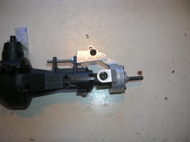

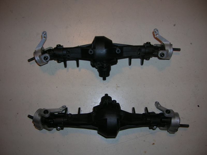

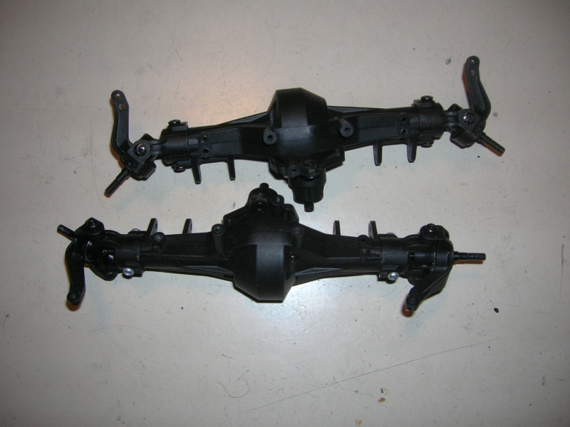

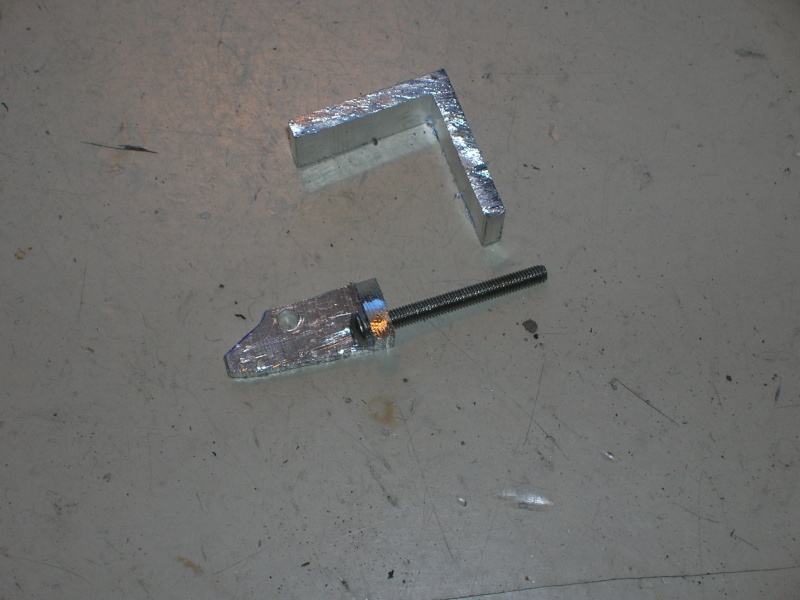

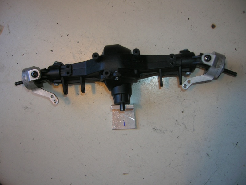

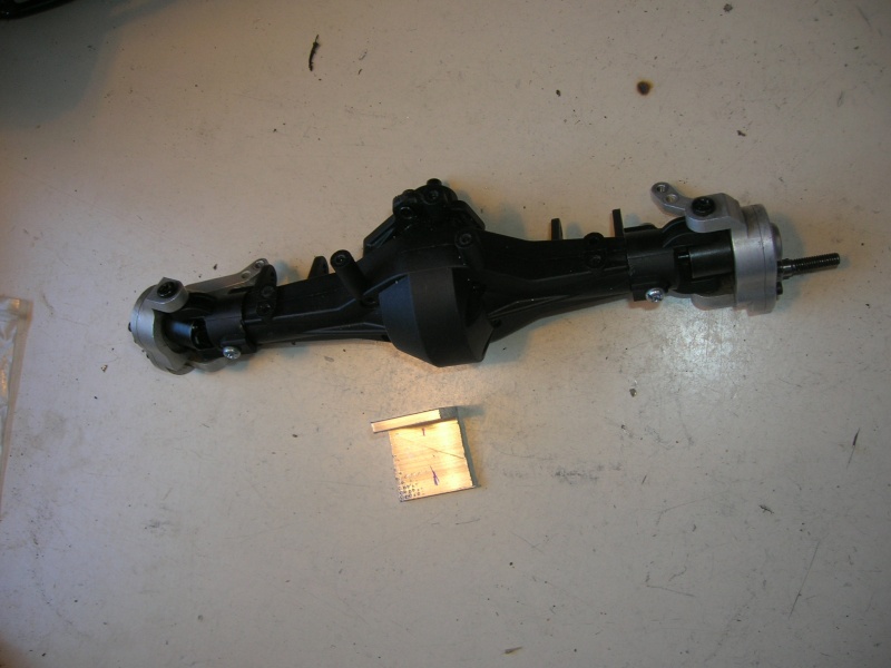

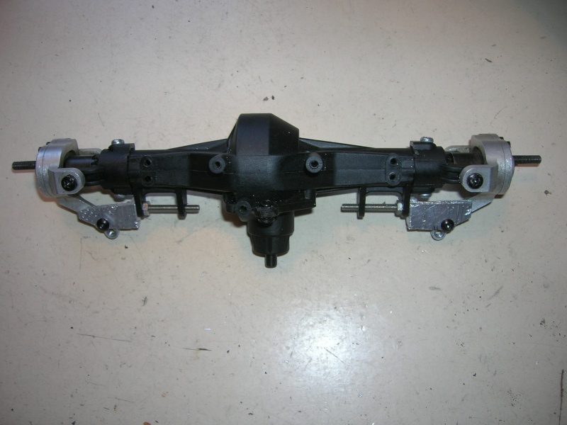

    aller hop quelques avancées sur le mog, toutes petites certes, mais bon :confused3:
    donc au menu, montage des portiques sur les ponts, une grande histoire
    déjà trouver 2 ponts directeurs issus d'un ax10 premier modèle:
    ensuite installation des portiques, jusque là rien de particulier:
    passage en mode réflexion.............................
    et puis encore:
    et enfin action, je découpe, je lime, je trace, je perce pour arriver à ça: :brico3: :brico3: :brico3: :brico3:
    le premier en place:
    et enfin les 2:
    voilà la prochaine étape sera le montage de la partie mécanique du châssis :cht3:
