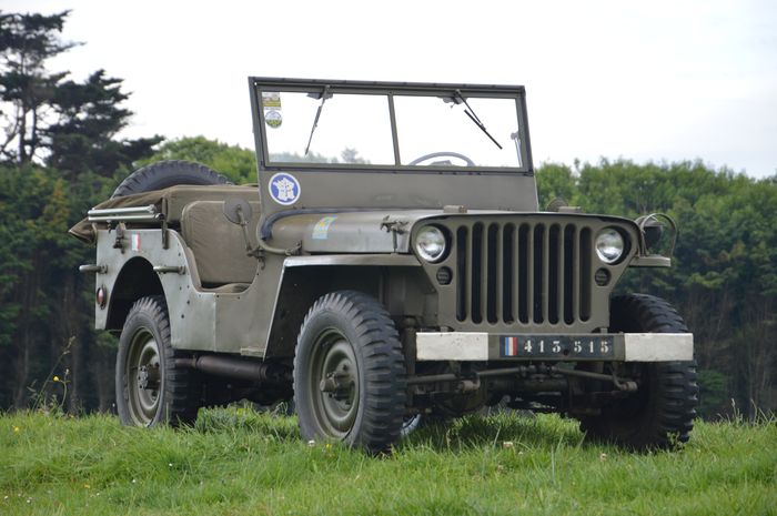

    @RVB42 aurait du mentionner qu'on parlait de Wrangler, la première est plus une Renault qu'une Jeep et la seconde est une Willis (Hotchkiss ?)... Moi aussi je peux être tatillon :D

    C'est clair que cette Mashigan est une réplique (certes sans licence) de Wrangler YJ.. :passur:
