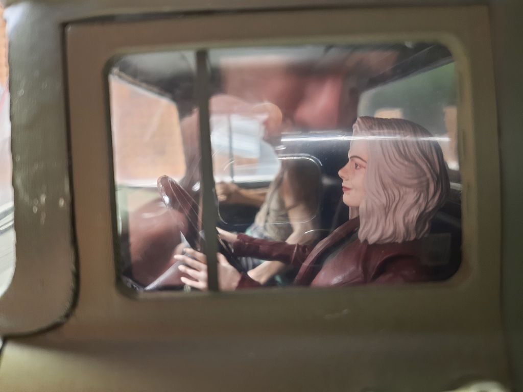

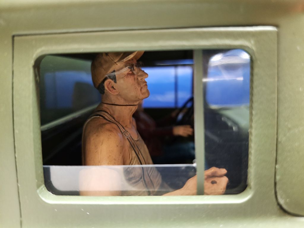

    Suite des (petites) avancées. La cabine est fixée au châssis. Si si, avant je pouvais l'enlever à loisir. Maintenant aussi. Je ne suis pas fou. Pas de collage mais vissage.
    Pose des sièges en faux cuir sky de velour, mise en place des personnage. Une belle brochette de psychopathes :

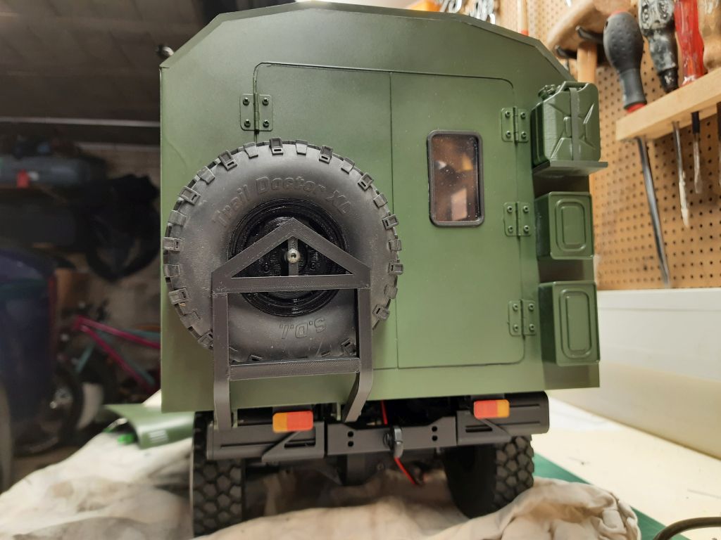

    Conception, impression et pose des cantines et réservoir sur la face arrière de la cellule :

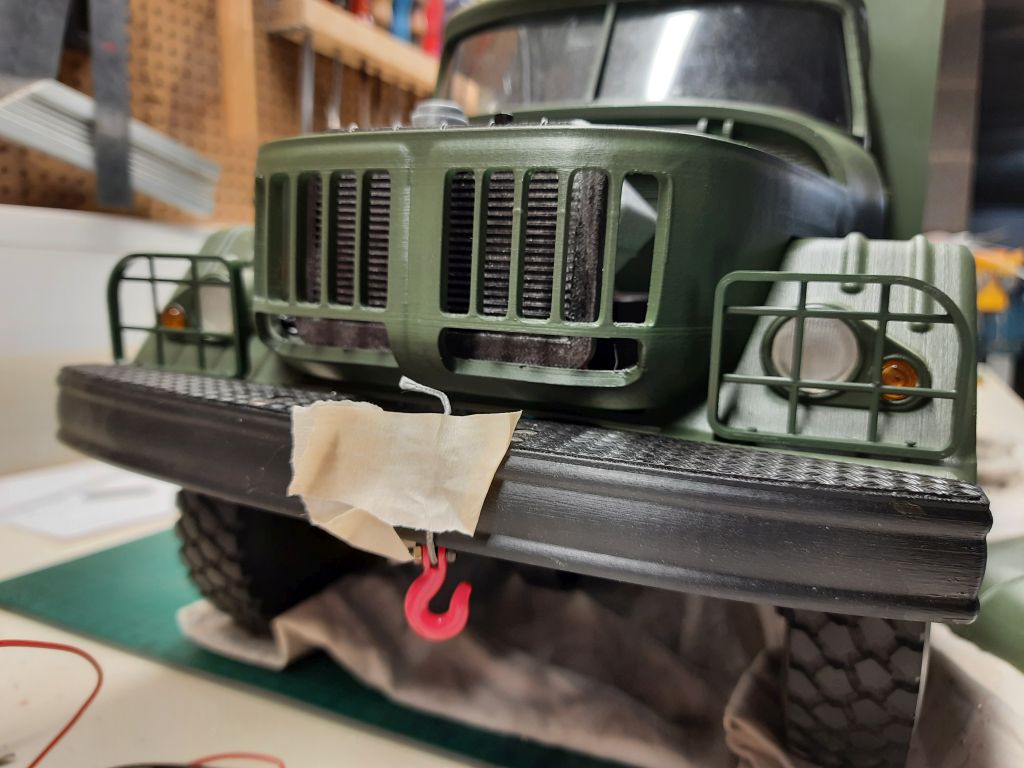

    Installation de la pelle à tarte appelé plus communément pare choc avant :

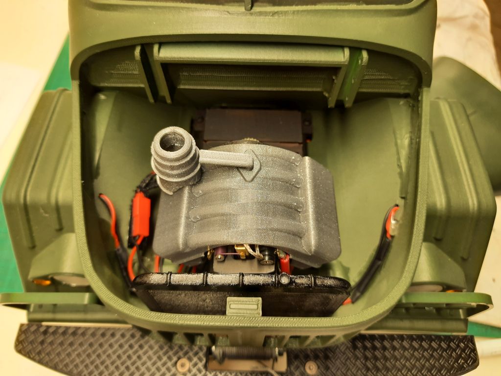

    J'ai commencé à câbler l'éclairage et me faire un faux moteur. Là je galère. Le premier essai donne ça :
    Ca me semble petit. Votre avis ?
    Les spécialistes du Russe, vous avez des liens vers de la doc de moteurs pour ce bouzin histoire que je m'en inspire pour les dimensions ?:)

  9. fb11
    16,657
    37,942
    Oui je le trouve bien petit moi aussi. :)

  10. Daug
    Mar 8, 2018
    6,994
    15,602
    Clement 38 doit avoir ça en stock. Comme franck cela fait un peu petit. Mais c est du beau taf. (y)

  12. Daug
    Mar 8, 2018
    6,994
    15,602
    il manque peut-être qqles pieces pour compléter ton moteur.

  13. benjiv
    Jan 4, 2015
    5,625
    8,289
    Un bon plat de nouilles ? :D
    Bon alors le bocal rond dont j'ignore la fonction est plus gros en vrai.
    Reste la taille du bloc moteur que j'ai du mal à appréhender.
    dawii likes this.
  14. fb11
    16,657
    37,942
    Si on regarde bien, le bloc prends quasiment toute la longueur du compartiment moteur, et oui le boîtier de filtre à air est énorme.

  17. vintage60
    vintage60 membre
    Dec 20, 2012
    681
    1,083
    Il est un peu petit ton moteur et puis surtout il y manque tout les organes externes( compresseur, dynamo/alternateur, carbu .... )
    Ce sont des V8 de 6 ou 7L, j'ai un bloc US de 7,4L, je te prends les côtes cette après-midi.

  18. fb11

  19. vintage60
    vintage60 membre
    Dec 20, 2012
    681
    1,083
    Mon bloc moteur, un 427 en fait( 7L), en big block fait 56cm de long sur 43cm de large en haut des cylindres, j'ai pas les culasses, tu peux bien rajouter ~15cm de plus en largeur.
    Sur mon Zil le moteur fait 53mm de long, j'ai triché pour cacher entièrement le 540 et 52mm au plus large pour rester ~ 1/12, au 1/10 tu peux te permettre 60mm de large.
