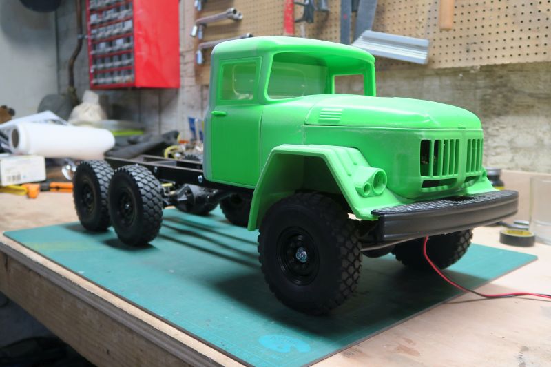

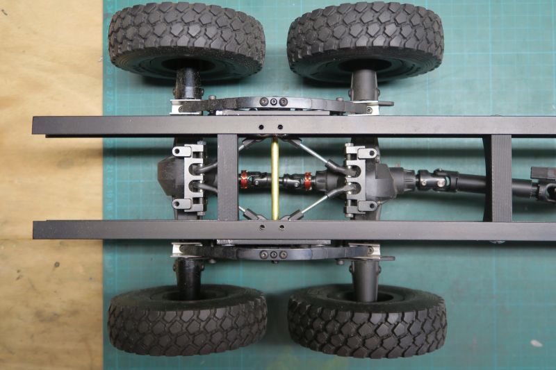

    C'est du beau travail ce châssis, que je trouve très cohérent pour un scale :bravo:
    à quand la carro :hihi:

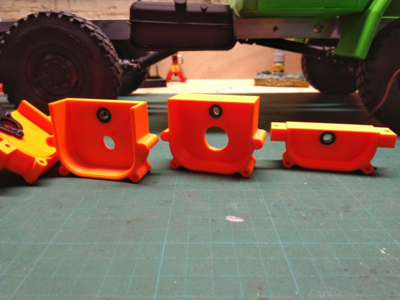

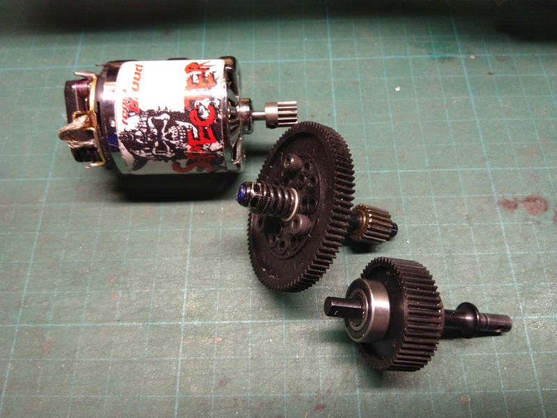

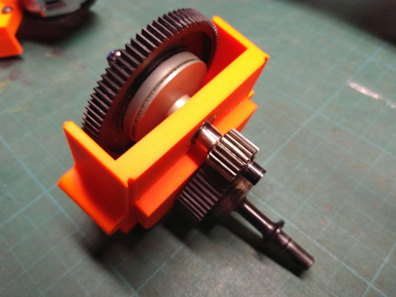

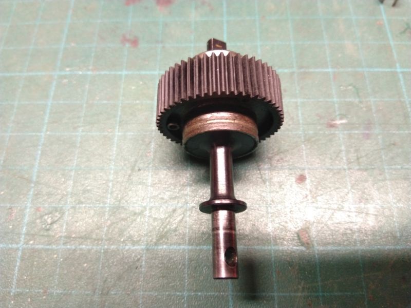

    Allé, je continue un peu sur ce projet. Présentation de la transmission. For @Clement38

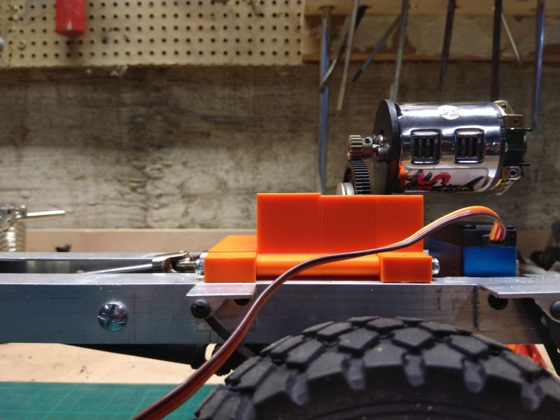

    Vu la place disponible sous le capot, je me suis dit que ce serait bien d'y mettre l'affaire. Problème : que mettre ?
    - une trans SCX10 que j'ai en stock ? Pas bien pratique à caser
    - une trans type montage avant genre SSD ou autre ? Trop cher même chez les Chinois :D

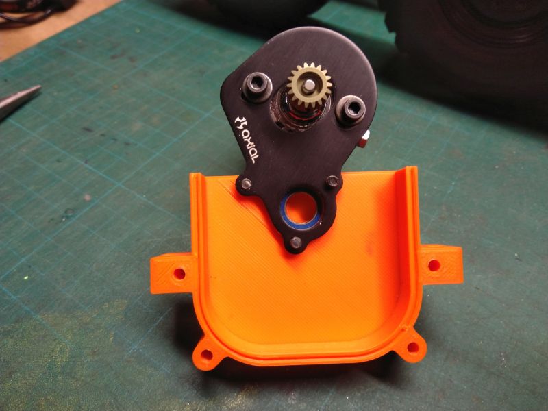

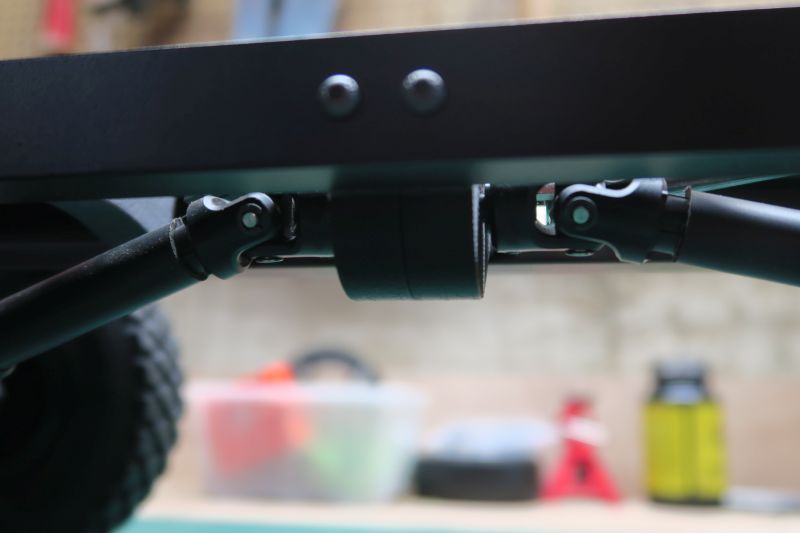

    A force de tourner autours de ma trans de scx10, je me suis mis en tête de la démonter et de regarder comment je pouvais arranger différemment les pignons. Bingo !! En faisant sauter le pignon central, et en accolant un cardan de sortie de boite de Wraith,
    j'avais peut être une solution :

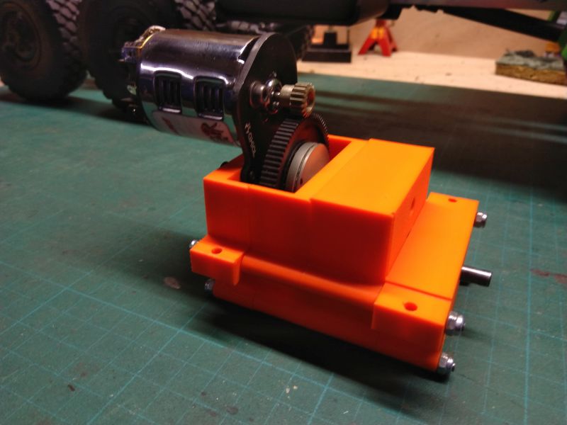

    Bon, ben c'est parti pour quelques prises de cote, de la modélisation et quelques essais...
    C'est un peu comme les poupées russes, on a plein de pièces et faut les assembler dans le bon ordre.:cool:

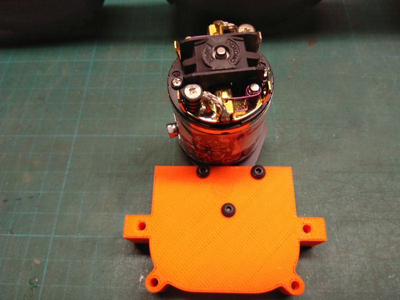

    Même la plaque moteur a été réutilisée ::hihi:

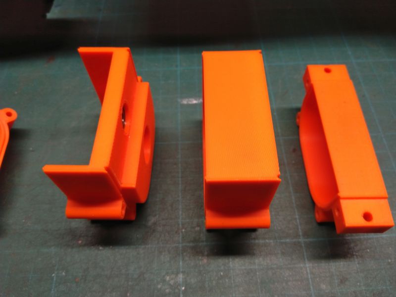

    L'assemblage de tous les éléments se fait via une tige filetée M3 qui traverse toutes les pièces :

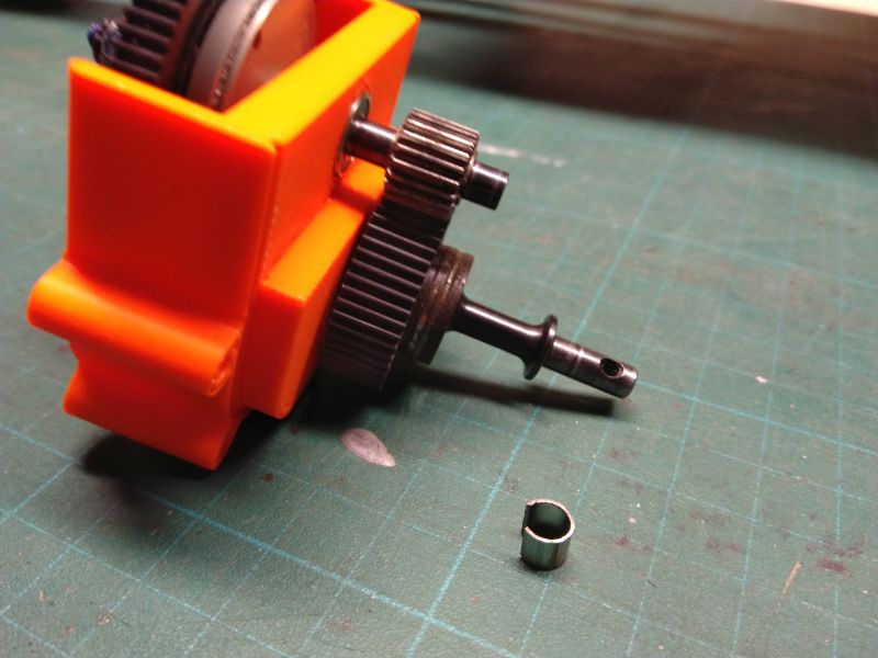

    Petite subtilité concernant le pignon de l'axe supérieur, celui qui est avec la couronne. D'origine, la boite Axial est entre les 2 et assure le maintien de ce pignon, solidaire de l'axe par un petit pin. Là, pas de bol, tout est du même coté. Alors j'ai bricolé une pièce qui me permet de tenir ce pignon. Il s'agit d'un morceau de paille en inox fendu et inséré (le petit morceau sur la photo :
    Là, c'est en place :

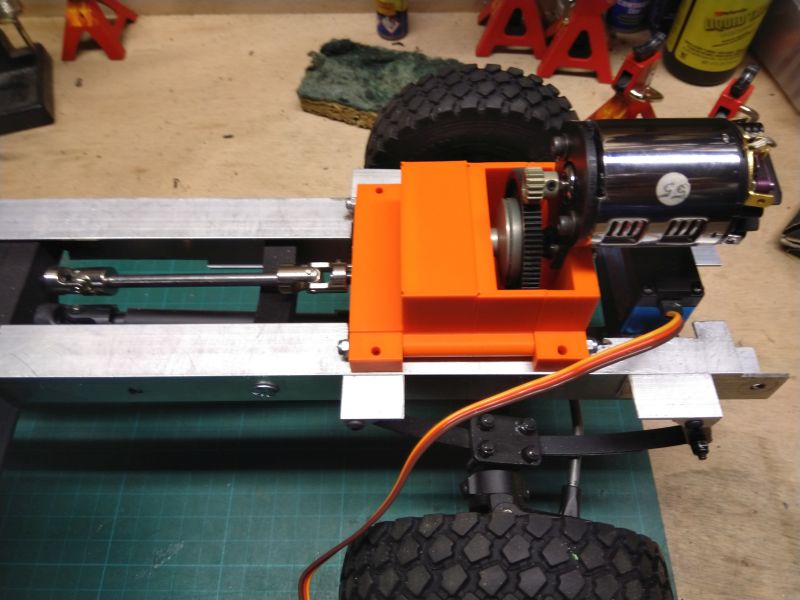

    On peut monter le tout :
    Et mettre la transmission dans son logement :

    Alors la fallait le faire :surprised::love: super taf vite la suite :D

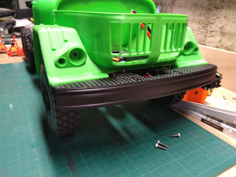

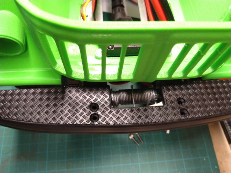

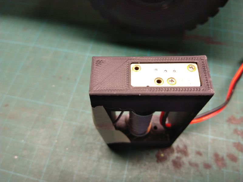

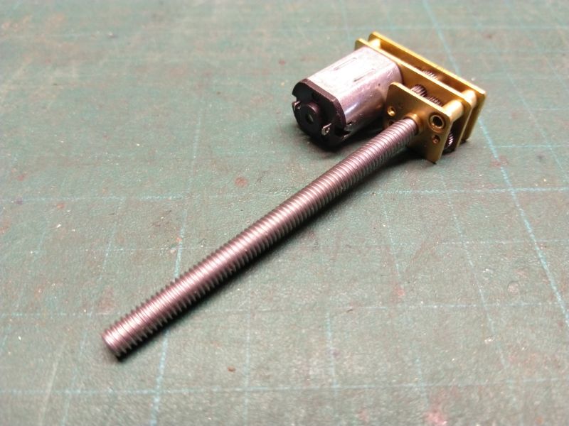

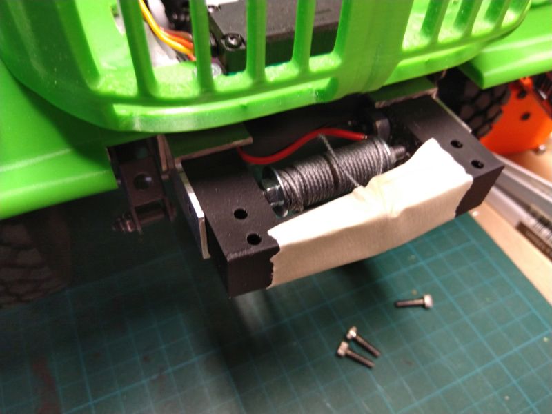

    Je continue avec la création du treuil. Sur le modèle d'origine, lorsqu'il est équipé, le treuil est entre les longerons. Problème donc : arriver à caser tout ça dans un espace de 8cm de large.
    En fouillant sur le net, je suis tombé sur des monteurs N20 (les même qui équipent nos treuils) avec diverses tensions et vitesses de rotation mais aussi avec des formes différentes. Celui ci a particulièrement retenu mon attention :
    Moteur N20 12v 100 tours/min avec un axe M4 déporté.

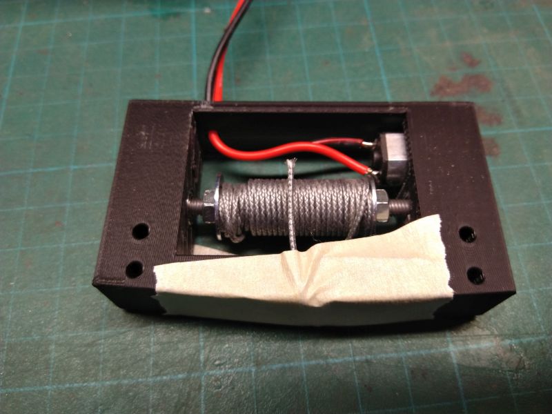

    Commande faite et confinement oblige, je l'ai reçu il y a peu. Ente temps, j'ai conçu un bâti en 3D pour caser le moteur. L'axe est tenu entre 2 roulements.
    Le tambour est fait avec 2 rondelles et un tube d'aluminium entre deux écrous. J'ai fait un noeud à la corde et l'ai serré à refus sur le bord du tambour.
    Le variateur n'étant toujours pas arrivé, j'ai branché en direct le moteur sur une lipo 3S pour enrouler la corde. Ca marche.
    Une fois en place :
    Le PC a été imprimé en HIPS et recouvert d'une plaque style grain de riz. Il dispose d'une ouverture pour accéder au treuil :
    dawii, moab, dede et 4 autres personnes aiment ça.
  11. Daug
    c'est du super boulot:bravo::love:....la plaque grain de riz tu l'as imprimé ou acheté? Et on voit un bout de carro mais rien sur celle ci, allez benjiv des photos de la carro(y):humhum:. Il va être d'enfer ton zil....(y)(y)

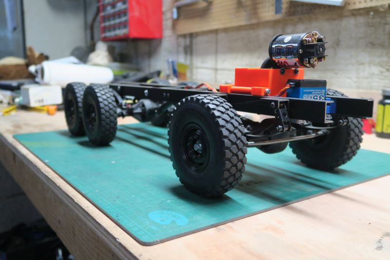

    A l'ouverture des magasin, je me suis précipité comme un mort de faim dans les rayons de bricolage pour aller chercher des profilés alu à la bonne taille histoire de me refaire le châssis dans une version plus scale. En effet, un profilé 20x20 n'est pas des plus heureux. Alors je suis parti sur du 20x10 histoire d'avoir un truc un peu plus sympa.
    je passe la partie, découpage, perçage aux bons endroits pour refaire le châssis et peinture noire.
    Voila donc le nouveau châssis :
    Ca pète, hein ?? :cool::cool:

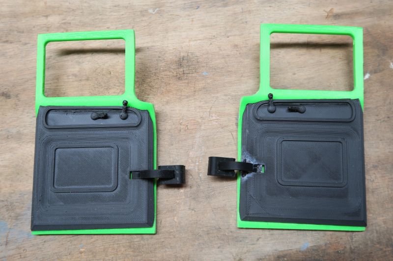

    je me suis fait aussi des intérieurs de porte pour rajouter une touche scale :
    Et je souhaite les faire ouvrantes. C'est pas gagné... La carro est épaisse et ça frotte dans les coin coins.

    Il est super ton châssis, ça motive, bon choix pour les profilés, les 10x20 rendent l'ensemble plus réaliste (y)

    Superbe le chassis...j ai aussi utilisé du 20x10 sur mon maz...
    Pour la partie carro où ça frotte tu peux travailler le pla avec un fer a souder.
