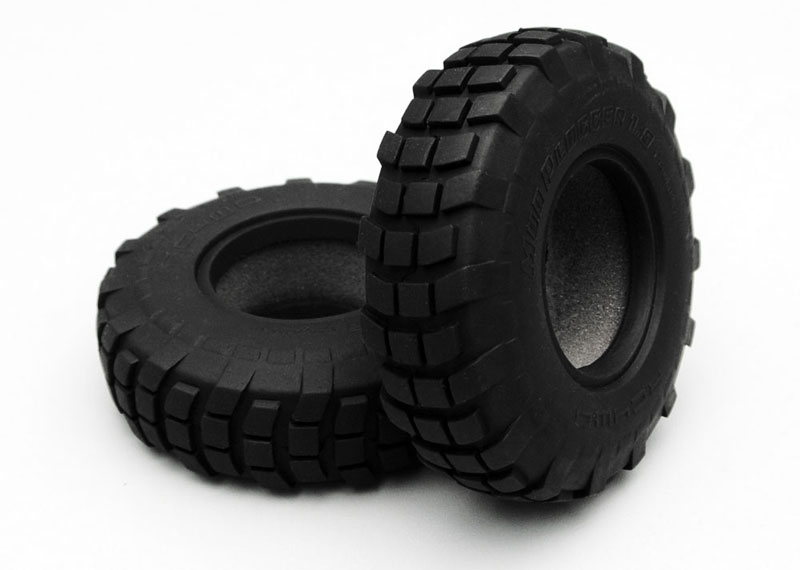

    Pour les pneus il existe les Mud Plugger chez RC4WD mais ils sont en 1.9.

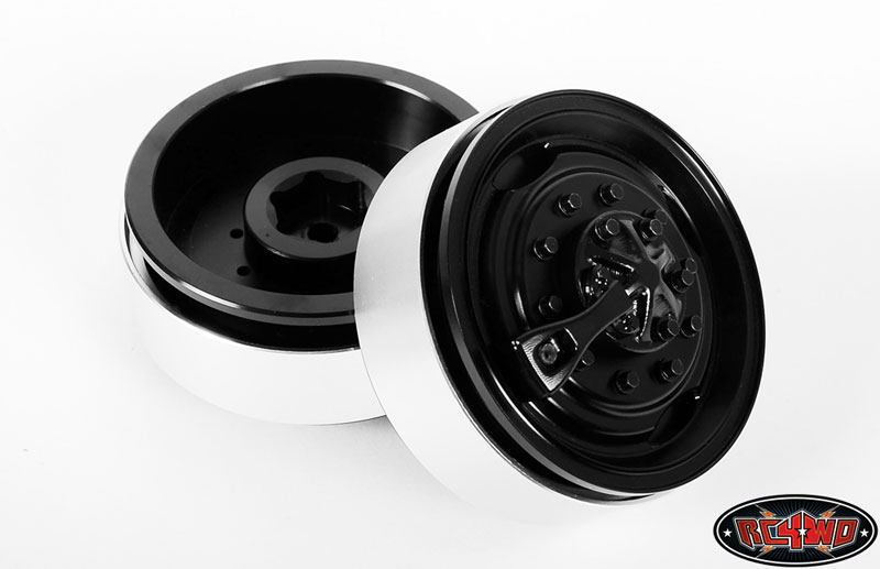

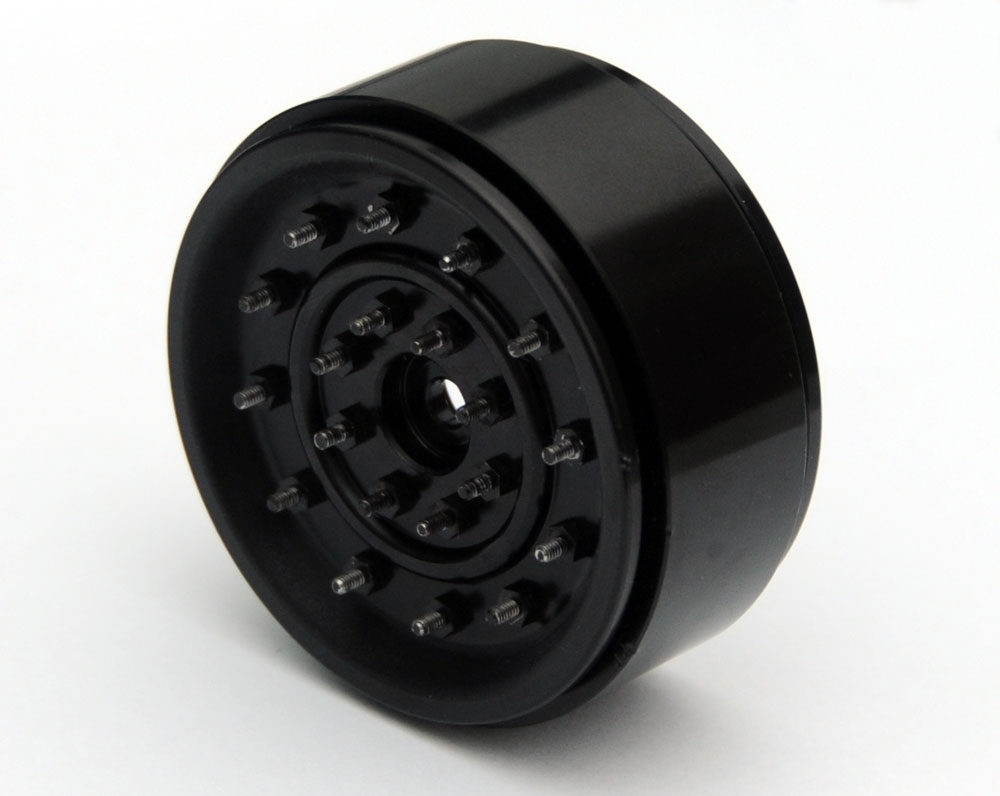

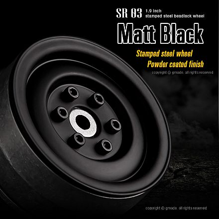

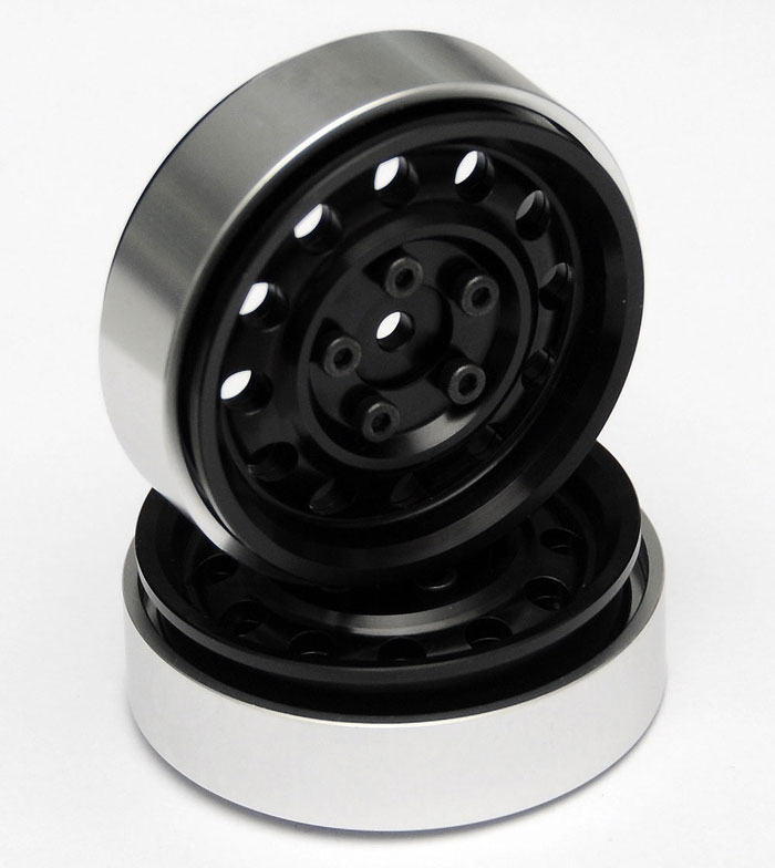

    Pour les jantes elles sont très belles mais ne crains-tu pas pour leur solidité ?
    Voici quelques jantes du commerce qui ressemblent aux tiennes (et certaines ne sont pas chères).
    Humvee 1.9
    Tango Down 1.9
    Russian Military Ural 1.9
    Gmade 1.9 SR03
    En tous cas tu as du courages d'envisager réaliser pneus et jantes toi même, j'ai hâte de voir ce que ça va donner. :wink3:

    Tu devrai opter pour les pneus RC4WD, ils colleront parfaitement et çà te fera un soucis de fab en moins... tu te consolera en faisant de belles jantes :rir3:
