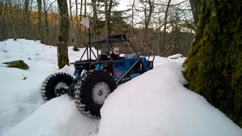

    Mon tube est allé découvrir la neige. Les pilotes ont un peu eu froid je crois...
    FREEDOM apprécie ceci.
