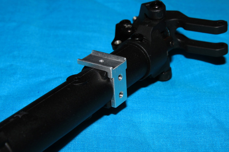

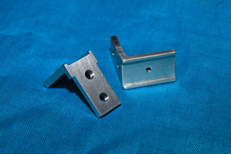

    A part çà, j'ai attaqué les toutes premières pièces aujourd'hui:
    Elles vont maintenir les futures lames en place sur le pont avant:
    :zunt3:

    Ouais, je sais, c'est pas grand chose mais c'est pour marquer le coup histoire de montrer que le projet est véritablement lancé :wink3:
    Merci :wink3:

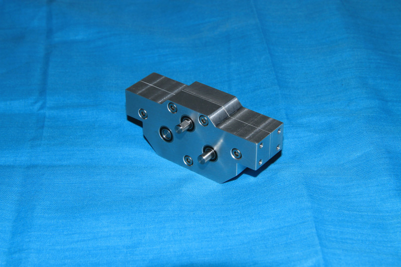

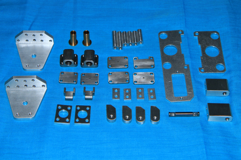

    Salut à tous, bon çà fait un moment que je n'ai rien posté ici donc petite mise à jour du post.
    Je continue à fabriquer les différentes pièces qui composent le châssis et voici un aperçu des éléments déjà fait:

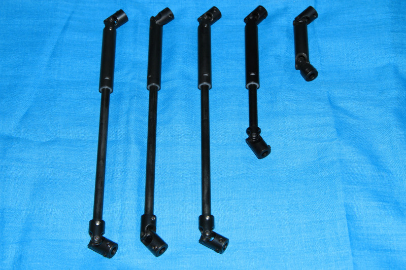

    J'ai aussi reçu ma commande de cardans de chez Notyro.
    Au passage, la qualité est vraiment top :yes3:

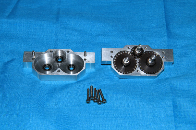

    A la base, j'avais prévu d'utiliser une boite de transfert Notyro mais la production a été arrêtée :grrr3:
    Donc au final pas trop le choix, je l'ai réalisée moi même.
    J'ai trouvé les pignons sur e**y (12 et 26 dents donc rapport final d'environ 2.16:1), ils en acier, module 1 donc çà ne devrait pas broncher je pense :rir3: et j'ai usiné le reste.
    J'avais un peu peur de ne pas obtenir une précision suffisante pour le guidage des arbres (j'ai usiné les carters sur une perceuse fraiseuse) mais au final pas de soucis et le fonctionnement est doux.
    Donc, une grosse épine retirée du pied :rir3:
    Prochaine étape, la fabrication des lames :wink3:

  8. Empi
    Empi membre
    8 Avril 2009
    277
    Joli !!! Pour la boite de transfert, j'ai fais ça sous peu avec un reste de fond de tirroir, des pignons HPI, mais à la perçeuse, j'avais peur de pas être assez précis ! J'ai fais l'ébauche et finit sur ma petite CNC...
    Super travail, me réjouis de la suite !! :yes3:

  9. hanjin-san
    10 090
    5 505
    Merci :wink3:
    C'est vrai que la CN c'est le top et en plus tu peux te permettre de faire des formes qui serait un calvaire à réaliser en traditionnel :yesd3:
