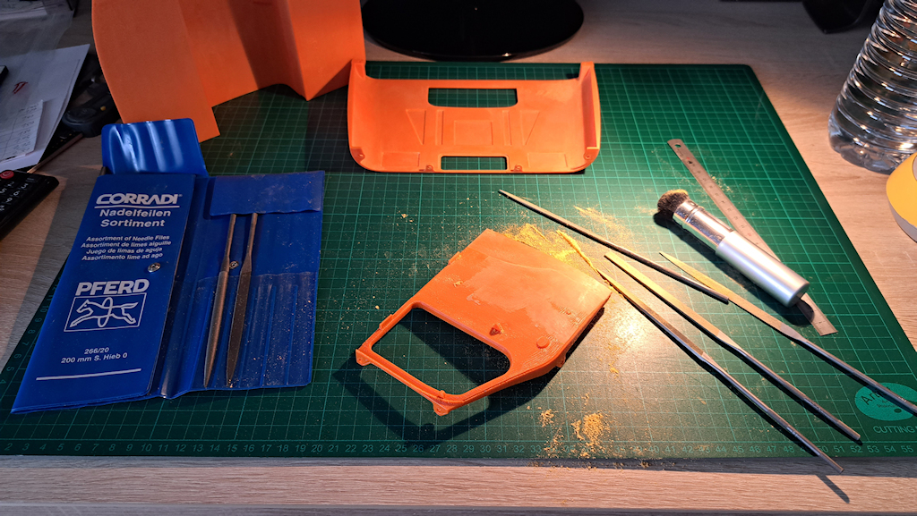

    Donc depuis la dernière mise à jour et après un looooonnnngggg temps d'arrêt, j'ai un peu bossé sur la carro (oui un peu parce que le ponçage, bah c'est chiant !).
    Une partie de mon temps libre en ce moment se résume à ça :shut::
    Lime, ponce, lime, ponce, rebouche les trous, ponce, passe un coup d'apprêt, re-ponce... (n)

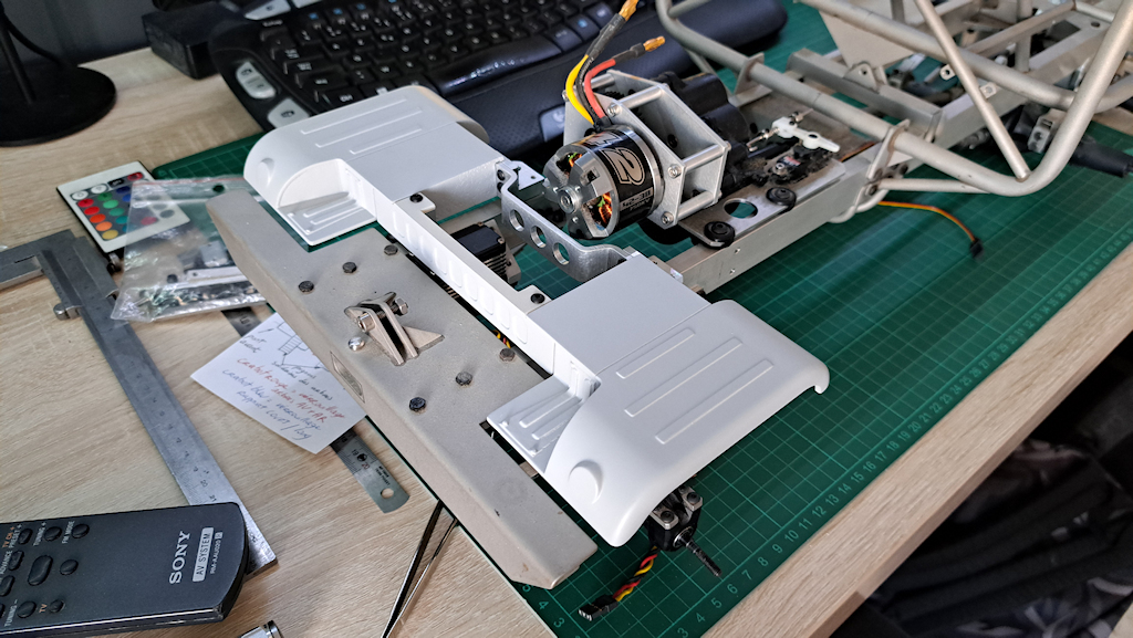

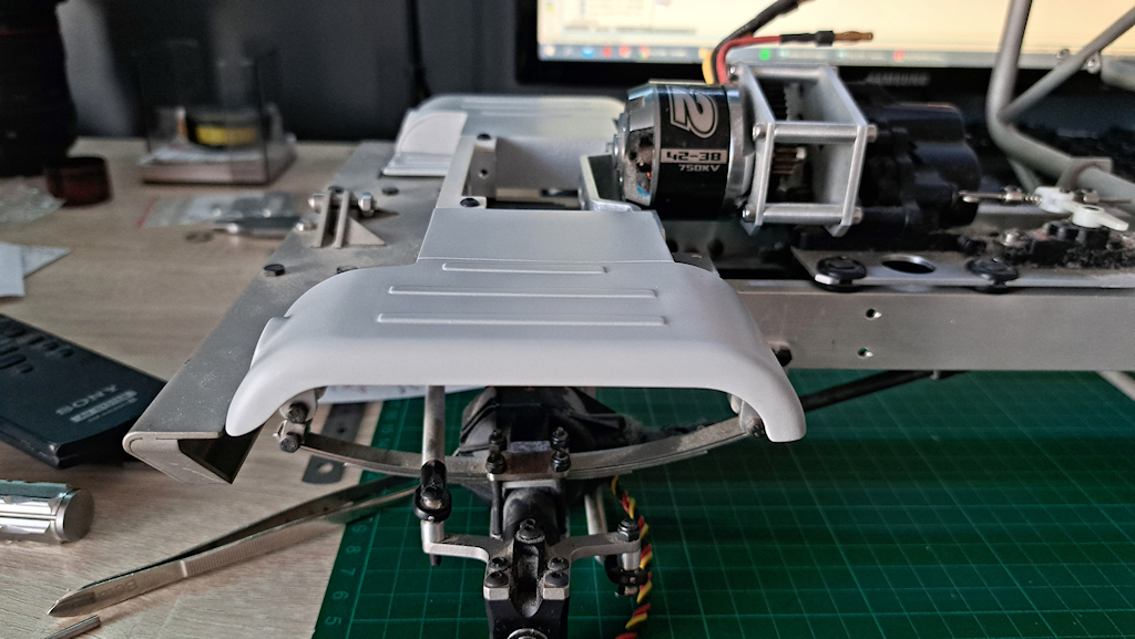

    Pour les ailes avant, c'est bon et logiquement prêt à peindre.
    Un petit montage à blanc tout de même pour voir comment ça tombe:

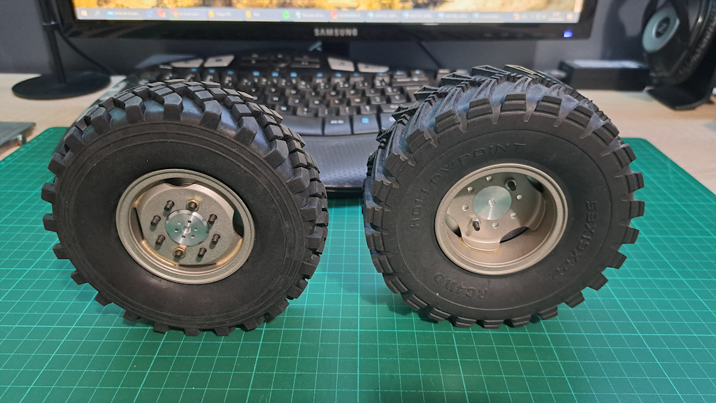

    Autre point sur lequel j'ai bossé: les jantes.
    A la base, j'avais opté pour des RC4WD en tôle emboutie montées à l'envers pour cacher les trous.
    C'était un peu la solution de facilité et ça ne me plaisait pas pour 2 raisons: le look (très éloigné du modèle 1/1) et le déport (ça faisait très large monté sur les AR60).
    Du coup bah conception et réal de nouvelle jantes: toujours de type beadlock et usinées en plusieurs parties (un mix d'acier brasé et d'alu).
    Niveau look, c'est parfaitement raccord avec le 1/1 (juste à rajouter des valves pour parfaire le réalisme) et le déport est au poil.
    J'en ai profité aussi pour changer les pneus avant, plus étroits et différents au niveau du dessin comme sur le 1/1:
