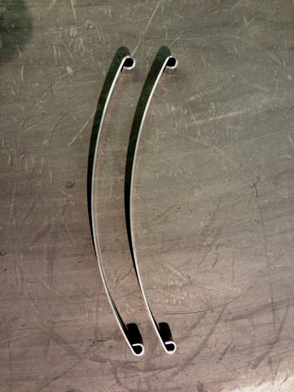

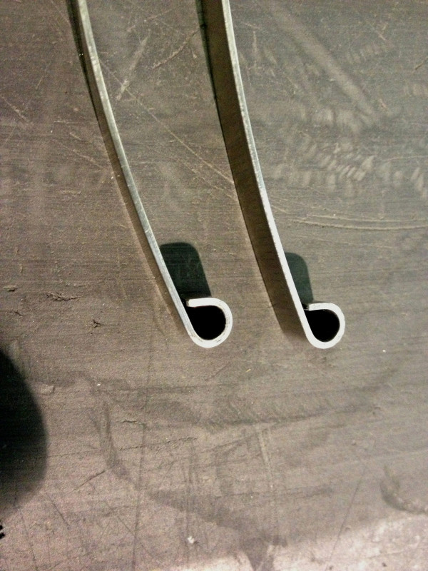

    Voilà les deux grandes lames avant sont faites:

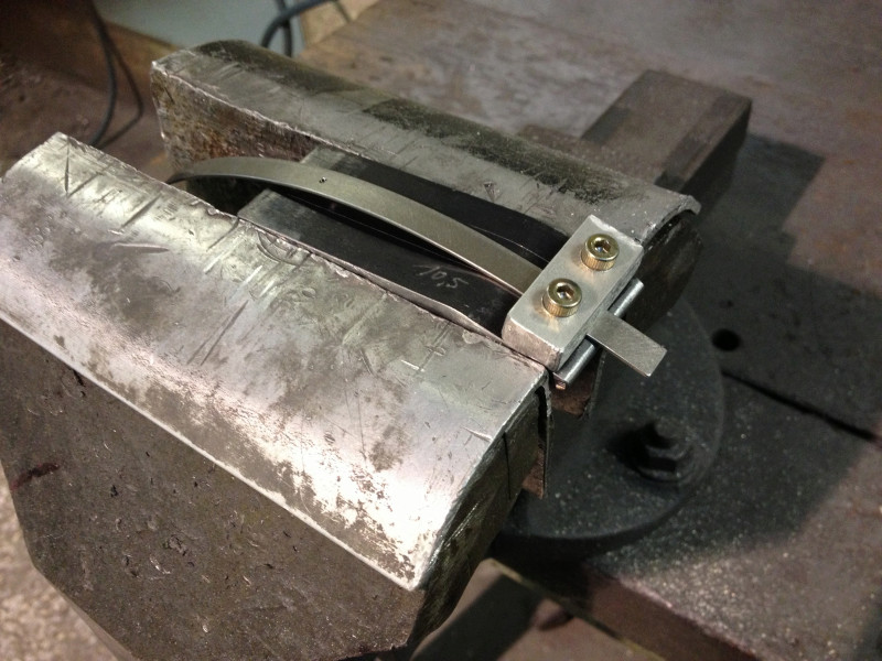

    Après quelques essais je me suis donc fait deux outillages pour former les œillets.
    Un premier qui est une plaque dont l’épaisseur est à la même cote que le diamètre intérieur de l’œillet et rayonnée sur une extrémité:
    Je viens brider ma lame dessus et gentiment, je courbe l'extrémité au maillet sur presque 180°:

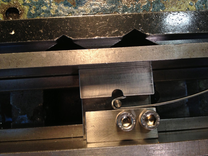

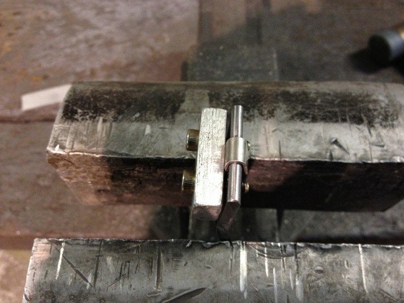

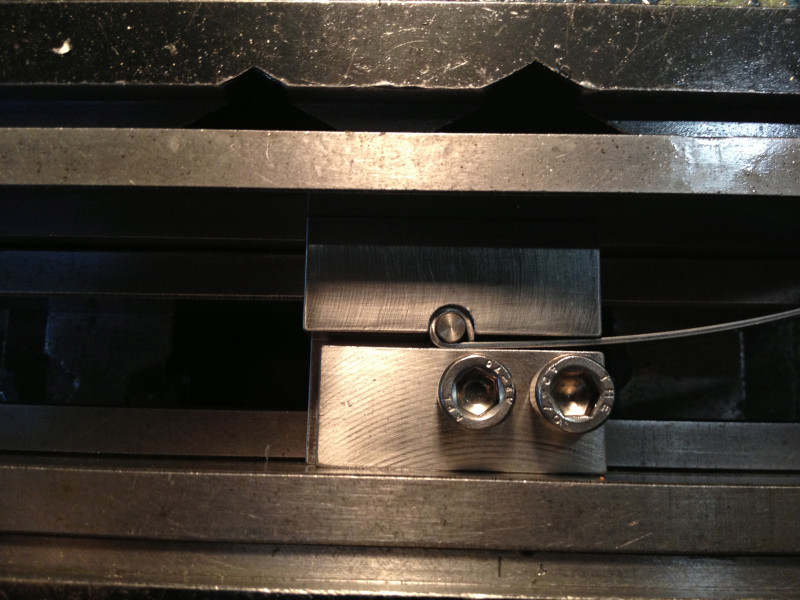

    Ensuite le deuxième outil reprend la forme finale de l’œillet avec une partie mobile qui vient courber la lame. Ici en position:
    Et une fois le serrage effectué:
