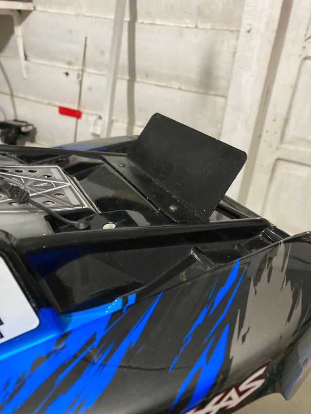

    Quelques modifications suite aux dernières utilisations.
    En premier, surtout esthétique, même si j'espère que cela contribu à lui assoire le cul par terre, un petit aileron/becquet :
    Réalisation avec un couvercle de boite de glace.

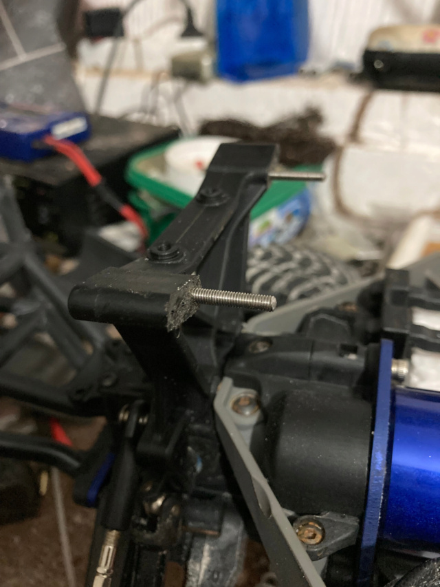

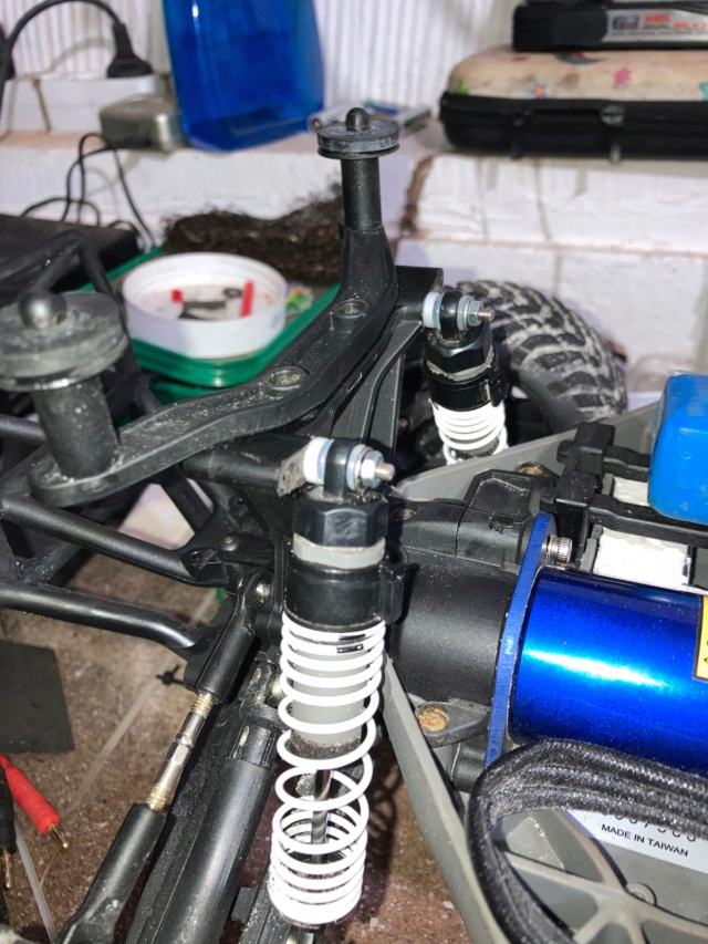

    Ayant positionné les amortisseurs arrière sur les points d'ancrages les plus intérieurs et ayant utilisé des bonchons probablement moins hauts, ces derniers coinçaient contre le support en compression maxi.
    De plus, l'idée de visser/dévisser dans les supports plastiques ne me paraissait pas tenable sur le long terme.
    J'ai donc mis en place des tiges filetées directement sur les supports en les rabottant de 2 mm au passage pour dégager de la place pour les bonchons d'amortisseurs.
    Ensuite, j'ai remonté avec des entretoises pour écarter les rotules des supports et permettre un mouvement plus libre.
    Les rotules totalement rondes ont été remplacées par des rotules provenant des pièces détachées du Freemen et j'ai utilisé des joints toriques d'amortisseur pour limiter leur jeu axial.

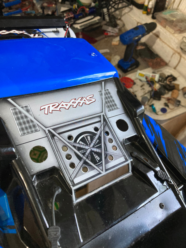

    J'ai fait des trous supplémentaires à l'arrière :

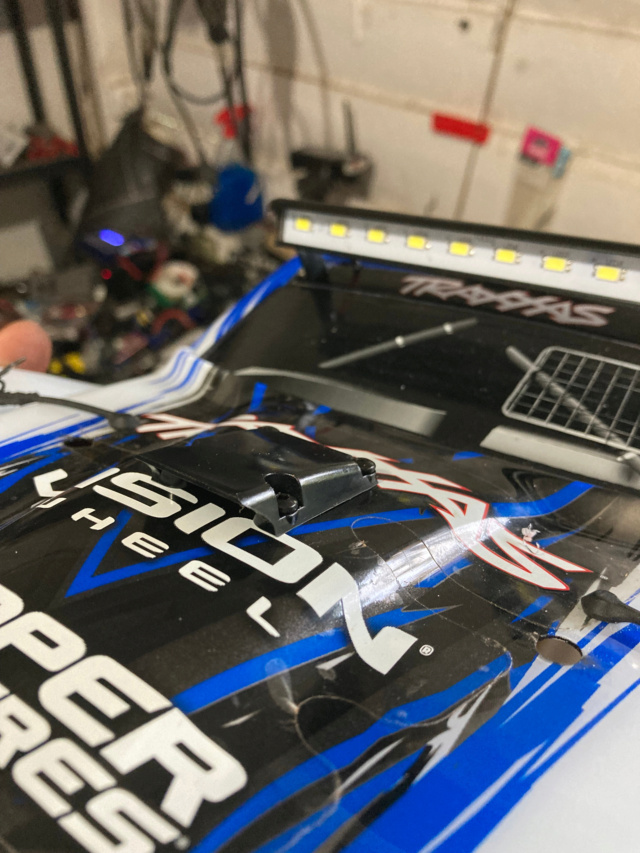

    Et comme je vais tester les passages de roues pour limiter l'intrusion des saloperies, je me dit qu'il va falloir lui faire rentrer un peu d'air aussi.

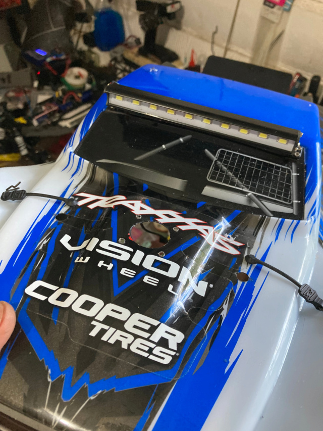

    Un petit trou dans le capot :
    Et je le recouvre avec une écope que j'avais en stock (devinez de quel modèle elle vient ?) :
    Oui, ça fait un peu kéké-tunning mais ça fait quand même passer l'air.
    Après tout, cette écope a été conçu pour être fonctionnelle à la base et pas une simple déco.

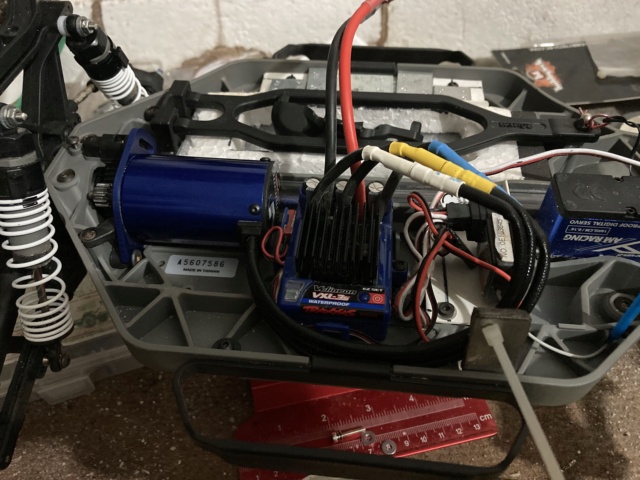

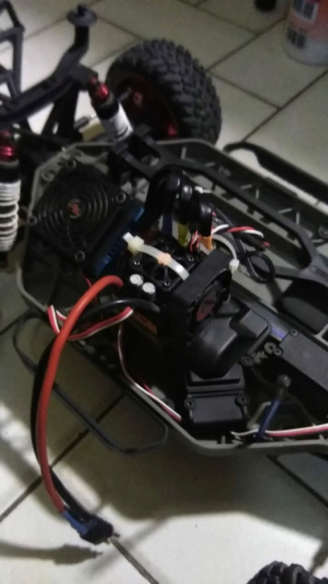

    Ce soir, tentative de modification de l'implantation des fils du moteur.
    Comme je veux mettre un ensemble radiateur/ventilateur le plus balèze possible, il faut que je pousse les fils du moteur qui gênent.
    Je veux mettre ça : Hobbywing radiateur + ventilateur 540 86080120
    Et ça semble possible (photo FB) :
    Alors j'ai retiré le plastique au cul du Vélinéon et recollé directement l'autocollant pour protéger le roulement, j'ai pu faire ça :
    Ça ne me convient qu'à moitié mais pour l'instant je ne veux pas raccourcir les fils.
    Pour l'instant la bête est sur l'établis, je cogite si je trouve mieux.

    Tu devrais réaliser une conduite d'air depuis ton écope sur le capot jusqu'au combo :)
    Manhattan et Scal68 aiment ça.
  15. Manhattan
    13 Septembre 2019
    2 114
    3 966
    Jusqu'au combo exactement peut-être pas car ça ferait lourd et encombrant je pense.
    Mais une conduite qui redirige vers cette zone ça semble une bonne idée.

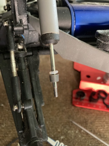

    Hier, j'ai enfin testé mon Slash avec les end-point des gaz à 100% (mais toujours en mode training donc 50% de sa puissance réelle).
    Ça commence à pousser un peu plus et une fois les bonnes batteries reçut et le bridage training retiré, je me demande si je ne vais pas diminuer encore le pignon mais bon, je verrais à ce moment-là.
    La bestiole ayant tendance à se retourner et n'ayant pas encore les barres anti-roulis, je vais tenter de limiter le phénomène par un bridage en compression des amortisseurs arrières.
    (Solution déjà expérimentée sur le Twin Hammers)
    Un joint torique d'amortisseur et une entretoise d'origine Tamiya devrais suffire pour un premier test.
    Ça va aussi limiter les frottements des roues contre la carrosserie et comme il est déjà réglé bas, le cul peut venir jusqu'au sol même avec cette bride.

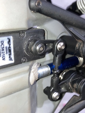

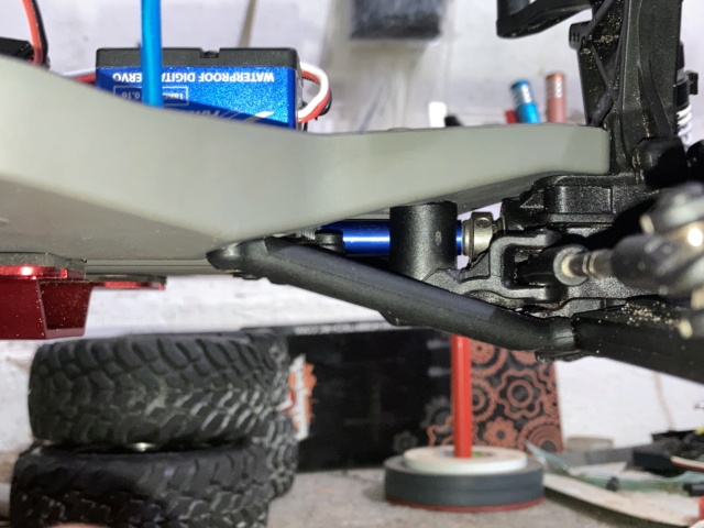

    Au passage, remplacement des rotules de la tringlerie de direction par de simples rotules sphériques.
    Du coup ça ne dépasse plus du support avant (d'ailleurs je ne connais pas le nom de cette pièce).
    Même si je perds l'anti-déchapage, à cet endroit ça ne me parait pas trop grave car il vaut peut-être mieux que ça saute plutôt que de forcer.
