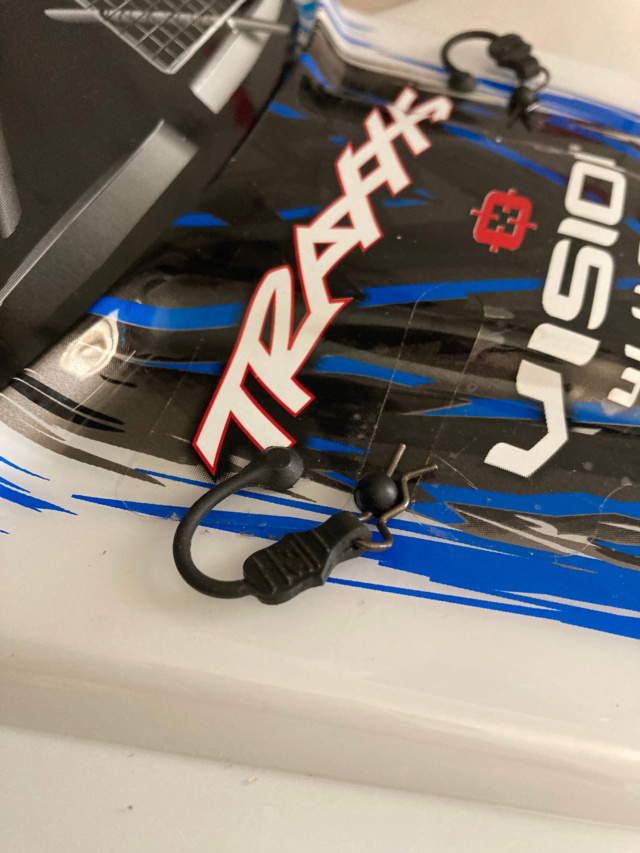

    Les clips du Reely Freemen avec leur lien pour ne pas les perdre ont trouver une nouvelle carrosserie.
