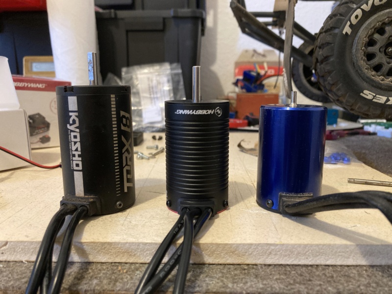

    Le Pere Noël est passé... (j'ai cassé l'axe moteur du vélinéon il y'a un mois et demi)
    Petite comparaison entre les moteurs :

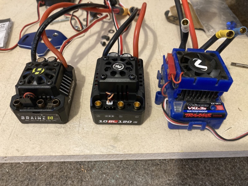

    Et entre les variateurs :
    Du coup le combo Kyosho(Hobbywing) Que j'aivais emprunté à un Kyosho inferno pour assurer l'interime va retourner dans son modèle d'origine.
    Concernant le nouvel esc, je me demandais si je pouvais monter un moteur plus gros.
    Le 10BL120 est donné pour :
    - 3S jusqu'à 4000kv avec un 3660
    - 4S jusqu'à 2600kv avec un 4268
    Pensez-vous qu'il puisse gérer :
    - en 3S le 4068 en 2000kv ?
    - en 3S un 4068 en 2700kv ?
    - en 4S le 4068 en 2000kv ?
    - en 4S un 4068 en 2700kv ?

    A mon avis les combinaisons de combos que tu cites devraient fonctionner. Le 10BL120 est un bon vario, mais sur ce genre d'engin perso j’aurai plutôt mis un Xerun XR8 plus qui passe 120 Ah en continue et 950 en crête ou un EZRun Max10, il passe 120 Ah en continu et jusqu'à 830 en crête. :)

    Le 10BL120 est sensé passer 120A... Le choix a surtout été une question de prix car à 74 euro fdp compris (esc + moteur) pour être livrer dans ma boite aux lettre, ça m'a semblé être une bonne affaire.
    J'espère que c'est bien du Hobbywing et pas une contre-façon.

    Oui il les passe sans problème, il est un peu moins performant en crête que les 2 autres cités plus haut mais c'est un très bon vario, sans souci (y)

    En combo variateur, j'ai le 10BL60, in n'a pas beaucoup de frein moteur, normalement avec le 120 tu devrais en avoir d'avantage (je crois) Ca ne devrait pas poser de problème.
