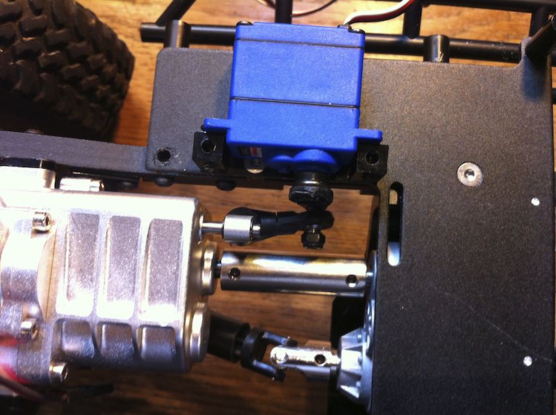

    bon pour les photo je vais essayé d’arrangée ca!
    bon sinon voici quelque photo faite hier je vous en ferai des plus détaillé dans la journée
    Voila bonne journée
  2. TC94
    4 Novembre 2010
    2 802
    Ca avance bien ! :smile3:
    Pour le servo de boite tu peux mettre le palonnier vers le bas comme ça il ne te gênera pas si tu fais un intérieur. :wink3:

    beh justement vu que je veut faire un interieure je pencée le laissé en haut pour pouvoir faire un levier de selection de vitesse qui bouge dans l'habitacle donc on vera

    Ps: je vois sur ta photo que tu a avancée ta platine o maximum, ta boite de transfère ne te gène pas?
    Bastien.
  6. TC94
    4 Novembre 2010
    2 802
    J'avais été obligé de le faire car j'avais creusé la benne et ça ne passait plus.
    Il faut juste remonter la platine de 2 ou 3mm avec des petites cales sinon ça ne passe pas avec la boite de transfert.
