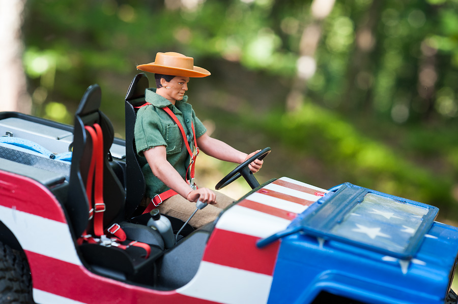

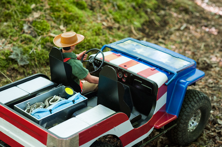

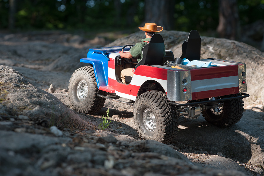

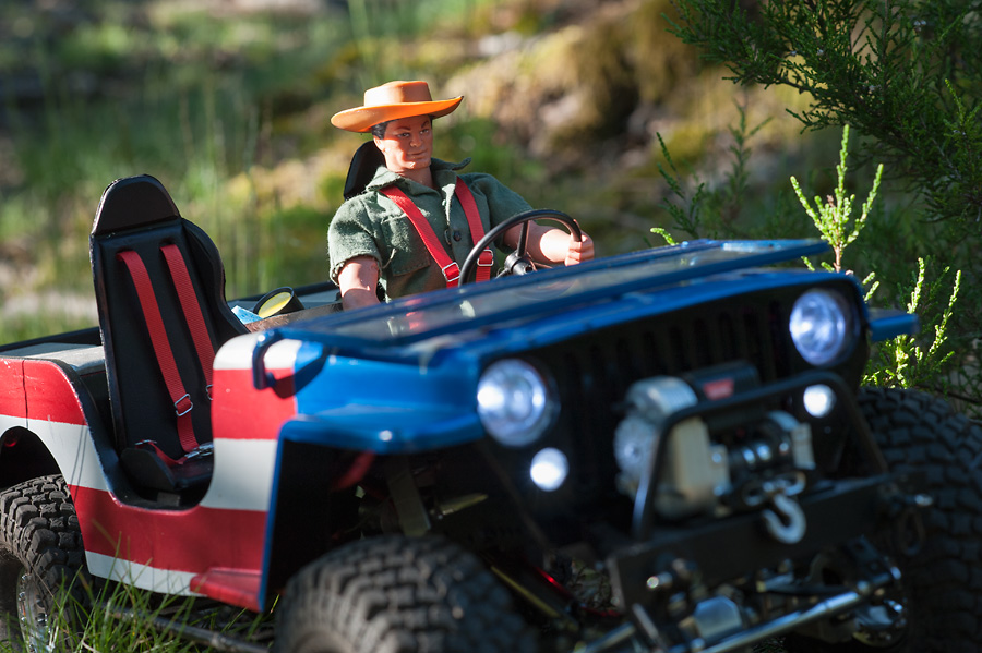

    Petite évolution : j'ai fabriqué une cantine en styène. Intérieur couleur métal et extérieur recouvert par une tôle grain de riz.
    Egalement une petite vidéo avec 2 sessions de treuillage :

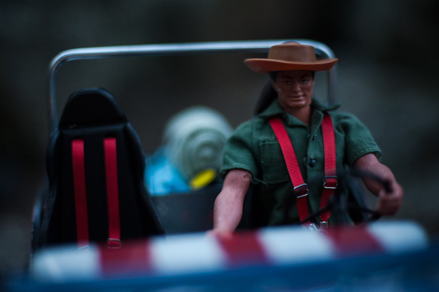

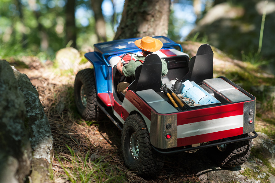

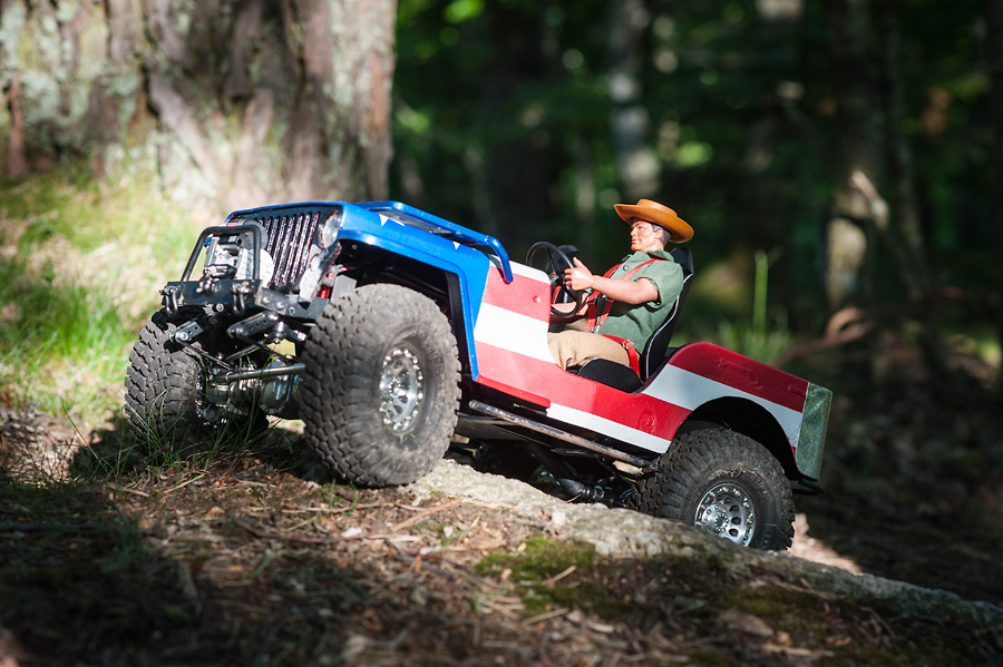

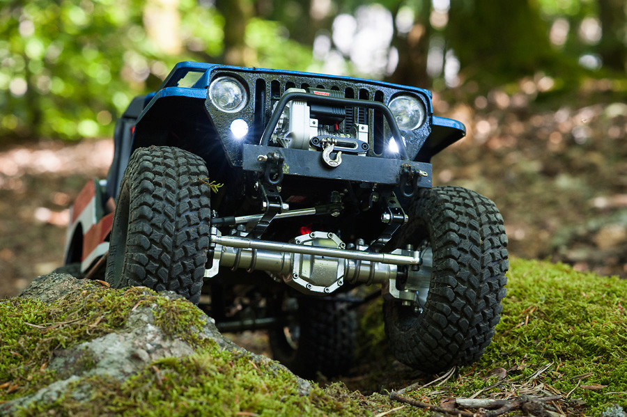

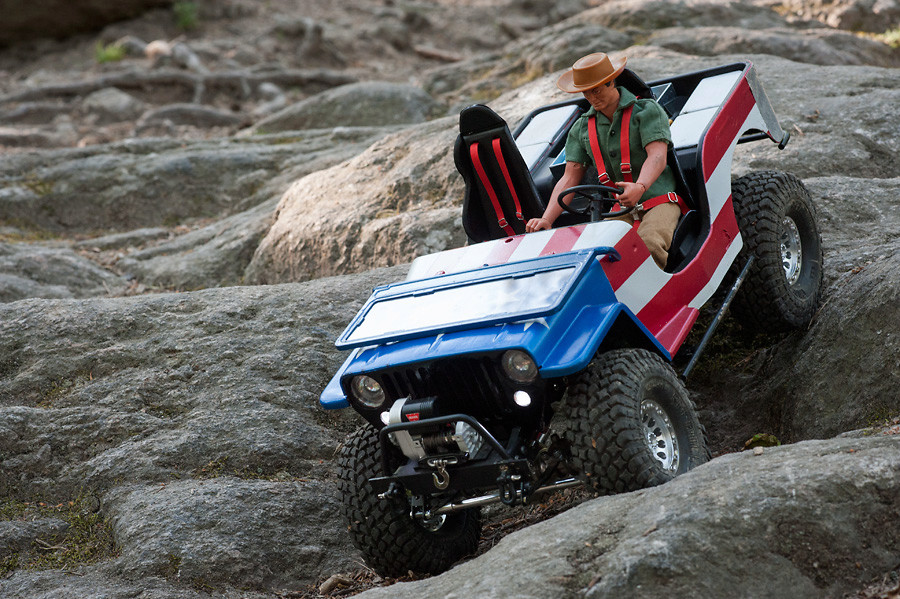

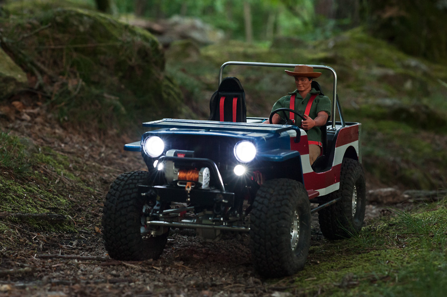

    Dimanche il faisait beau et chaud (contrepèterie inside :hihi:), alors une petite escapade en montagne avec la Jeep et l'appareil photo.
    Attention !! Lunettes obligatoires ! Ca brille !!! :cool::cool:

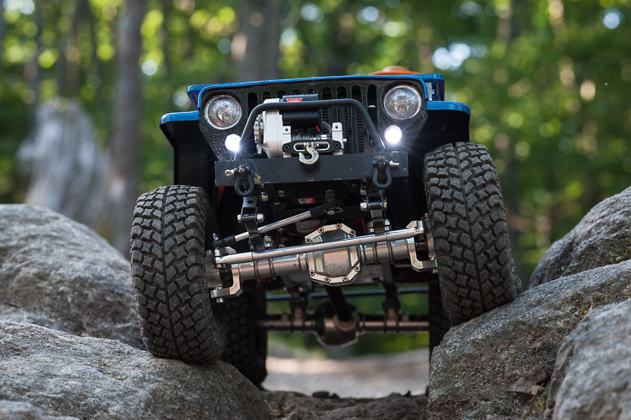

    Très sympa et que dire des photo !
    Tu a quoi en longueur de cable ? Il ma parait pas bien long si ? J'ai un peux moins de 2m50 sur le mien . Je préféré en avoir trop que pas assez

    C'est le cable fourni ave le treuil par SSD. Clair que c'est pas long. Disons dans les 80cm maxi.
    Si tu as une bonne adresse pour un cable réaliste style cable synthétique comme sur les 1/1, je prends.

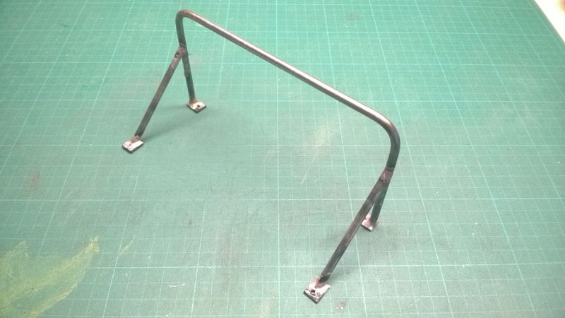

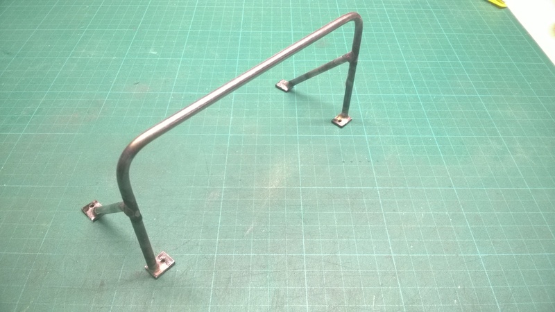

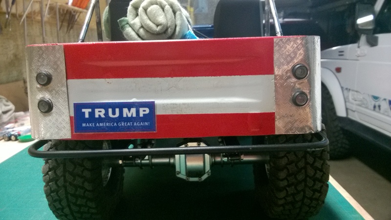

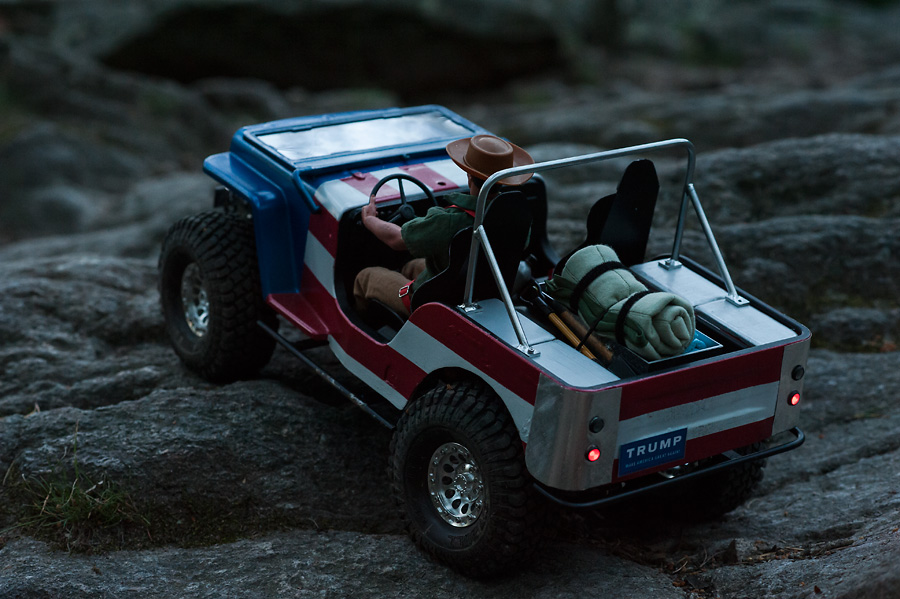

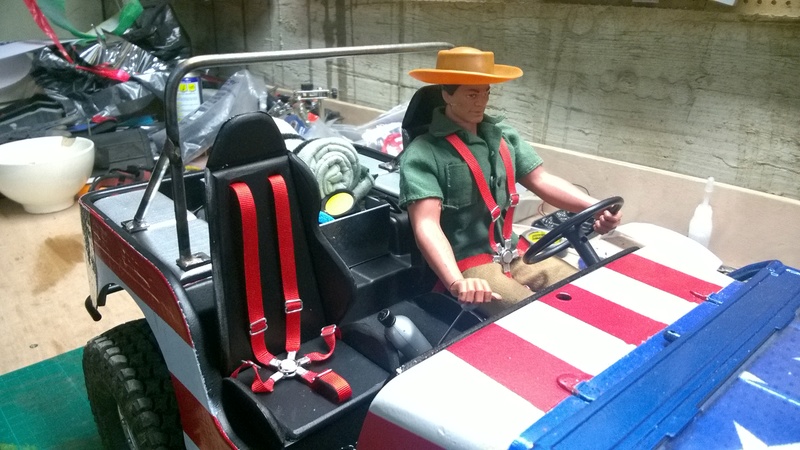

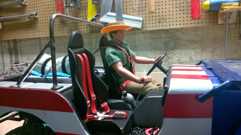

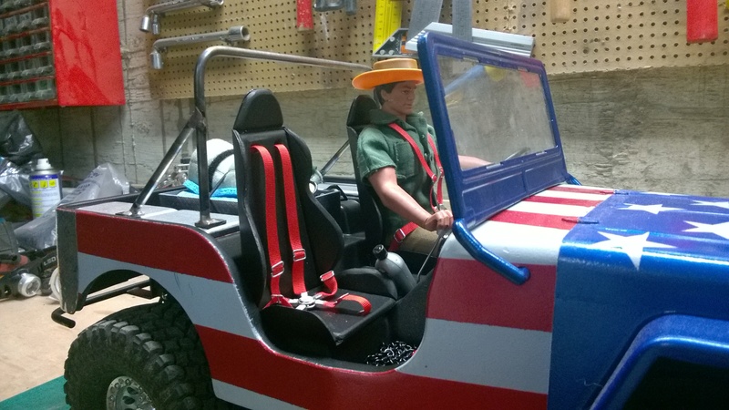

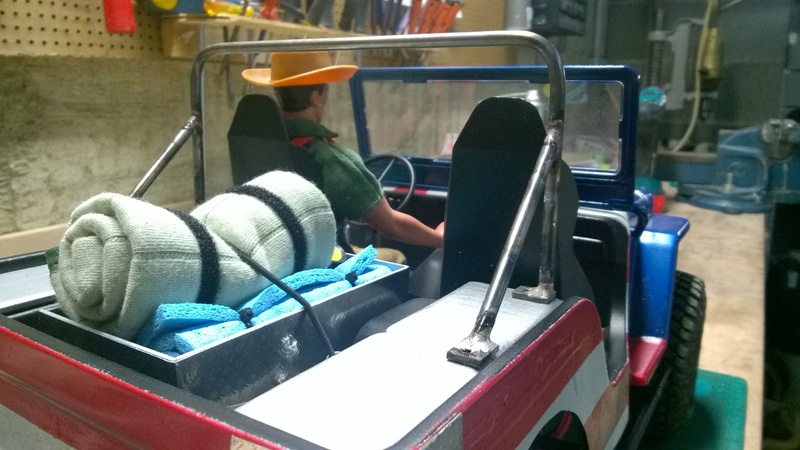

    J'avais une paire d'heures à perdre ce soir alors je me suis mis en tête de faire un arceau arrière.
    Nothing special : un rond de 5mm, un plat de 10mm. Perçage, découpe et brasure. :humhum:

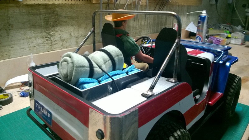

    Mise en place :
    Je garde ou pas ? (n)
    Ah si, pendant que j'étais à décorer le bouzin en lui rajoutant des accessoires comme un sac de couchage et une sangle pour tenir ce petit monde, je me suis amusé à coller au cul un petit message qui me semblait être de circonstance avec le style du conducteur ::D
    Grizzly07, mugen38 and Lorskold like this.
  12. Lorskold
    Lorskold membre
    Mar 27, 2017
    1,999
    1,324
    Moi j'aime bien avec l'arceau.
    Comme il est assez épuré ça colle bien avec le look général.(y)
  13. hanjin-san
    Feb 7, 2010
    10,081
    5,484
    Moi aussi j'aime bien !
    C'est ce qui manquait je trouve sur ta Jeep et son dessin simple va bien avec le reste (y)
    Lorskold likes this.

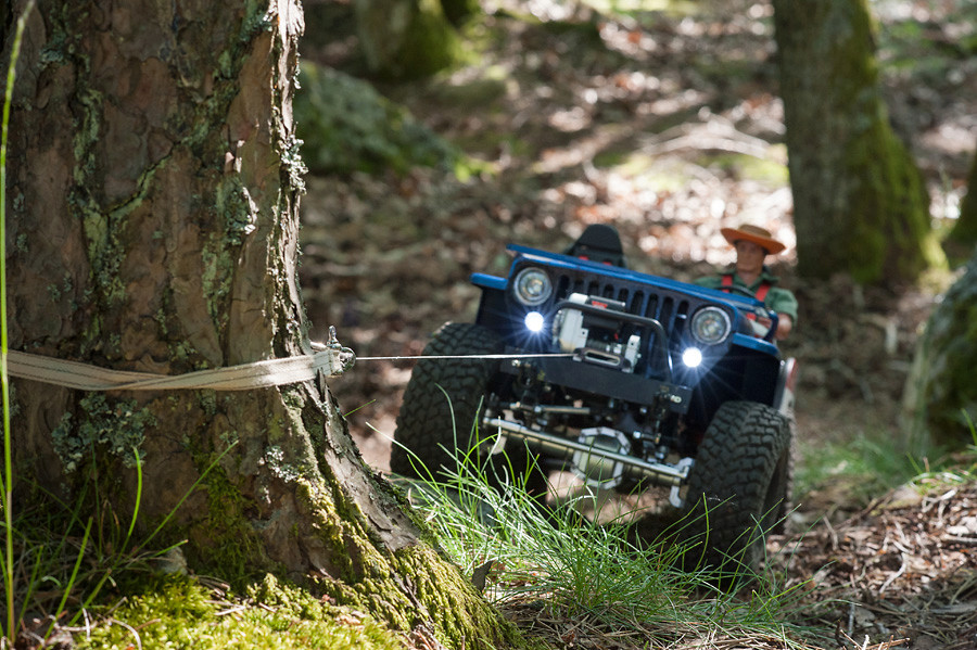

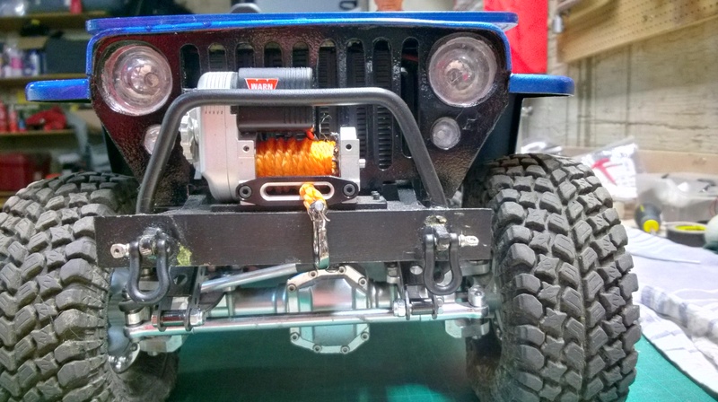

    Attention à ne pas mettre en défaut ton BEC intégré. Ce treuil est fabriqué avec un moteur de servo d'où son couple si important. C'est pour cela que je l'alimente directement depuis la batterie via un variateur 30A supportant jusqu'à 3S en Lipo. ;)
    Pour la corde, celle fournie par @maxou4236 me va parfaitement. Et pour la longueur je dois avoir presque 2m ce qui à l'échelle fait environ 15m ce qui me semble plus que raisonnable.:D

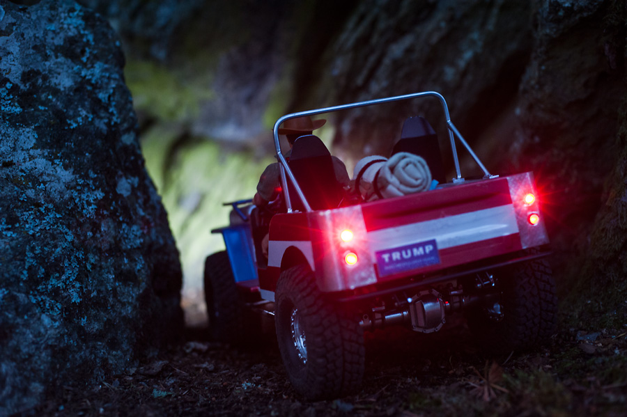

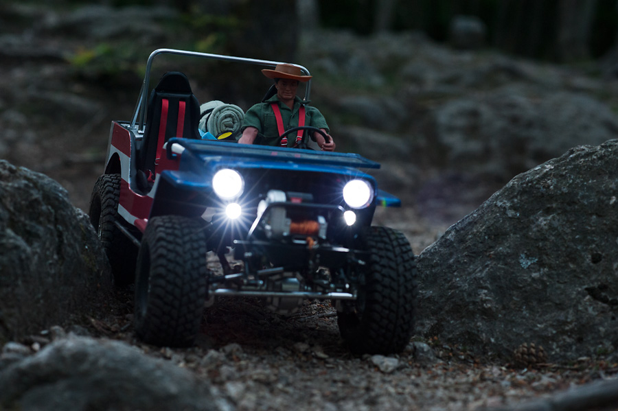

    Ayé, l'arceau est fini. Je l'ai bien poncé à la Dremel avec la brosse à poils plastiques et la brosse papier de verre puis finitions avec un grain 500 à l'eau. J'ai tenté une peinture de chez Julien effet métal et ça rend plutôt bien. Ce n'est pas aussi brillant que du Chrome mais ça le fait très bien.

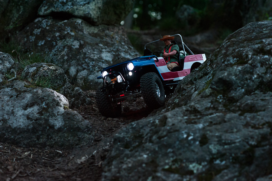

    J'ai fais une petite virée nocturne ce dimanche. Faut bien en profiter avec les jours les plus longs.
    Petit essai au 50mm@f/1.4. Arf, la PdC est hyper courte mais j'adore.

    super avec ton arceau sa a de la gueule comme cela !
