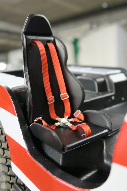

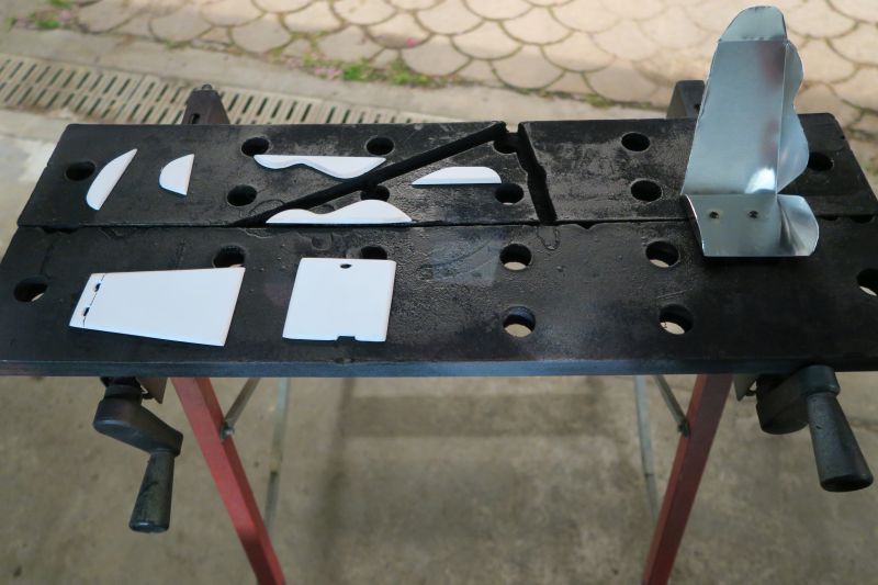

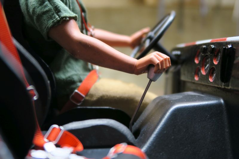

    Petite avancée des jours passés. Les sièges se sont habillés. J'ai laissé tomber le simili cuir et les surpiqures rouges. Place à du simple et efficace. Du komacel en 4mm d'épaisseur.
    Au programme, découpage, ponçage à la dremel, ponçage à la cale à poncer pour les finitions.
    Mise en peinture, création d'un harnais. Et voila le premier siège de fait :
    Le second est en peinture et il me manque encore le harnais à faire. C'est du boulot pour juste 2 sièges... Mais bon, ce sont les détails qui finissent la voiture.
  3. benjiv
    5 433
    7 689

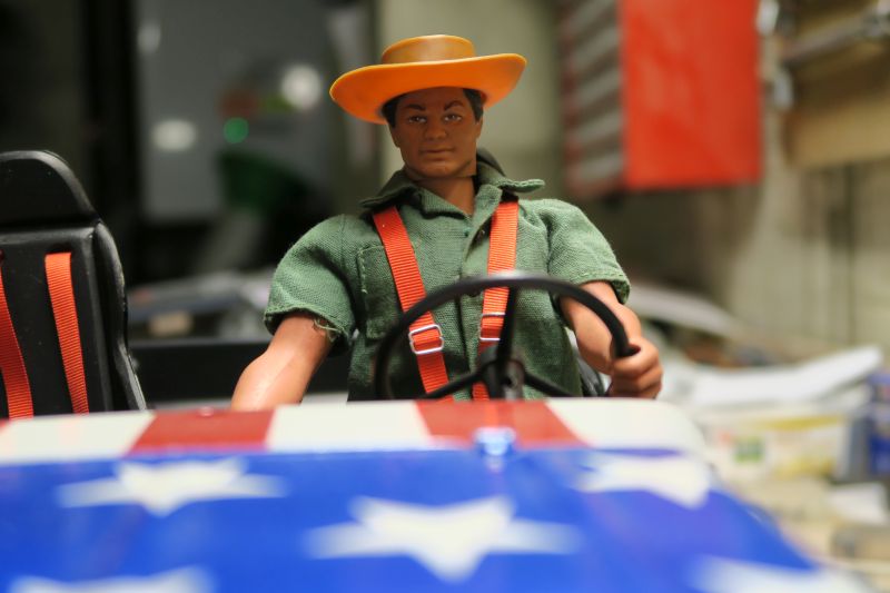

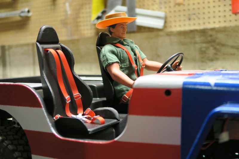

    Et de deux !!! Ayé, les 2 sièges sont faits. Ca a été bonheur bonheur pour placer le pilote et son harnais, coller tout ça... Mmmm j'en redemanderais presque. :eek:
    Les joies du scale : comment perdre une demi heure à coller 3 bouts de komacel, les poncer, les peindre tout ça pour faire une boule de levier de vitesse qui va être cachée par la main du pilote. Maso vous avez dit ? :hihi:

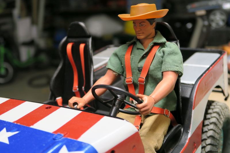

    Au final, je ne suis pas mécontent du résultat. Par contre, il me faut trouver un moyen pour fixer solidement le pilote. Le volant étant motorisé, il ne s'agit pas que le gars se paye le luxe de lever du cul lors que la voiture va braquer à droite...
    Je suis preneur d'idées. (y)

    Excellent! Joli travail!!!:bravo:
    Pour fixer le pilote le plus simple serait un rilsan caché sous la chemise...
    C'est simple, économique et moins intrusif qu'une vis...
    Mais il faut trouver où le passer au mieux par rapport au siège.
  6. benjiv
    5 433
    7 689
    J'ai fais mieux ! Je lui ai planté une vis dans le dos :hihi: Là il ne bouge plus un poil...

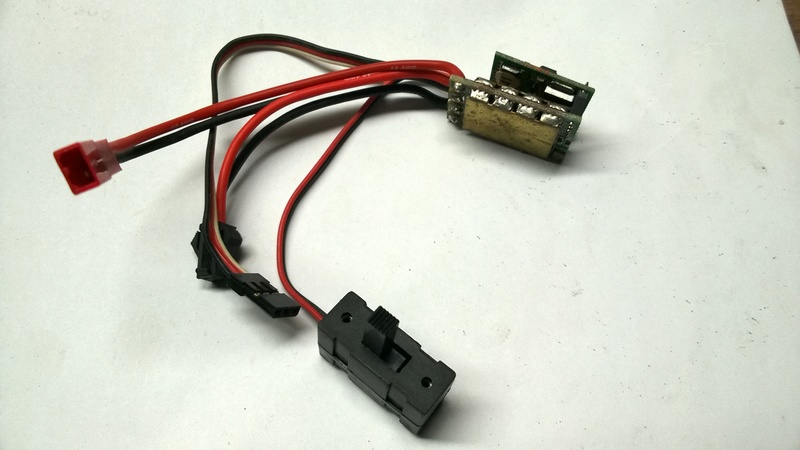

    Petite évolution de l'électro aujourd'hui. Je trouvais mon treuil un poil mou pour dérouler et enrouler le cable. Il était géré par un module de treuil de chez Yeah Racing et alimenté en 6v via un petit BEC.
    C'était finalement dommage de ne pas profiter de la capacité de ce treuil à encaisser jusqu'à du 3S. Alors je me suis mis en quête d'un petit vario capable lui aussi d'encaisser du 3S. Pas facile. Mais finalement mes recherches ont fini par payer. 4.45€ pour être précis.:D
    Après avoir traversé la moitié de la planète, le voici arrivé :
    Un grand merci au petit chinois qui a choisi la taille de l'interrupteur. Il devait penser au marché US avec tous ses obèses aux doigts boudinés. :shut:
    Le vario est composé de 2 PCB reliés par un connecteur. Pour être certain de ne pas avoir de soucis, j'ai mis tout ça dans une gaine thermo histoire de bien faire tenier les 2 PCB ensembles.
    Bref, j'ai remplacé le module Yeah Racing par ce vario directement branché sur la batterie (je tourne pour le moment en 2S). L'inter a également dégagé dans la foulée.
    Première constatation : ça marche !! Ben oui, j'aurais pu merder dans un truc... :eek::hihi:
    Deuxième constatation : ça va quand même plus vite. Et accessoirement, ça doit avoir plus de puissance car je ne suis plus limité par un BEC de 3A mais un vario de 30A.

  14. maxou4236
    maxou4236 membre
    4 Février 2011
    2 324
    1 058
    Tien je vois que je suis le seul a avoir pencer au vario pour gerez un treuil :)
    J'ai personnellement commande selui ci :
    Turnigy 20A BROSSE ESC
    J'en est prix 3 on verra se que sa donne :)

    @maxou4236 pourquoi? il y a une autre façon d'alimenter un treuil?

    Tu peux annuler ta commande
    je les ai et ils n'ont pas de marche arrière. Ce sont des varios pour helicos.

    A m*rde ... Bon bas je commande sur ton lien alors ....

    Moi j'ai commandé un 2s/20A, vu que je suis en 2s c'est suffisant, mais c'est bien écrit desssus que c'est pour ''rc cars'' et que ça va dans les 2sens!:p:p:p
  20. benjiv
    5 433
    7 689
    @Lorskold de toutes façons si tu passes en 3S il te suffira de mettre un BEC en amont du vario. Cedt ce que j'ai fais sur mon BJ et ça fonctionne nickel.
