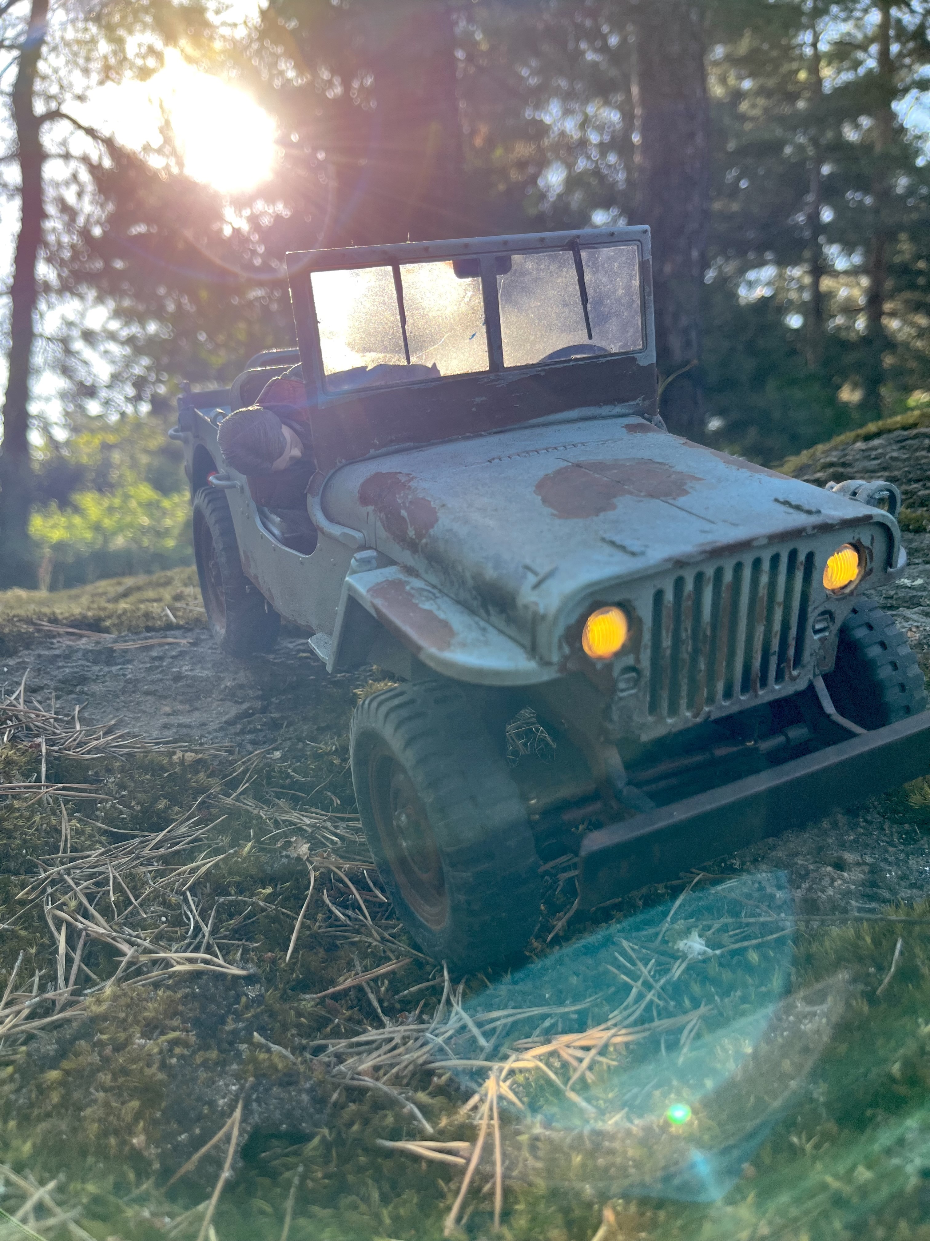

    Clair je rajouterai si on veut faire du rouille facile.
    Après avoir poncé
    je balance un primer transparent.
    Puis je balance une peinture Belton rouille sur toute la caisse
    Je laisse bien sécher.
    Puis je mets du produit de masquage sur les zones que je veux rouillées.
    je passe ensuite derrière la peinture finale En passant de façon pas homogène.
    je gratte rapidement les zones de masquage.
    Ensuite je laisse bien sécher
    après j’utilise un peu de peinture marron+noire de type Tamiya acrylique avec pas mal d’eau pour faire le weathering comme toi.
    puis vernis Tamiya
    résultat [​IMG]
  11. dawii
    8 595
    20 938
    oui top, le résultat est génial, tu as atteints le niveau expert Hervé(y):bravo:
    fb11, RVB42 et Scal68 aiment ça.
  12. RVB42
    3 069
    9 499
    C’est grâce au fofo avant j’étais une buse.
    Mais peut faire mieux sûrement ;)
