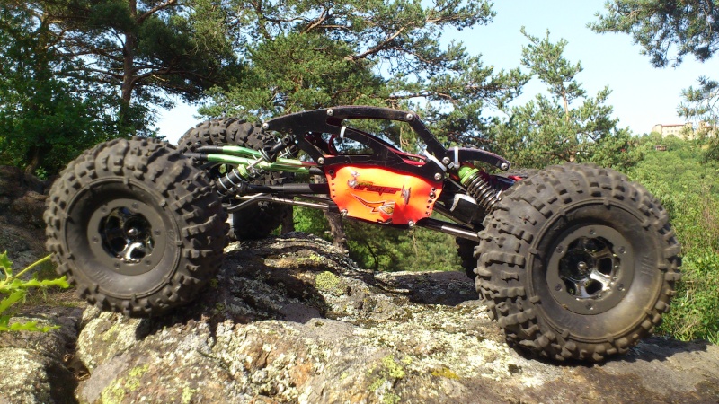

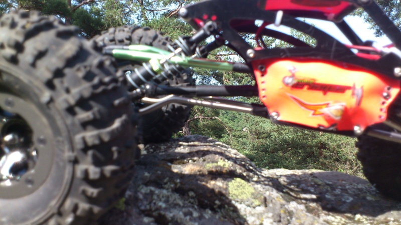

    Petite séance cette apres midi pour teste des modif , j ai recycle les lien titane avant du Viper I pour les mettre a l arriere de creeper, pour gagner du poids et j ai rehausse les liens sup arriere . Pour le moment je suis pas trop mécontent par ces changement , mais il faut que je bricole encore .
    Une video viendra par la suite mais il faut que je la monte ... :grrr3:

    Bah il grimpe super bien :yes3: :yes3: :yes3:
  18. Bad Rax
    Bad Rax Homo Crawlerus
    3 244
    349
    Re: un petit nouveau creeper devient sportsman (video page2)
    Yep, +1 il se comporte très bien :yes3: Belle machine :yesd3:
