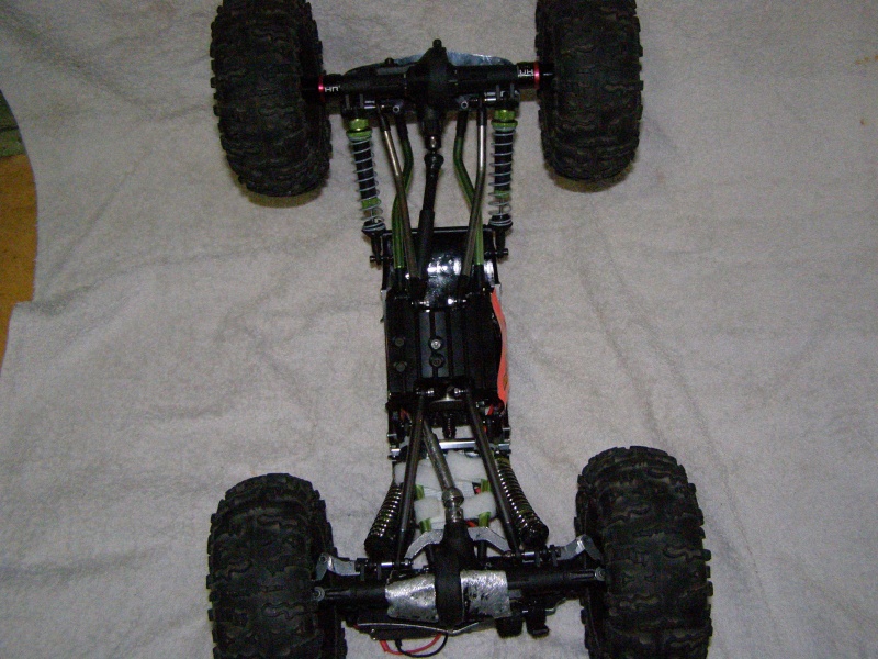

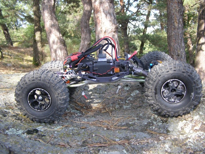

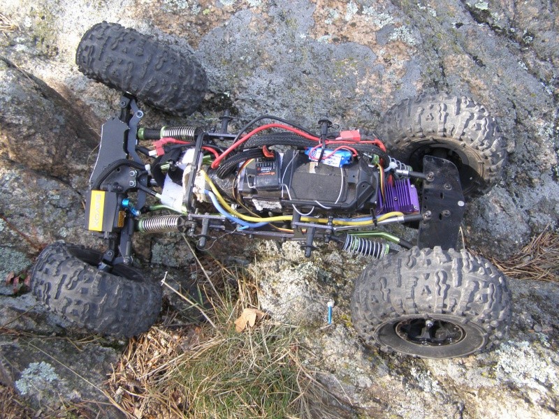

    voici les photos de mes dernieres modif sur mon venom , pour commencer il a perdu pas mal de poids , j ai retravaillle mon Bta , élargie le pont avant , et installer de roues de xr10 pour une meilleur gestion des lestes .

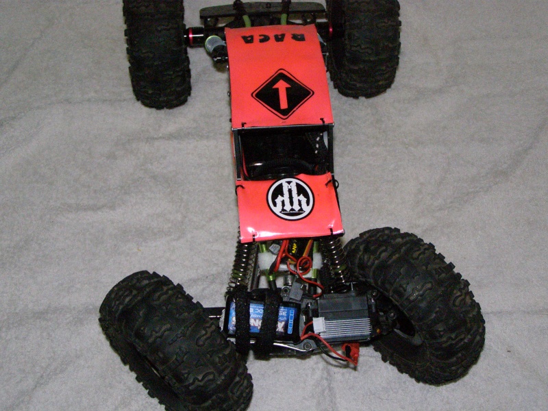

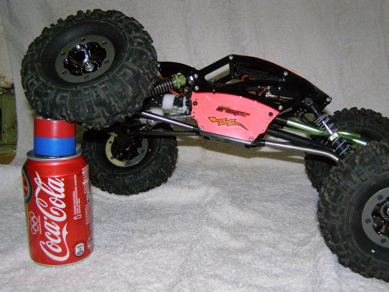

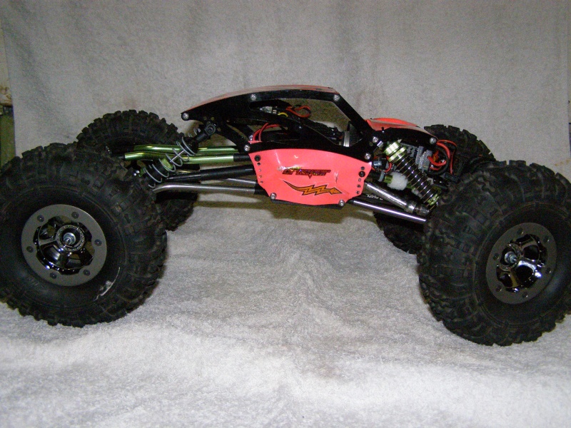

    Il y a bien longtemps que je n ai pas mis ce post a jour , mon creeper a depuis quelque temps une nouvelle robe(mais jusqu a peut il n avait pas toute l electro...) et pas seulement , j ai essaye de le transformer en sportsman .Je pensais faire quelque toph en action , mais pour mon seul weekend de repos du mois il pleut donc j ai du faire quelques prises d interieur...
    Ne pouvant pas faire comme certain construire un chassis ( par manque de talent et de matos) , j ai pris un fastback II de UGC , pour gagner en poids et puisque je n ai plus besoin de dig , j ai monte une trans d AX10 (beurk .... :blerp3: ) . Les ponts sont toujours ceux du creeper , je les ai demonte pour voir si il n avait pas trop de mal apres plusieurs années de bon et loyaux services , et mis a part un peu d usure normal tout est ok .
    Amortos origines (sans fuite :wink3: ).
    Les liens sup utilises pour le fastback sont les liens sup avant et inferieur arriere du venom .
    les liens inf sont pour l avant en provenance d axial (xr10) et pour l arriere fait maison.
    Les roues sont celle du LCC avec des rover et pour tester en mousse des Oversized Memory Foam proline , au debut je les ai juste monter histoire d avoir quelque chose en attendant d en commander d autre , mais j ai ete surpris de voir qu elles replissaient tres bien le pneu en etant monte sur des jantes 1 pouce , j ai juste monte un contre insert en mousse fait maison a l arriere pour durcir un peu.
    Poids total 2 kg 160 pour une répartition d un peu plus que 60% 40%.
    J ai laisse de cote le 2S pour passer au 3S.
    Pour les panneaux j ai fait un melange de couleur pas au top , mais vu la vitesse a laquelle je les detruit ils devraient pas rester longtemps ...
    le premier qui rigole sur la couleur a la prochainne rencontre je transforme son crawler en pantere rose .... :grrr3:

    Premiere sortie avec spyder cochon qui a ete ecourte par une casse sur la trans , mais bilan plus que positif , j avais fait les reglages en statique et je m attendais a avoir plus de mal . J ai encore un peu de torque mais je devrais pour encore repousser la limite , les mousses m ont l air de bien travailler mais ça reste a confirmer .Il me manque un peu de largeur sur le pont avant je vais regarder du cote des hexa un peu plus large .Sur la video la deuxieme zone quand je l aivais essaye la premiere fois avec mon Xr j avais beaucoup lutté pour la passer , donc ça laisse présager du bon ...
