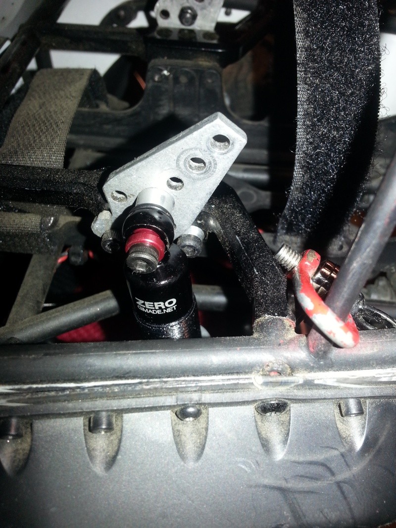

    Bonjour, au secours j'ai besoin d'un conseil pour baisser ma garde au sol j'ai eu la bonne idée de retourner les pâtes de fixations qui tiennent les liens et suspensions sur les ponts.
    J'ai vu ça hier sur la vidéo de montage de la barre panhar chez Vanquish
    Le résulta est bien là mais du coup les croisements de ponts sont dimminués surtout à l'avant .
    Ma question ai je bien fait ? :confused3:

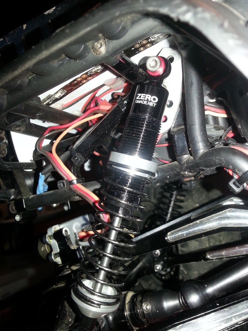

    moi pour rabaisser ma garde au sol j'ai mis ça en les modifiant un peu ...
    pour l'avant :
    pour l'arrière :
    des réhausses de fixation d'amortos et je me plains pas de mon croisement de ... scaleux !!! :wink3:

    Salut, monte tes supports normalement comme j'avais fais sur le mien.
    Tu peux décaler ton point d'ancrage des amortos avant sur le 1er trou ( celui le + près de la cabine ) et comme tu as monté des Gmade XD, tu peux aussi supprimer la butée basse de l'amorto pour gagner en croisement.
    Perso, ton Wraith est idéal en garde au sol. Si tu veux vraiment la reduire ( ce que je te déconsille pour avoir moi même essayé ) change par des amortos + court ( 90-95mm ) et ne mets surtout pas ces kits qui te font juste prende un torque twist de fou donc de mauvaise perf en franchissement.
