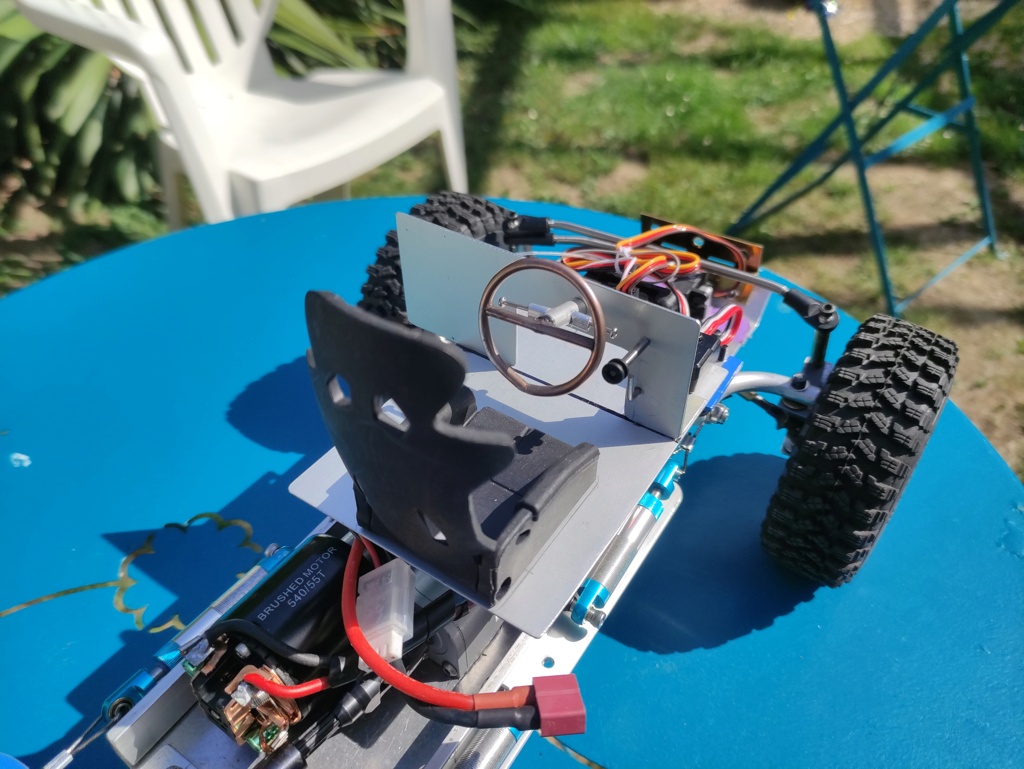

    La Deuche a bien avancé, des photos ce soir. :salut:
    Ce sera une Anglaise...poste de pilotage décalé à droite , pour la réparation des masses ;)

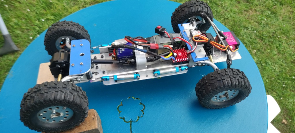

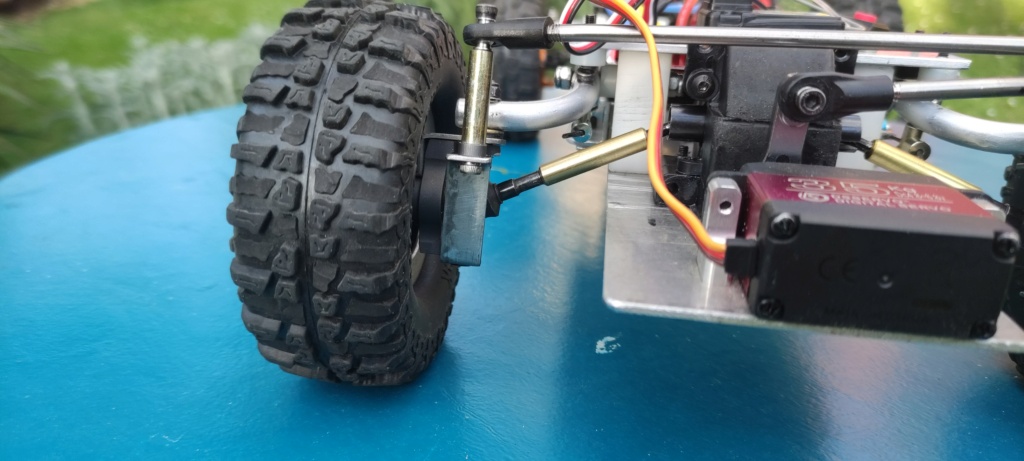

    L évolution de la deudeuche...
    Portes fusées origine scx10.2 modifiés, avec renforts/ protection anti chocs ..

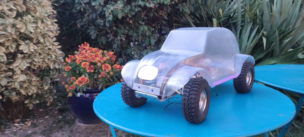

    Une vue de l ensemble qui est maintenant en phase de finition...
    Carro montée sur charnières, , plots et aimant à l arrière.
    Chevrons à faire, poste de pilotage à finir peut-être un arceau, éclairage... sans oublier un pilote

    Ah oui c'est vraiment chouette ! (y):bravo:

    Il est ingénieux ton châssis.. :surprised:

    A finir et essayer d imprimer à l échelle le tableau de bord pour l intégrer .
    Le CG est bas , ça c est bien même si elle restera un 4x4 assez limité avec ses difs ouverts .Traxxas fait de la graisse de DIF à très haute viscosité, je crois dans les 12 millions de cst ce serait bien pour l arrière, par contre c est le coût d' assomoir en tarif ... personne ne connait plus intéressant ? .:passur:
