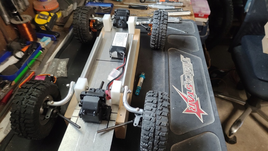

    Voui... quelques photos de la Deudeuche :salut:
    Ça avance bien, j attends des pièces, cardans à modifier , scx10.2 à sortie dif hsp. Après l implantation électro , intérieur arceaux et carro...c est pas fini hein

    Ouailles là c'est du complexe, j'aime bien les bras de suspension, à voir comment ça va être après pasque ça à l'air un peu fragile comme ça encore.

    Quand on fait le ratio échelle 1 et là ...y a de la marge pour les diamètres axes etc ... exemple , je suis à plus de 1mm / kg . Fais le rapport au 1/1 tu verras . Les axes principaux sont sur paliers bronze , sans jeux et réglables , cales d usure etc...;):salut:

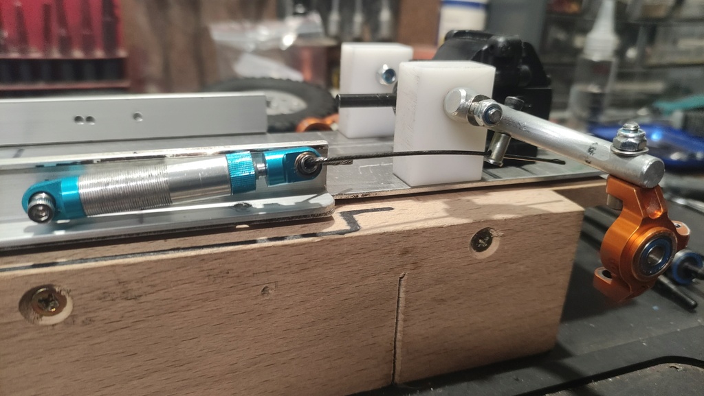

    C'est un câble qui agit sur la suspate :surprised:
    j'en fait des truc bizarre, mais là, je l'avais pas :hihi:

    Vous avez dit bizarre...:hihi: non logique vu le système ou tringle avec rotule, c est utilisé en nautique ou avion , léger...:salut:

    Le câble va fonctionner, il faudra prévoir une butée basse sur le bras pour éviter de sortir le cardan.

    C est prévu, et haute je pense pour éviter les contraintes sur le dif...:passur:

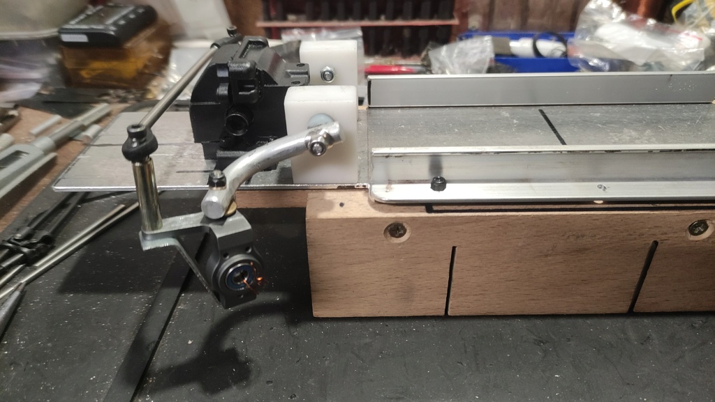

    Cardans arrières faient, avants attendant la partie hsp ...

    Je faisais des premiers tests statiques bien sûr , de croisement et d amplitude de bras, je crois que je vais raccourcir mes cardans protos , pas besef, 1ou 2mm max , ça me permettra de passer au dessus de l axe de sortie de DIF sans contraintes, et d augmenter la course de débattement... à tester avec le fonctionnement d amortos :passur: :salut:
