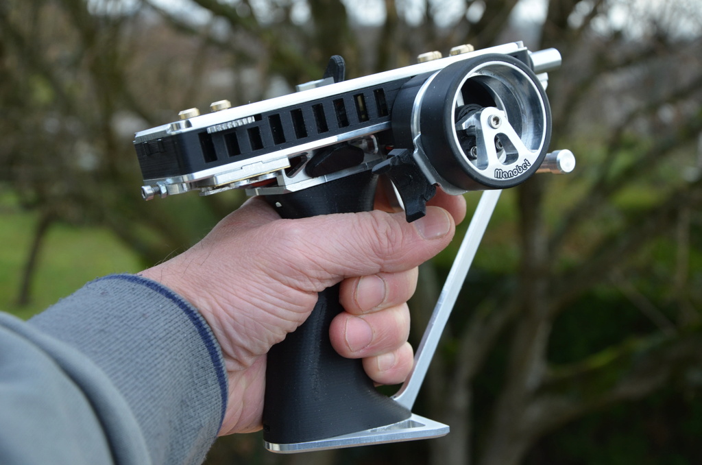

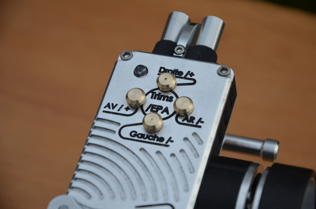

    Incroyable, cette radio custom !

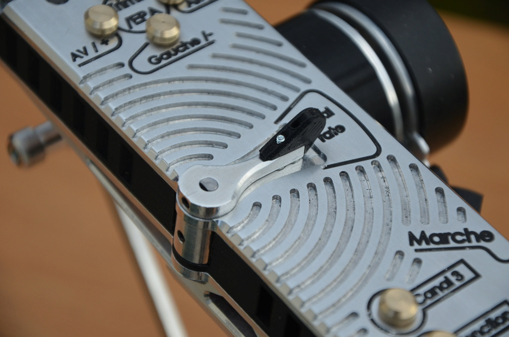

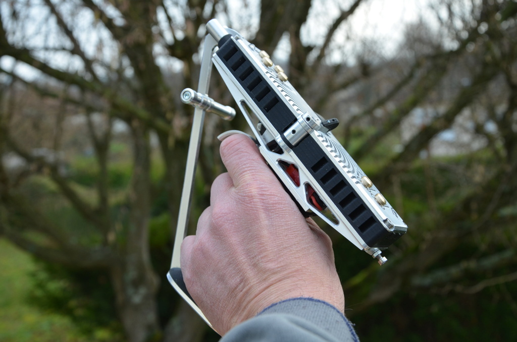

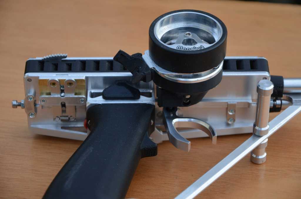

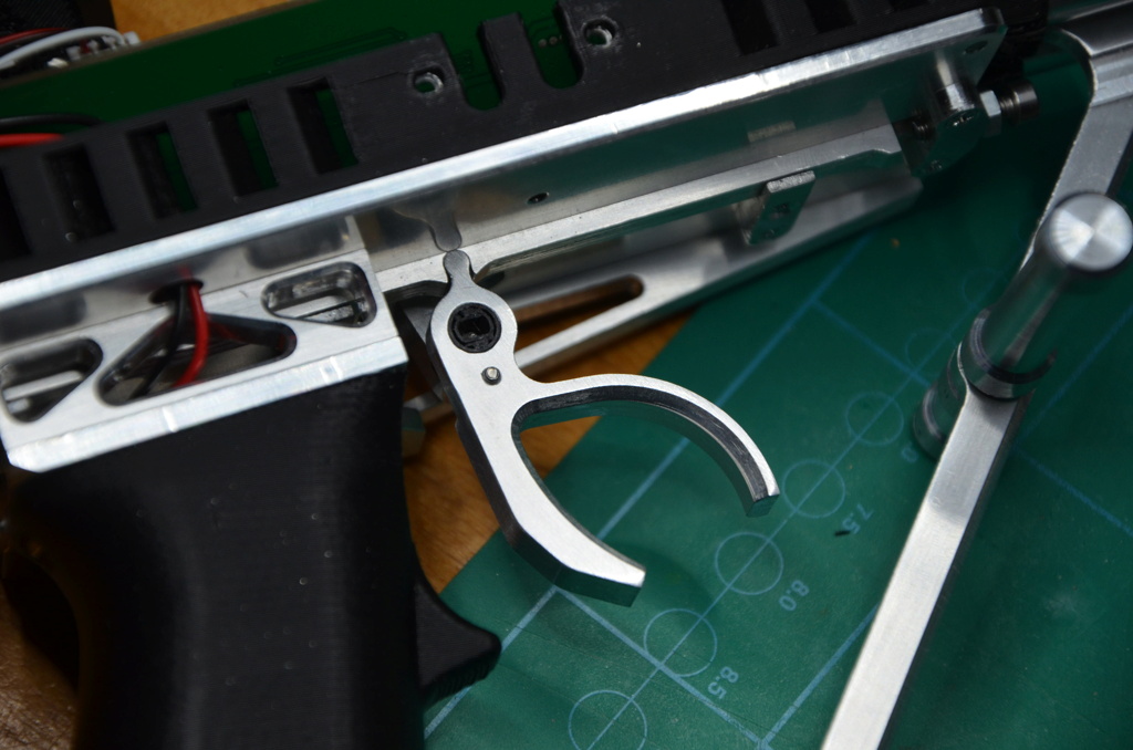

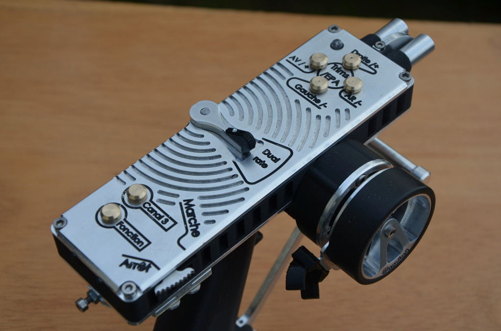

    Encore un chef d'oeuvre, et c'est tellement mieux quand c'est pas utile ! bravo !

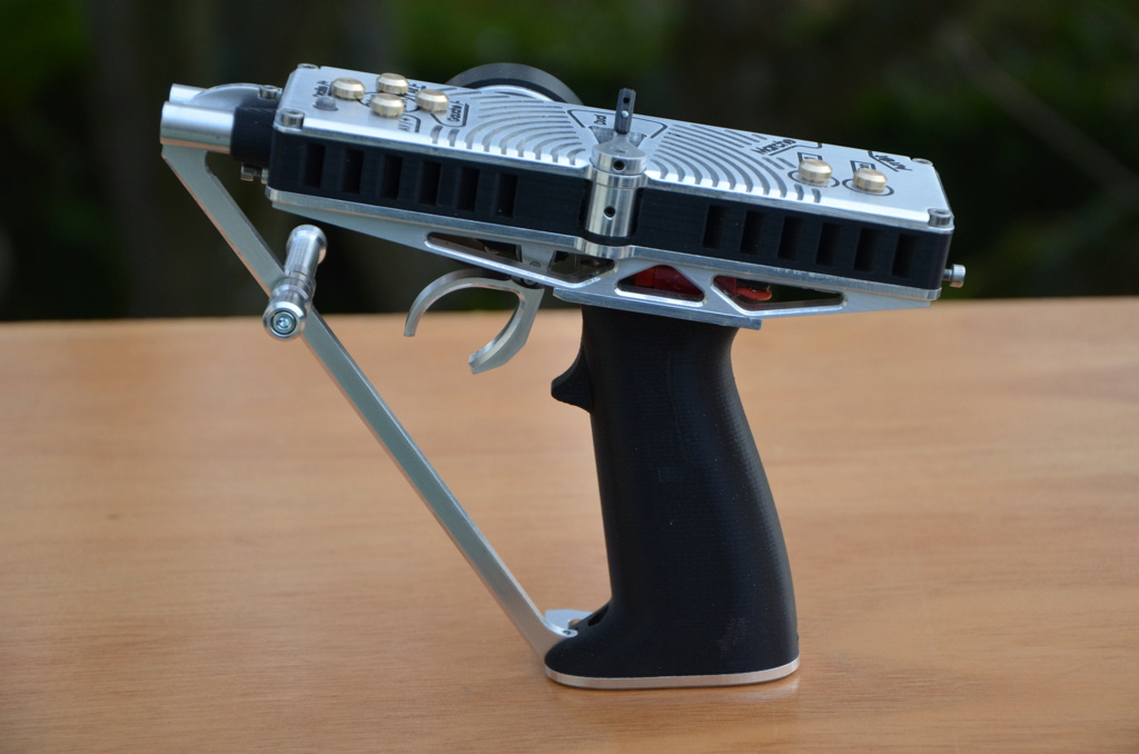

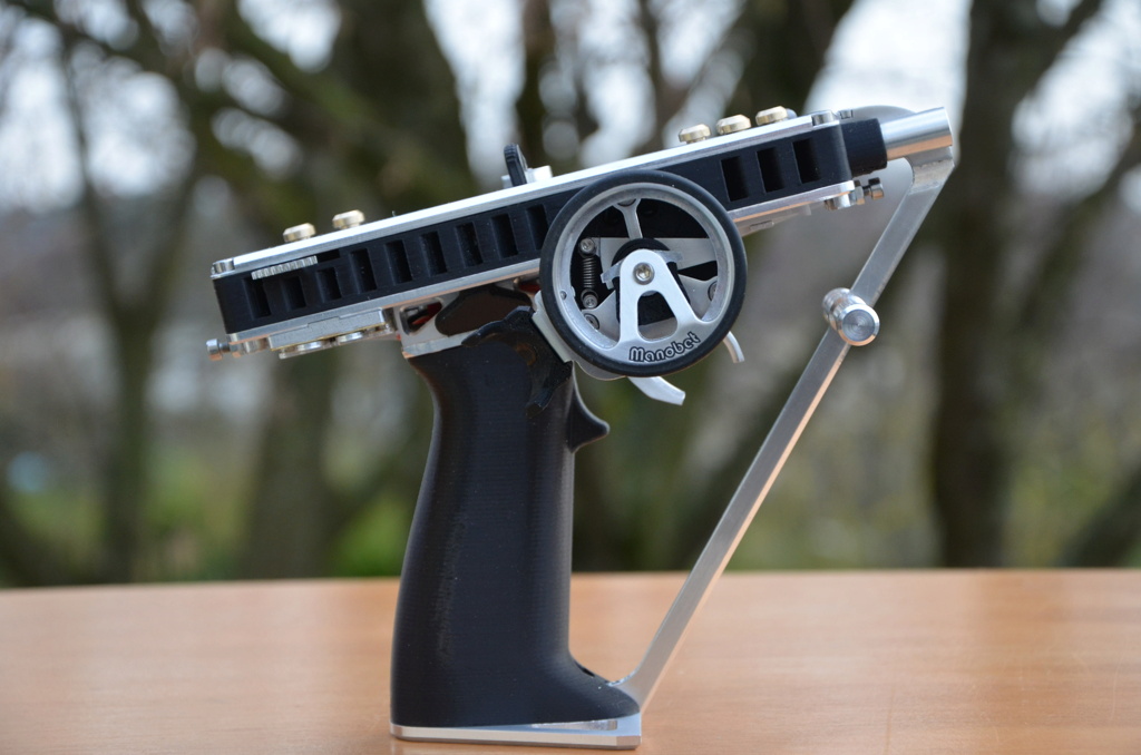

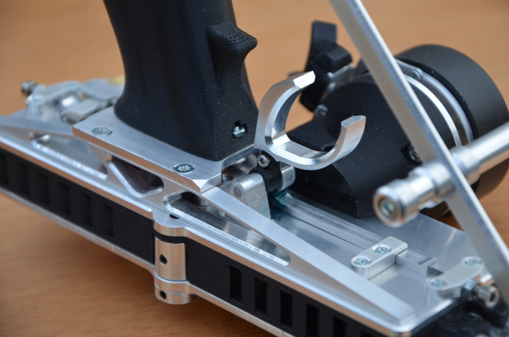

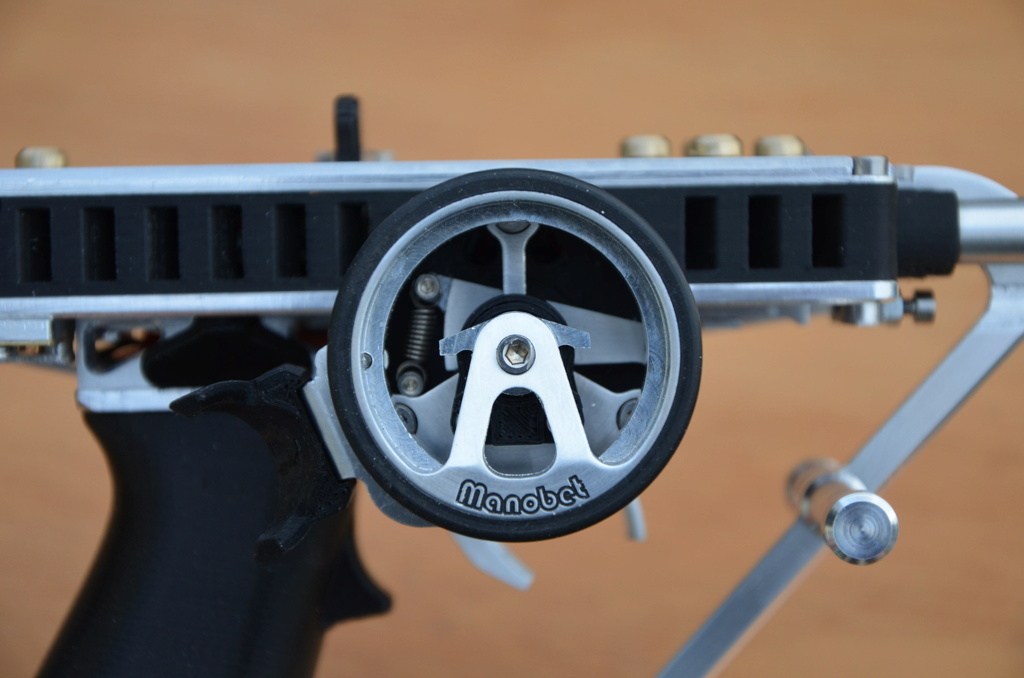

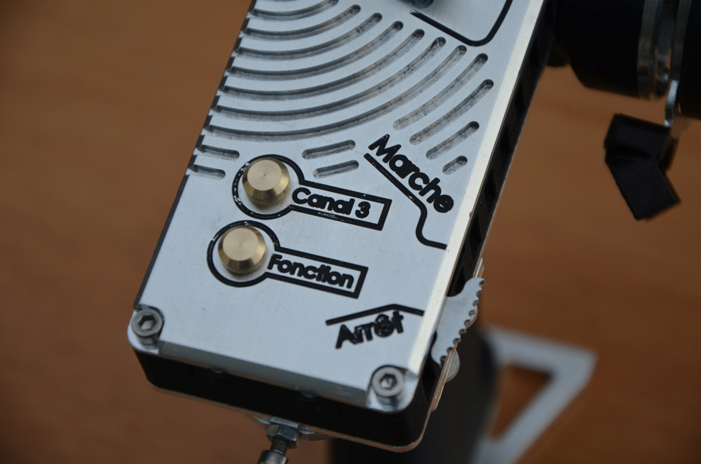

    Par contre à quoi sert la barre qui relie le haut et le bas de la radio ? c'est pour le transport à 2 doigts ?

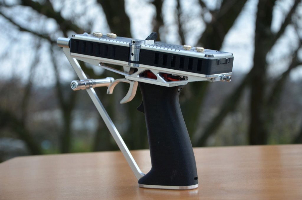

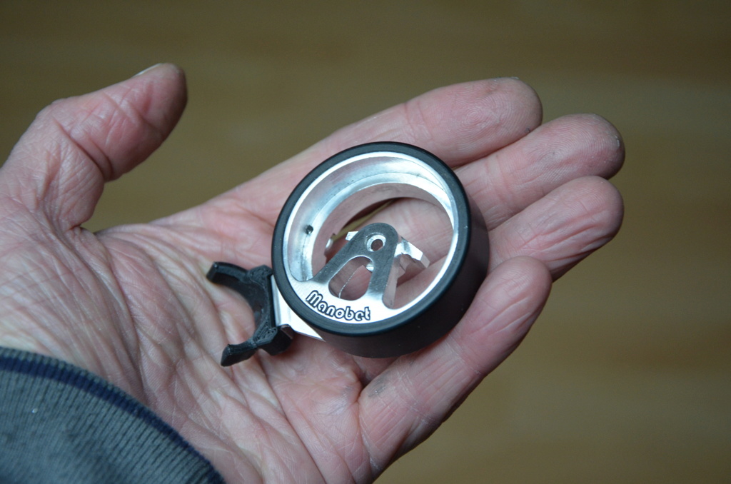

    Heureux que ça vous plaise. Merci de votre enthousiasme.:)

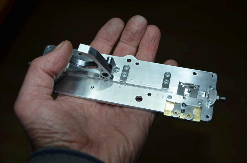

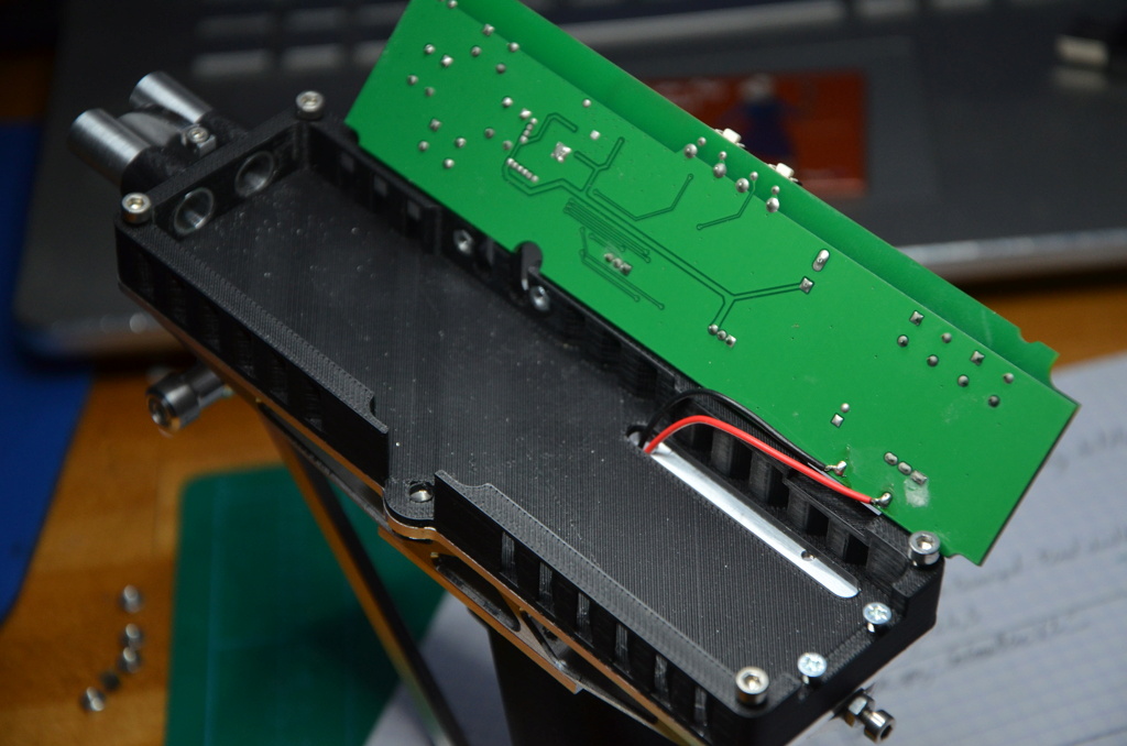

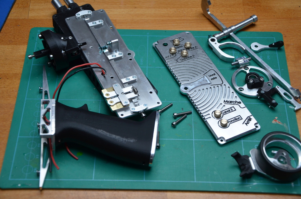

    La barre, c'est pour sécuriser la poignée imprimée en PLA, donc, à priori, plus fragile qu'une poignée moulée.
    Elle sert aussi à l'ensemble d'être posé en position plongeante. C'est pourquoi j'ai mis cette croix qui sert de stabilisateur.
    Enfin, cette barre donne un profil global triangulaire qui ajoute un côté "WTF". J'aime bien...
    Les gens qui regarderont l'émetteur ne verront pas comment je suis nul à la peinture du conducteur, dans l'auto. Une diversion, en somme.
    Parce que l'auto a déjà son intérieur sur mesure, avec quelques raffinements "scale". Je montrerai ça quand j'aurai fini le boulot.;)

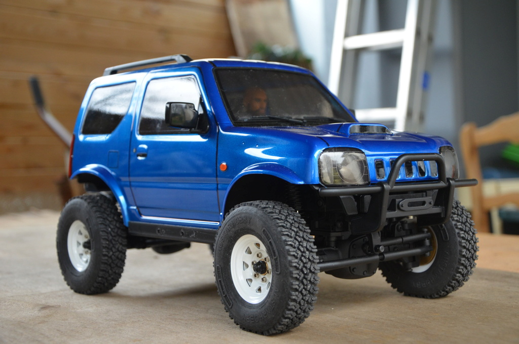

    Projet MST Jimny terminé !:)
    Liste des modifications :

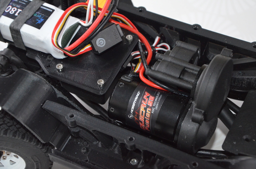

    -Moteur brushless Fusion SE en 1200KV sur pignon 24 dents.
    -Fixation de carrosserie magnétique.
    -Roulements partout.
    -Cardans aciers.
    -Roues 1,55 pouce acier + pneus Injora "Austarhobby".
    -Inserts de roues imprimés en TPU 90 shore (flexibilité moyenne).
    -Lests laitons dans les roues AV + hexagones AV laiton "maison".
    -Garde-boues + sliders imprimés "maison".
    -Nouvelle plate-forme d'accu pour gagner de la place et passer le moteur BL.
    -Intérieur imprimé avec volant tournant, bras du conducteur qui suivent le mouvement et tête pivotante du conducteur.
    -Roue de secours à l'arrière imprimée ultra-légère (20 grammes).
    -Et donc, ce fameux émetteur.

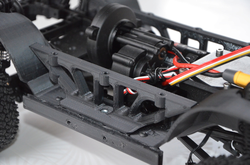

    On commence par les pièces imprimées.

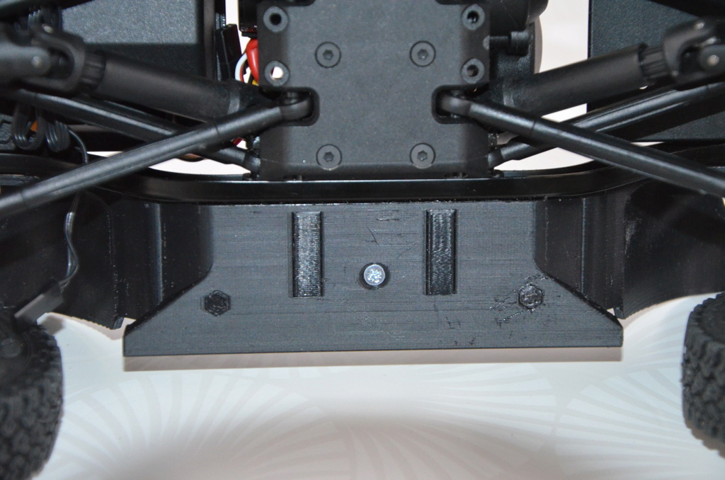

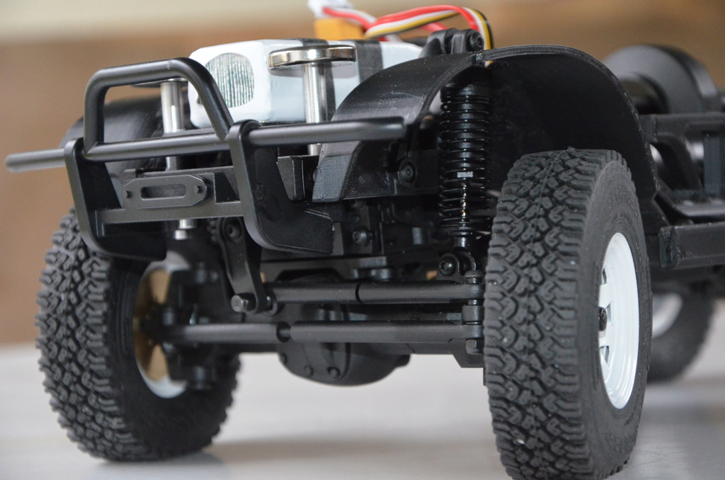

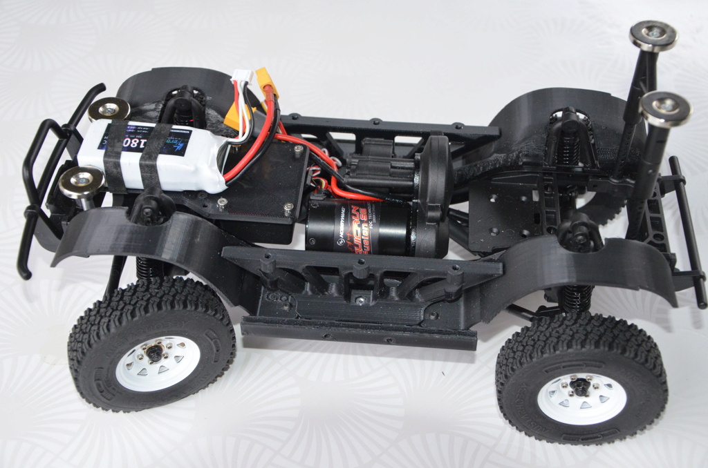

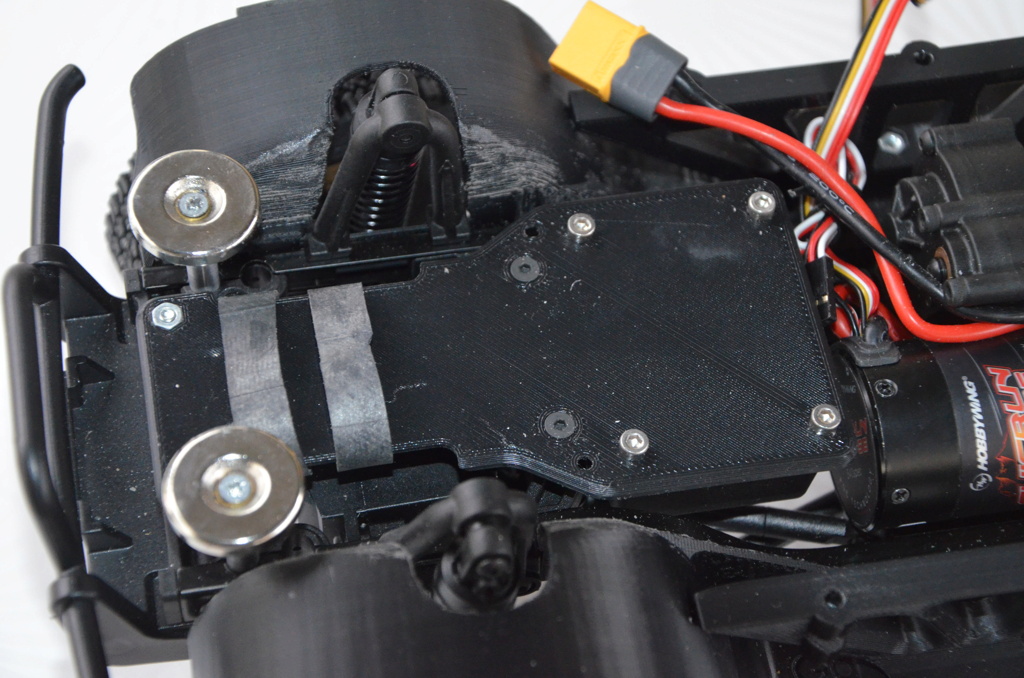

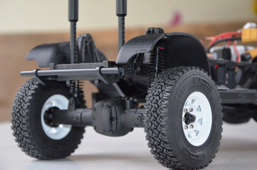

    Là, les 4 garde-boues, reliés par les sliders :

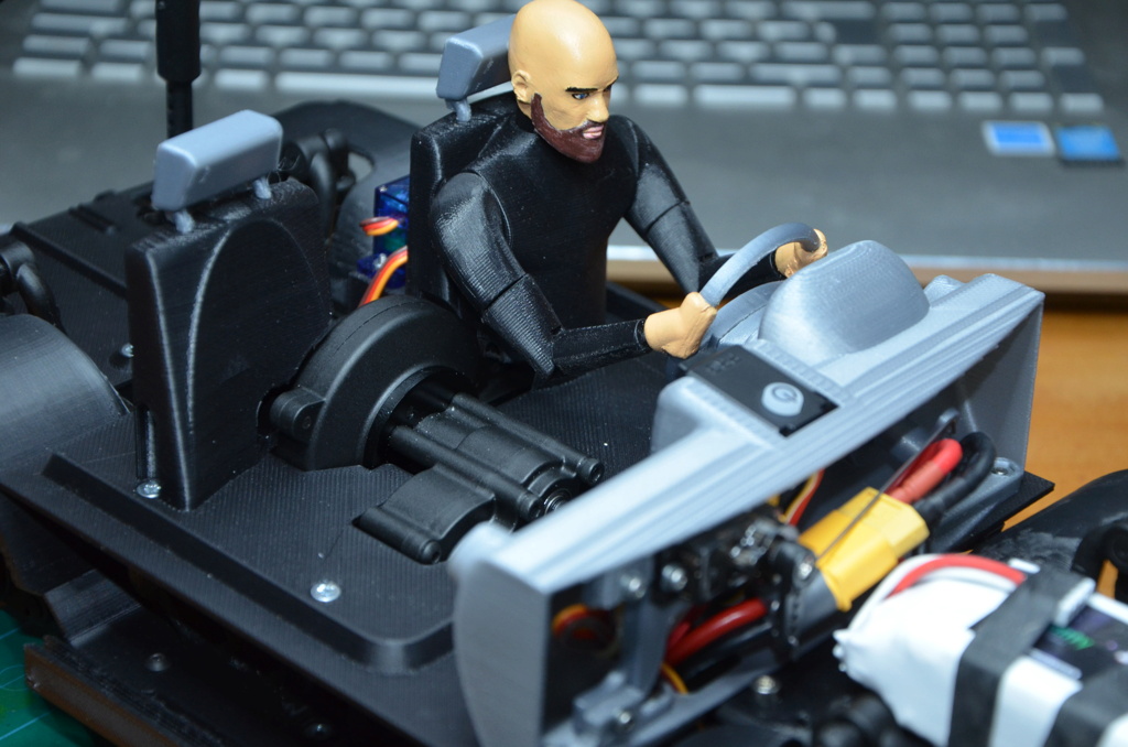

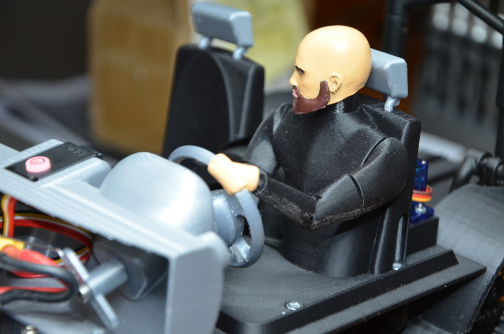

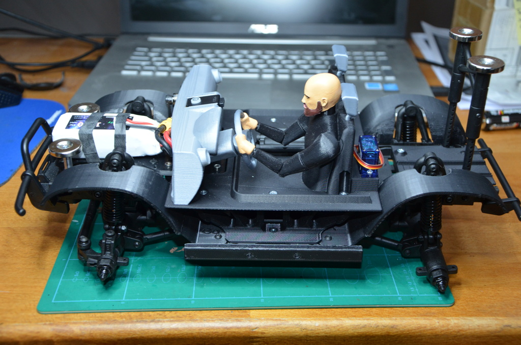

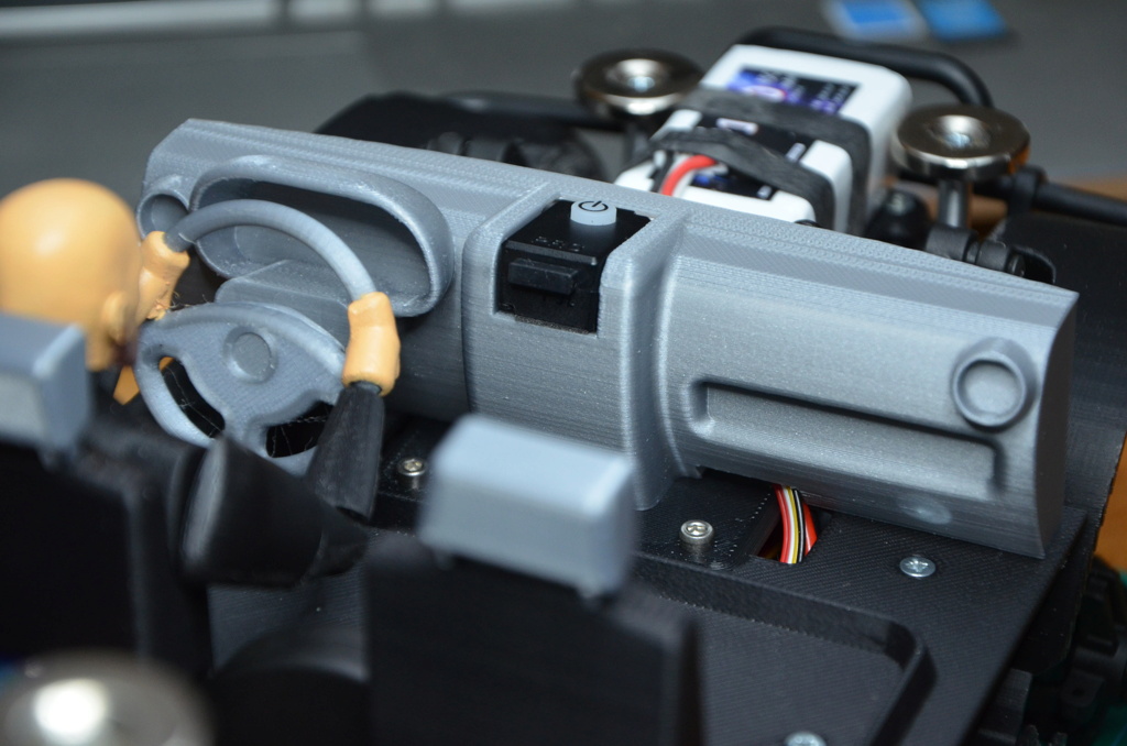

    Le boîtier radio (sous la plate-forme imprimée et tenu par les 4 vis BTR) est celui d'origine, pivoté d'un quart de tour. Le moteur Fusion passe tout juste. Sans cette modif, c'était mort.

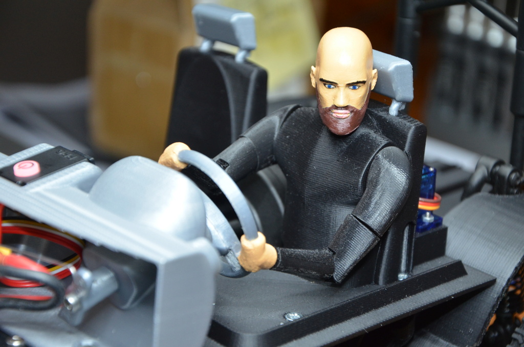

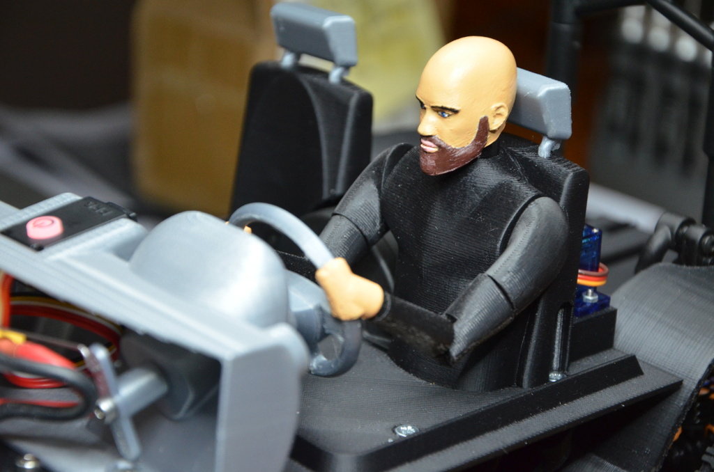

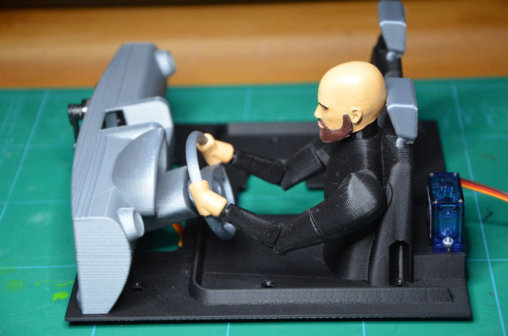

    L'intérieur, c'est donc un plancher haut, juste au-dessus de la transmission. Le corps du conducteur et les sièges sont dans la même pièce. Le tableau de bord est boulonné. Il a été modélisé sur les photos de celui du Suzuki Jimny 3. Ca reste sommaire, on n'est pas sur une maquette.

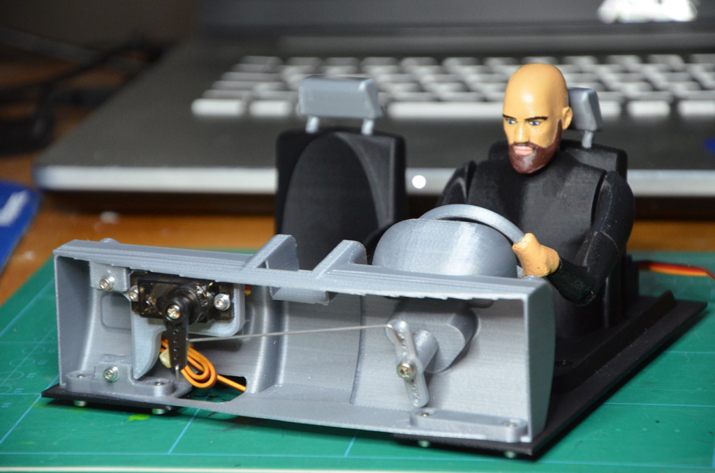

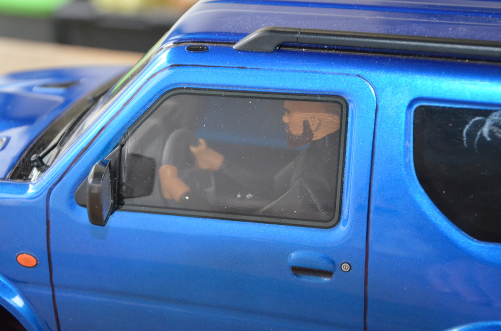

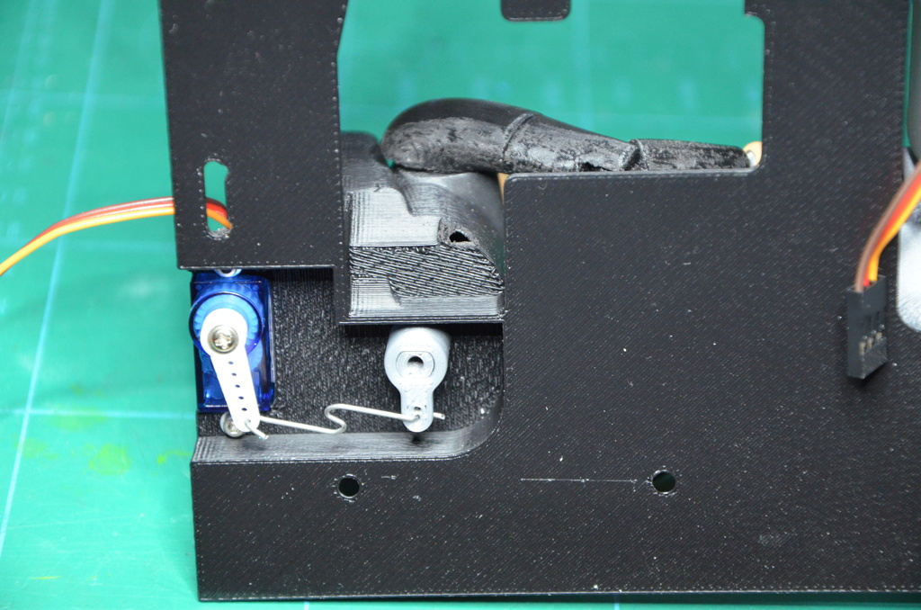

    Voici le système qui fait pivoter le volant. Le servo est simplement en parallèle du servo de direction avec un cordon en Y.
    La tête du conducteur, je n'en suis pas l'auteur. Ma CAO ne fait pas les formes bios.
    Les mains n'ont pas de doigts, j'ai fait au plus rapide.:hihi: J'ai pourtant passé 2 mois sur ce projet.
    Bras articulés pour suivre ce volant "vivant".
    Voilà comment tourne la tête du beau blond. Pareil : le servo est en parallèle avec les deux autres.

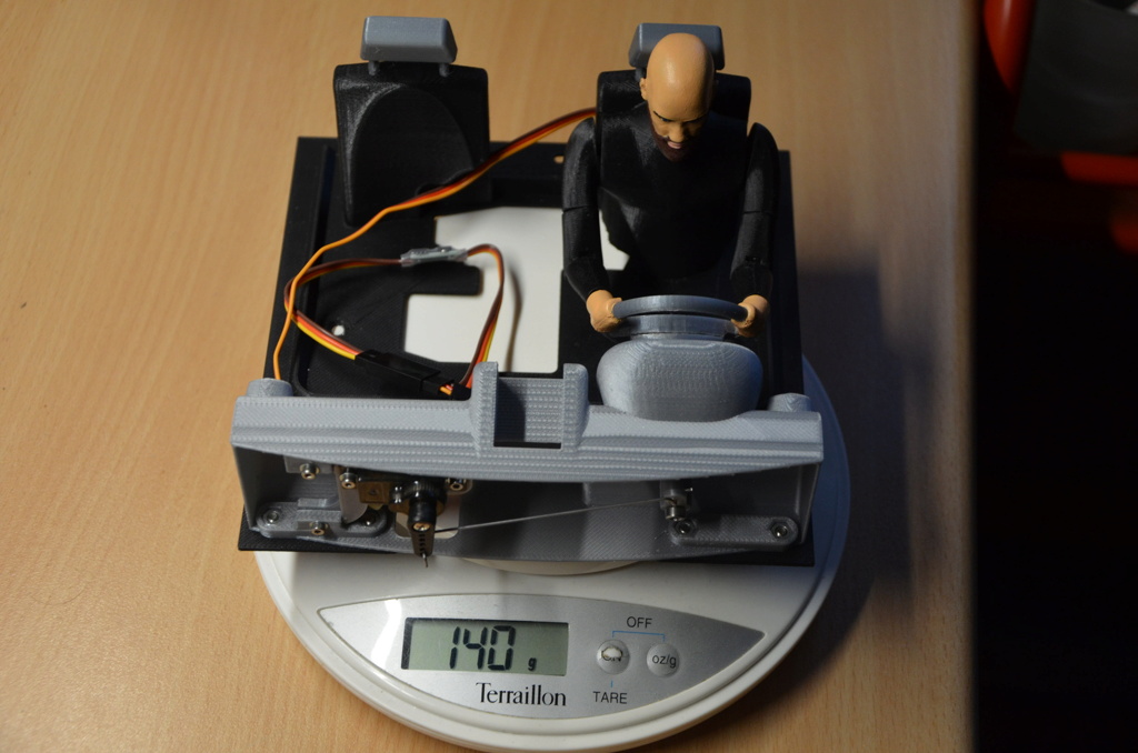

    Eh bien il n'y a pas de mal. 140 grammes pour tout ce saint-frusquin de déco haut-placé, ça me va.

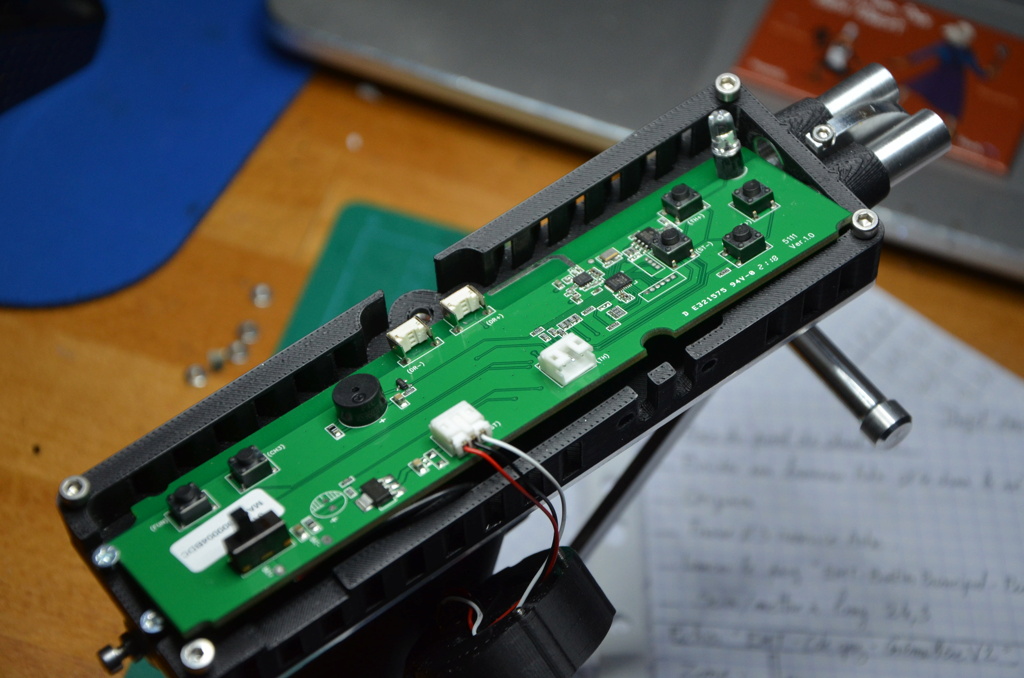

    Au milieu, c'est l'interface du moteur Fusion. A la place de l'auto-radio.
    La transmission du châssis CMX dépasse, mais bon...

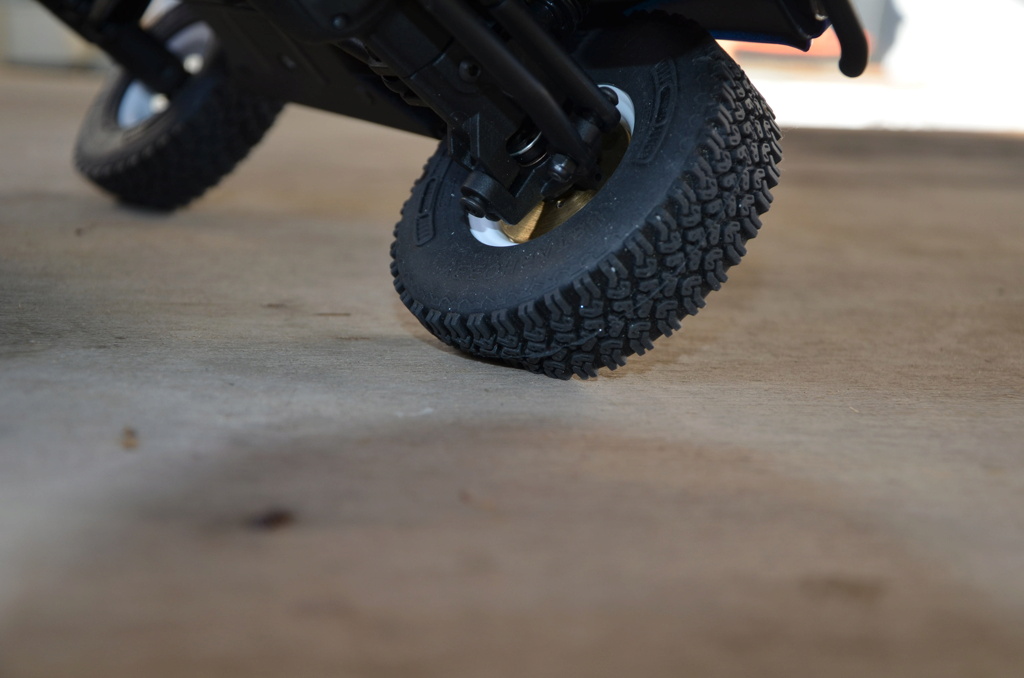

    Voilà ce qu'il se passe quand on braque les roues.

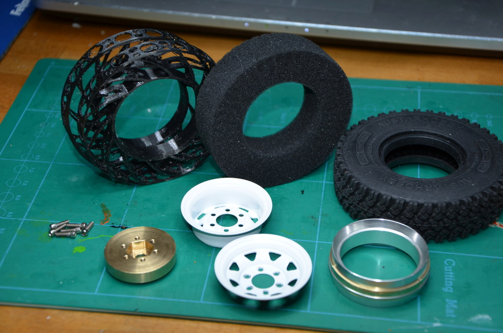

    On passe aux roues.

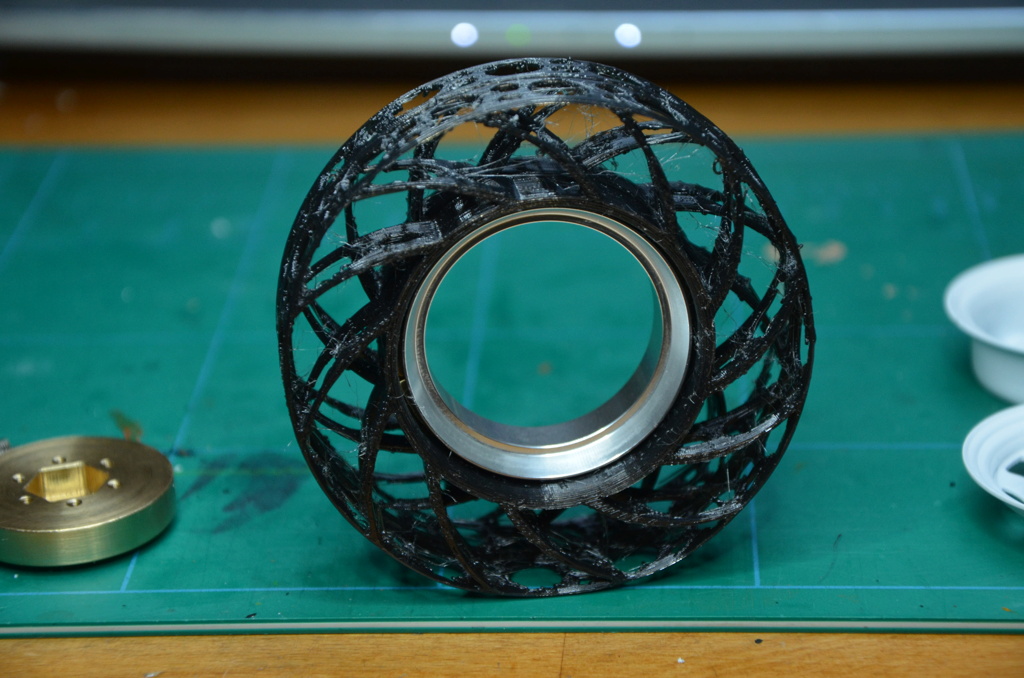

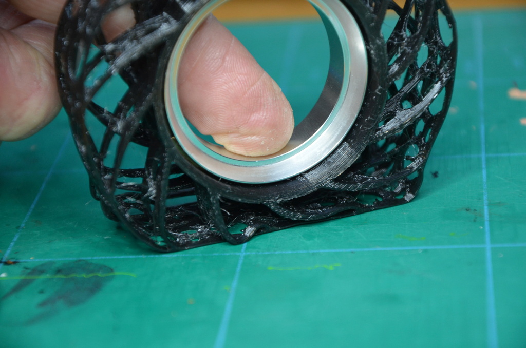

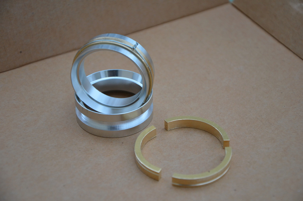

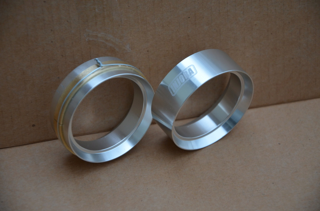

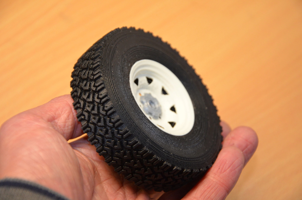

    Modification des roues Injora. Je n'avais pas de laiton à la bonne dimension alors j'ai juste ajouté un anneau dans l'anneau.

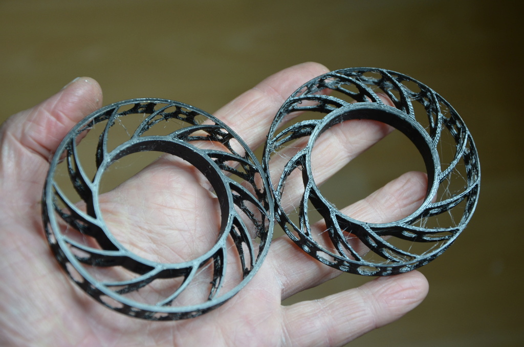

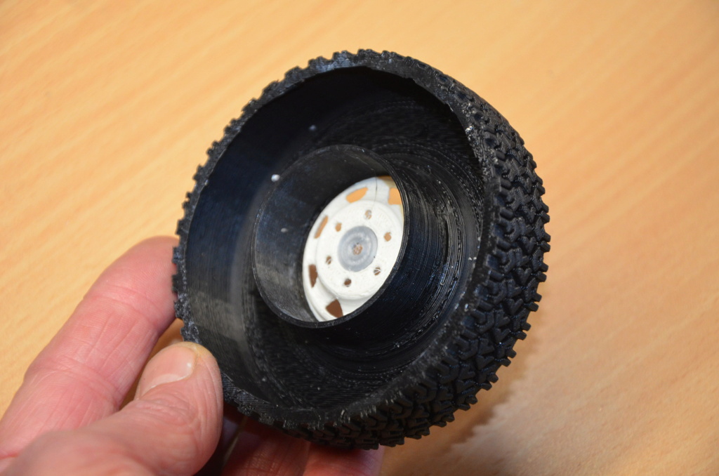

    A gauche, les inserts imprimés qui vont remplacer les mousses livrées, à droite.
    Un insert est fait de deux demi-inserts identiques et installés tête-bêche dans le pneu pour croiser les spirales et avoir une déformation symétrique.
    Le matériau : TPU en 90 shore. Il existe plus souple encore. Je ferai peut-être d'autres tests.

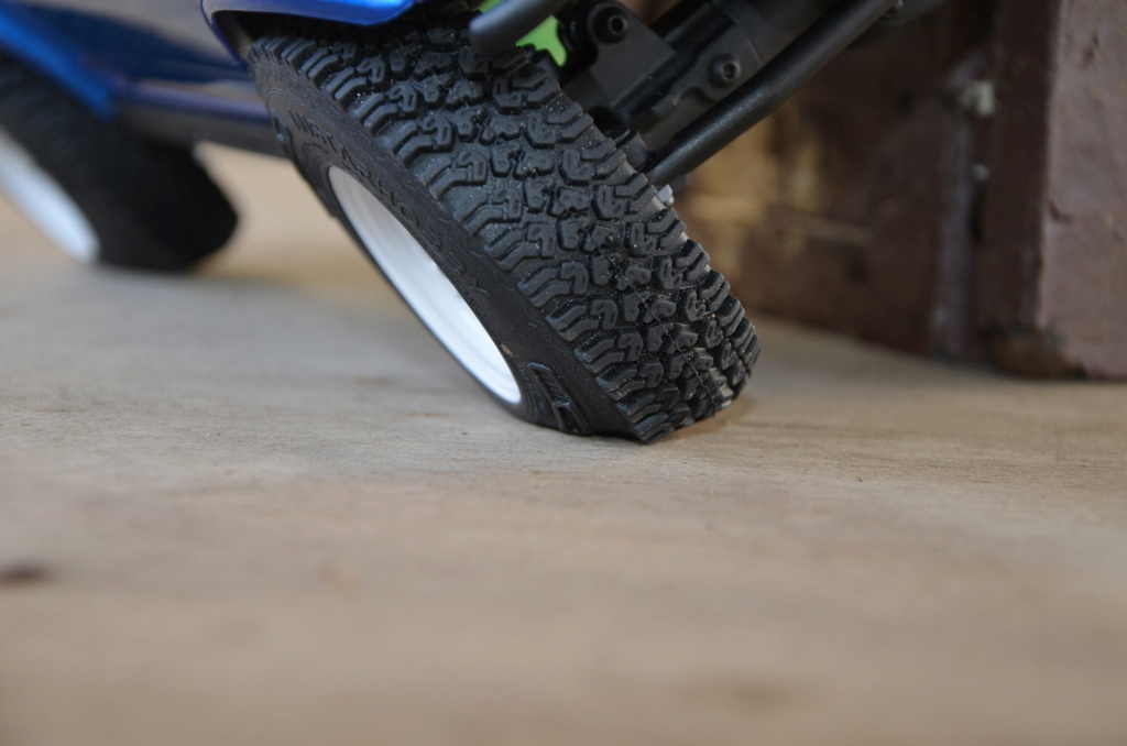

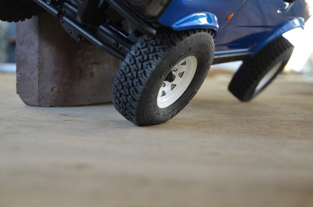

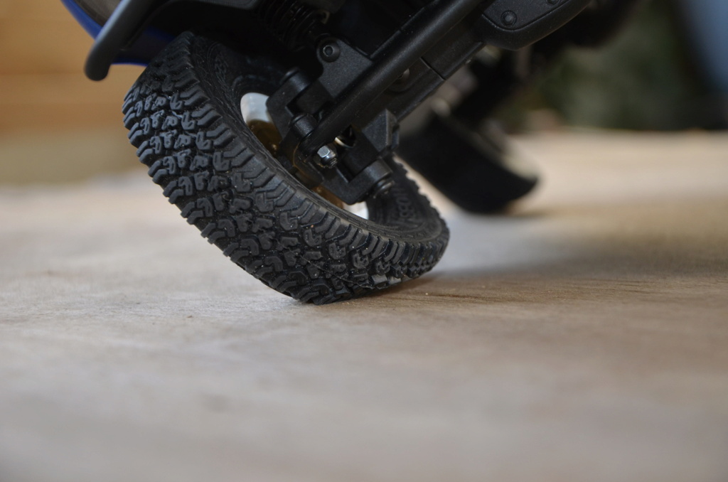

    Voilà comment un pneu équipé de la mousse d'origine se déforme en dévers.
    Et voilà comment il se déforme avec mes inserts imprimés.

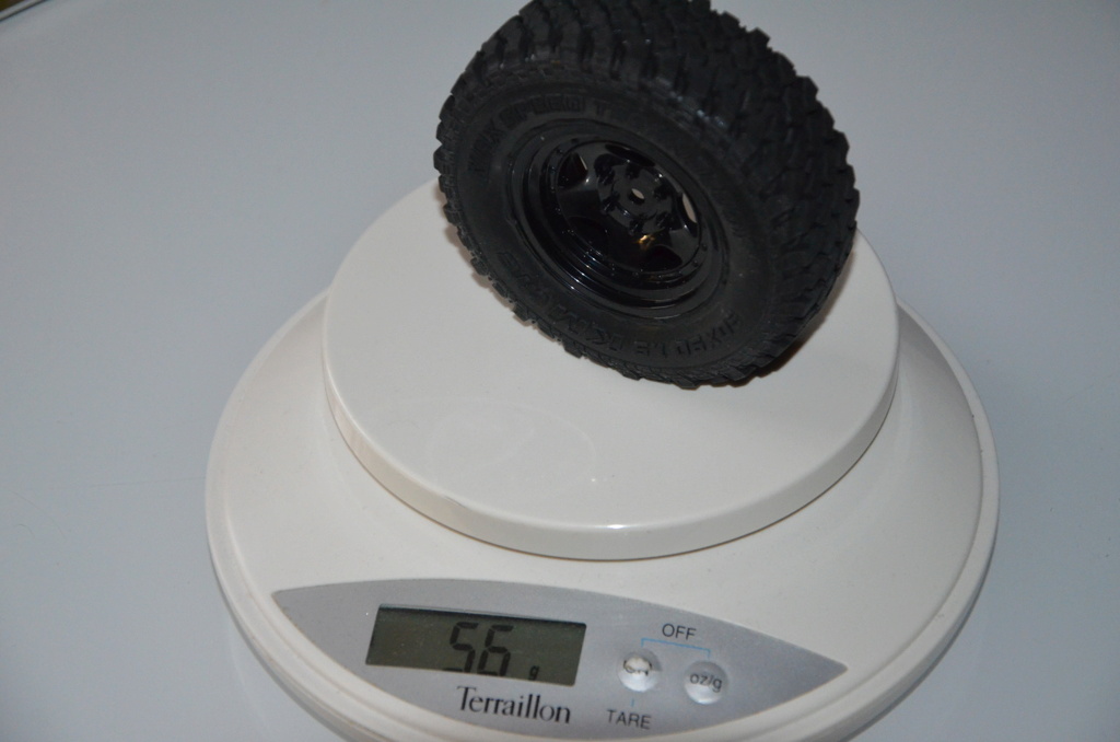

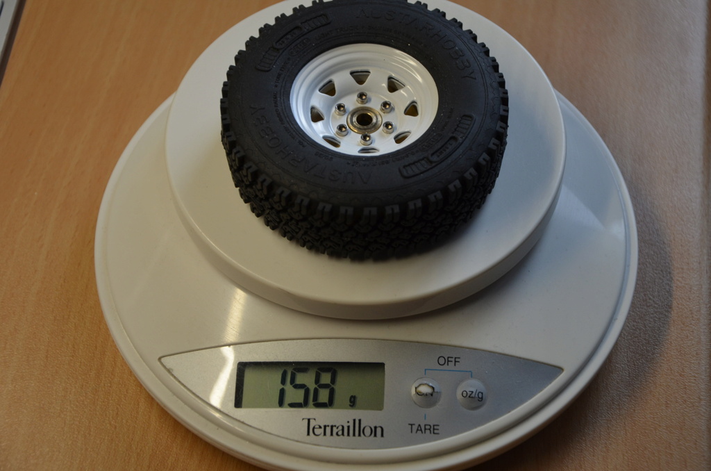

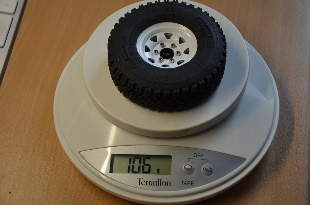

    Comparaison des masses des roues avant et arrière. La roue avant est donc la plus lourde.

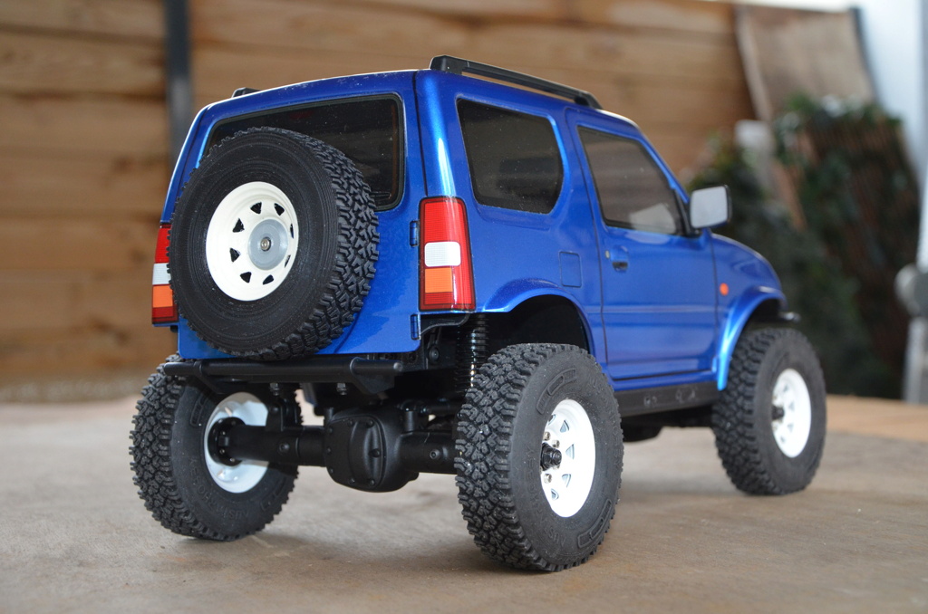

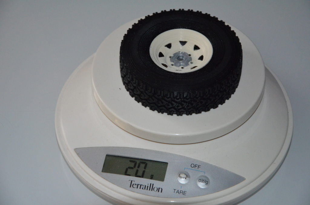

    Après les vraies roues, la fausse : celle qui sera en porte-à-faux tout à l'arrière, que je veux aussi légère que possible pour ne pas trop plomber les performances de l'auto.
    Elle a été modélisée en copie des roues Injora "réelles" qui équipent l'auto.
    Comparaison de masses : une des roues caoutchouc d'origine livrées sur ce RTR, puis celle que j'ai imprimée.
    Ca valait la peine quand même.

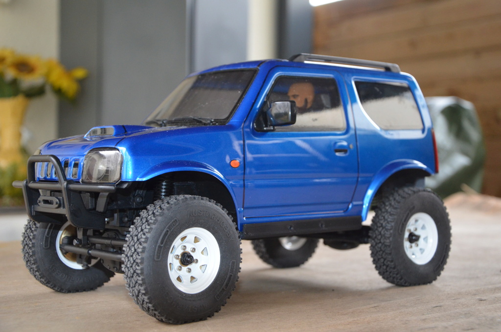

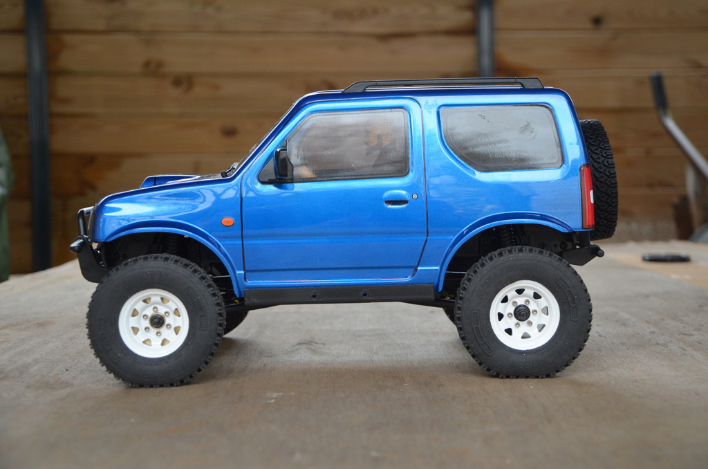

    Et enfin, le petit Suzuki prêt pour la promenade.:)

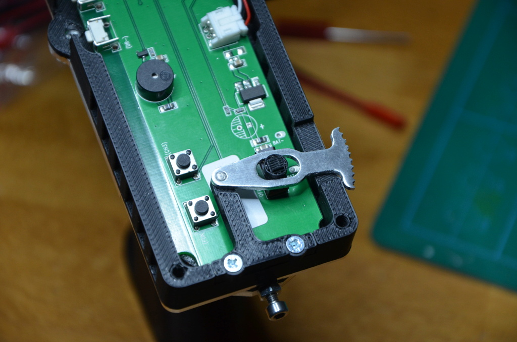

    j'aime beaucoup l'intégration de l'interrupteur :)
    Par contre je trouve que la planche de bord manque un peu de détails: compteurs, boutons de clim, autoradio :oops:
    Tu n'aurais pas des autocollants à l’échelle, qu'ils soient génériques ou personnalisés, pour mettre dans cet habitacle ? Le reste est tellement réussi que ce manque se remarque d'autant plus :p
