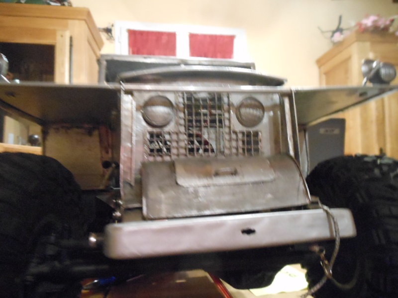

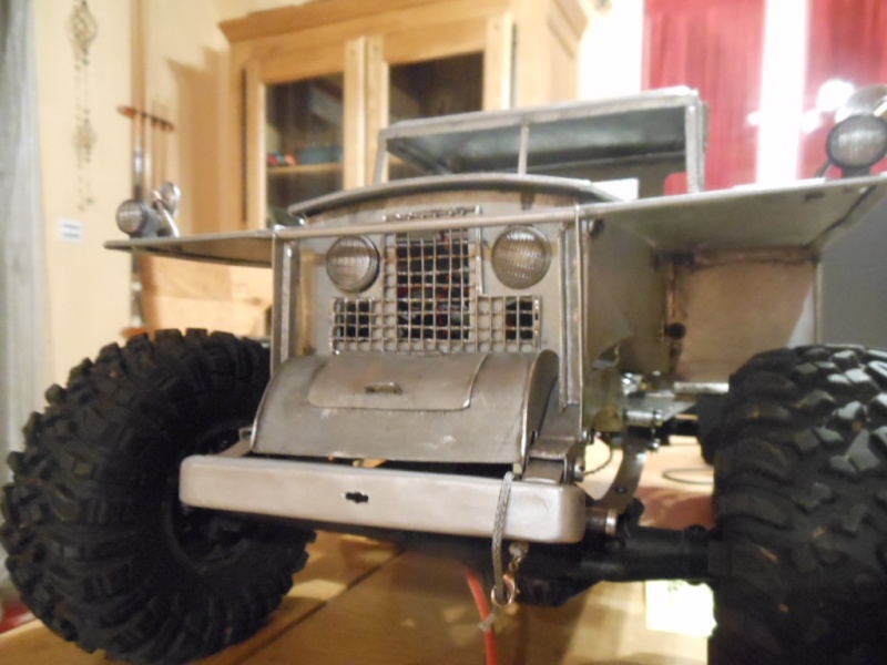

    vous moquez pas :smile3: j'ai attaqué la calandre :blerp3:
    c'est un coup a finir derrière les barreaux :rir3: :mad3:

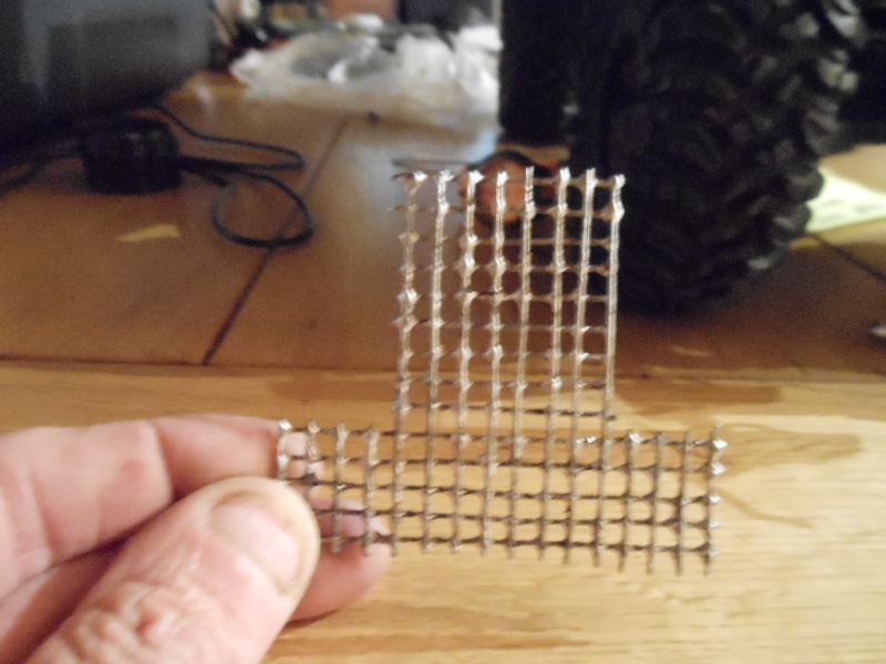

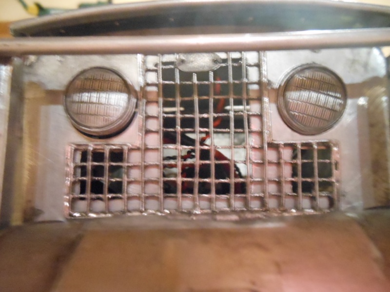

    salut :wink3: après avoir "limer" toute la nuit :rir3: :mad3:
    pour mon Land qui aura un look vieilli, cette grille ira très bien :yeah3: je vais essayer avec une petite grille de filtre a air qu'il faut légèrement vriller pour avoir un quadrillage aligné .
    sawblade :wink3: tu voudrais laquelle des deux ? pour faire le calandre , c'est bon :brico3: il faut voir pour la grille si mon bidouillage fonctionne :tadaa3:
