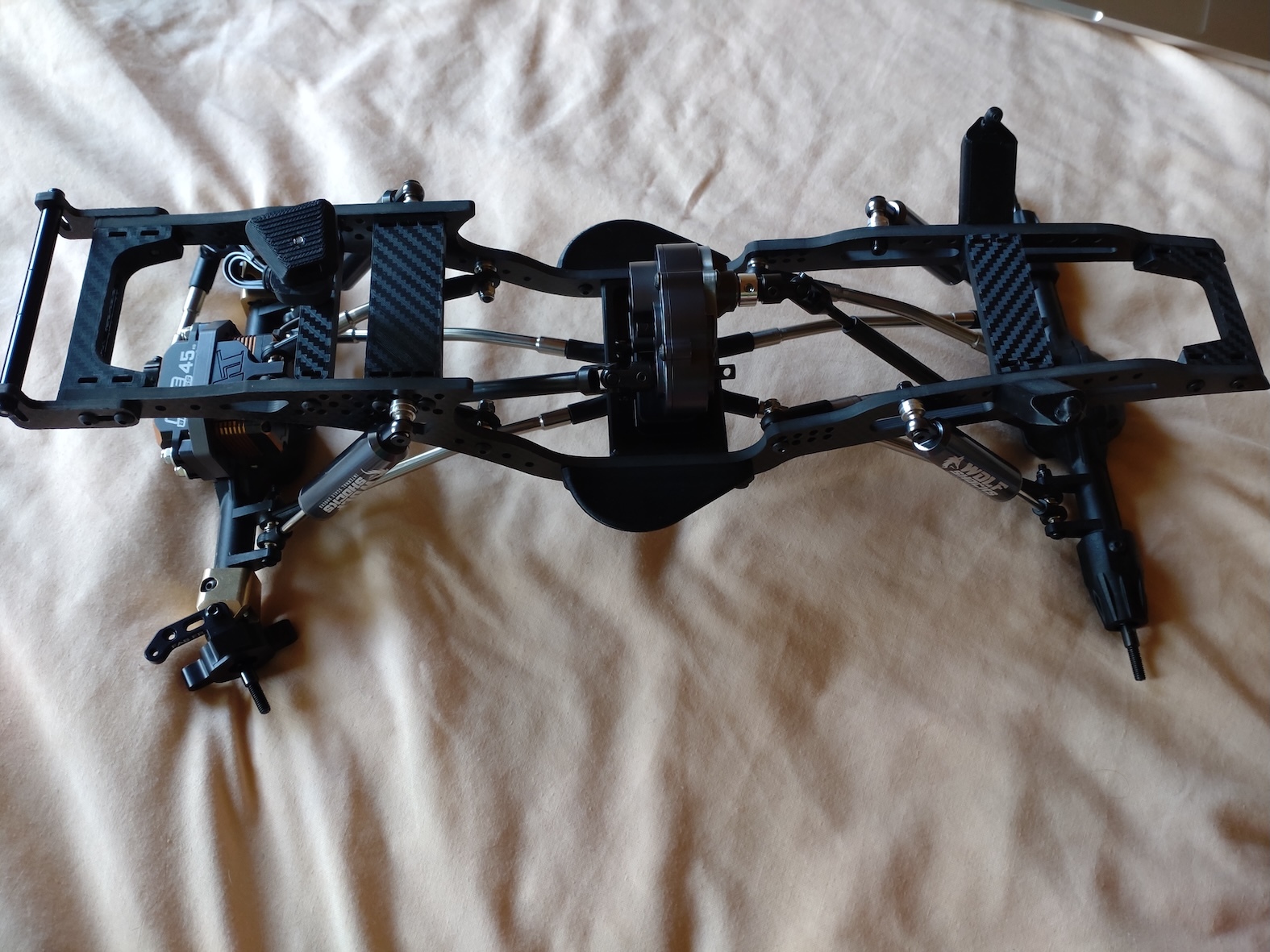

    Bon j'ai acheté un mad perf pour commencer, je vais voir ce qu'il vaut et si cela convient à mes usages.
    Après le montage je suis surpris par toutes les incohérences de la notice, les vis ne sont pas adaptées certaines sont trop longues d'autres trop courtes, de plus mon exemplaire n'est pas complet, il manque des pièces comme les hexagons laiton, j'attends le retour de Hobbytech via le revendeur. Hobbytech étant fermé jusqu'à la fin aout, je me retrouve avec un chassis immobilisé pour les vacances.
    Et bon à savoir on ne peut mettre que des moteurs comme le isard, mon combo fusion ne passe pas.

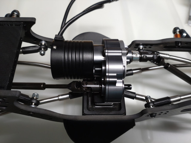

    j'ai monté le Holmes Hobbies crawlmaster que je viens de recevoir.
    Crawlmaster V2 540 Stubby 10 Pole Inrunner Rock Crawler Motor 2300Kv
    Crawlmaster V2 540 Stubby 10 Pole Inrunner Rock Crawler Motor 2300kv - CrawlMaster BL Series - Brushless Motors - Motors
    Crawlmaster Mini V3 Rock Crawler Esc - Rtr
    CrawlMaster Mini v3 Rock Crawler ESC - RTR - Speed Controllers
    je ne sais pas ce que cela vaut j'ai pris le moteur pour ces dimensions qui rentraient dans l'espace restreint.
    Auriez-vous une ref de d'accu 3S qui pourrait tenir dans l'espace restreint, mais j'aimerai le max d'autonomie par rapport à la taille.

    Oui il y a plastique et plastique. Mais quand je visse dans le pont du MadPerf et que la vis tourne dans le vide cela m'agace un peu.
