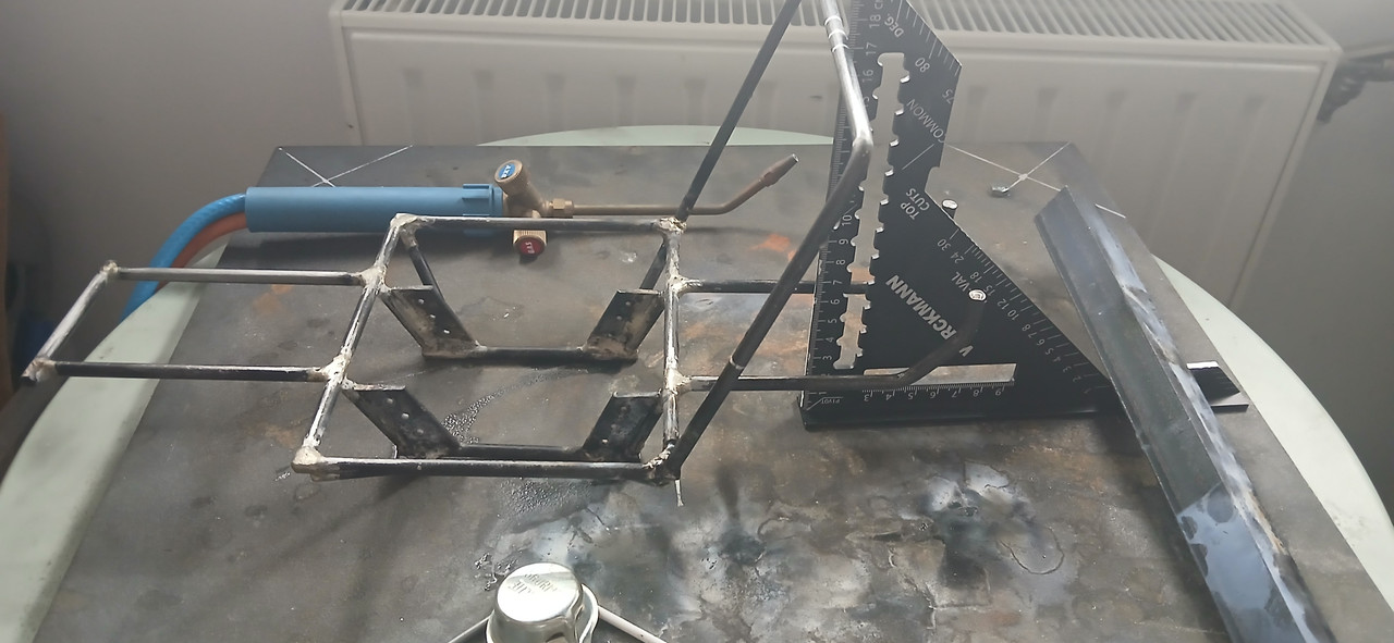

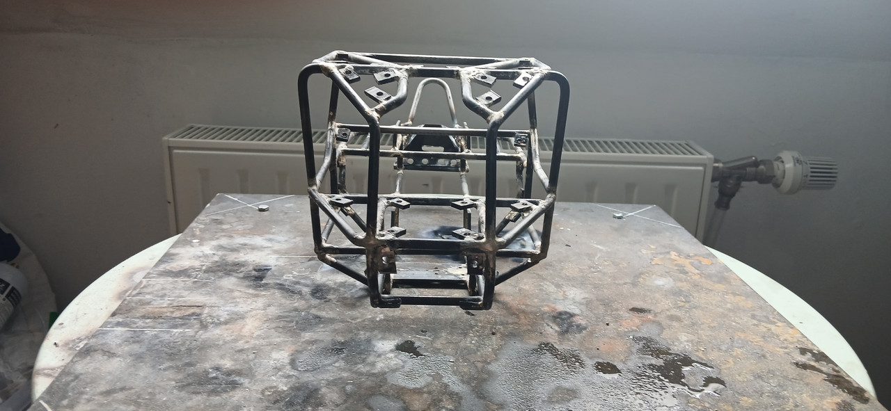

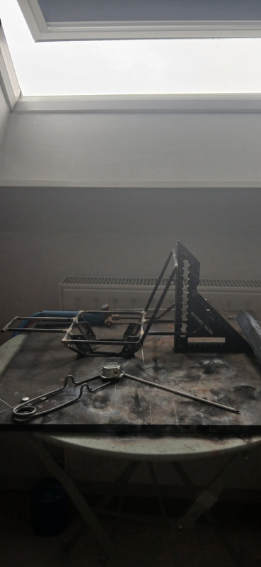

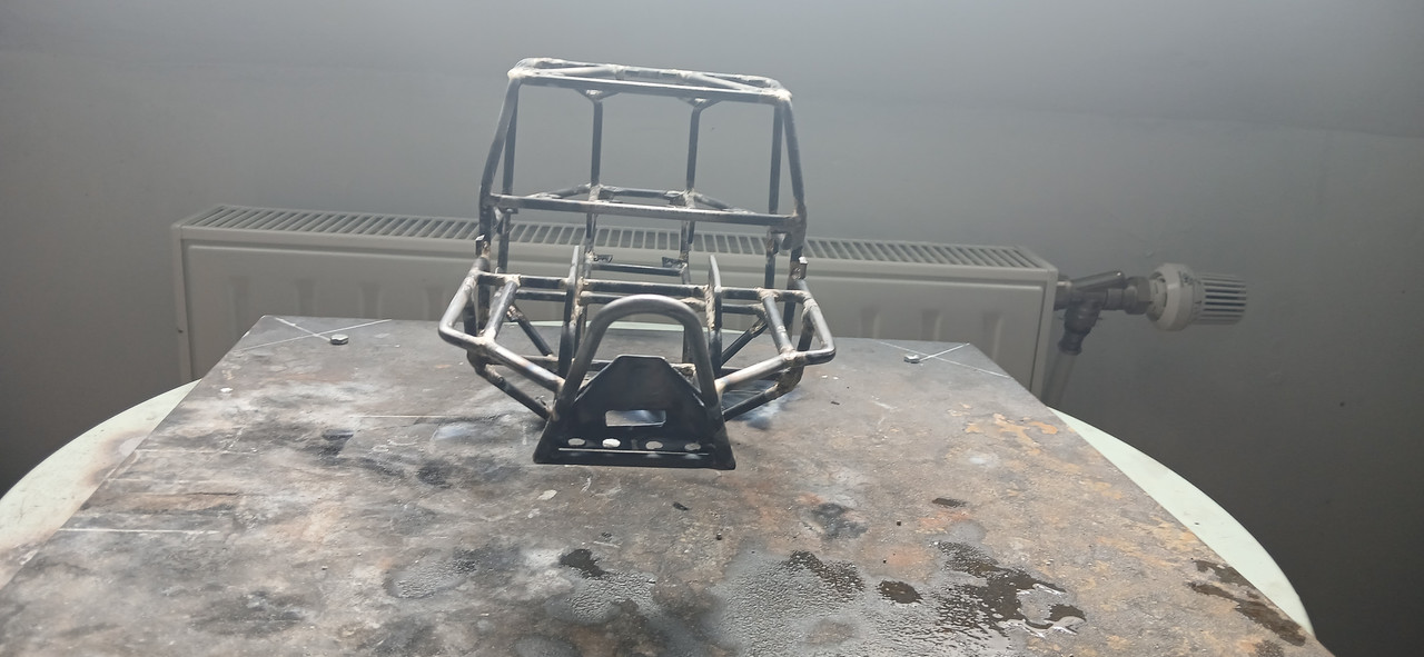

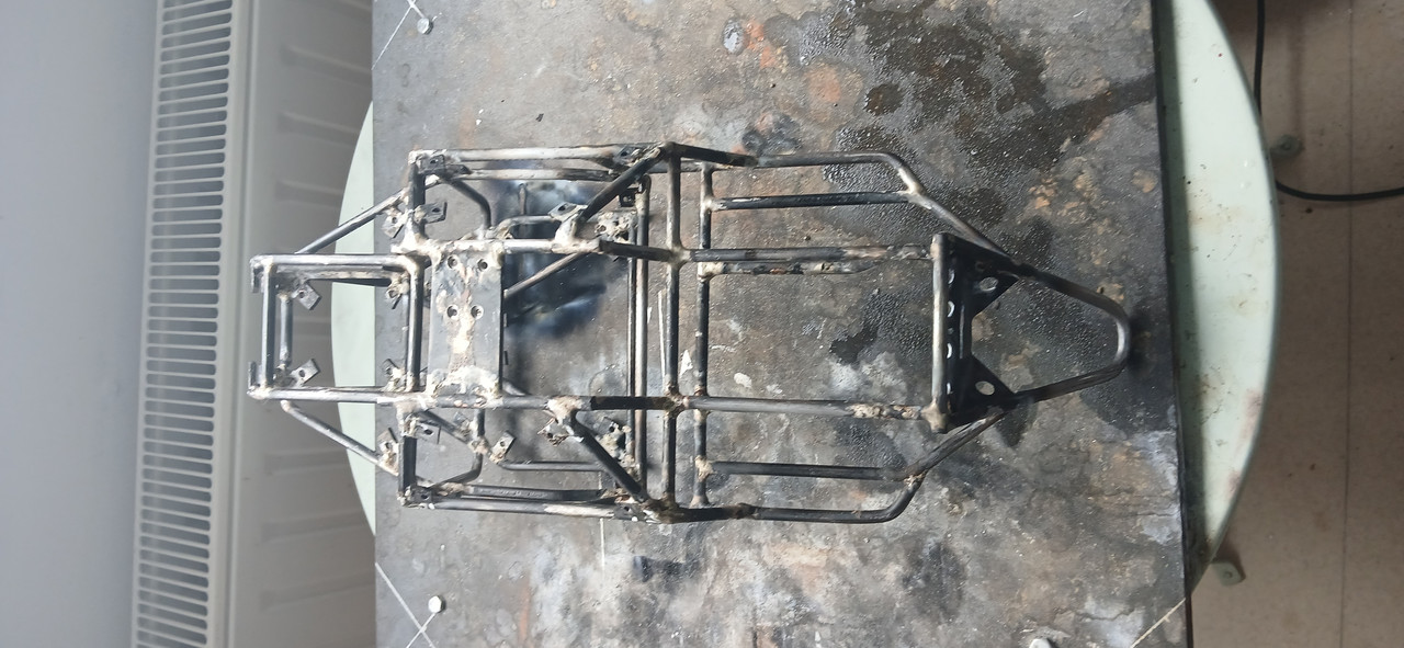

    tu peux voir sur cette photos ma table a souder homemade :hihi::D
    table de jardin ronde 2 personnes :
    photos internet
    la plaque en fonte pour cheminée :
    photos internet
    j'ai fixer la plaque sur la table pour faciliter le rangement :hihi::)

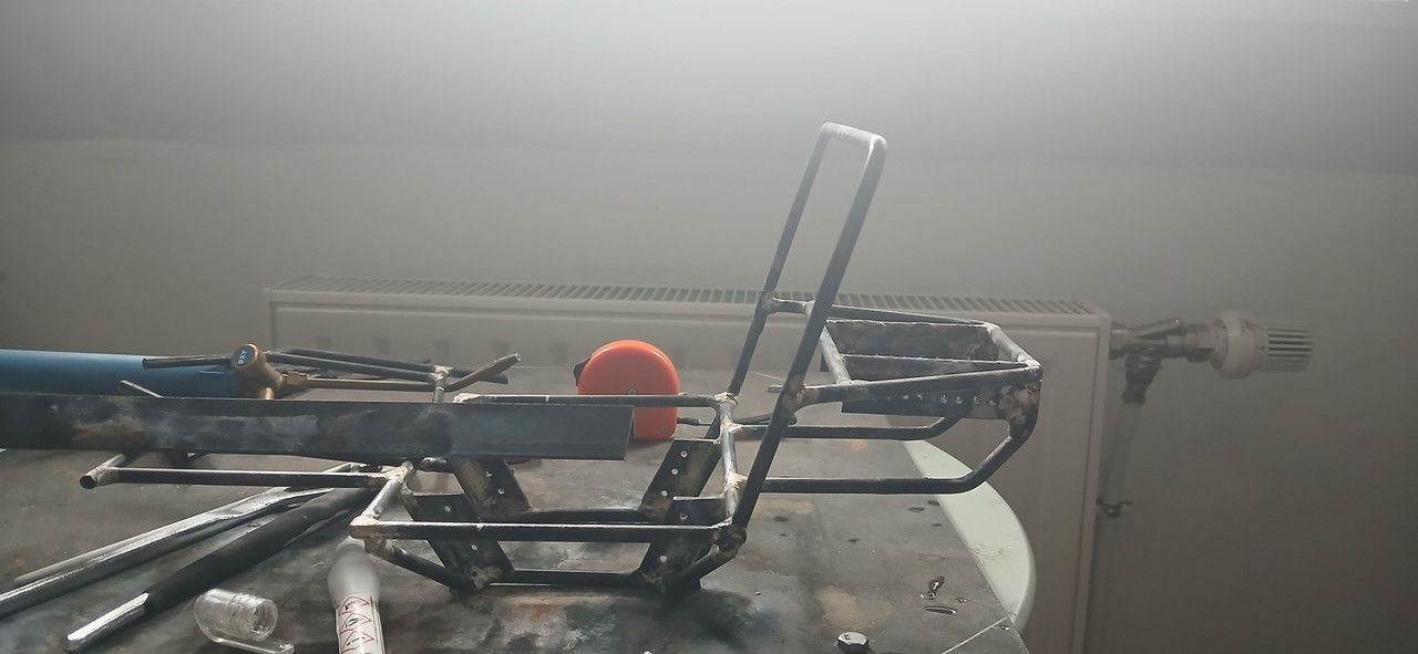

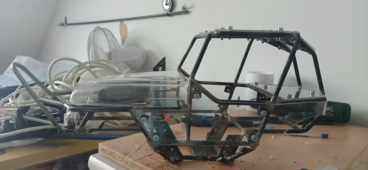

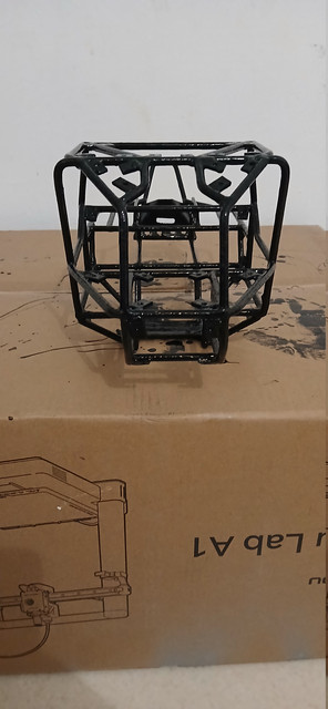

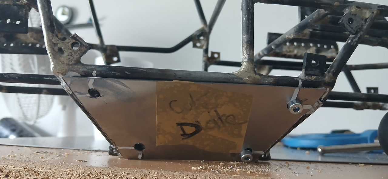

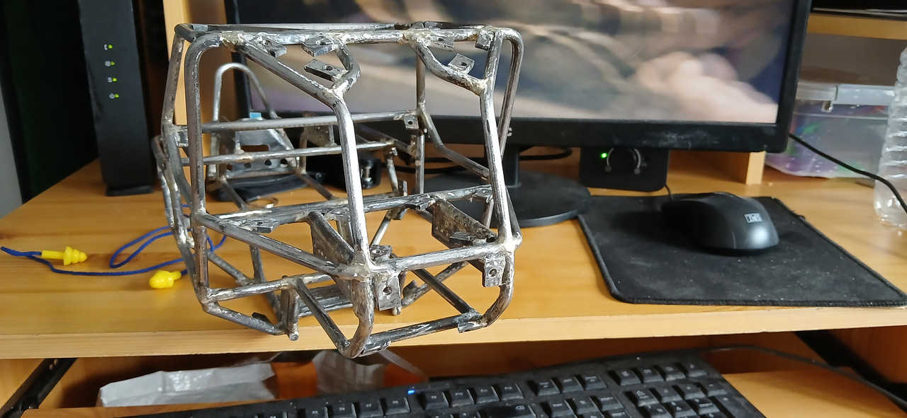

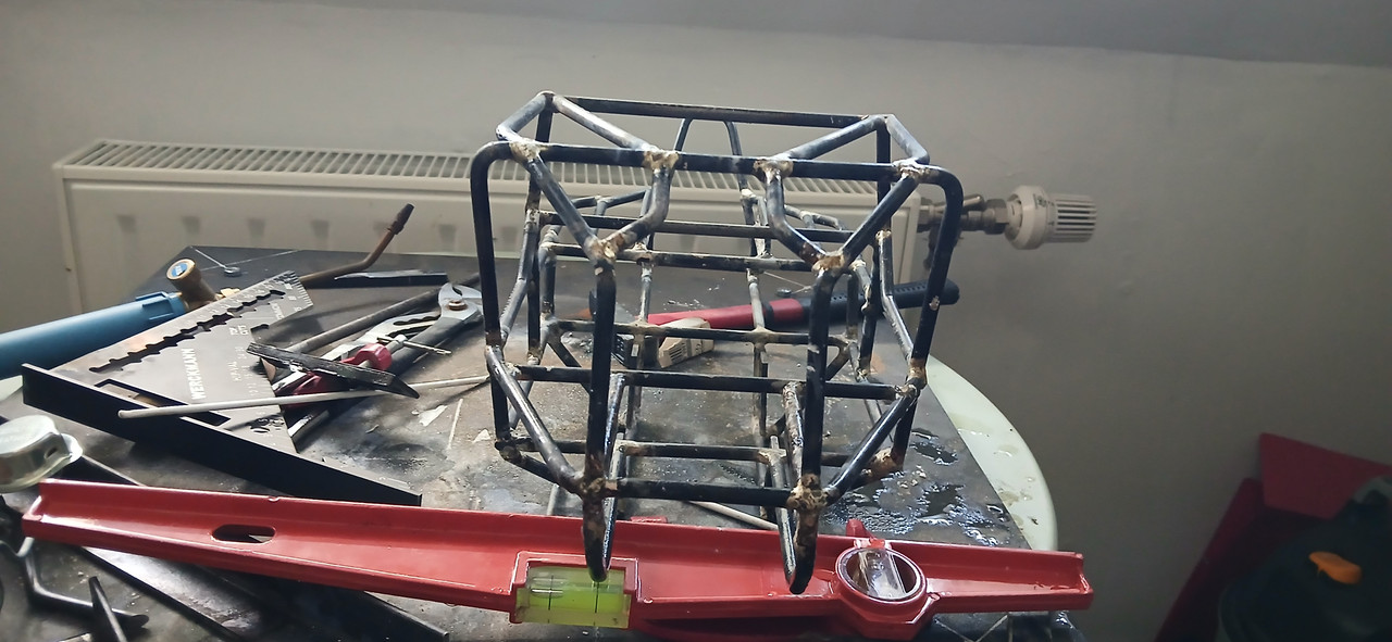

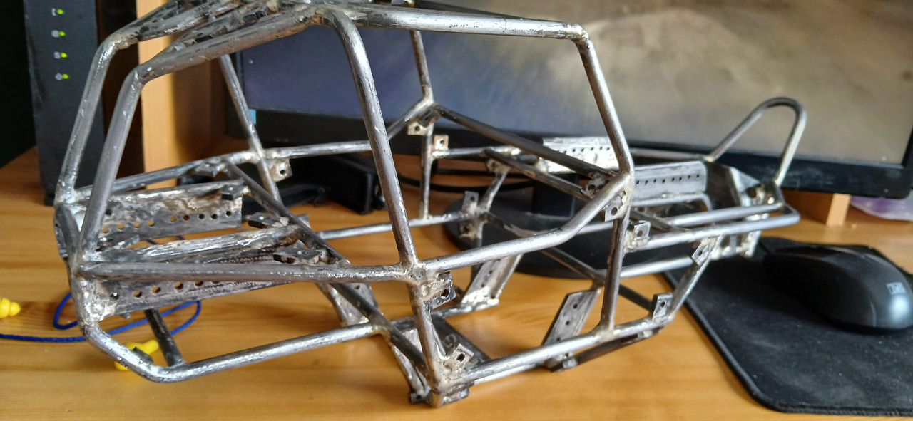

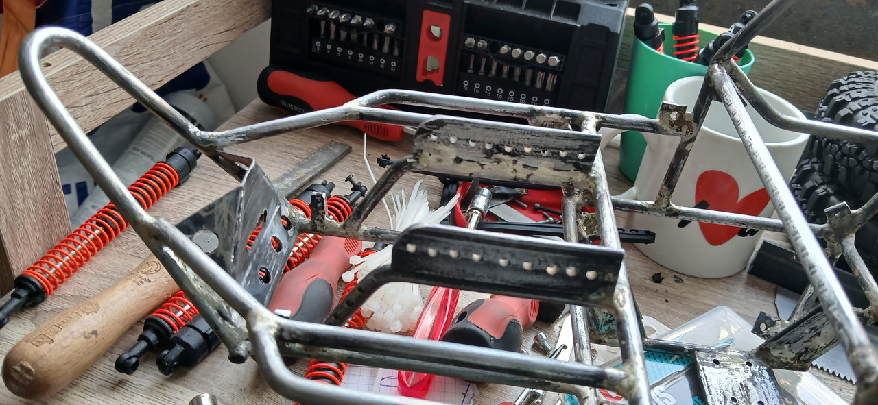

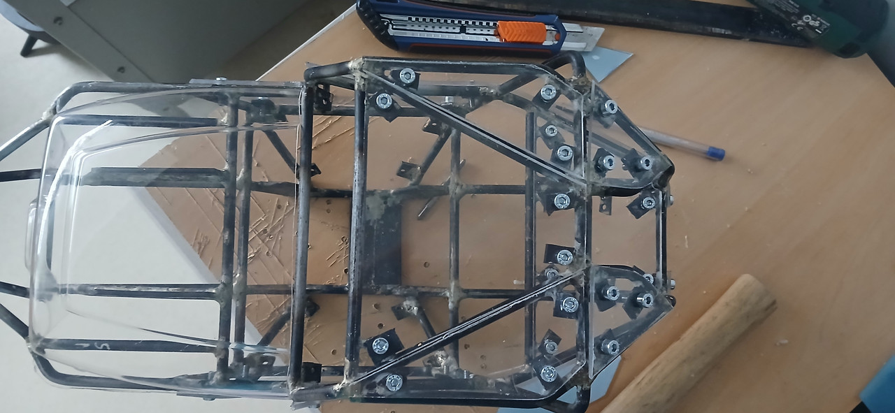

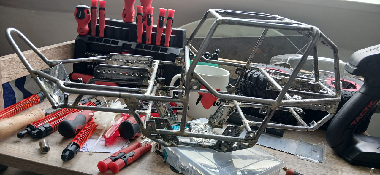

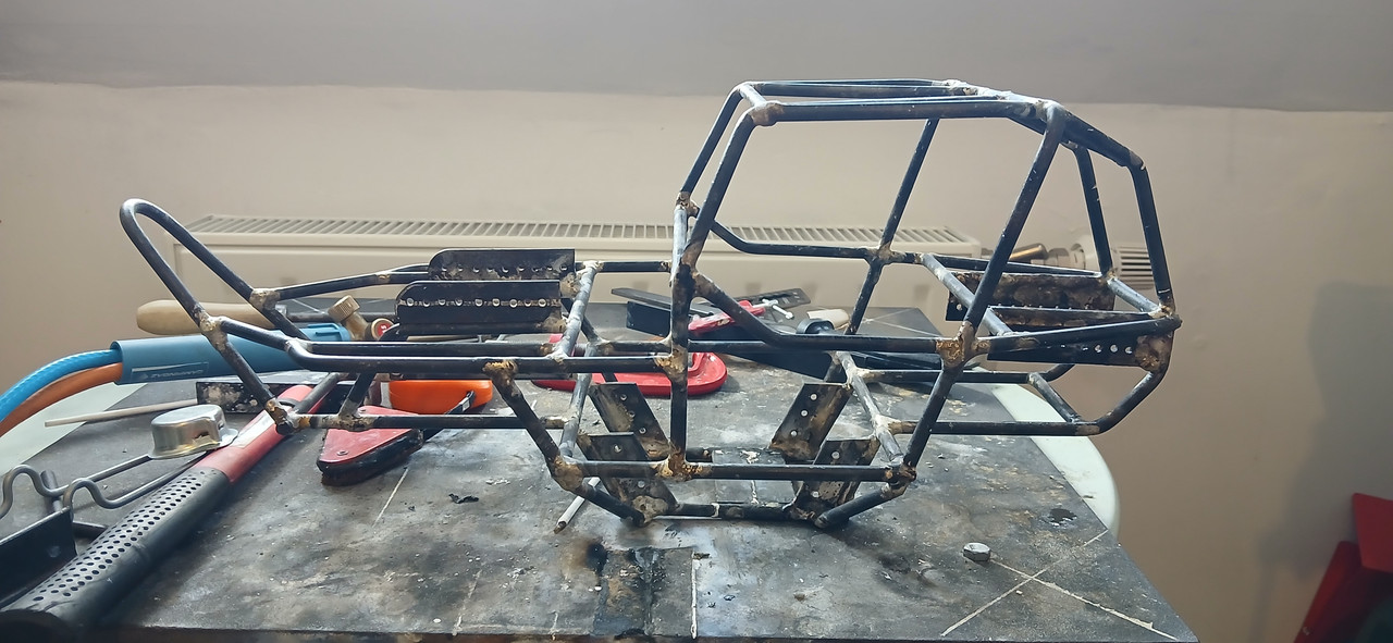

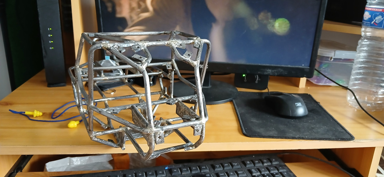

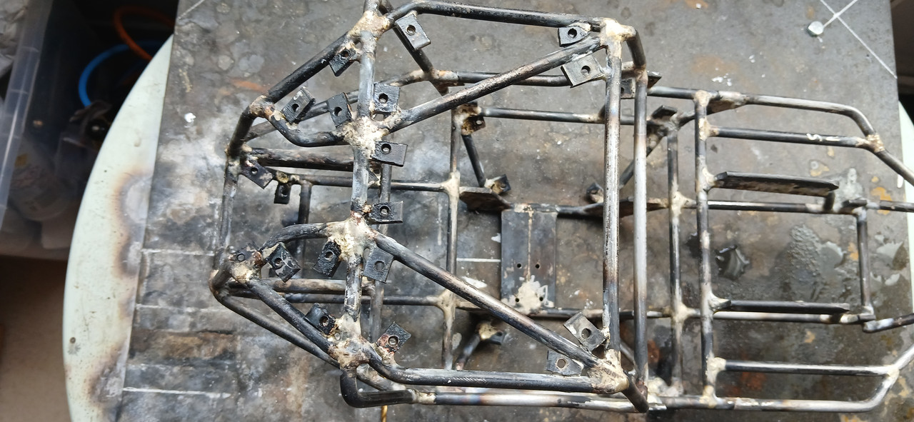

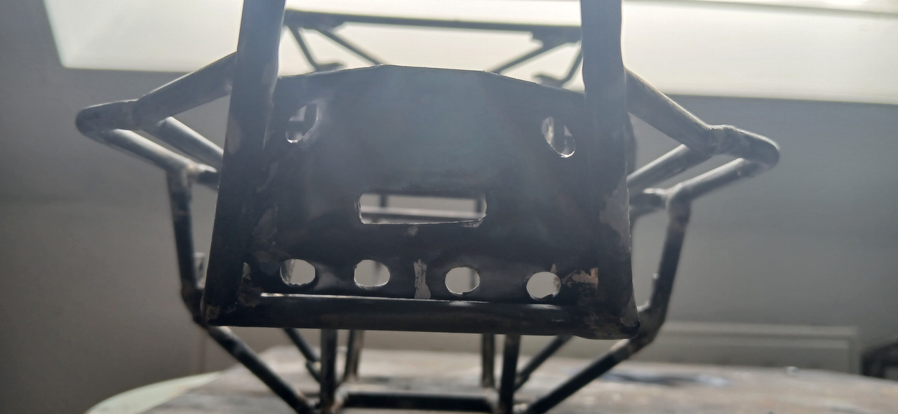

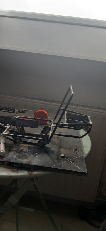

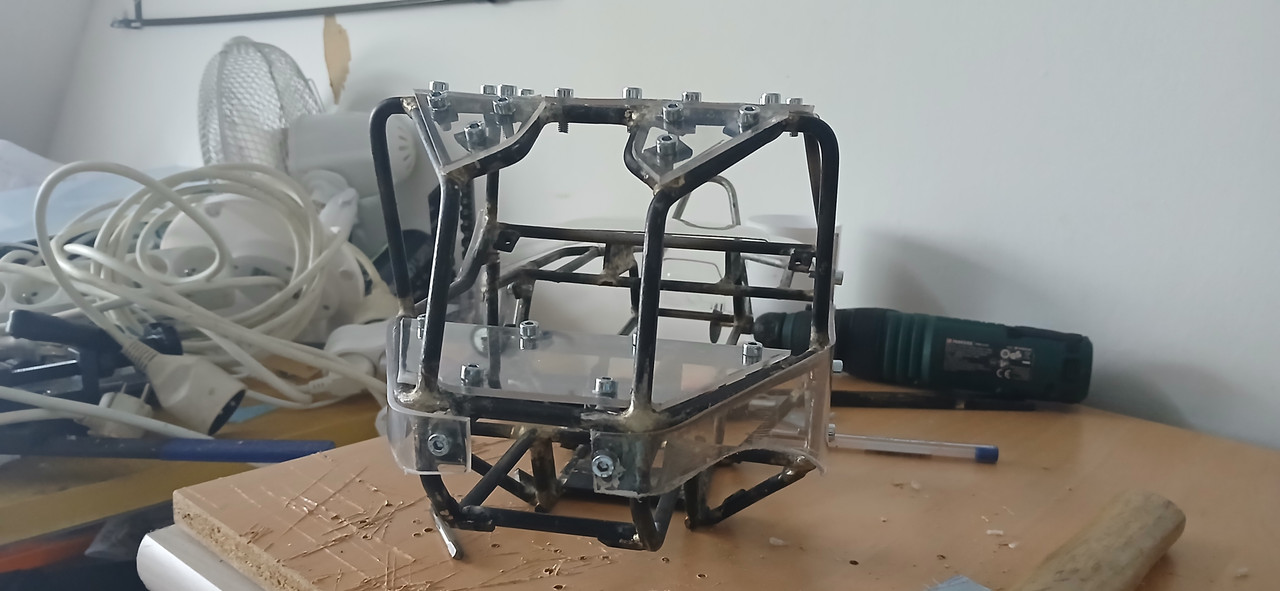

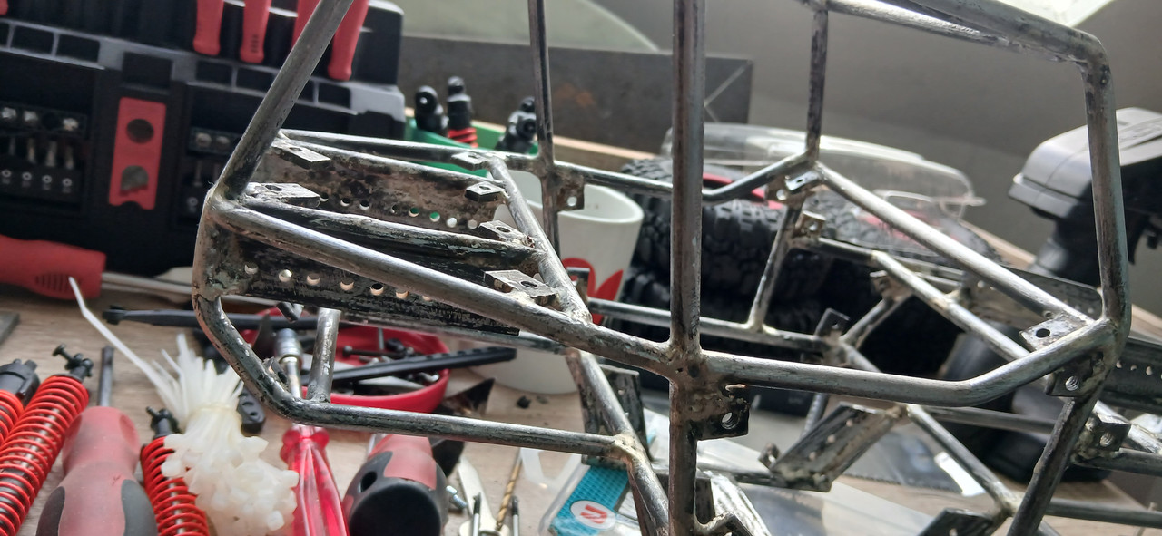

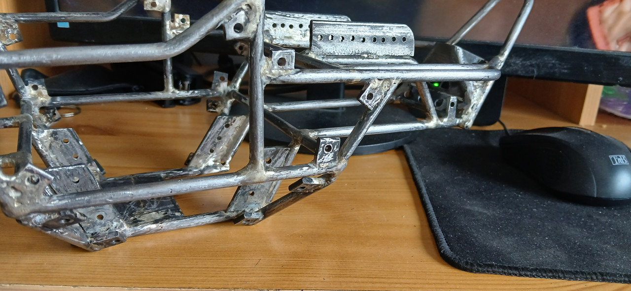

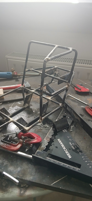

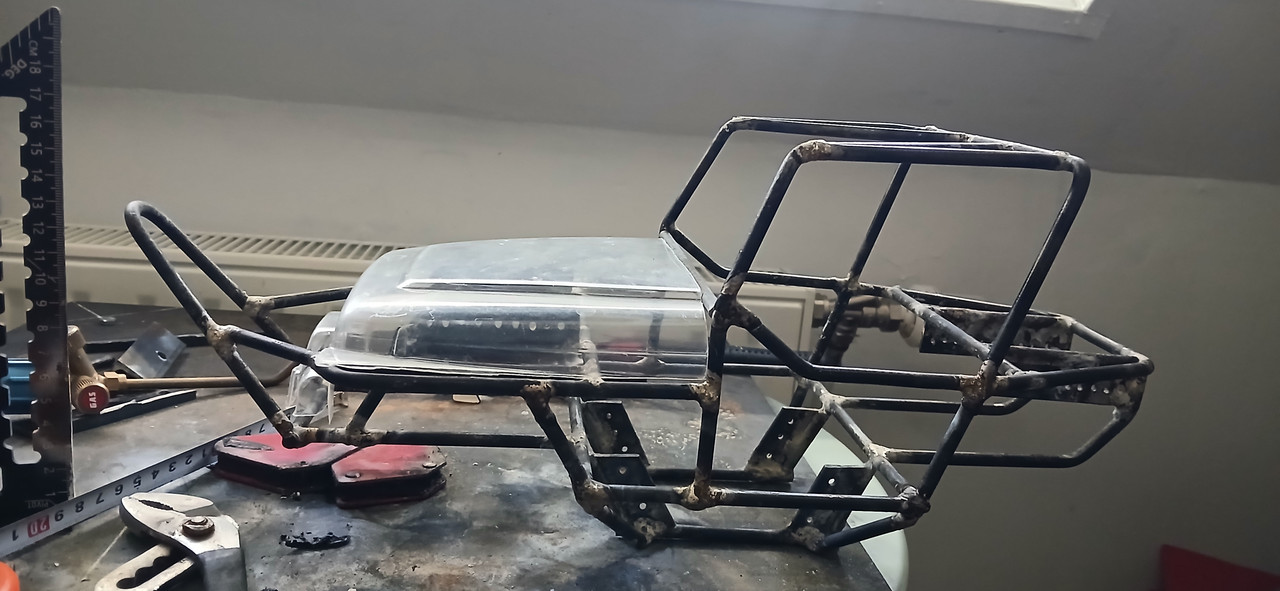

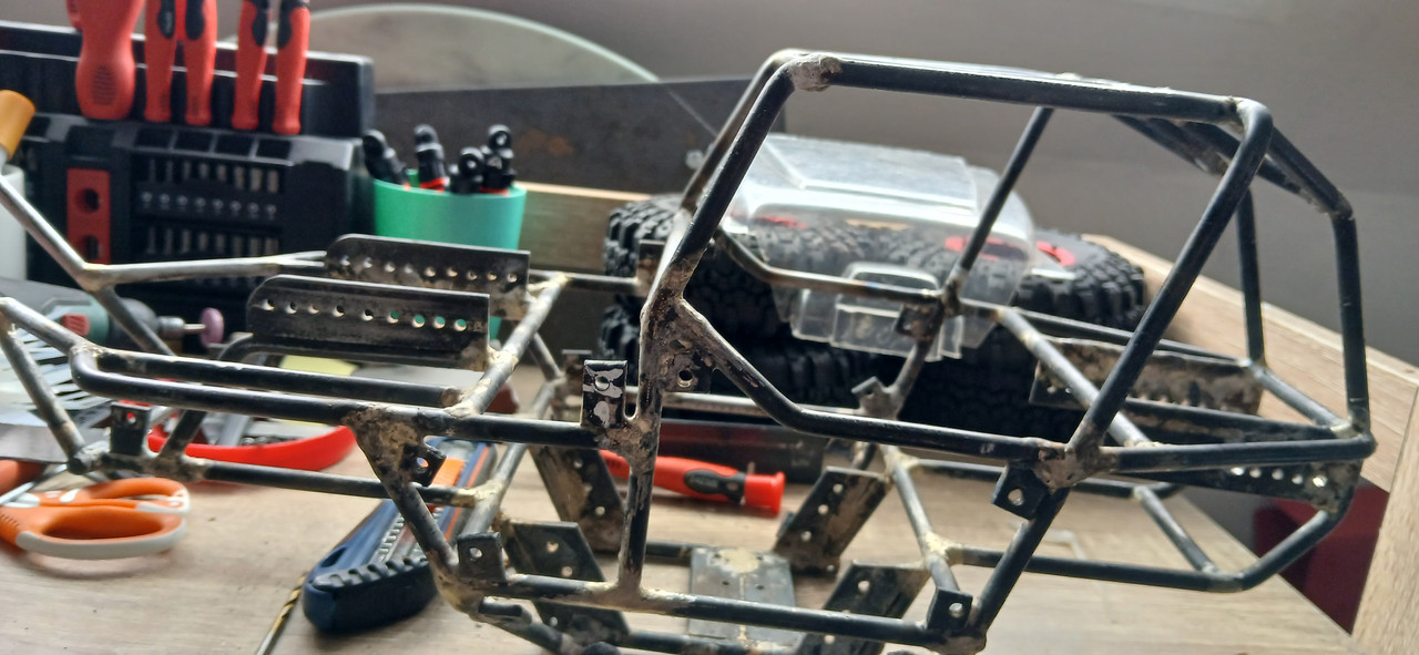

    places aux photos :

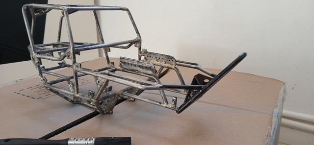

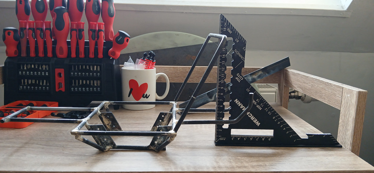

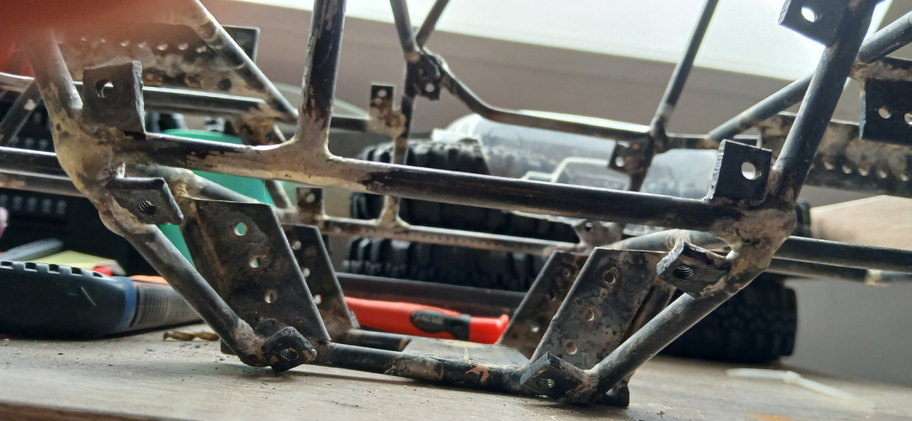

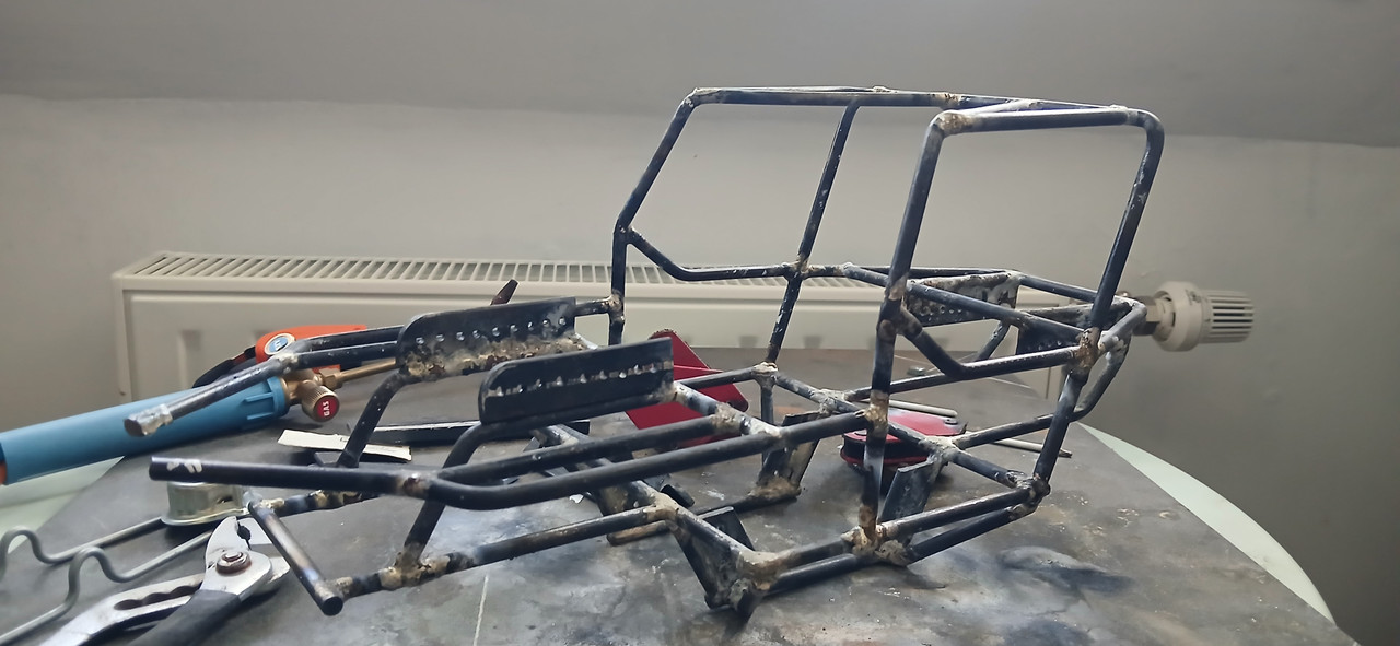

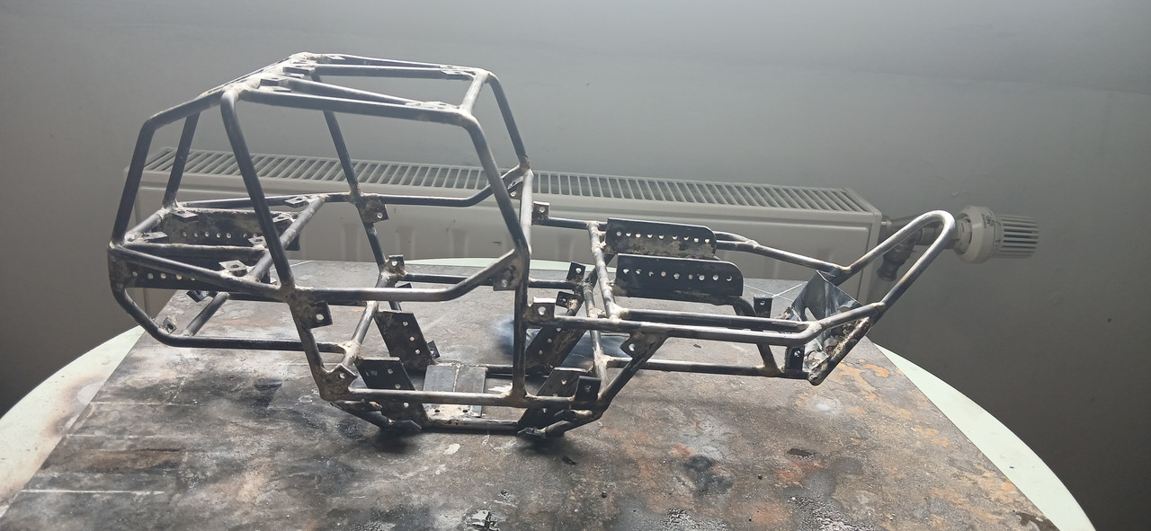

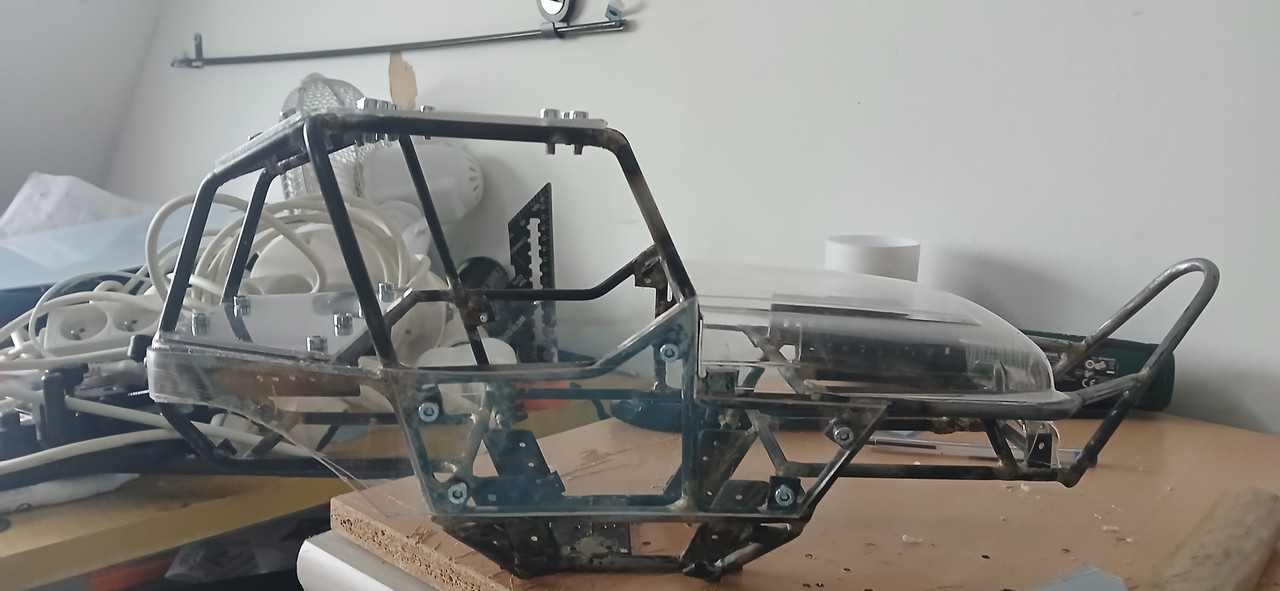

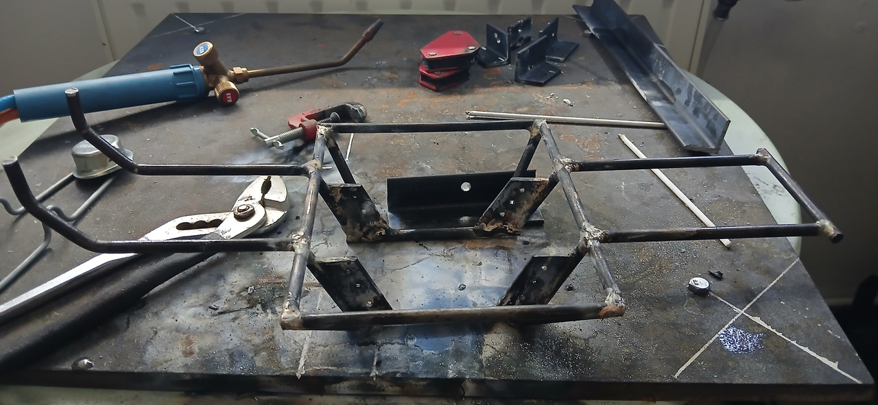

    soudure ponçage du Châssis et réalisation de la carrosserie et mise en places avec des vis provisoire et nettoyages du châssis et montages a blancs de l'ensemble :
    comme je peux poster que 40 photos par messages :)
    la suite au prochains messages
  7. Team-Crawler/Scale
    26 Août 2021
    174
    237

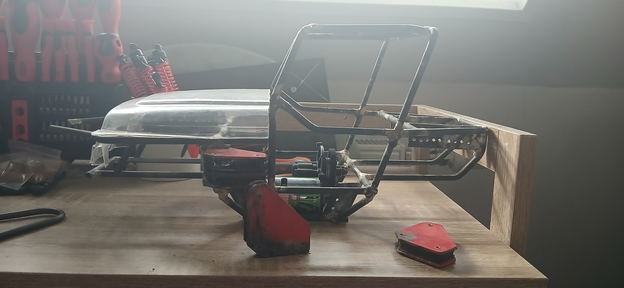

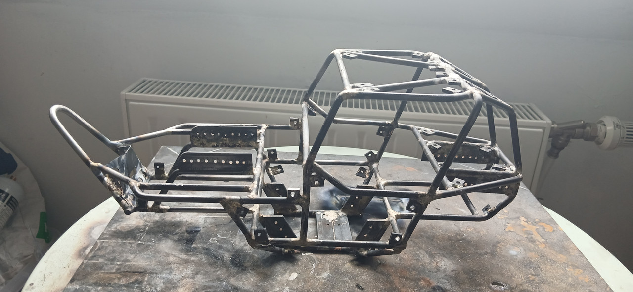

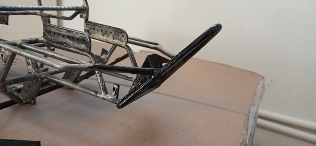

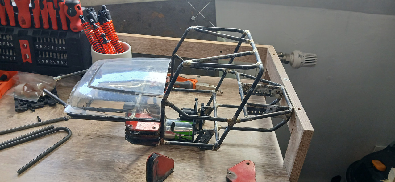

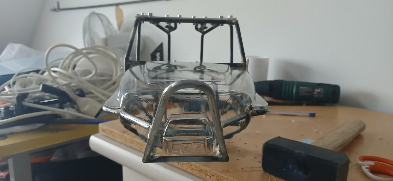

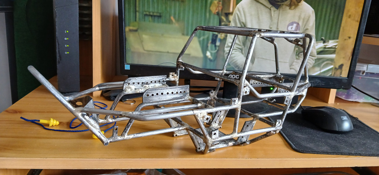

    montages vite faits de l'ensemble pour voir ce que sa donnes :rolleyes::p(y)

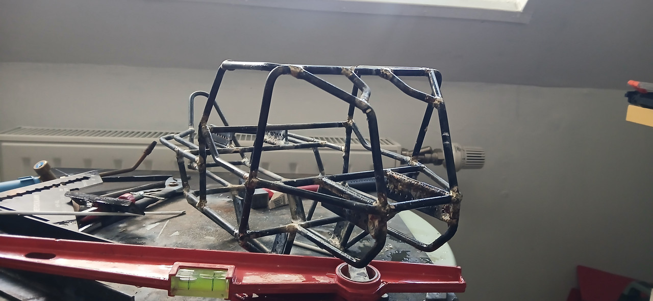

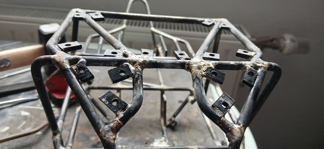

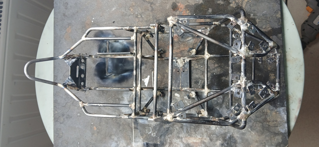

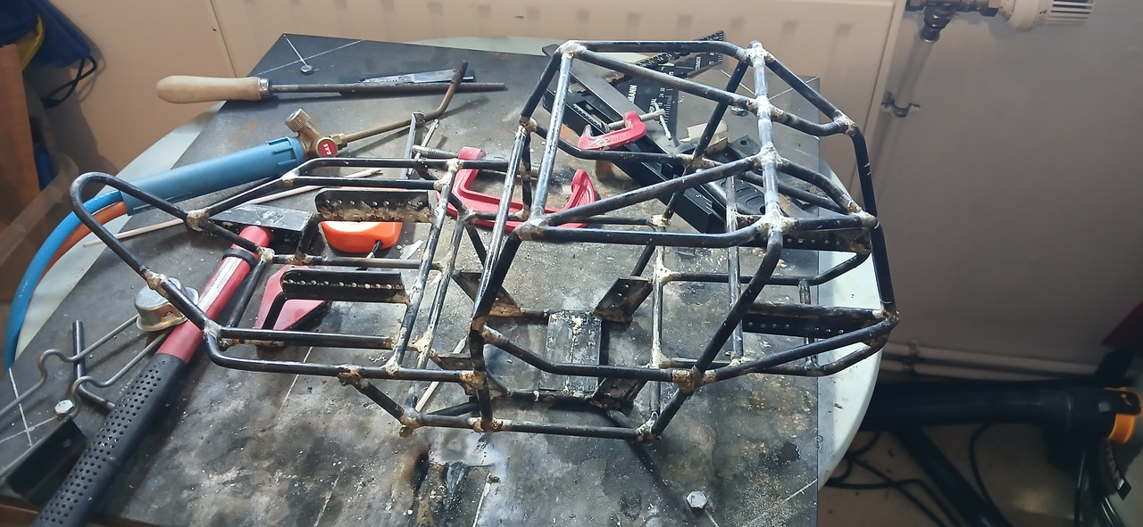

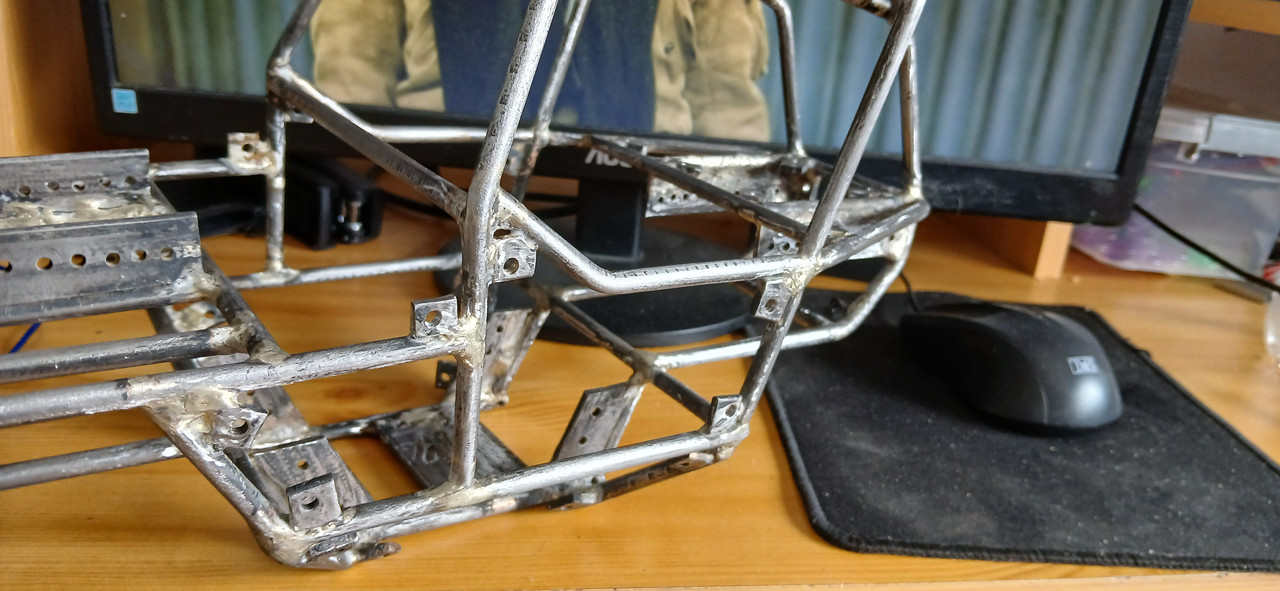

    continue de souder les bouts de fixation des différents éléments de la carrosseries :
    réalisation des différents éléments de la carrosserie ::)

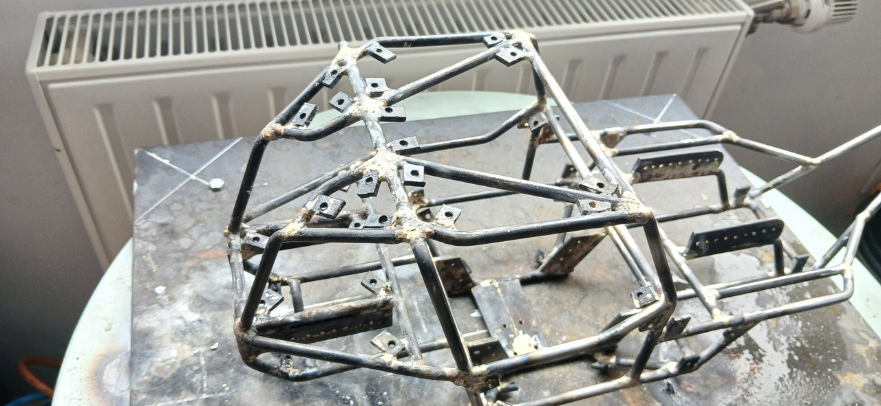

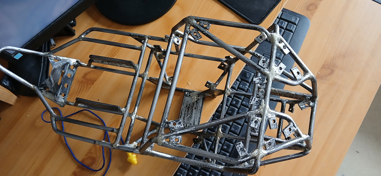

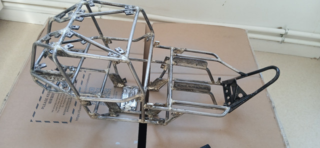

    vue sur les différents coter du châssis finis avant ponçages et nettoyages du châssis ::)

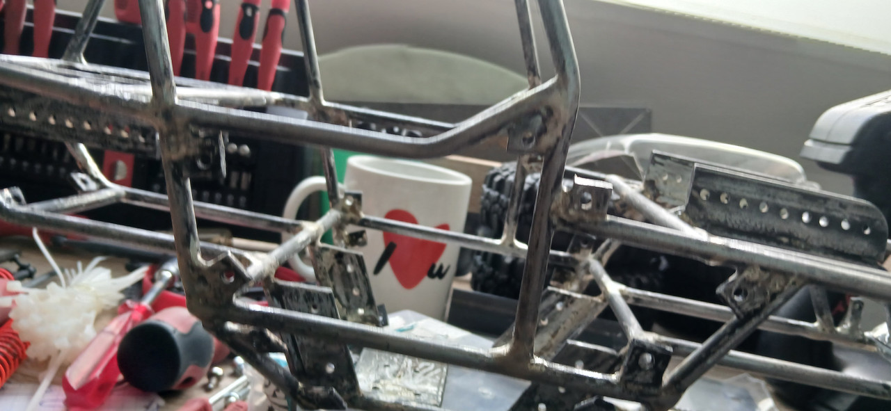

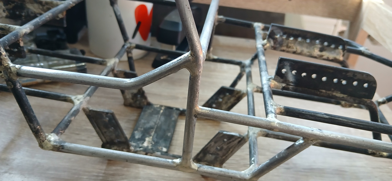

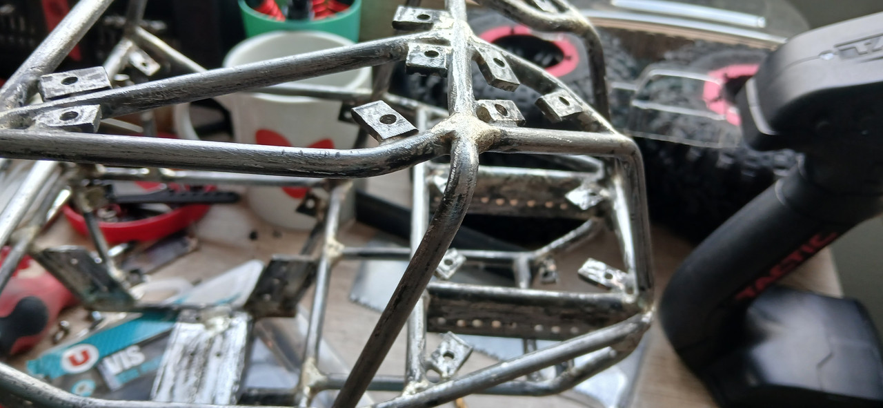

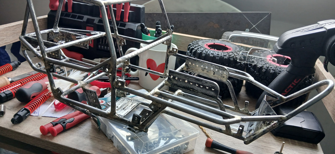

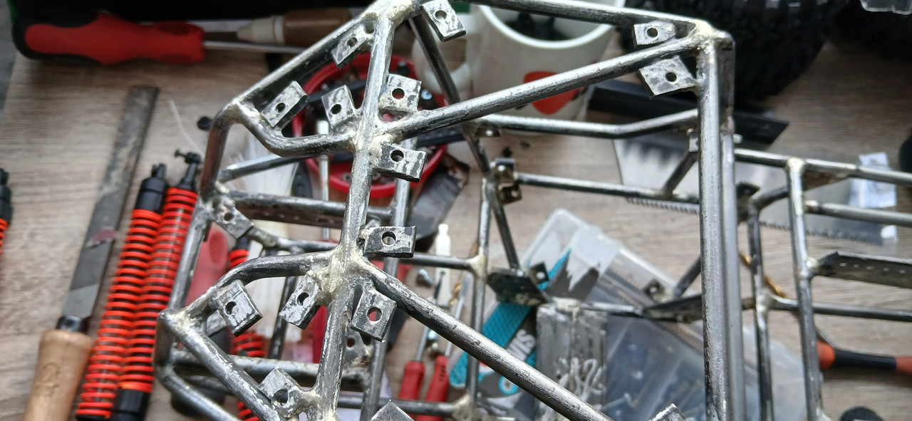

    ponçage nettoyages du châssis avant mises en peintures : :)
    je me rencontre sur les photos qui me restes encore a poncer et nettoyer le châssis encore avant mises en peinture
    après je sois rentrer des vacances (n):(:)
    rendez-vous dans 4 semaines et Bonnes vacances a vous :salut::);)

    C'est beaucoup de boulot pour faire une cage, faut voir le nombre d'éléments et de soudures qu'il y a :surprised:.
    Mud_master, dawii et RVB42 aiment ça.

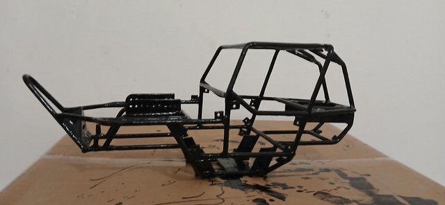

  16. Team-Crawler/Scale
    26 Août 2021
    174
    237

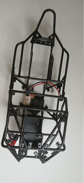

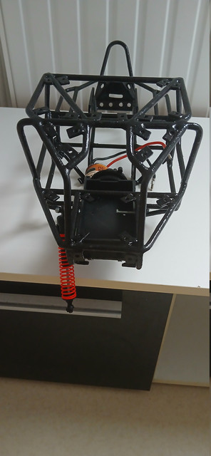

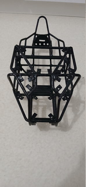

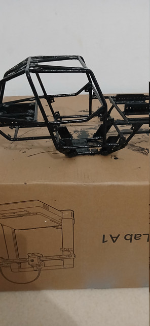

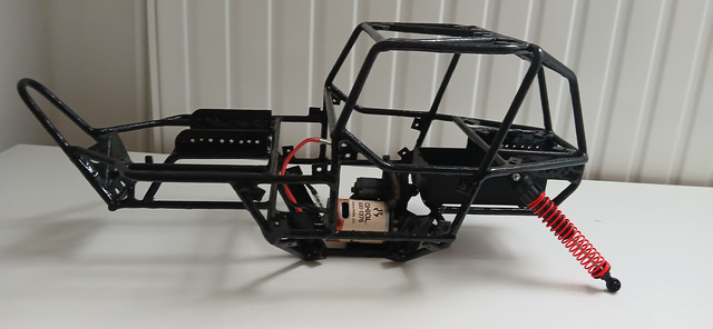

    Bonjour

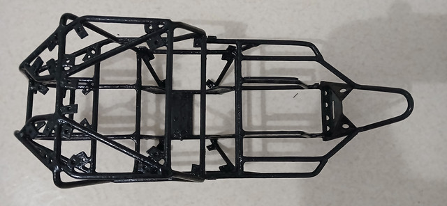

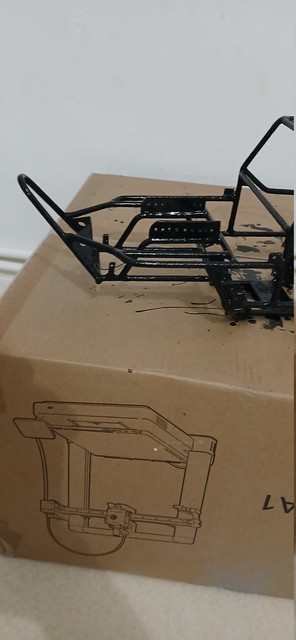

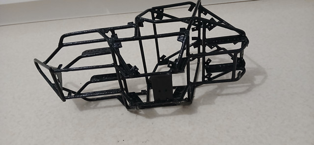

    comme promis des news du châssis

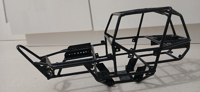

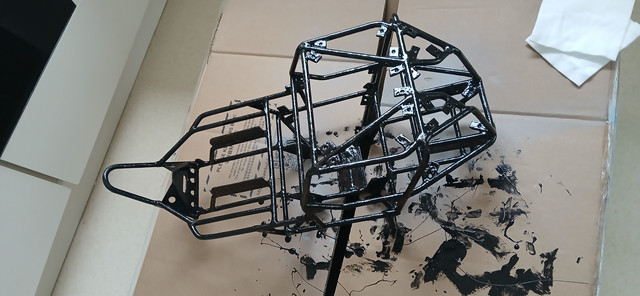

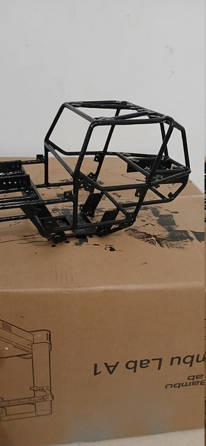

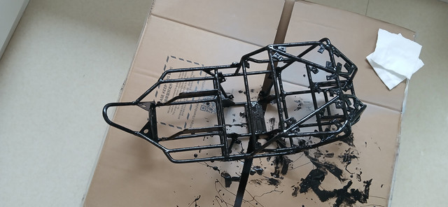

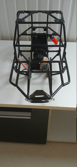

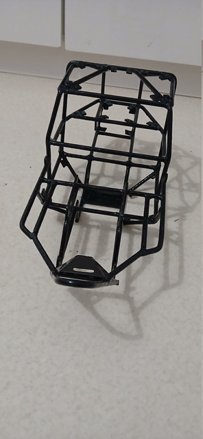

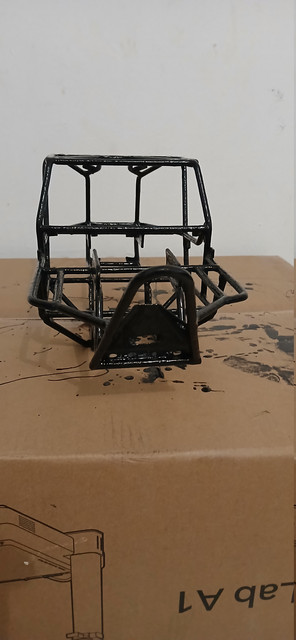

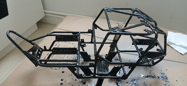

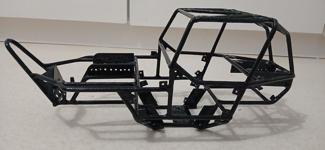

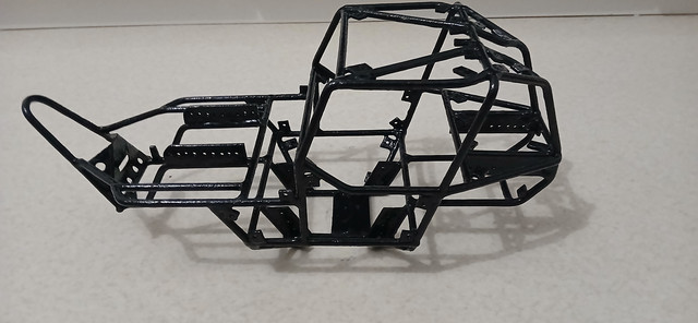

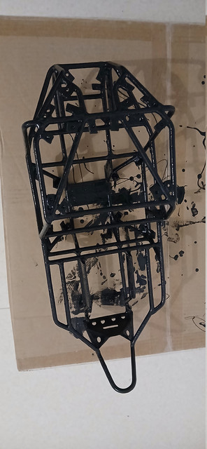

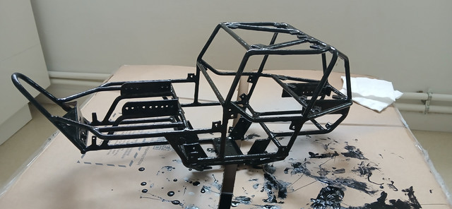

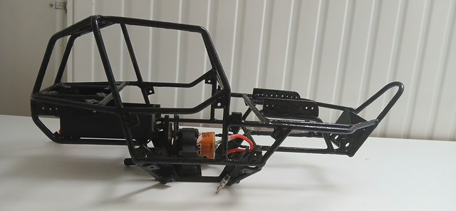

    peinture du châssis première couche de peinture :
    et deuxième couche de peinture :
    vue final du châssis en peinture :

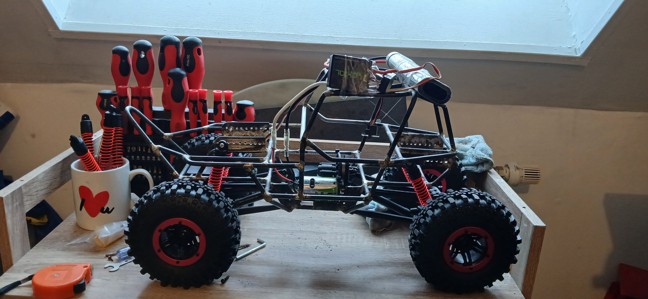

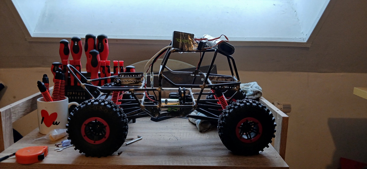

    début du montage de l’ensemble :
    vivement qui roule

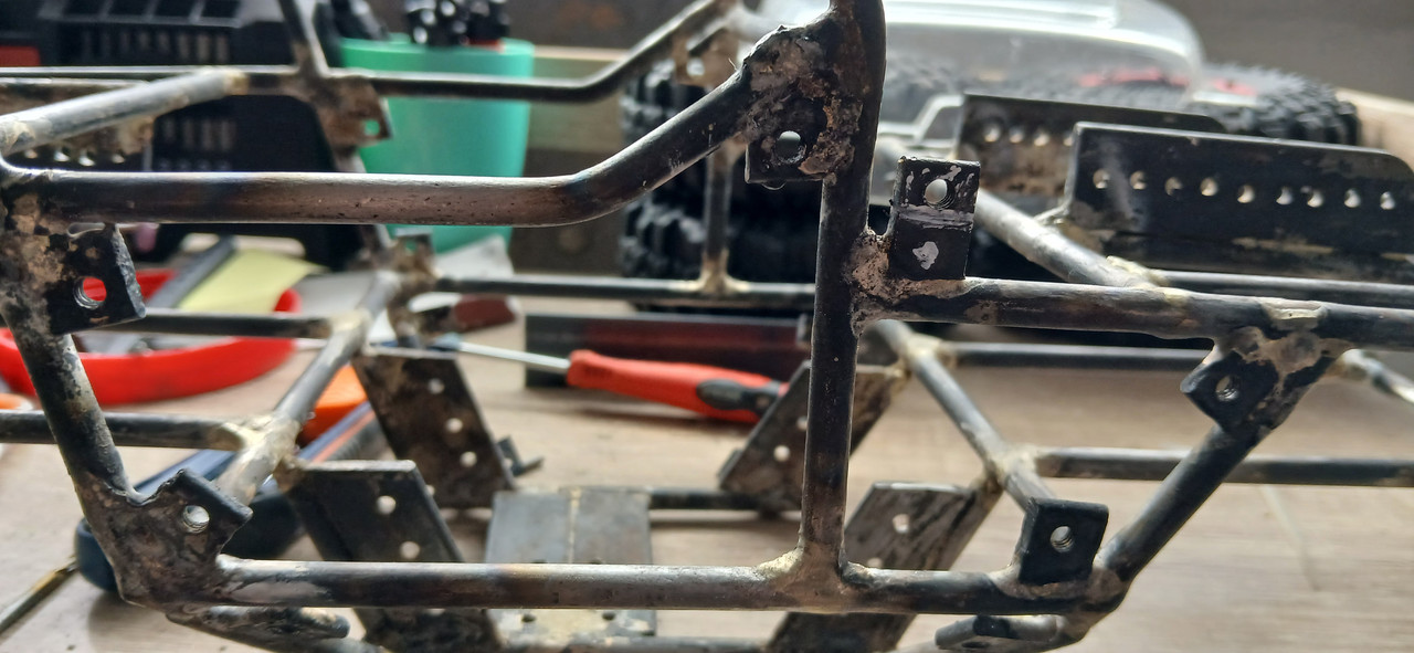

  17. Team-Crawler/Scale
    26 Août 2021
    174
    237

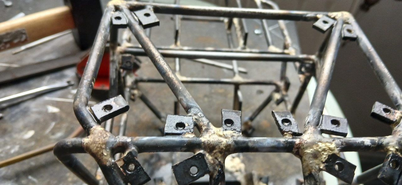

    sur les photos ont vois bien le nettoyage a la Dremel car ont voie bien les trace même mise en peinture
    Mais bon je suis content quand même et j'ai trop hâte qui roule

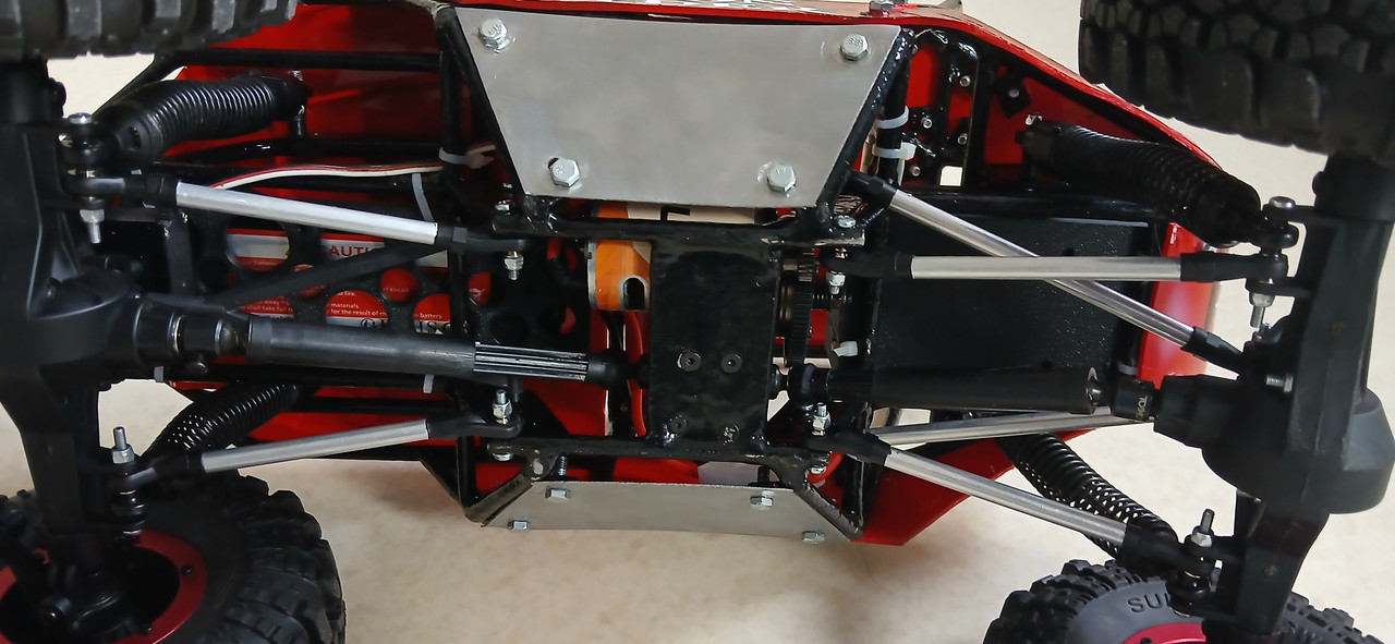

    j'avais déjà présenter dans un message les différents articles que je vais utiliser pour fermer un peu voir le message ci-dessous

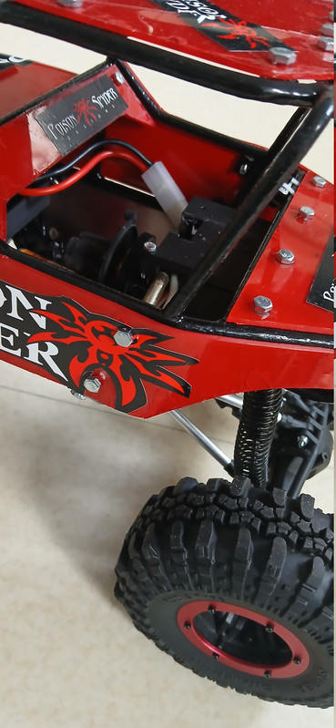

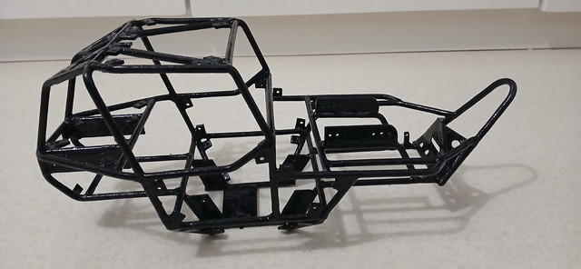

    BONJOUR

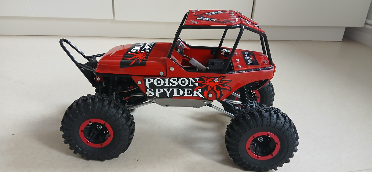

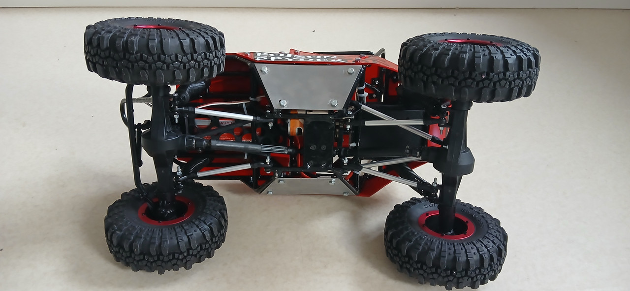

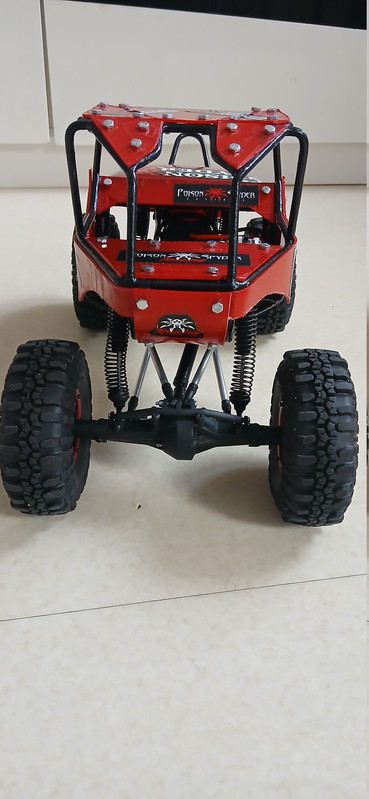

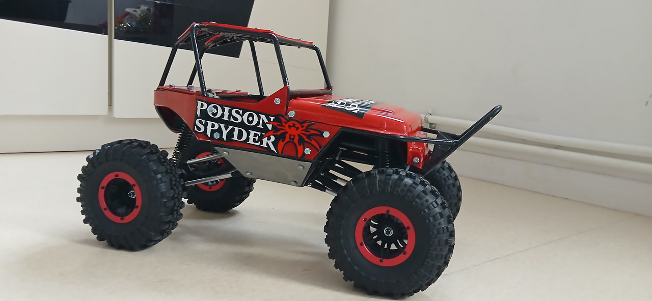

    voici des NEWS et finis de construire le Poison Spyder :
    peinture des différents morceaux de la carrosserie :
    différents vue du Châssis "Poison Spyder Customs" homemade 2.2 :
    une petite vidéos vite fait pas facile de filmer avec la télécommande de la voiture dans une mains et l'autre main avec le téléphone :):hihi:(n):humhum::)
