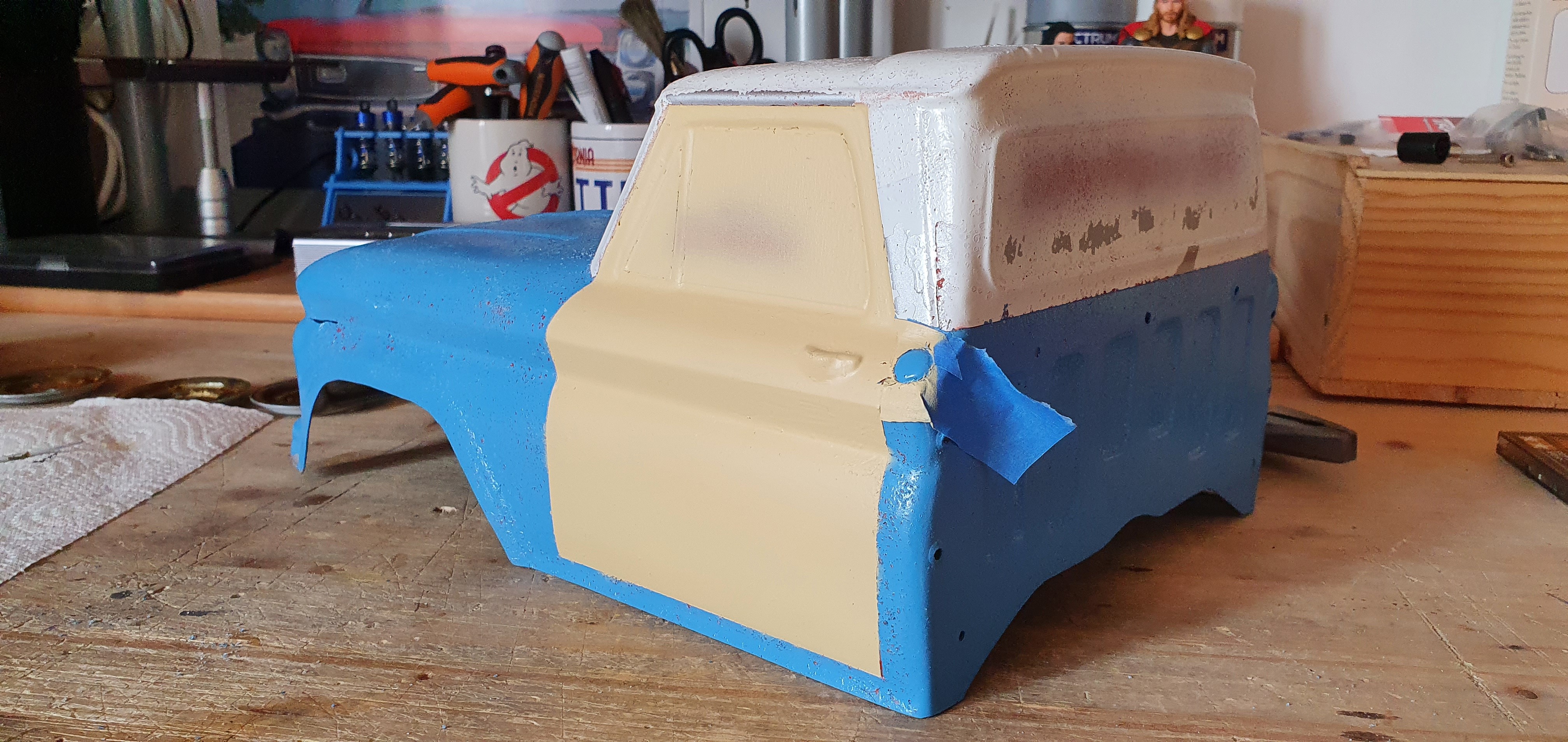

    Après mes essais peinture et ponçage pour voir ce que ça donnait niveau accroche et rendu après ponçage... :
    ... je suis donc parti sur la formule suivante : trois couches de peinture lexan (argent) + deux couches d'apprêt (rouge brique) + deux couches de mes couleurs principales. Et il y aura quelques couches de peinture lexan noir à l'intérieur, à la fin. Bon, si la peinture Motip blanche pour mon toit tient très bien, je me suis complètement foiré pour ma portière et mon aile qui seront dans une couleur différente du reste (genre pièces remplacées). J'ai voulu finir mes bombes lexan en stock (bombe Absima dans ce cas), et lors du démasquage la peinture est partie, embarquant même l'apprêt par endroits ... :confused: pas fait de photos des dégâts, mais la caisse est repassée à la peinture du coup, bien obligé. Donc en fin de matinée ça sera passage chez Brico pour acheter une nouvelle bombe de couleur. La cabine ne sera donc sûrement pas jaune comme prévu à la base :D

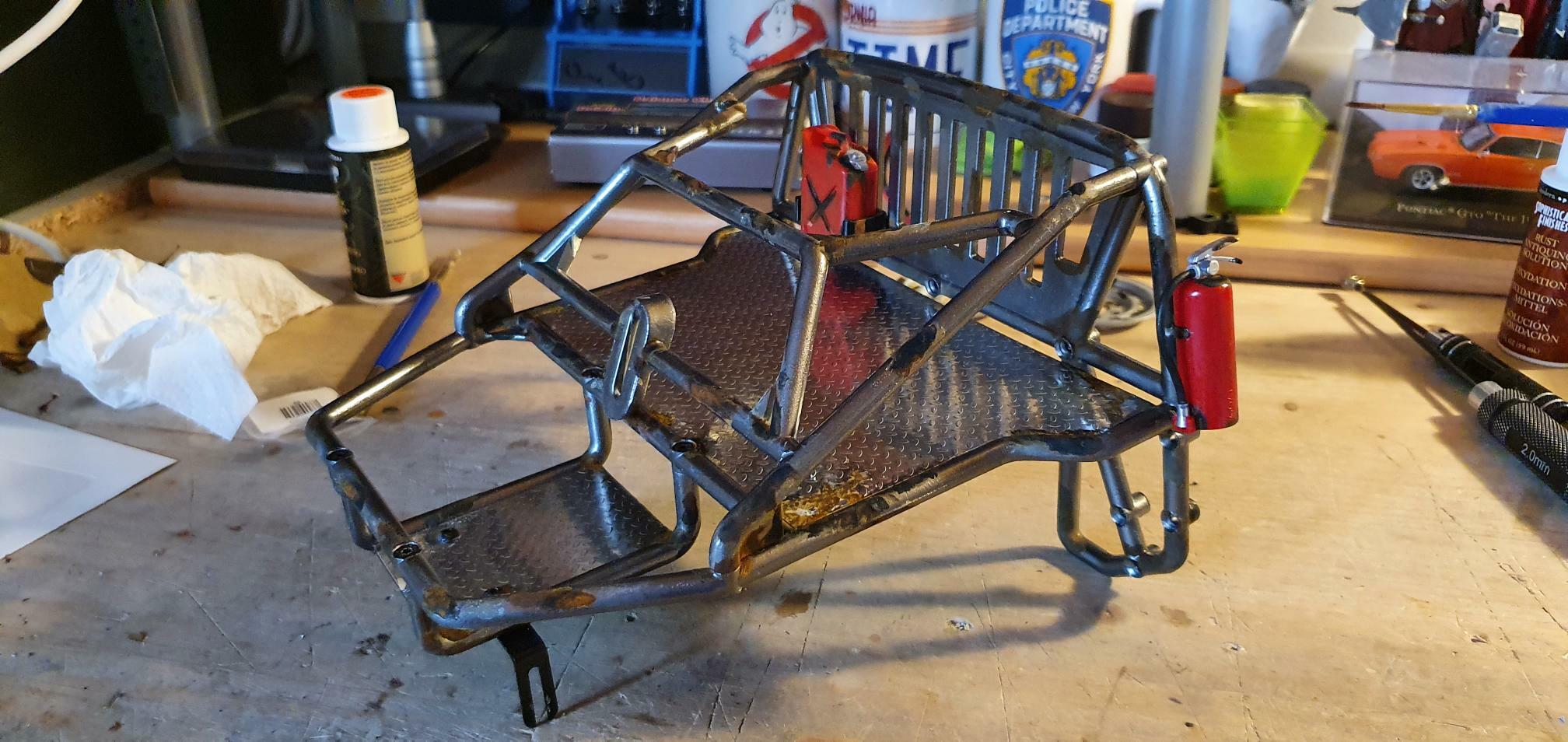

    Alors que la cabine prend du retard, j'ai par contre quasiment fini la cage. Je ne voulais pas la garder en noir, elle a donc été repeinte (après un petit travail de "cabossage" bien sûr). Elle a donc pris un coup d'apprêt, puis du gris anthracite, et enfin du gun metal (deux couches à chaque fois). Ensuite ponçage à l'eau de certains endroits, puis application des produits pour l'effet rouillé. Et voilà un début de résultat :
    Restent quelques trucs à fignoler, l'extincteur a déjà vu sa position changer depuis cette photo (il n'est plus à l'extérieur, après l'avoir posé je me suis dit que c'était complètement c... de l'avoir mis comme ça :hihi:). Je suis assez satisfait du résultat, ça m'a permis de m'exercer un peu pour la rouille aussi. Et aura sans doute encore quelques retouches, et la suite de l'accessorisation se fera quand elle sera vissée à la cabine.
    Quelques accessoires sont aussi en cours de peinture, comme la jante de la roue de secours, ou les rétroviseurs (récupération des tous premiers rétros de mon Bronco, je savais bien qu'ils me resserviraient un jour :)).

    Ta cage donne bien en gun métal, ça fait brut (y)

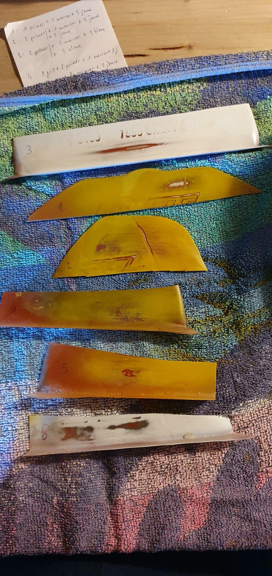

    +1 pour la cage, c'est super réussi, tes essais sur la carro donnent un bon résultat également!
    Comme ça au feeling, je suis partagé entre les n°4 et 6:
    l'effet du n°4 est très bien, le n°6 complétement différent pas mal non plus, mais j'y connais rien en lexan ;)

    Oui la cage me plaît beaucoup comme ça, j'ai eu de la chance de tomber sur ce gris. Pour info c'est de la peinture pour carrosserie de marque Julien. Aucun souci avec le primer Motip.
    Pour les essais peinture, les 3 premiers numéros sont avec le gris lexan par l'intérieur, les 3 suivants avec le gris lexan à l'extérieur, suite à vos conseils. C'est clair que c'est beaucoup mieux comme ça. Je suis parti sur le n°6. Enfin à peu près, car je n'avais pas testé avec le sel. On verra bien le résultat, plus qu'une couche de peinture à passer à l'heure de ces lignes :passur:

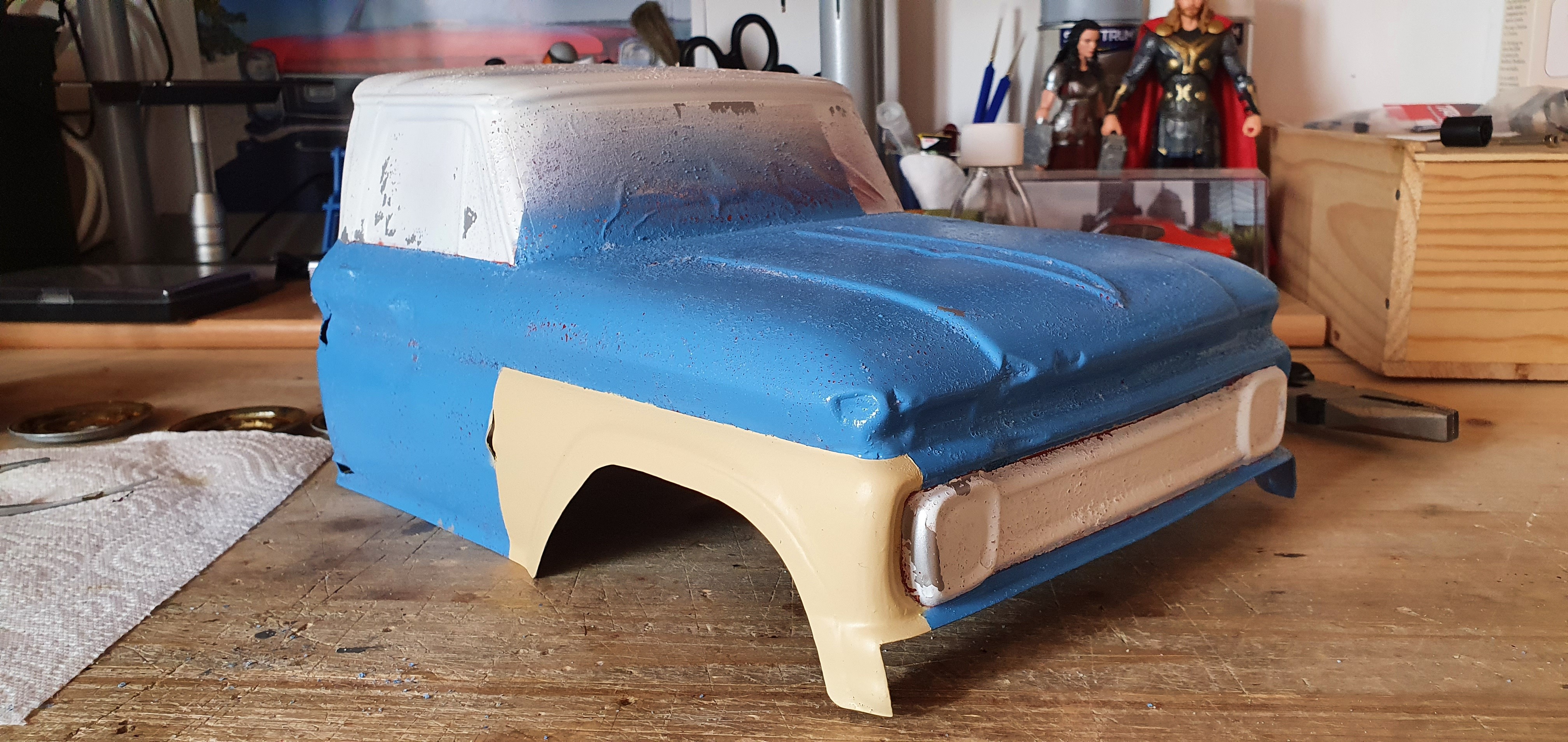

    Démasquage du bestiau avant de repartir au taf, j'avais peur de la peinture qui reste collée au scotch, ça va il y en a pas trop de partie !
    Il y aura quelques retouches à faire au pinceau quand même.
    C'est loin d'être fini, mais ça donne une première impression.

    J'aurais bien aimé un bleu "carolina", si vous voyez ce que c'est, un truc plus clair. J'ai pris le plus clair qu'il y avait, même s'il est brillant, il sera matifié après. C'est vrai qu'en crème ce modèle est chouette aussi ! Je pense que ça sera ma couleur principale sur la carro ABS du Bronco d'ailleurs.
    :hihi: t'inquiète que je l'ai un peu la pression ! L'étape là plus stressante ça va être le ponçage, demain ou après-demain. Là j'ai peur de mal gérer. :confused:

    Surtout ponce a l eau et avec du papier fin.
    Prends ton temps et ça va aller. (y)(y);)
