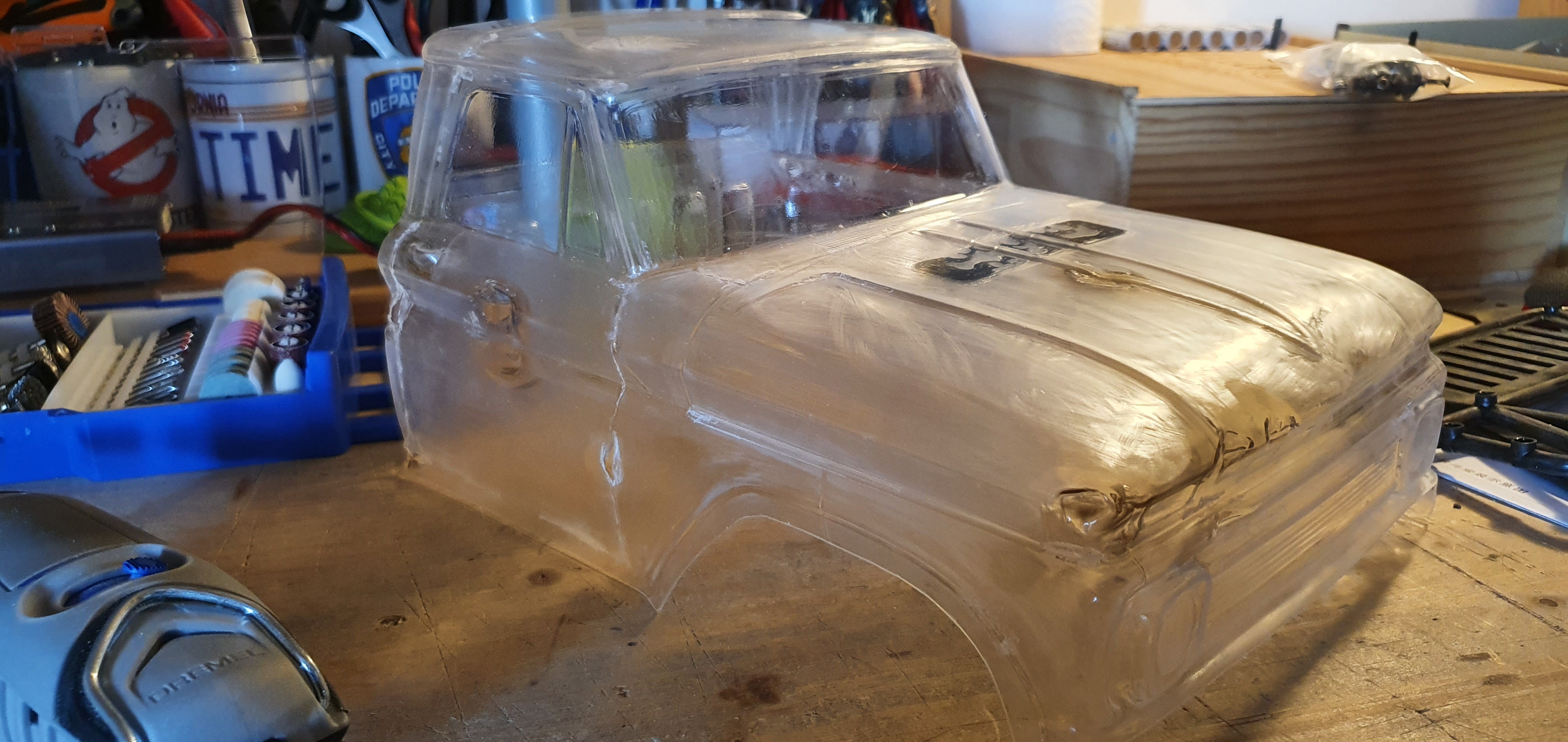

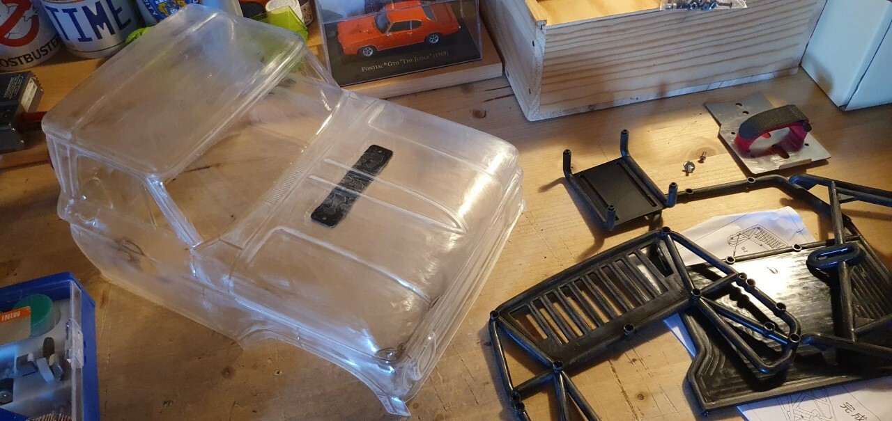

    Pendant que je fais des essais peinture au grenier, j'ai attaqué le ponçage de la cabine et de la cage, c'est pas franchement l'étape la plus intéressante :humhum: J'ai un peu testé l'emboutissage de la carro au briquet, et c'est nettement plus marrant :

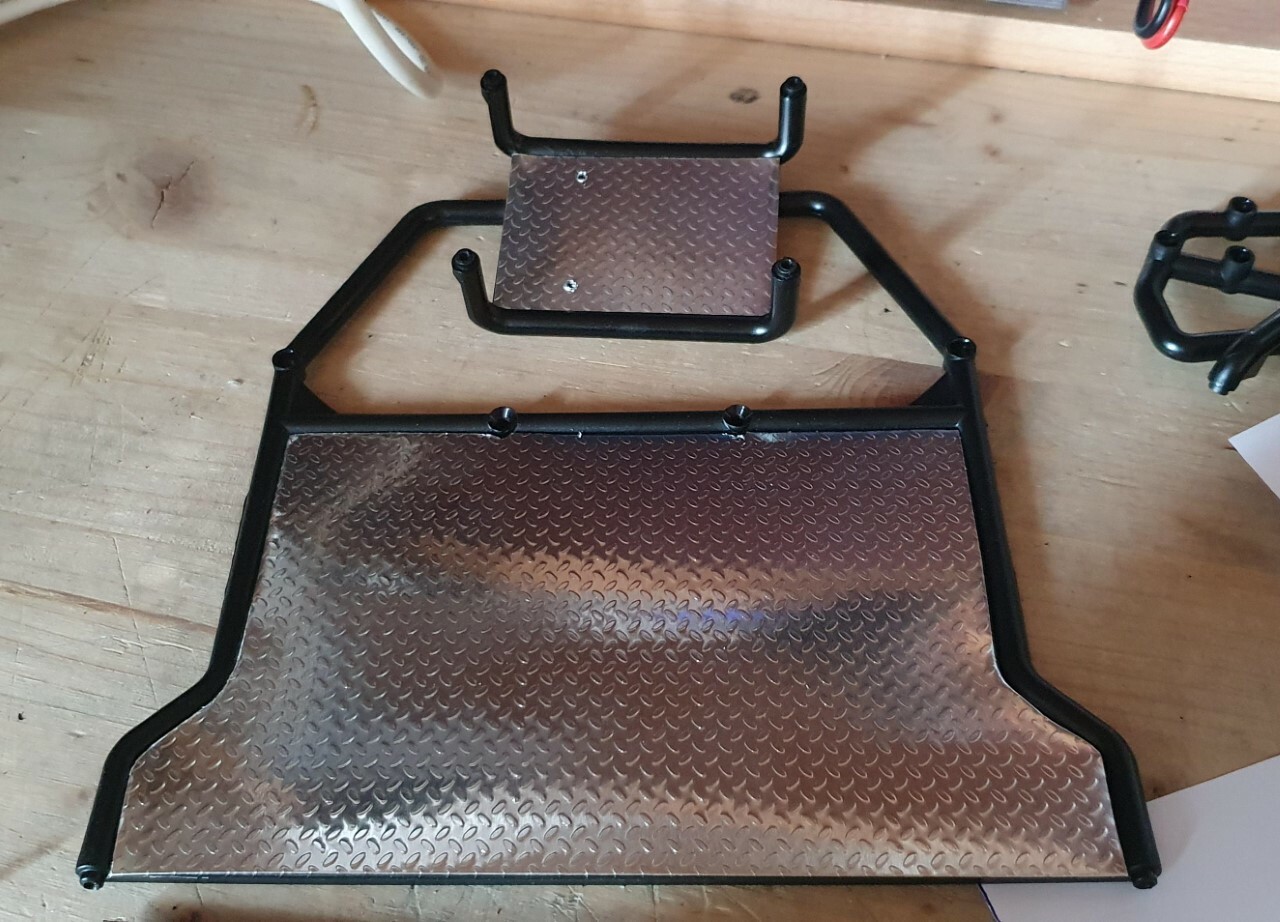

    Et puis j'ai pris un peu d'avance sur la cage, en découpant les deux morceaux de tôle qui iront dessus :

    Et petite question pour la peinture : est-ce que ma couleur principale, qui sera de la peinture lexan, accrochera assez sur la Motip qu'il y aura en dessous ? Je pense notamment au moment ou je poncerai pour faire ressortir les couches inférieures.
    Pour mes essais je teste :
    - sous-couche rouge brique Motip + marron Motip + peinture lexan jaune
    - sous-couche rouge brique Motip + peinture lexan jaune
    - sous-couche rouge brique Motip + marron Motip + blanc Motip
    - sous-couche rouge brique Motip + blanc Motip
    Tout ça en différents nombres de couches à chaque fois, et avec du lexan gris métal qui sera passé par l'intérieur. En espérant trouver le bon rendu :rolleyes:
    dawii, fb11, gicab et 1 autre personne aiment ça.
  8. gicab
    7 449
    15 156
    Alors si j’ai bien compris tu l'as peint par l’extérieur... il faut donc pour une peinture en première couche une peinture lexan... l’apprêté motip ne serre à rien... tu peux directement passer des couche de couleurs différentes....
    la peinture motip et la tamiya fonctionne bien pas de réaction bizarre.... toujours tester les compatibilités entre marque différentes ;)
    dawii, fb11, Daug et 2 autres personnes aiment ça.
  9. Scal68
    16 526
    44 213
    A ta place je testerais sur une chute de Lexan, l'idéal aurait été le contraire; la peinture spéciale Lexan d'abord pour accrocher et ensuite ce que tu veux.
    Je ne sais pas pour l'apprêt Motip sur du Lexan, je n'ai jamais testé et c'est du super apprêt mais par contre de l'apprêt spectrum de chez Action directement sur du Lexan j'ai eu deux types de réactions, une fois tout s'est pelé alors que j'avais dégraissé et poncé la carro à l'eau et sur une autre carro ça tient sans problème avec juste de l'acrylique de bricolage en spray trouvé à la foire fouille..
    Est ce la différence de souplesse de certains Lexan? Les carros Proline sont d'excellente qualité.
    Fais quand même un test avant, surtout avec des peintures de différentes marques.. ;)
    Ton travail sur l'arrière est super (y)
  10. Ju'
    5 571
    18 390
    Yep, je fait des tests sur des chutes de lexan d'abord. OK, j'avais pas vu dans les différents conseils qu'il ne fallait pas mettre l'appret Motip ou Spektrum directement sur le lexan.
    Ce que je pourrais faire du coup, c'est passer mon gris lexan en 1ère couche à l'extérieur, et non pas à l'intérieur comme prévu au départ. Ce qui ferait : peinture lexan gris puis apprêt rouge brique puis éventuellement marron et enfin ma ou mes couleurs principales (la carro devrait être jaune avec calandre et toit blanc, avec une portière et/ou une aile d'une couleur différente, genre pièce changée).
  11. gicab
    7 449
    15 156
    c’est ça (y)
    Par contre le gris tu peux le laisser à l’intérieur... ou mettre du noir... comme ça sur de grosse rayure dans le future :humhum: on verra pas à travers ;)
    dawii, fb11, Scal68 et 2 autres personnes aiment ça.
  12. Ju'
    5 571
    18 390
    OK, gris à l'extérieur donc, ça sera ma première couche d'accrocher car peinture lexan sur carro lexan. S'il m'en reste assez j'en mettrai une couche à l'intérieur aussi, sinon du noir, ça j'ai du stock. Merci les gars !

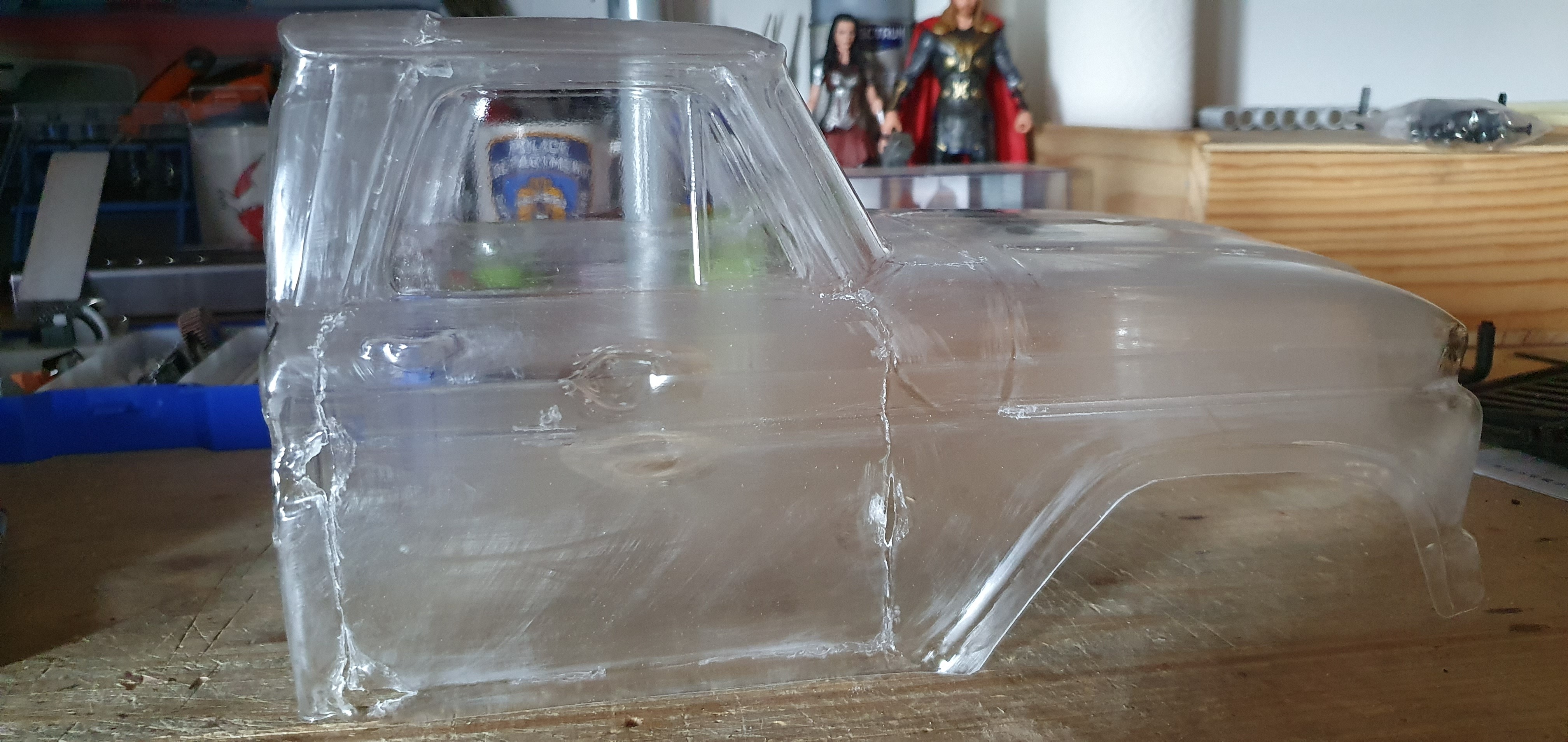

    Les "scratches" sur la cabine sont faits :
    Je vais en faire quelques-uns sur la cage ensuite. Vivement la fin des essais peinture que je m'y mettre vraiment !

    Bien le scratching....t as pas lésiné sur les moyens .....:D
    Si ta carro est bien poncée, la motip tiens dessus....;)
    dawii, fb11 et Ju' aiment ça.

    Ça va être moins marrant de débosseler :confused:
    dawii, fb11, Daug et 1 autre personne aiment ça.

    Tu aurais aussi pu faire un angle de portière déformé....c est sympa aussi.

    Il y en a un, un peu trop déformé d'ailleurs, le plastique a un peu cramé sous l'effet du briquet. L'ouverture est donc plus grande que ce que je voulais, mais bon je peux pas revenir en arrière :humhum:
    Je devrais pouvoir récupérer ça avec l'effet rouille par la suite, enfin j'espère !

    Ça présente bien, j'aime bien les déformations :)

    Le mieux pour déformer c est un petit décapeur thermique...au briquet tu peux rien contrôler......en tt cas se sera une carro bien bien destroy...:D(y)
