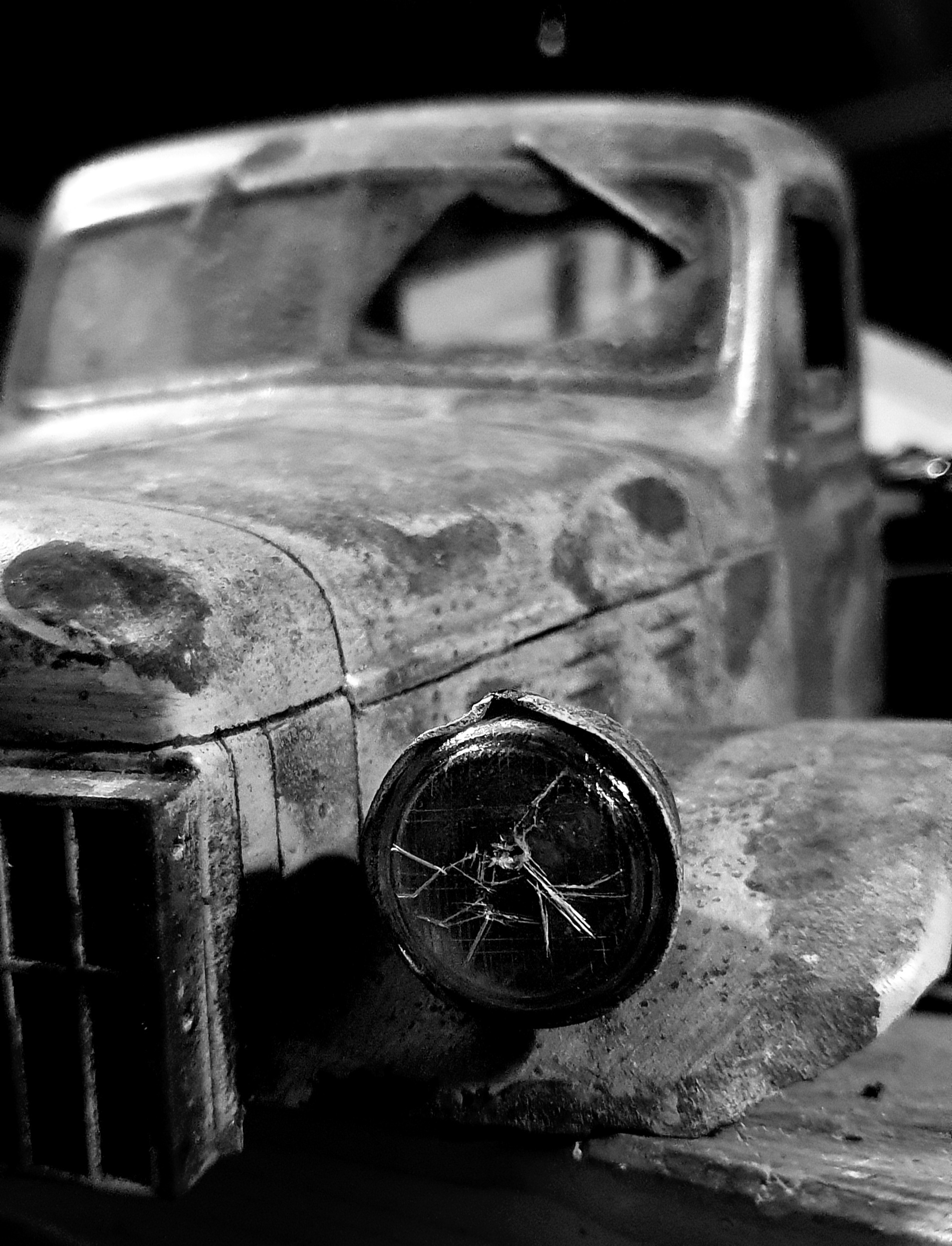

    J'ai un peu bossé dessus cet aprèm, comme d'hab j'ai oublié de prendre des photos, juste une pour le fun, celle que j'ai envoyée à mon pote, en noir et blanc pour qu'il ait un minimum de surprise lors de la livraison ;)

    Oh my God!:love:
    Heureusement qu'on te connais et qu'on connais la carrosserie Lexan, car on jurerai voir un vrai!
    Superbe:)
    Faudrait que tu me files ta "recette" pour les parebrise / fenêtre ou dans le cas ici : phare cassé:surprised:

    Pour le pare-brise, laque de mémé + poussière de l'atelier. Pour le phare c'est juste fait au cutter/scalpel.

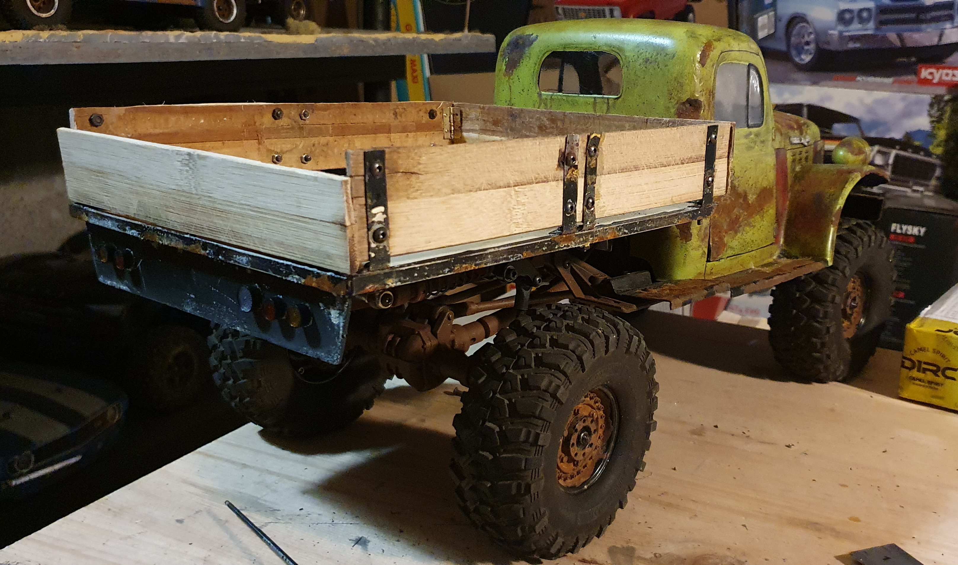

    Ce PW aura son flat-bed un peu haut par rapport à la cabine à mon goût, vous verrez, mais je peux pas faire autrement, la faute aux portiques et à la taille des pneus. Mais je me conforme aux demandes du "client" :D

    Très beau boulot effectivement ... La photo rend vraiment bien en n/b :bravo:
    16 199
    36 426
    C'est le problème des châssis trop cintrés, je n'ai pas eu ce souci avec le Bootlegger ni avec le M37 mais je vais rencontrer le même problème avec le barn find long bed, qui a un châssis du commerce.....(n)

    Waouw :) ça donne déjà super en noir et blanc, vivement en couleur. Il va dépoter ce Dodge (y)
    +1 avec les courbes c'est jamais évident pour l'arrière et encore moins pour une benne. À chaque fois que je regarde des photos pour l'aménagement de l'arrière ne fut-ce que pour une traverse il faut tricher.

    Quelle est l'épaisseur du bois du plateau ? Il y a peut-être moyen de fraiser un espace pour y loger le châssis, ce qui permettrait de gagner un poil en hauteur..
    Ju', Scal68 et fb11 aiment ça.
  13. Ju'
    5 576
    18 371
    4 mm environ pour l'épaisseur. Je pourrais baisser la hauteur en mettant un profilé moins gros que celui qui est entre le longeron du châssis et le plateau, mais les roues frotteraint trop vite le dessous.
    Pour l'instant ça fait haut car l'espace sous le plateau, à l'arrière de la cabine, n'est pas comblé, ça sera mieux quand il y aura un caisson d'un côté et le réservoir de l'autre pour habiller tout ça.
    Ça aurait été pour moi, ce TRX n'aurait plus de portiques et les roues auraient été bien moins grosses, ça joue aussi sur ce que j'en pense visuellement ;)
    Je vous laisse juges, mais il va rester à cette hauteur :humhum:
    Les logos Dodge et power wagon sont pas top, ce sont les stickers collés sur de la planchette pour leur donnr du relief, mais j'en suis pas du tout satisfait, faut que je revois ça.

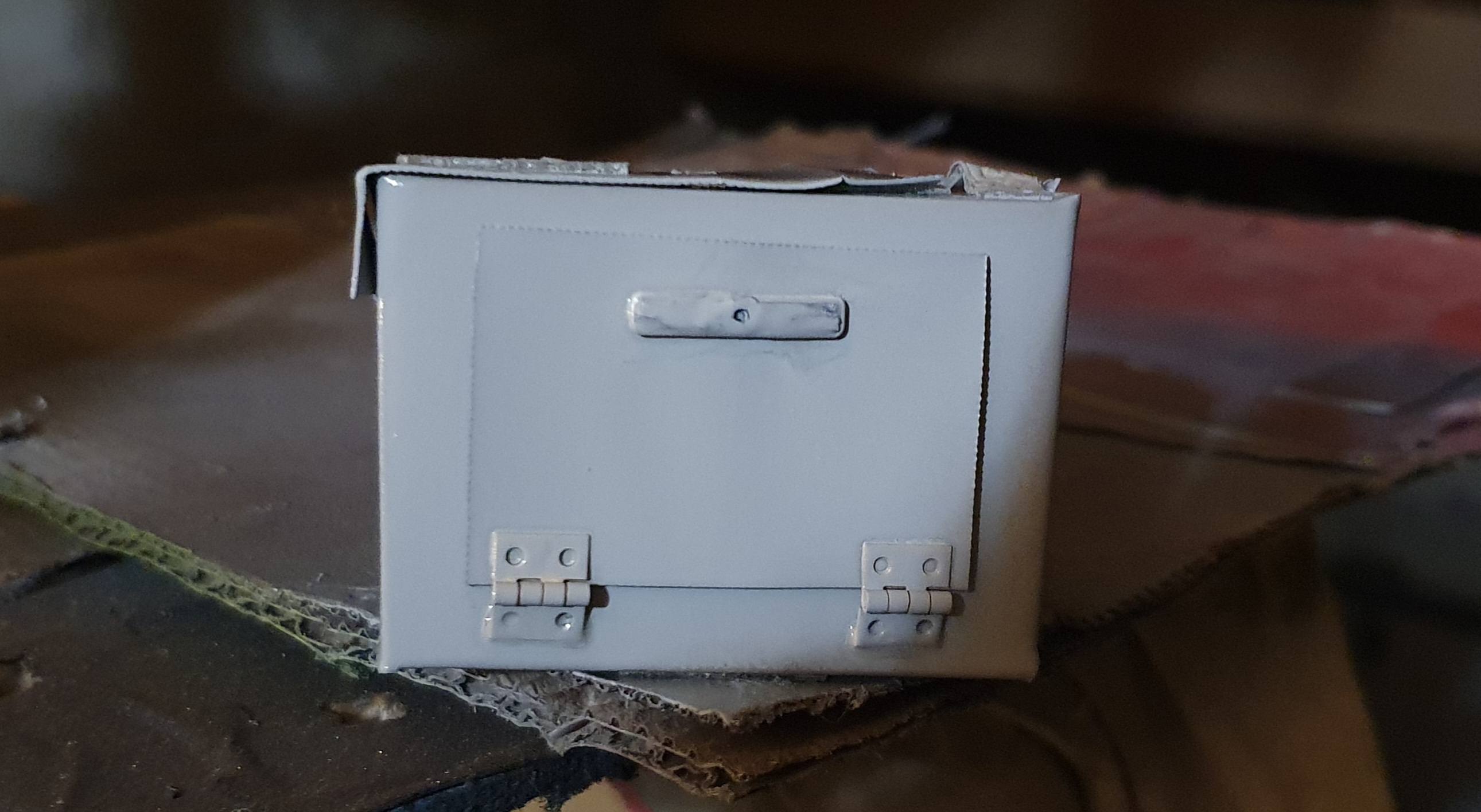

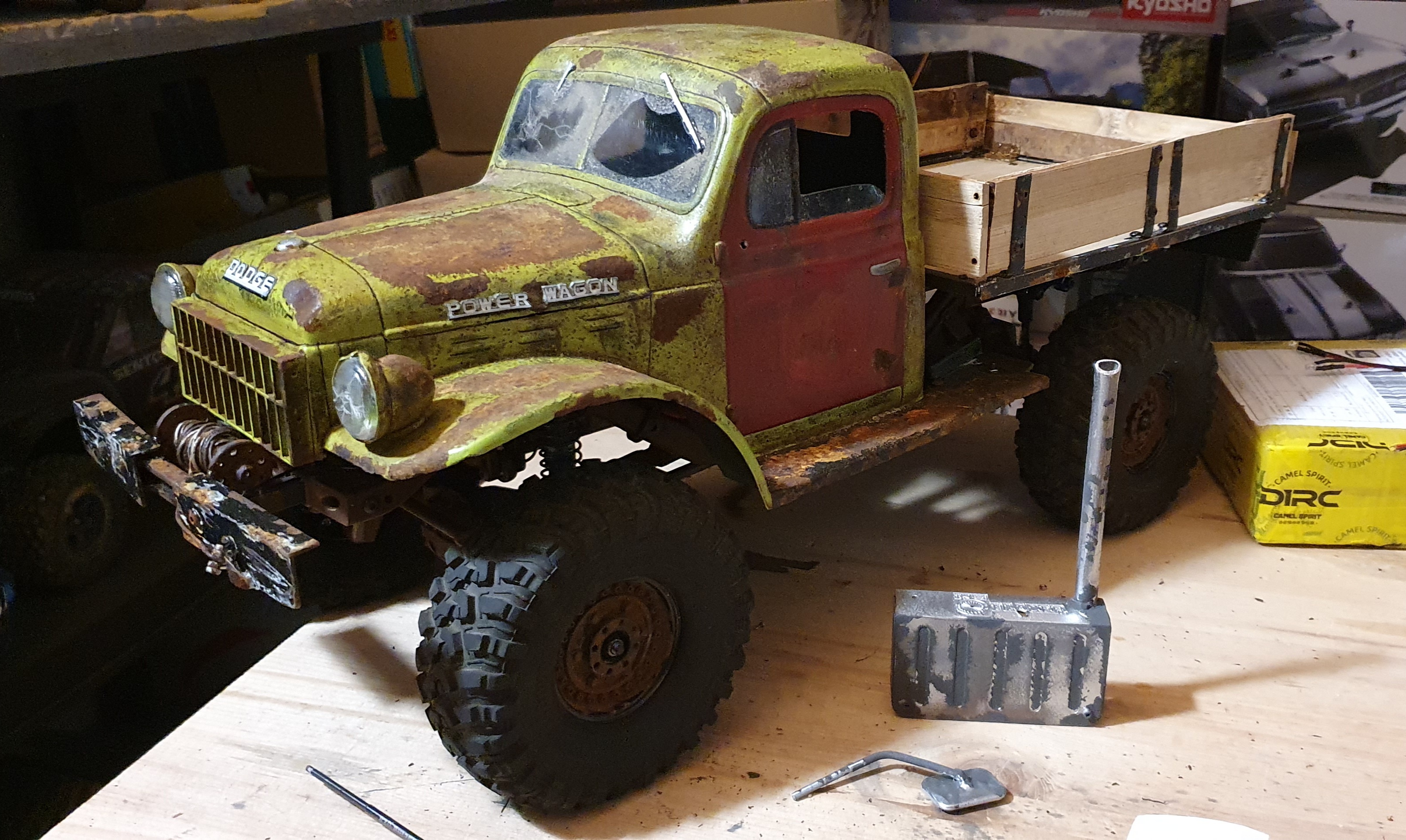

    Et le caisson en cours de peinture :

    Très bien comme ça hauteur de caisse, portiques / roues(y) Tu t'es très bien adapté au cahier des charges!

    Excellent :bravo: ! La peinture est terrible :love:, la hauteur finalement ça le fait, quelques millimètres plus bas aurait été mieux mais on fait au mieux et comme on peut avec ces châssis. Ton ami va adorer (y).

    Ce châssis a pas mal de défaut, plus ça va plus j'ai envie de découper 2 longerons pour remonter la boîte et abaisser cette partie arrière

    Comme dit Franck on fait ce qu'on peut avec ces châssis, ça fait plus de trois ans que j'avais modifié le Sawback pour faire le C-10 qui au départ devait être un PW mais bien trop haut sur l'arrière. Au départ c'est conçu pour franchir et avoir un max de garde au sol et dès qu'on pense scale, intérieur et arrière plat ou benne Creuse ça ne va plus :confused:
    Alors oui ptet qu'il serait plus conventionnel avec des ponts droits et des roues plus stock mais il est comme il est. Perso ça me fait direct penser à ces adaptations que les américains ont l'art de faire entre des vieilles carros et des châssis performants.
    C'est ça ou tu le conçois de A à Z comme le M37 de Franck mais ton pote va péter un câble à force de patienter :hihi:

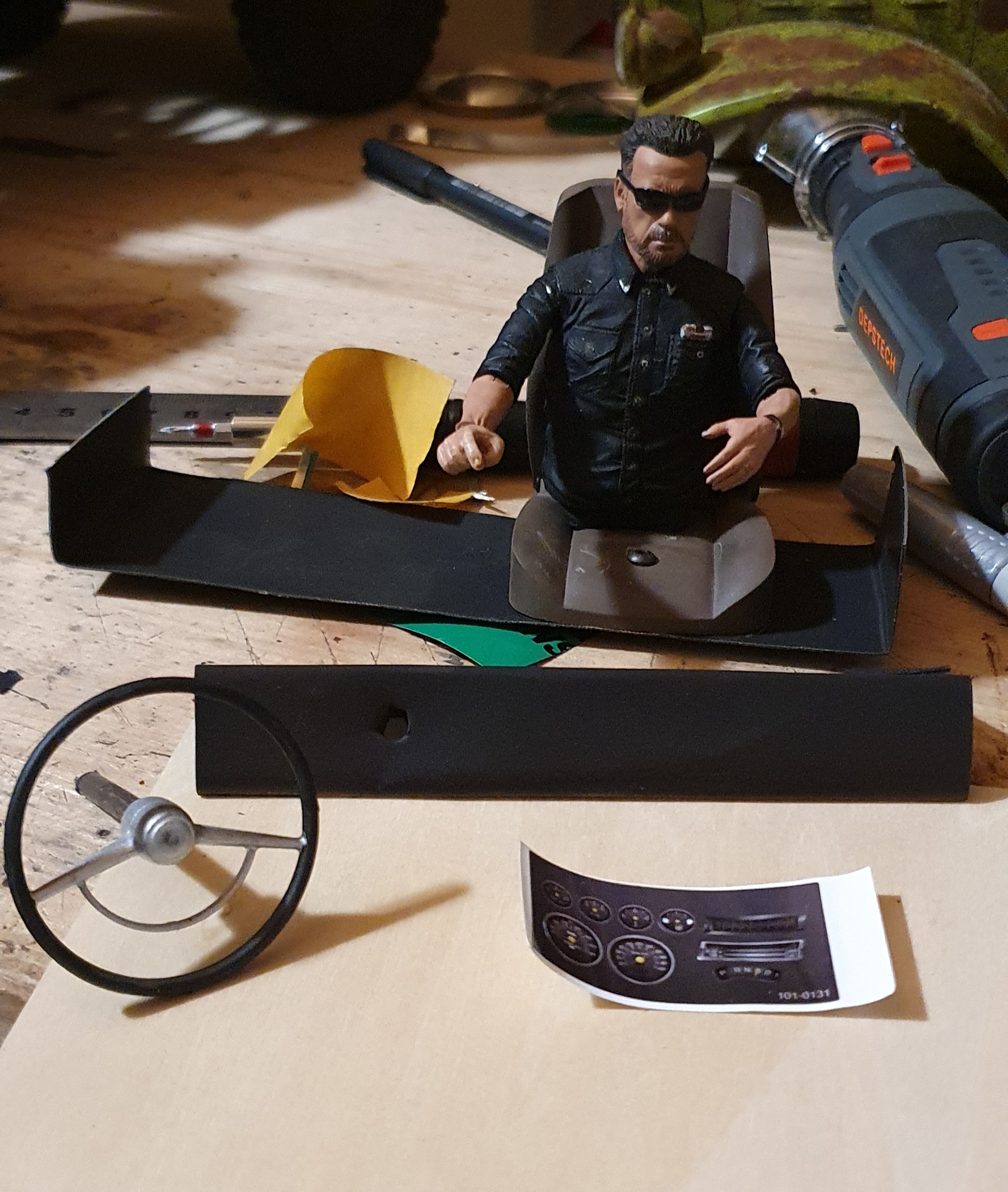

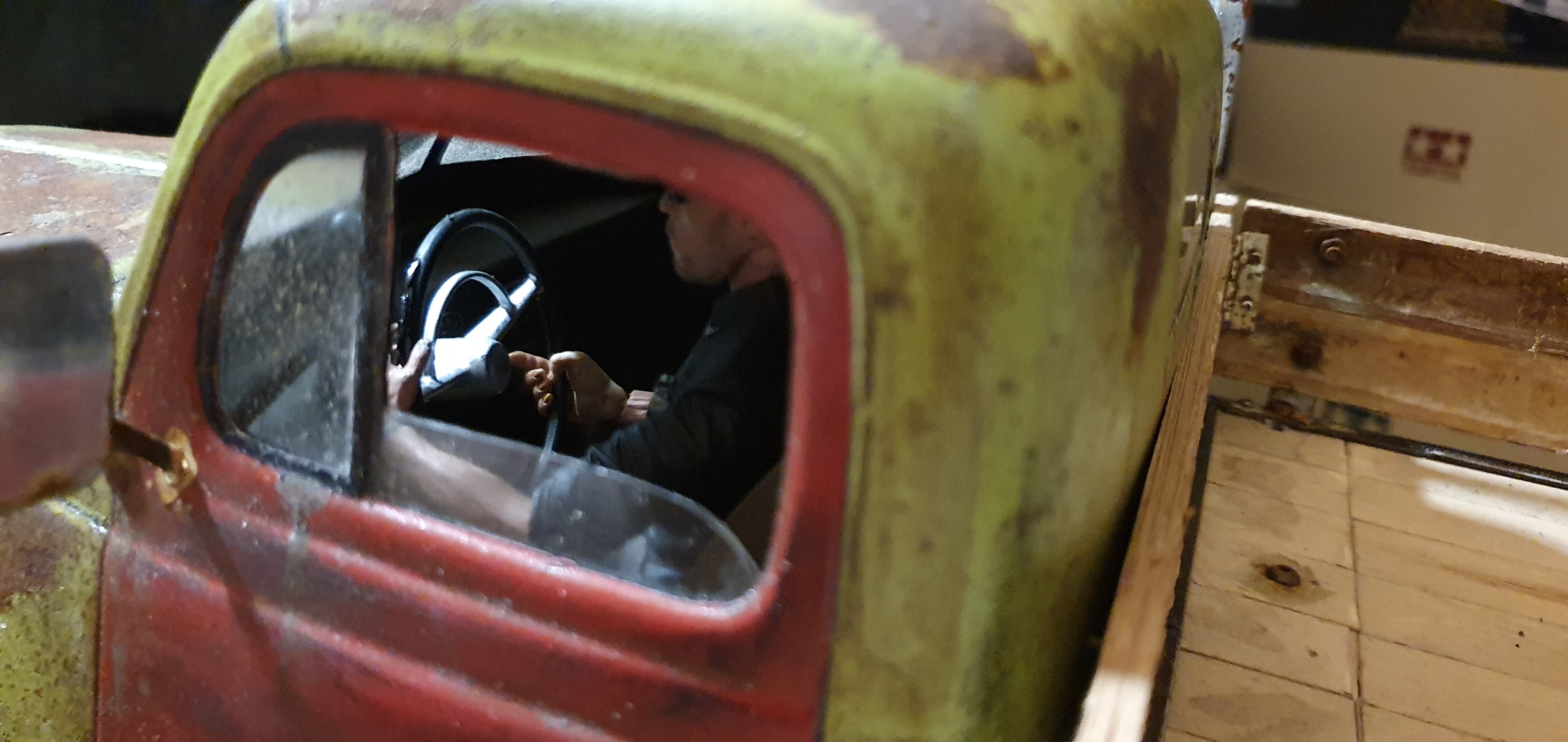

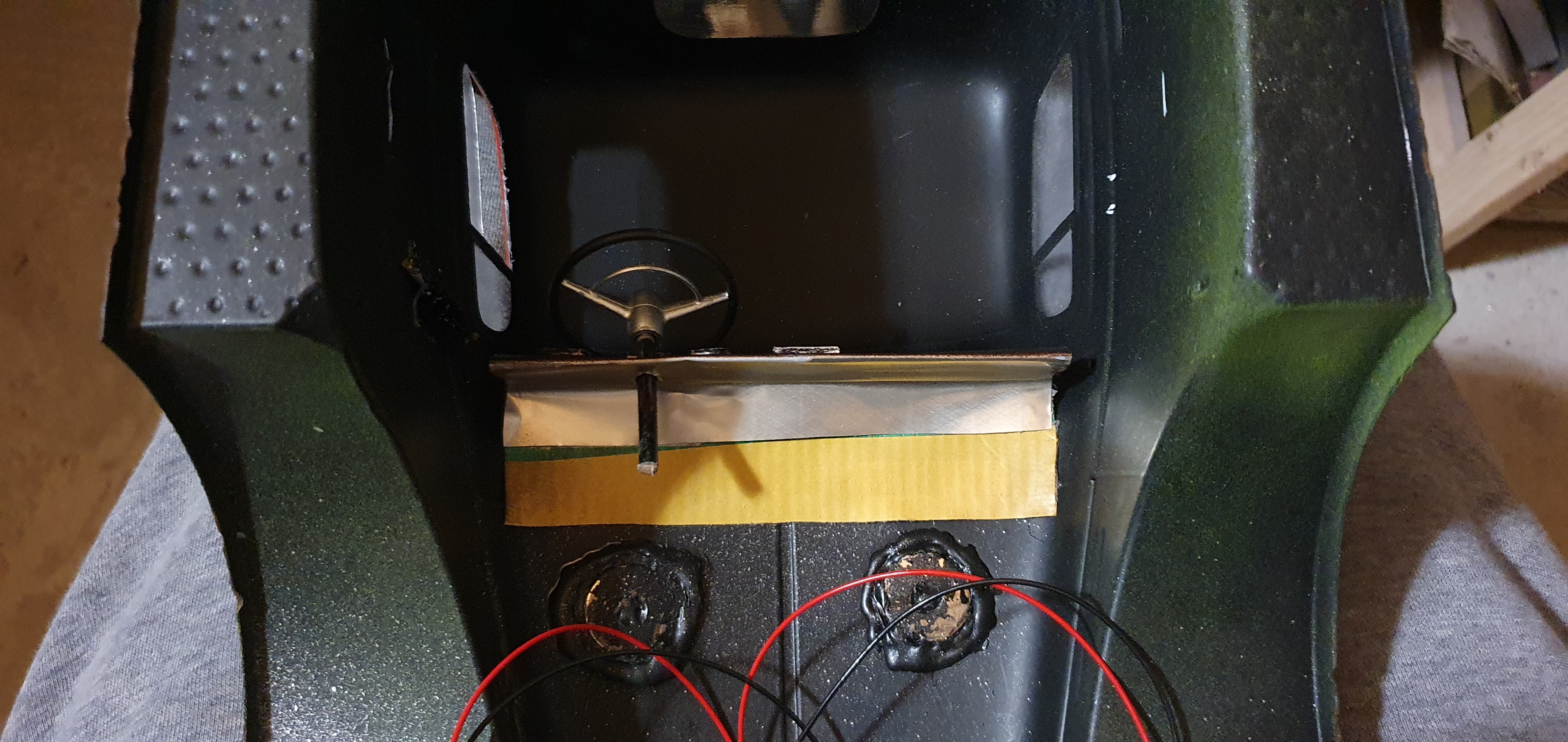

    Bon je me suis occupé de l'intérieur, j'avais un peu peur de galérer en le créant, mais ça c'est pas trop mal passé. Merci au passage à @dawii pour le tuto sur celui de son Bronco.

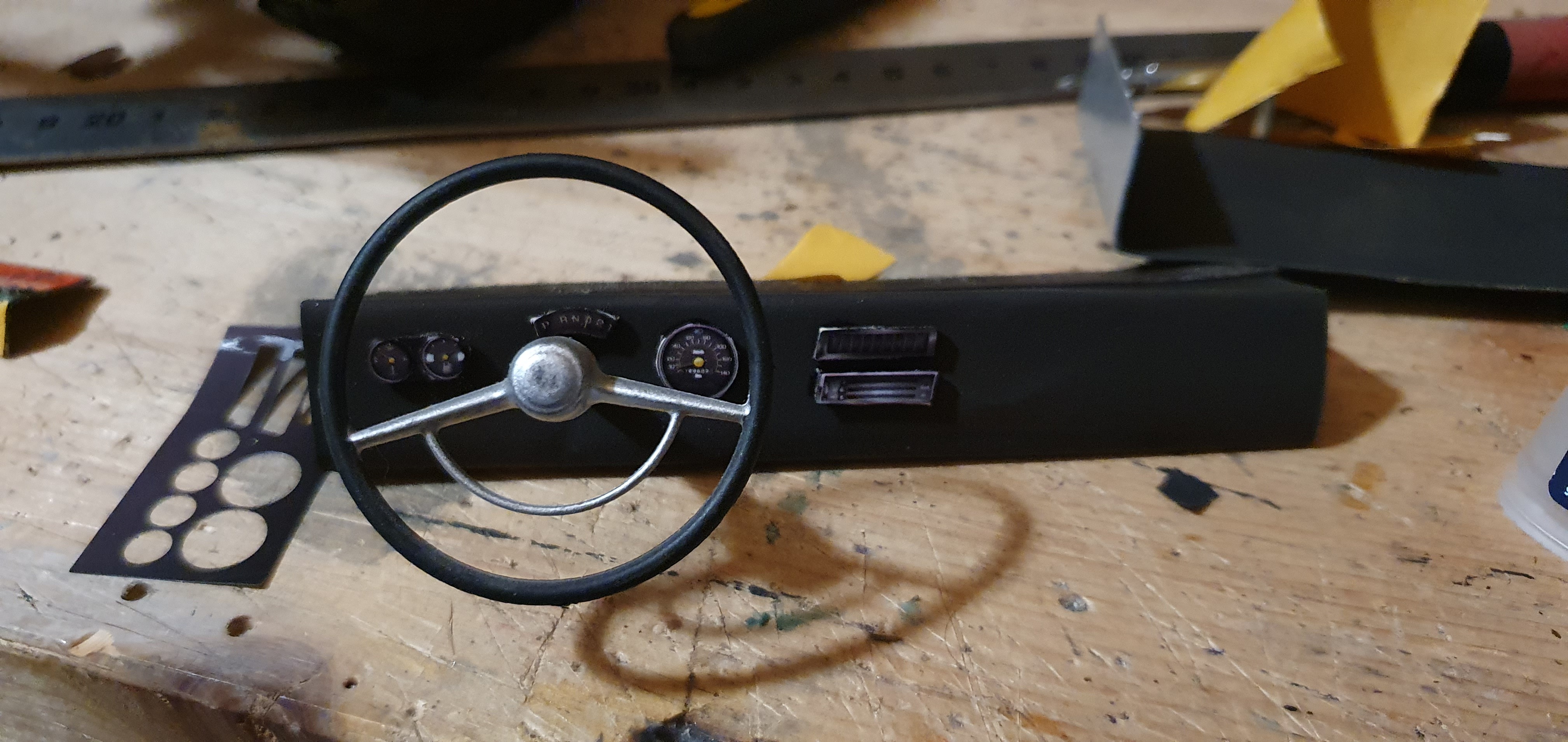

    La contrainte que je me suis imposée, c'est qui soit fixé à la cabine, histoire de pas se prendre la tête quand on la retire pour accéder à la batterie. Donc le matos pour commencer, de l'alu de canette, un volant, une planche de stickers que j'avais en rab' pour le tableau de bord, de la planchette pour les coller dessus et donner un peu de volume, de la plaque métallique pour le support du siège (récupéré dans le garage, je n'en ai qu'un de dispo, tant pis), et une demie figurine faite de différents morceaux :

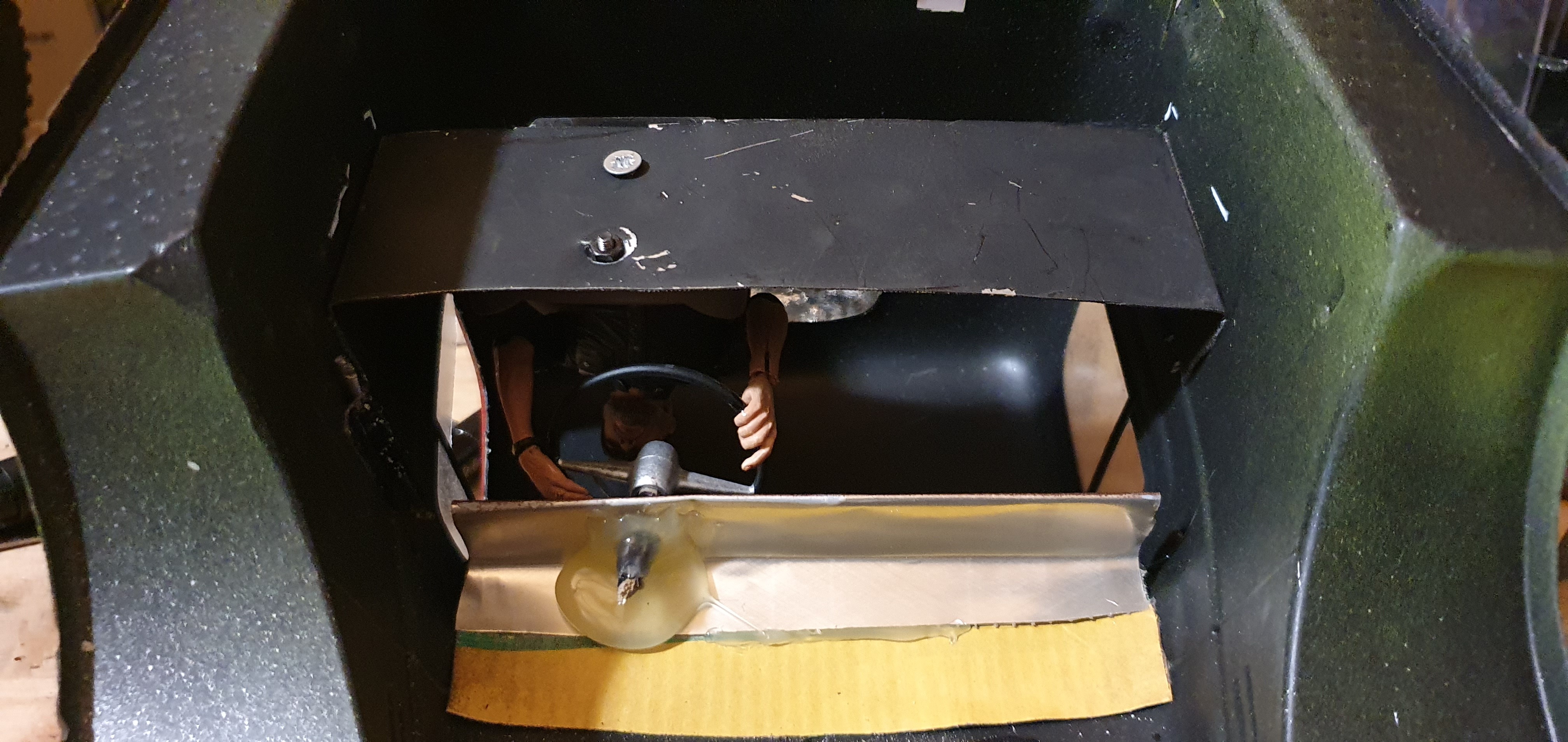

    On colle ça au double face sous le pare-brise, première partie terminée :

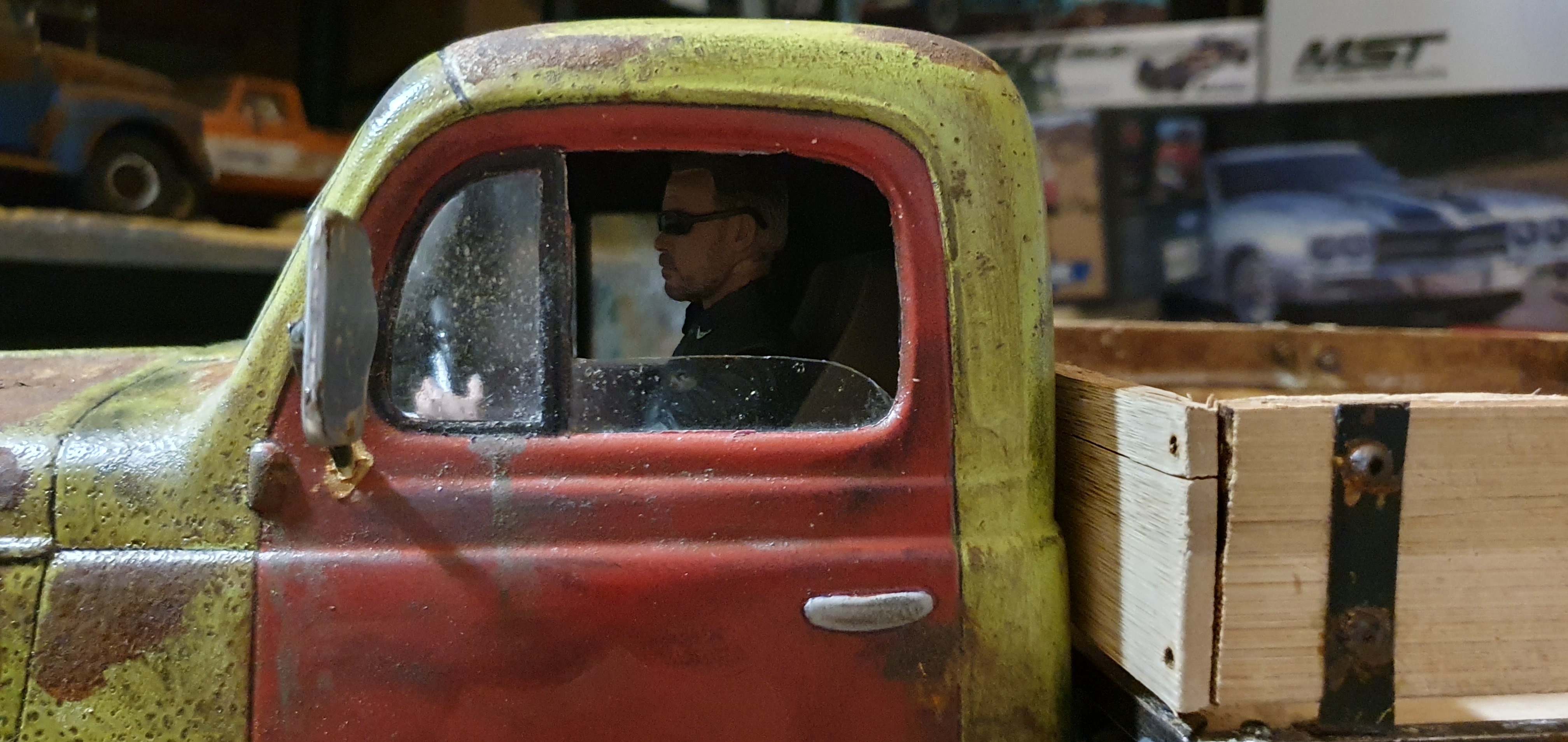

    Bon le souci c'est qu'on ne voit pas les instruments de bord une fois dedans, l'habitacle est trop sombre (je devais le faire couleur carrosserie mais j'ai oublié entre temps), tant pis. On passe au conducteur, avec la plaque métallique sur laquelle le siège est fixé qui est collée au double-face sur l'intérieur des portières :
    Voilà, c'est pas tout à fait droit, mais ça tient et ça fait illusion, c'est tout ce que je demandais :passur:

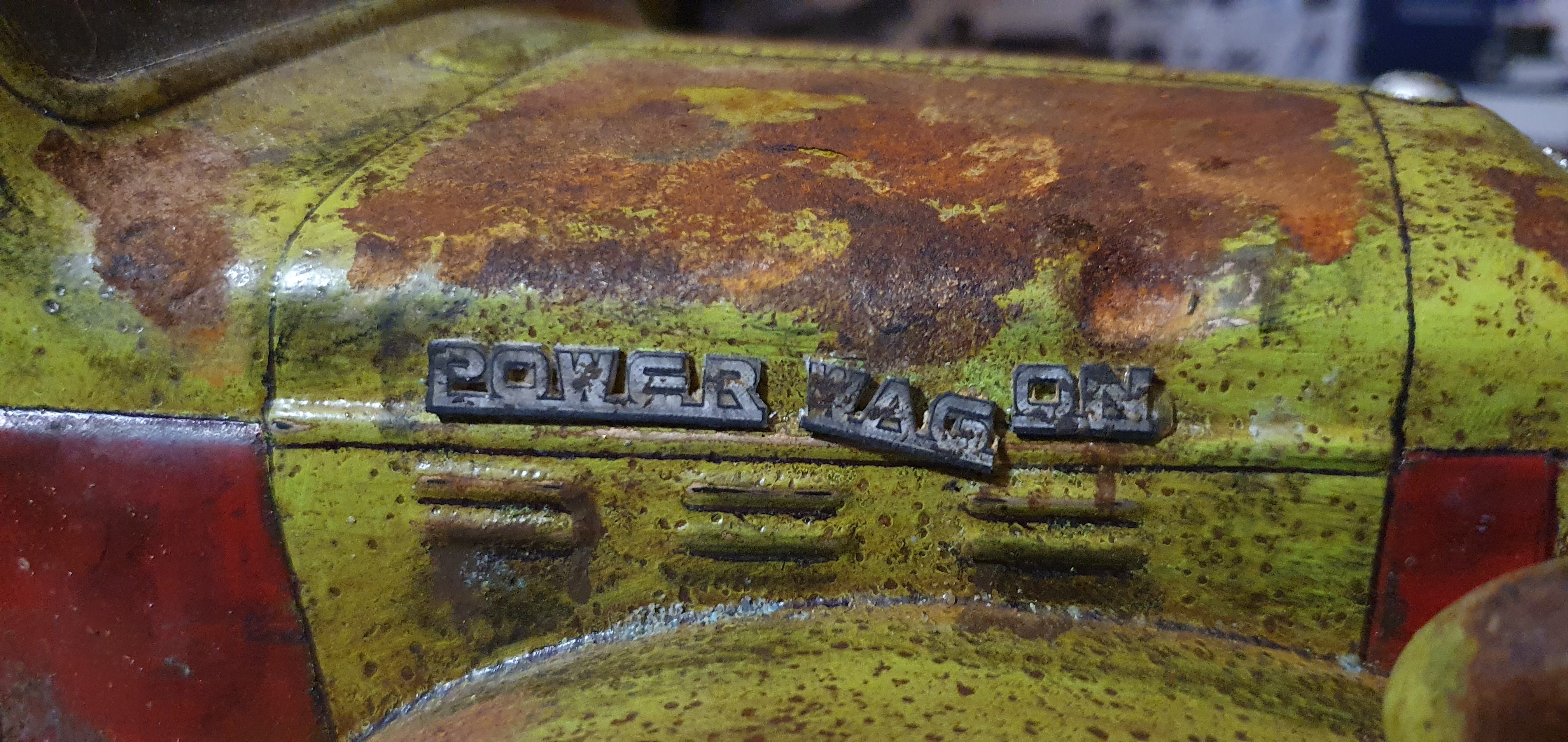

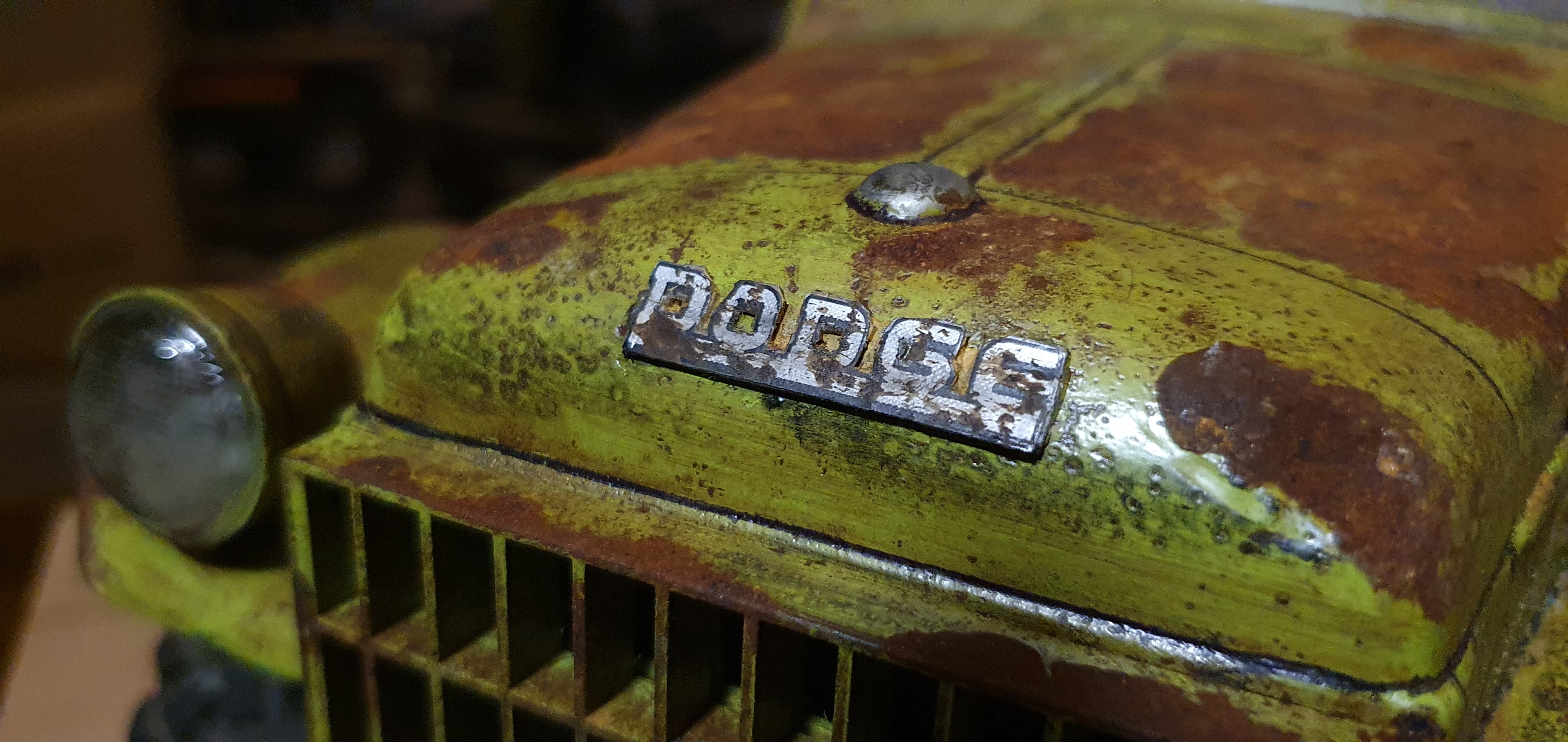

    Sinon j'ai rattrapé un peu les logos, en cassant leur côté brillant et en ajoutant quelques traces de rouille :

    Tu as bien fait de fixer le tout à la cabine, sur le gris j'ai fait pareil et c'est plus facile pour les manip. Sauf la banquette que j'ai fixée avec un scratch pour pouvoir l'enlever.. Ton pilote est parfaitement placé.
