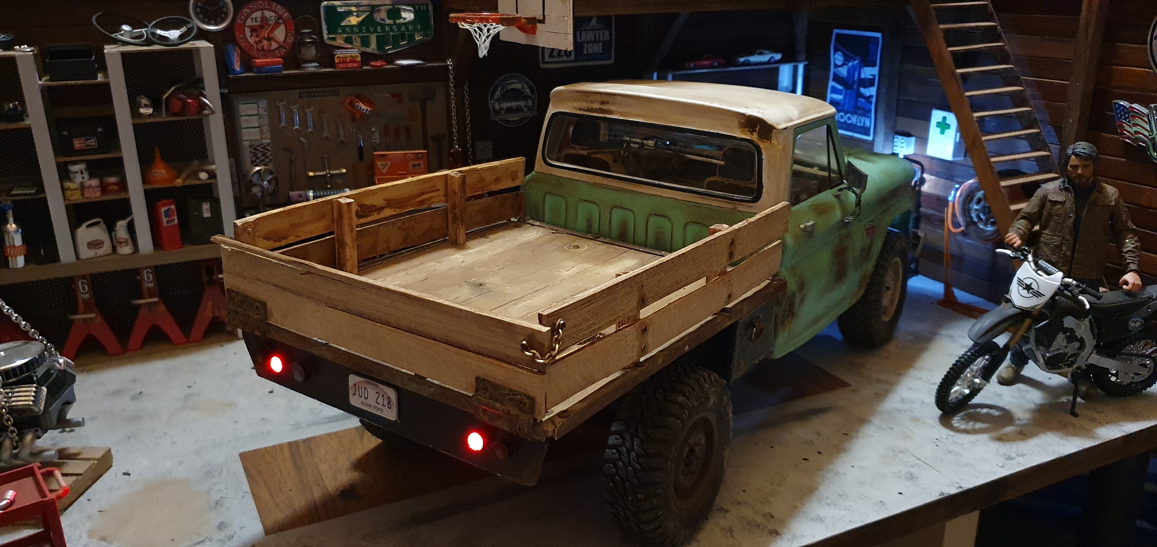

    Ces panneaux de bois, c'est exactement ce qui lui manquait(y)
    Les charnières, les petites chaines pour venir verrouiller derrière c'est vraiment super!
    Il a vraiment du caractère ce Chevrolet:love: Beau travail Ju':bravo:

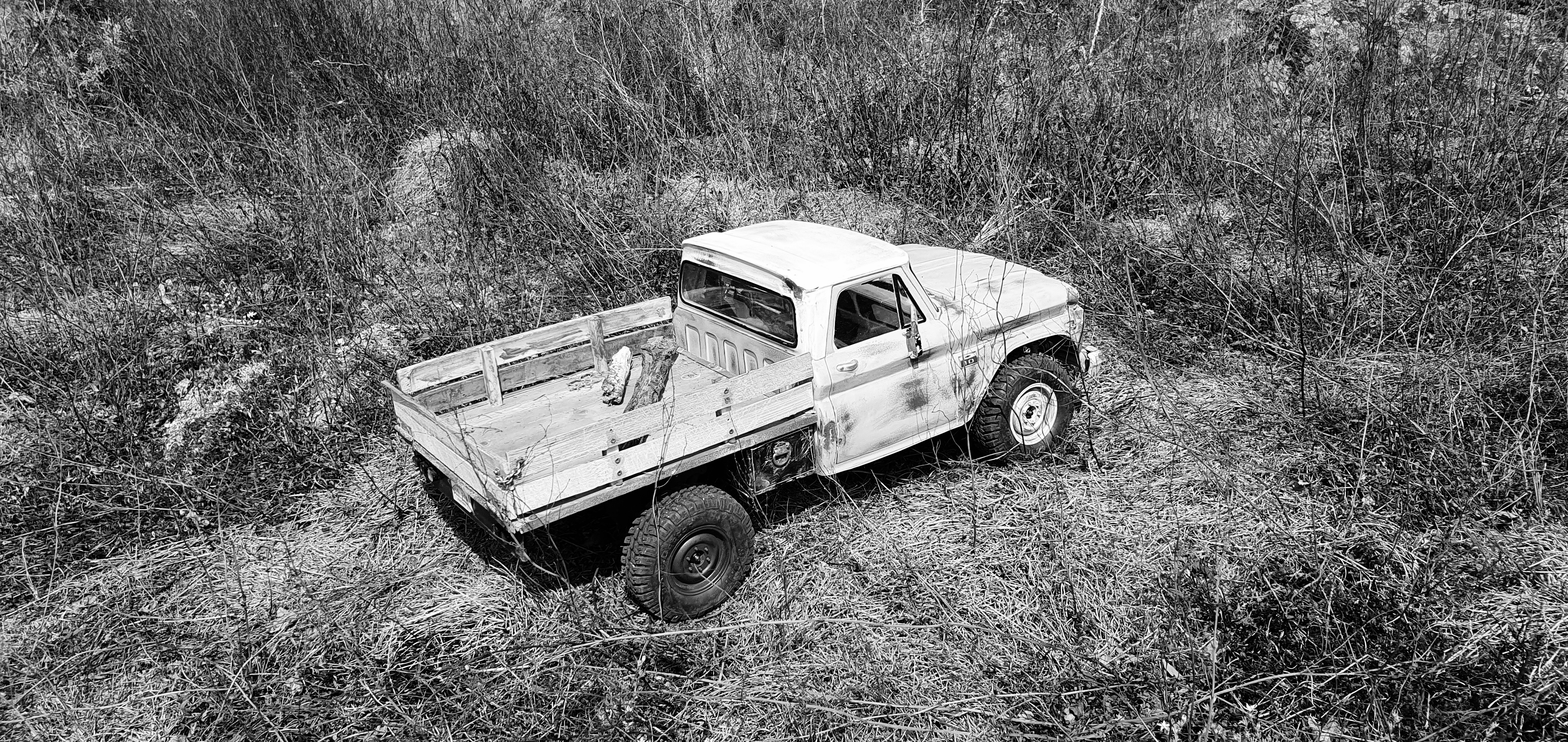

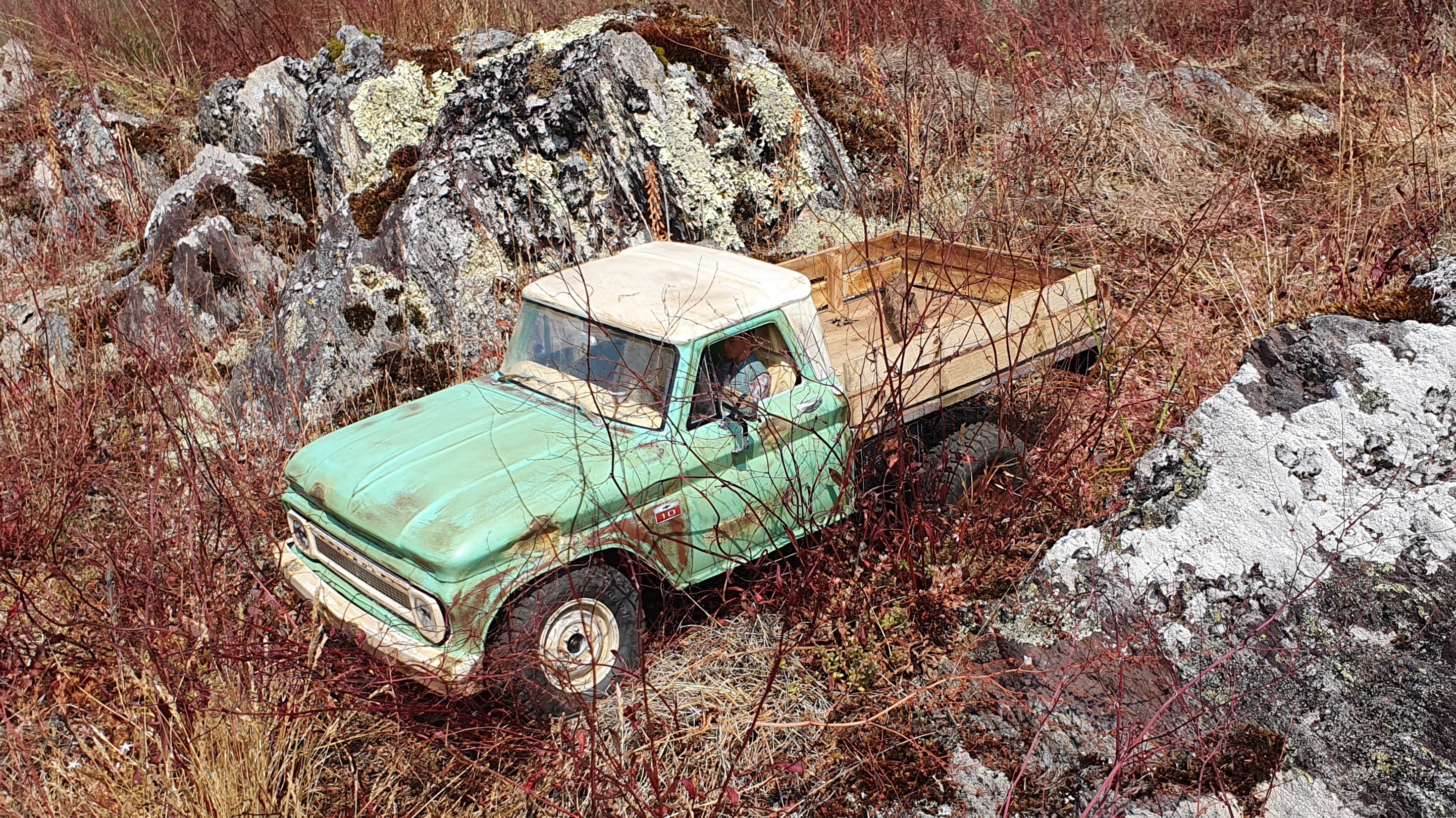

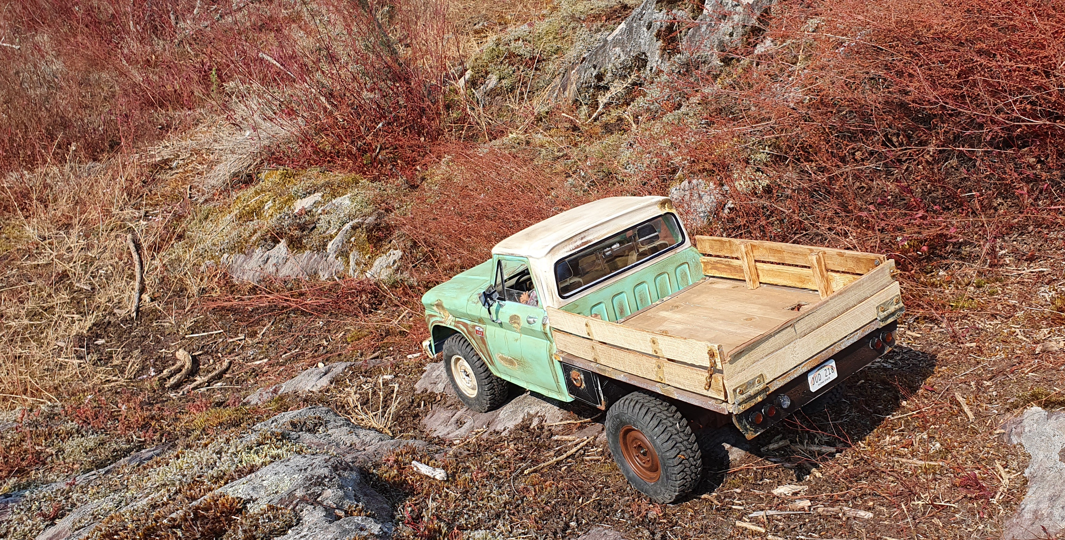

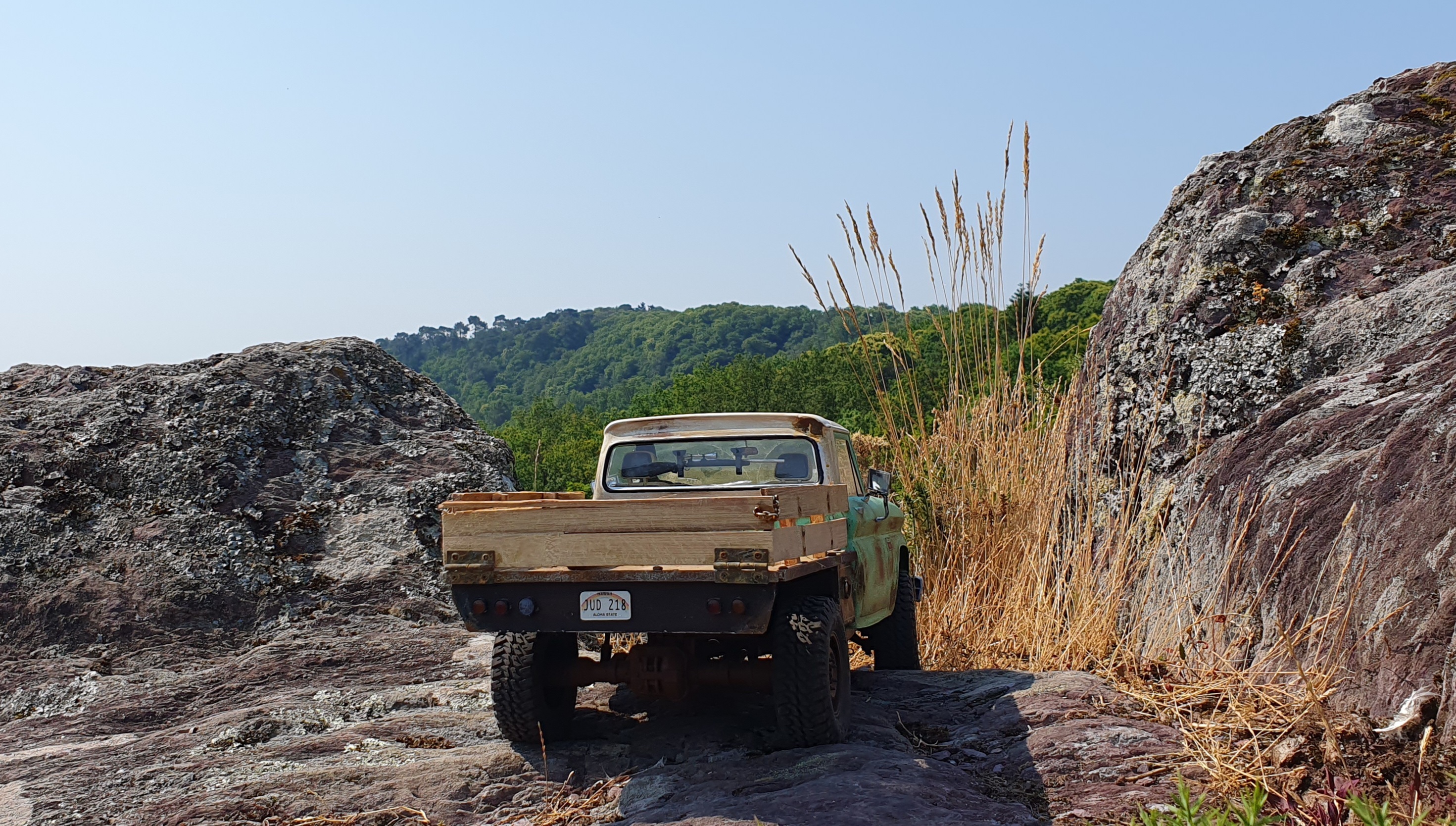

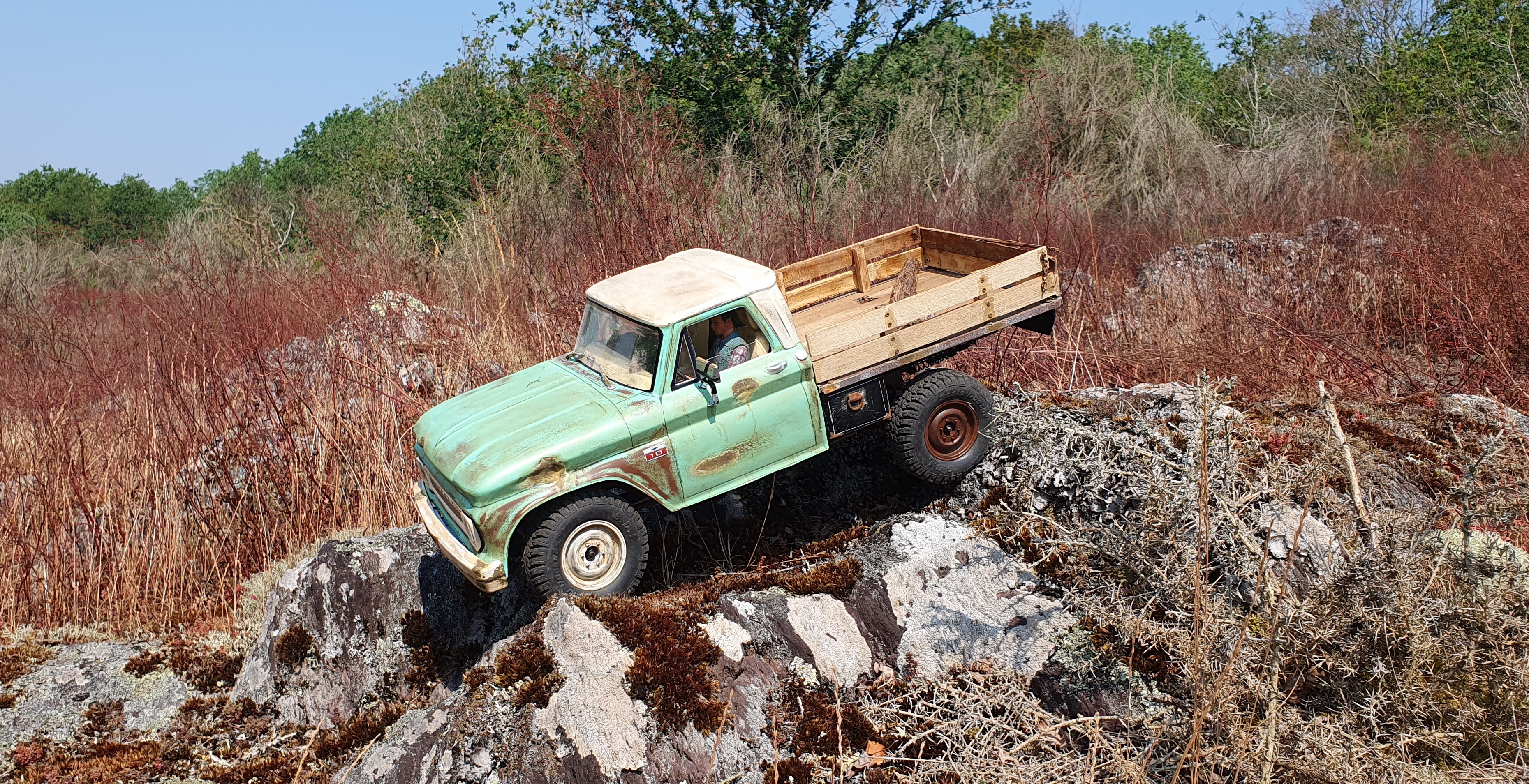

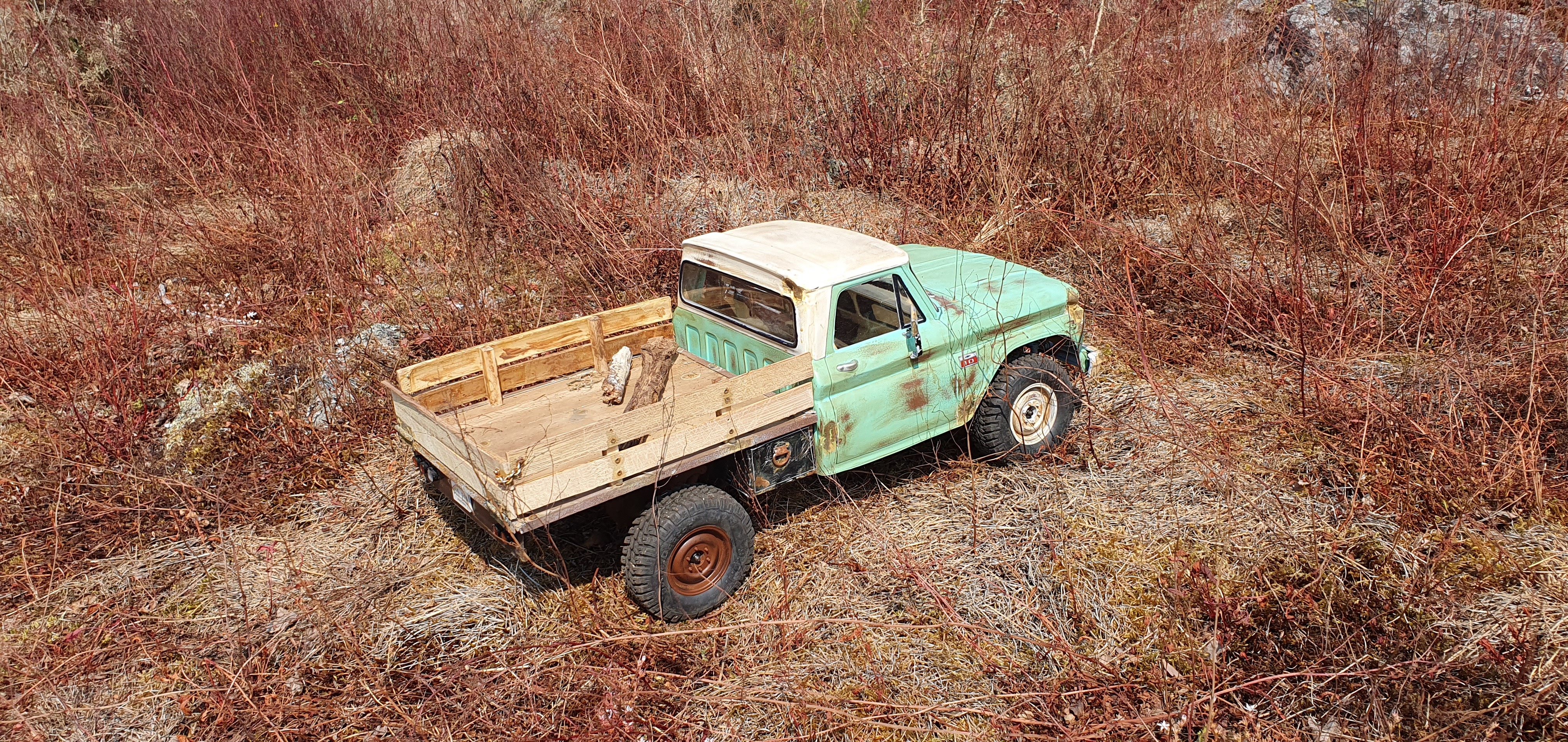

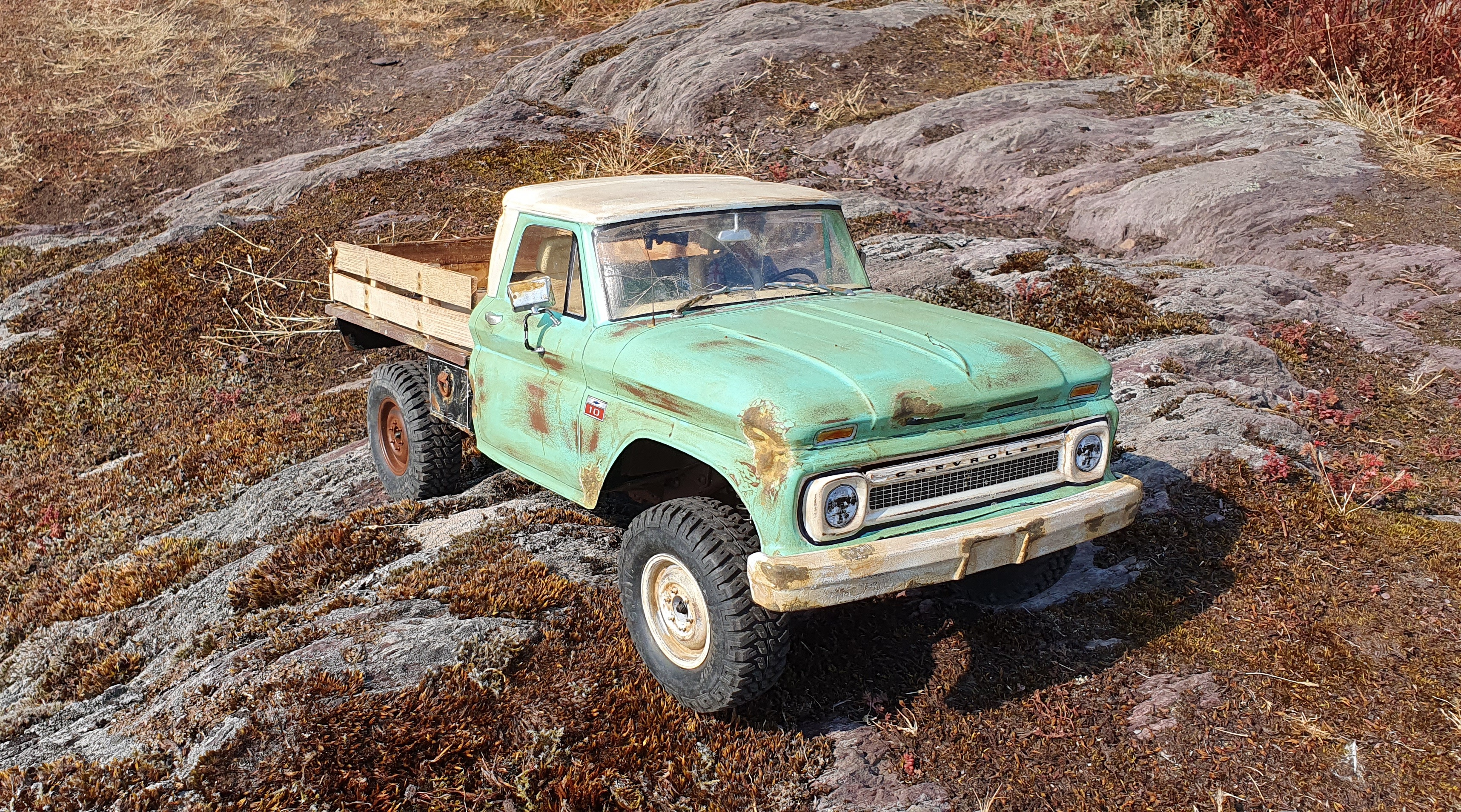

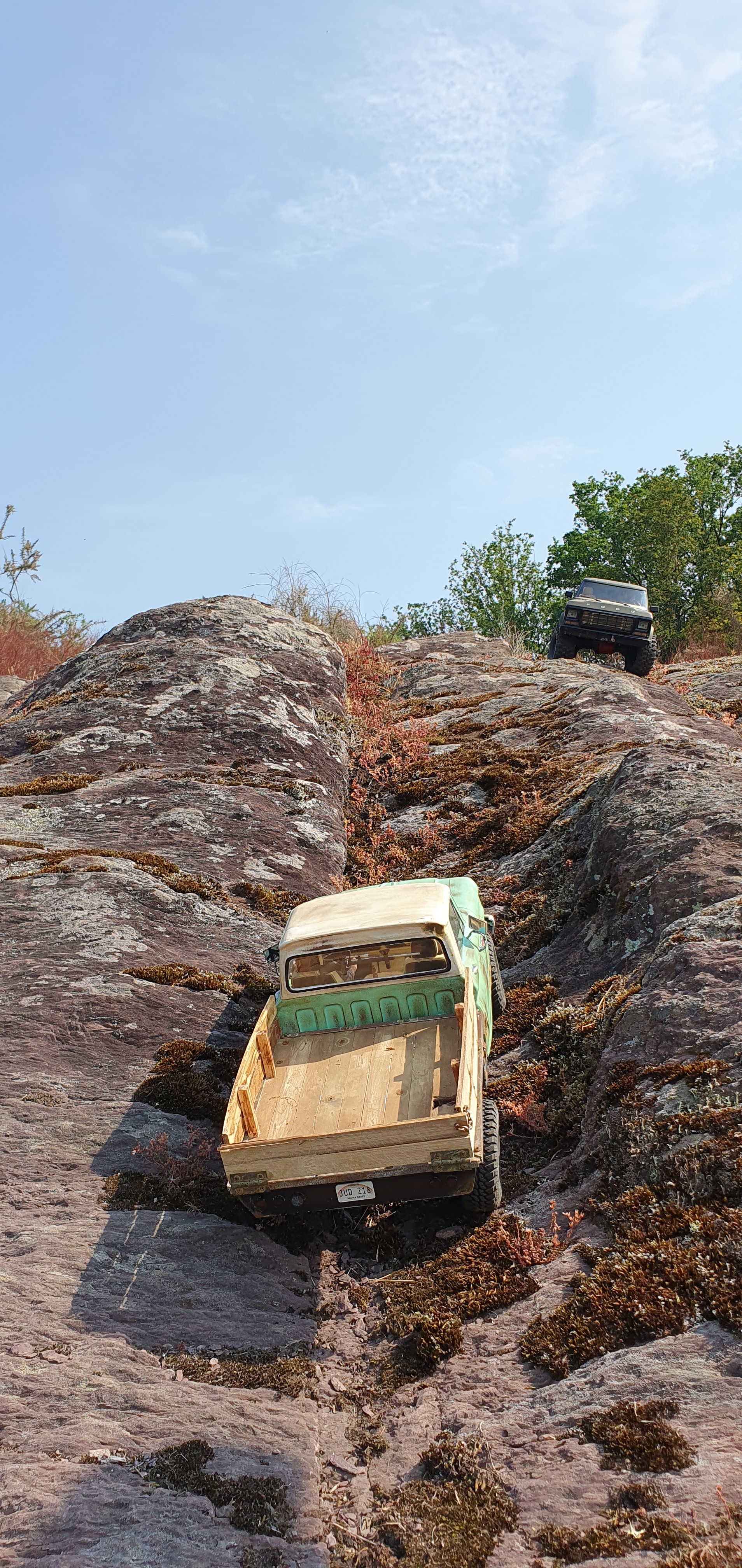

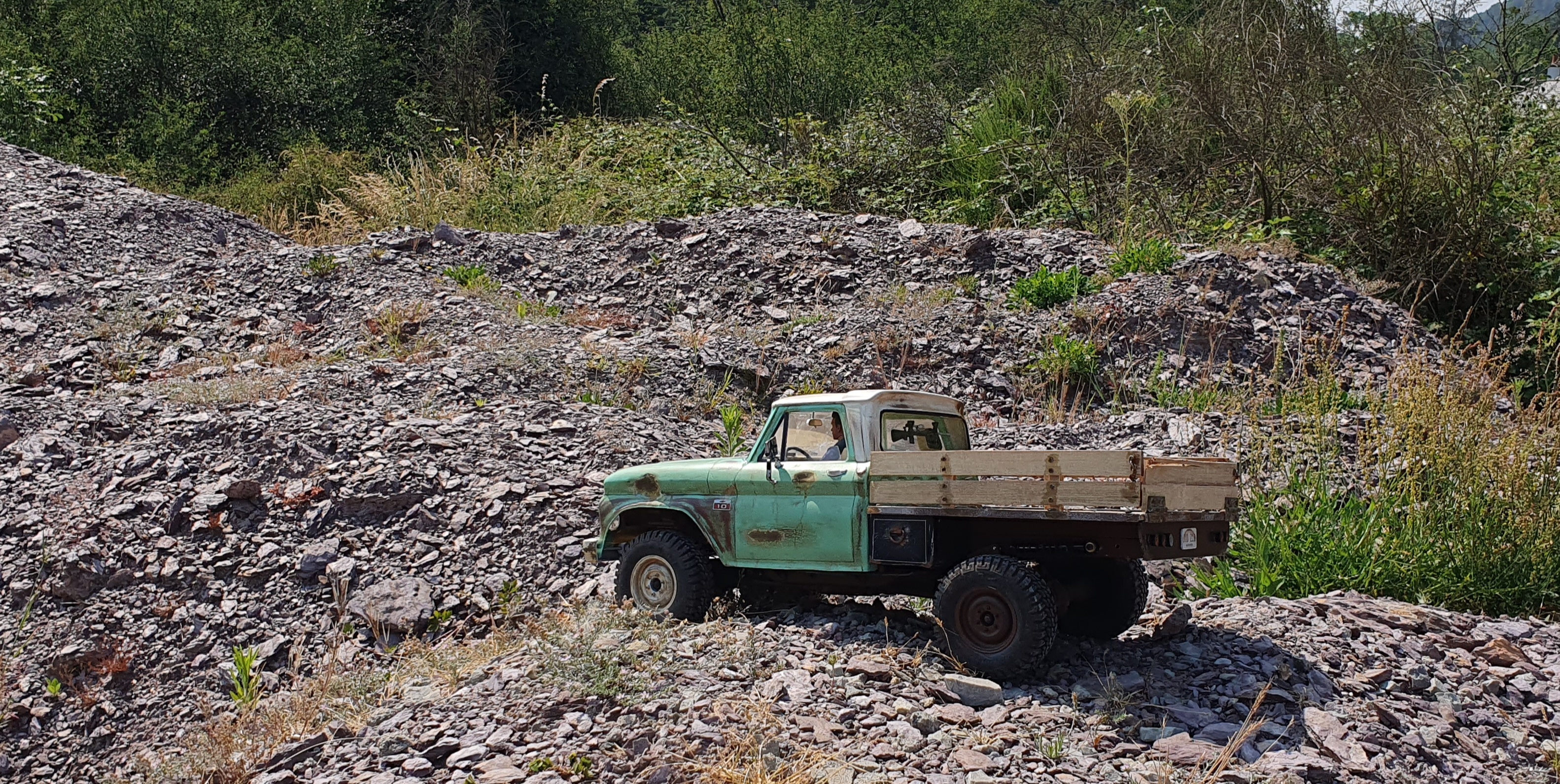

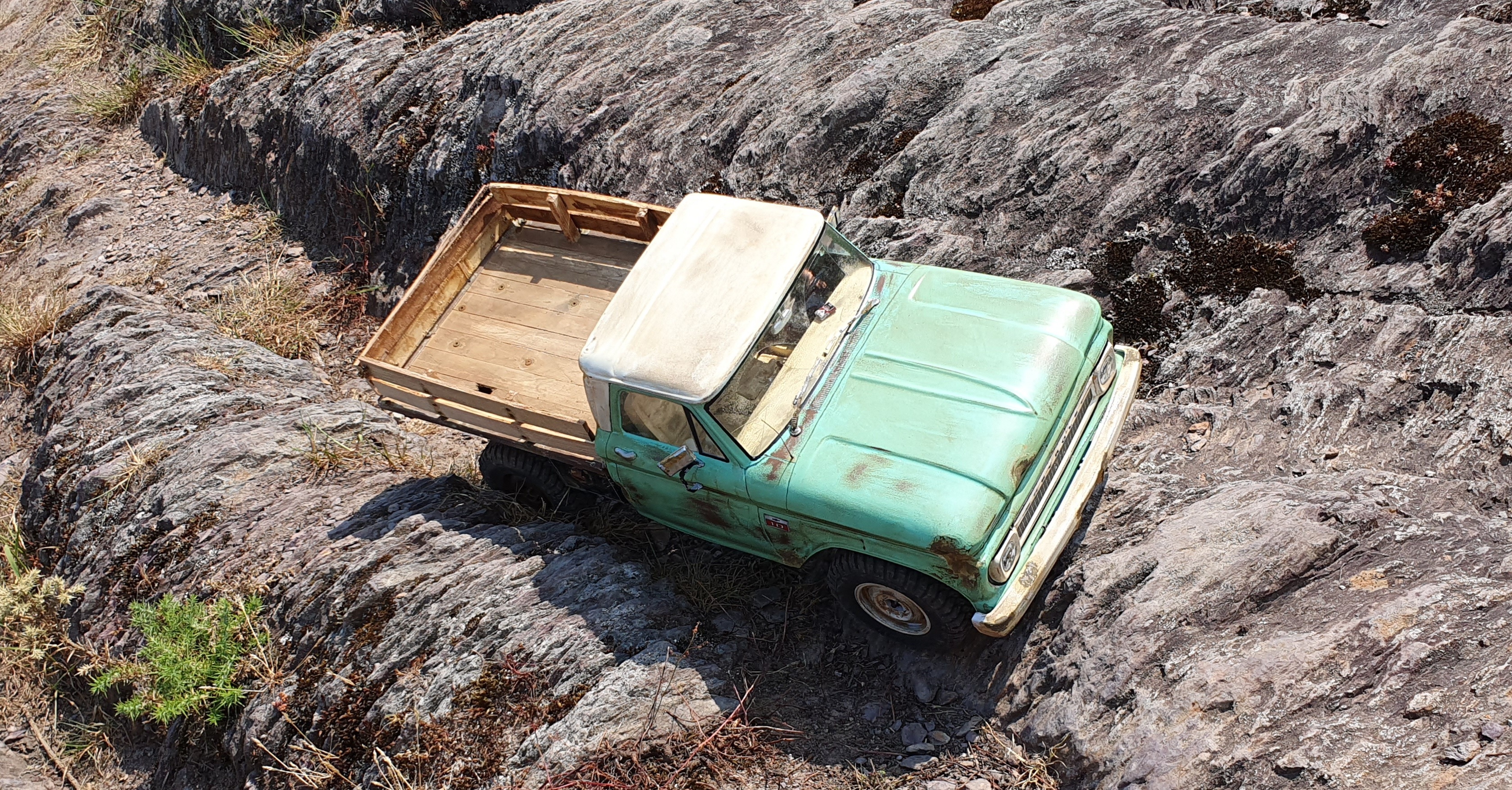

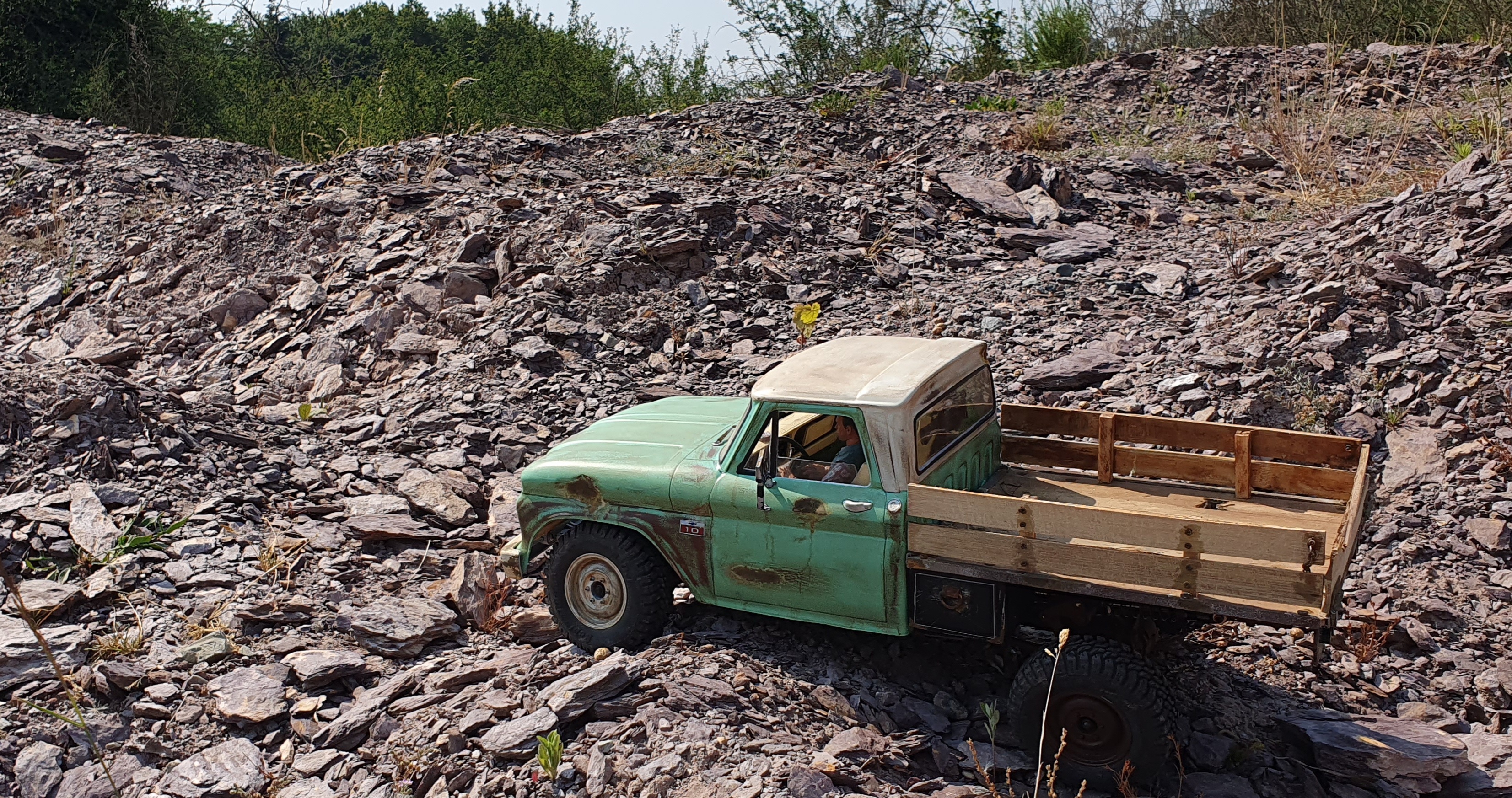

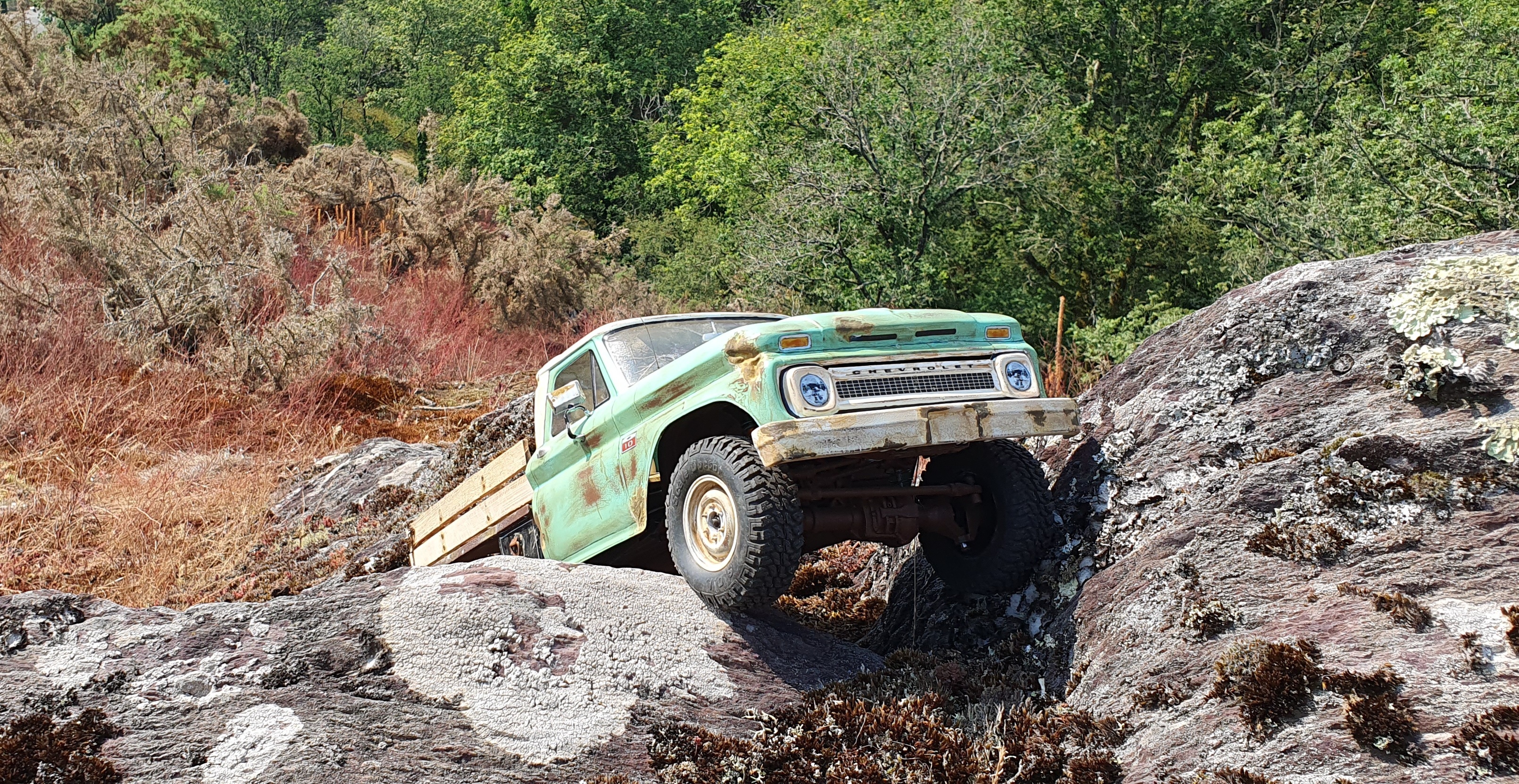

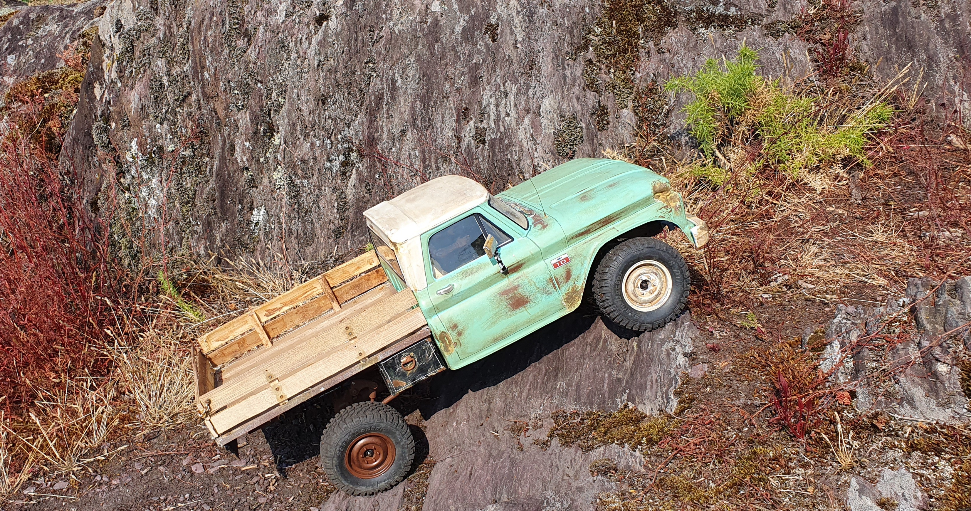

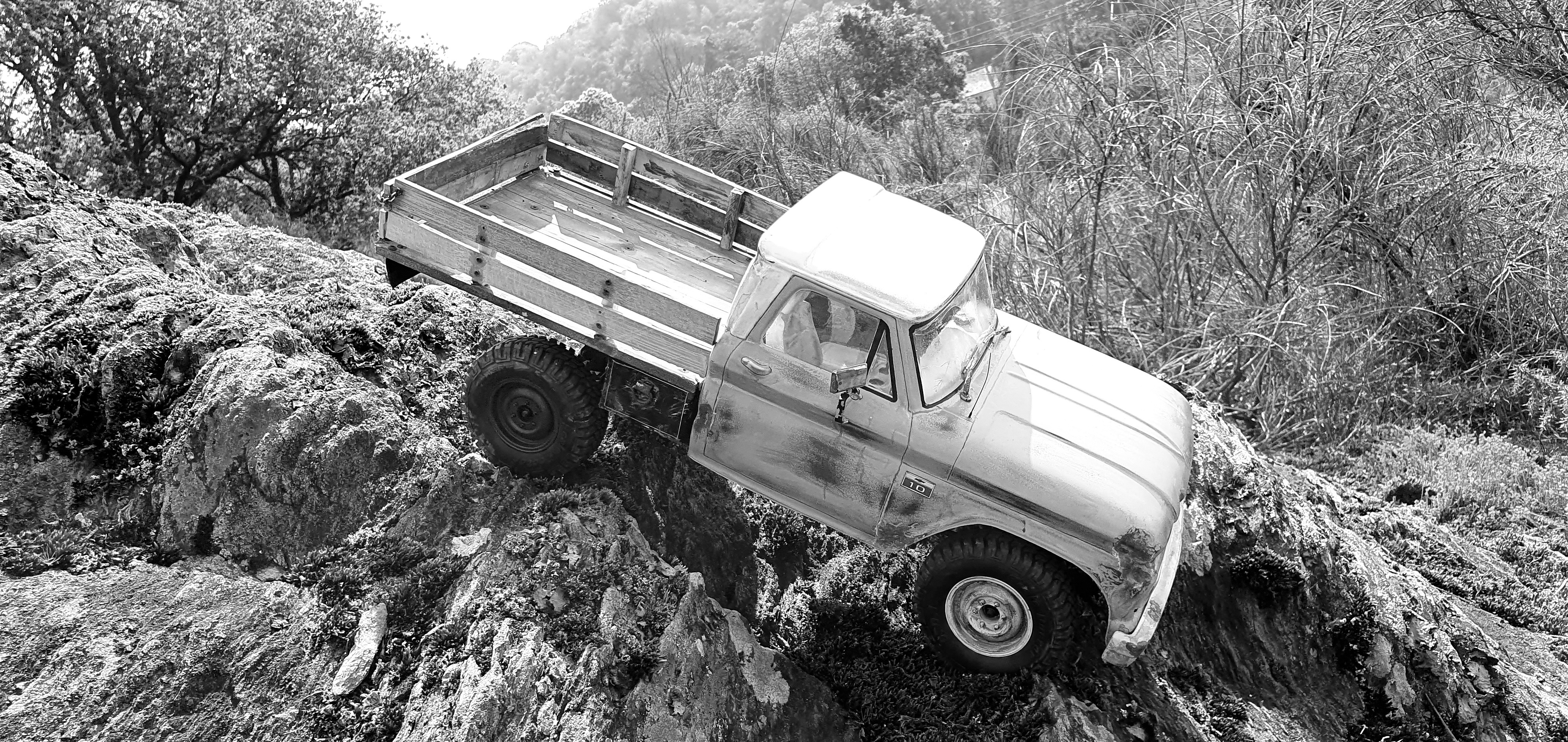

    Première vraie sortie aujourd'hui, les ponts droits et le système cantilever ça change tout ! Et franchement ça a été jouissif !! :)
    Le comportement est excellent, j'ai même été surpris de ses capacités de franchissement dans cette config' ! Rabaissé comme ça il est parfaitement stable, sur les dévers c'est top. Et au niveau des ressorts arrière, en fait c'est juste parfait comme ça @Scal68, ça lève bien les pattes arrières, ça revient comme il faut, c'est nickel ! :bravo:
    Faut juste bien anticiper les passages, tout en lenteur et du doigté, un vrai kif. À titre de comparaison, j'avais embarqué le CFX pour un pote, je l'ai un peu utilisé, et j'ai vachement moins apprécié, c'est trop facile avec cette petite bête en fait :hihi:
    Je vous laisse quelques photos ;)

    Non seulement il est beau mais en plus s'il est efficace :love:
    Merci pour ton retour. Ju' ;)
    dawii, fb11 et Ju' aiment ça.
  7. fb11
    16 827
    38 534
    Superbes photos :love: ! Même le décor est couleur rouille :hihi:;)(y)
    Ce scale est vraiment une pépite :love::love:

    Cool cette sortie(y) Il est beau le pépère:)

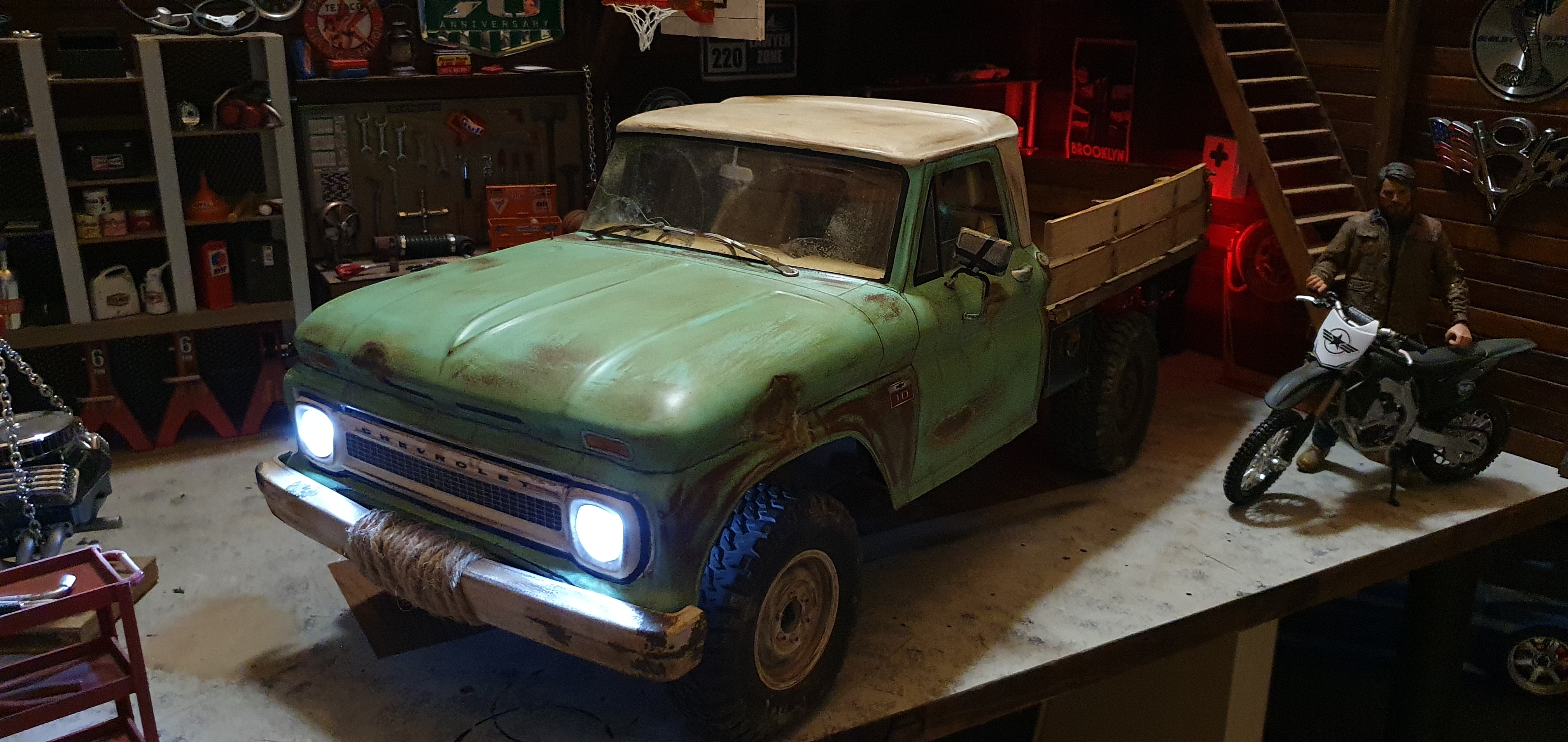

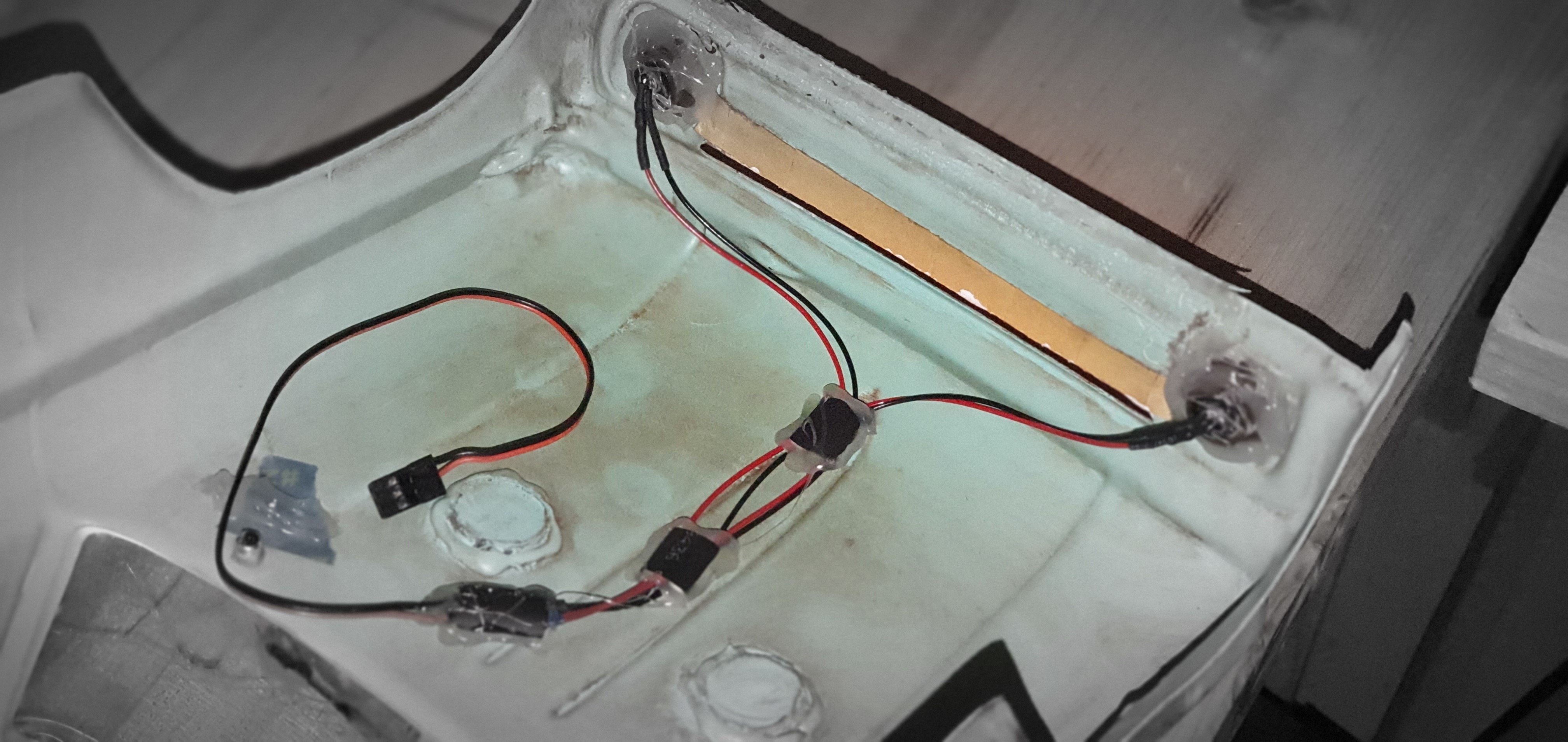

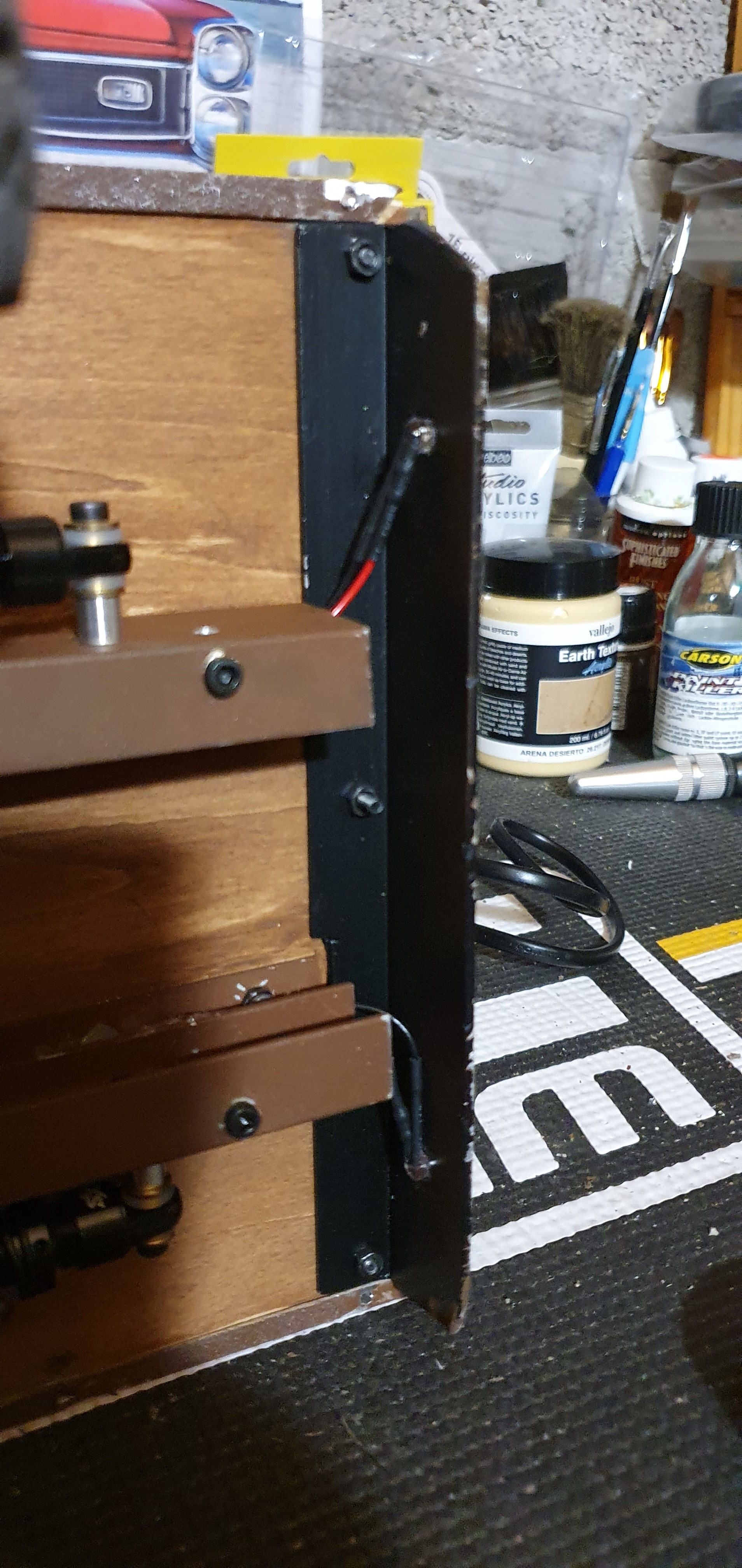

    Ce matin, ajout de l'éclairage des phares. Très simple pour l'arrière, juste deux trous dans le pare-choc pour passer les leds dans les cabochons, le câblage passe dans les rails :

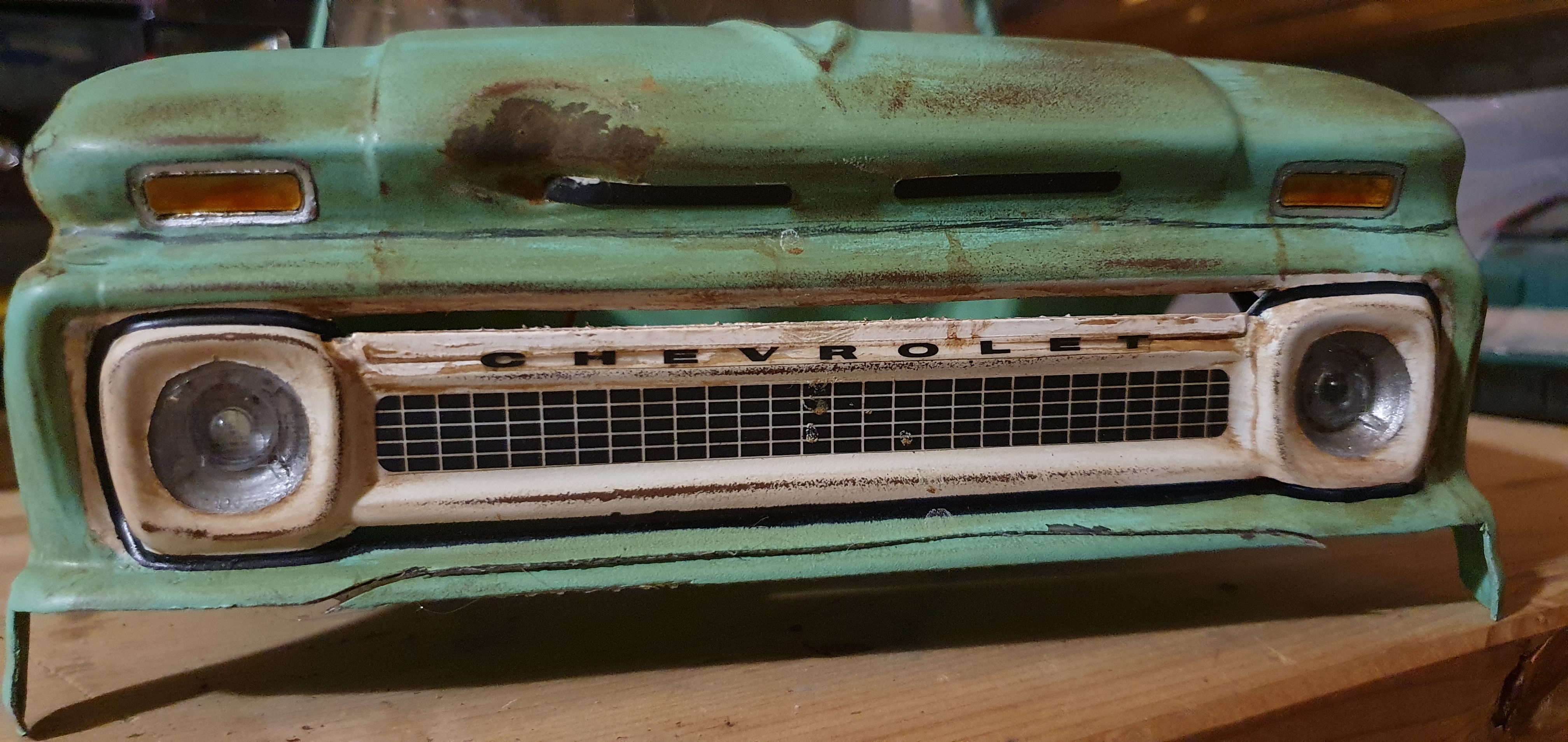

    Pour l'avant, j'avais prévu mon coup en masquant les phares avant peinture et en les "quadrillant" au cutter pour les rendre plus réalistes (ça ne se voit pas sur les photos qui suivent). Pour réaliser les supports de led, deux petites pièces rondes en caoutchouc au bon diamètre, avec deux cabochons collés dedans, le tout peint couleur alu et collé à la colle chaude, on verra si ça tient :

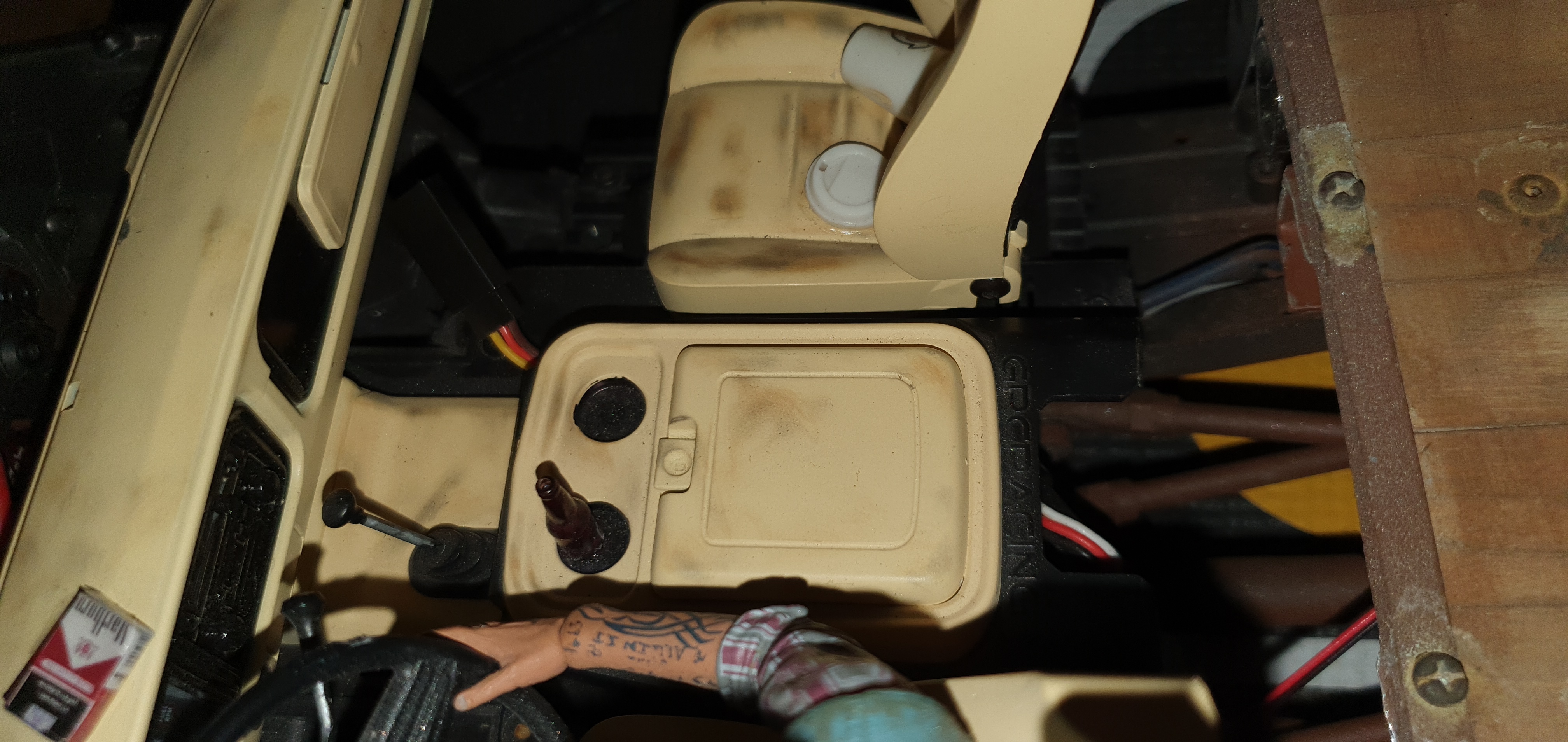

    Pour l'alimentation, un câble Y directement sur le récepteur, et les branchements sont en partie cachés par l'accoudoir central amovible. Juste à brancher l'éclairage avant de toute façon, le câblage de l'arrière restant fixe :

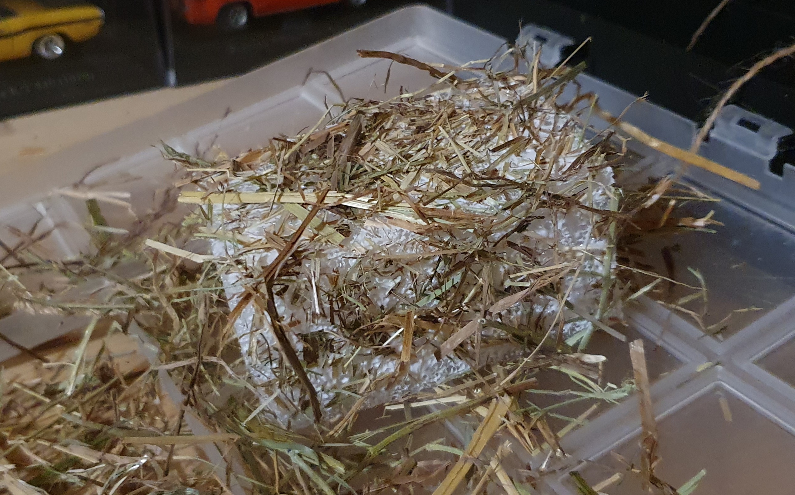

    Ensuite ça a été des tentatives de modeler de petites bottes de paille, et là ça a été catastrophique :D ...

    Ton câblage est propre (y)
    Pour les bottes paille il faudrait une petite presse et aussi passer le temps à recouper finement les brins de paille ou de foin pour qu'ils soient à l'échelle.. j'ai tenté de comprimer de la tonte de pelouse séchée, c'est mieux visuellement que le foin. J'aimerais essayer la technique comme pour le flocage des dioramas avec de la colle blanche diluée à l'eau pour coller les bottes.. Les dernières que j'ai faites sont des carrés de fibres de coco découpés dans des sous-pots qui gardent normalement l'humidité. Le seul inconvénient c'est que c'est plus brun que couleur paille.. Mais un coup d'aéro et ça devrait le faire.. Je vais tenter deux ou trois trucs et je te dirai ce qui marche le mieux..

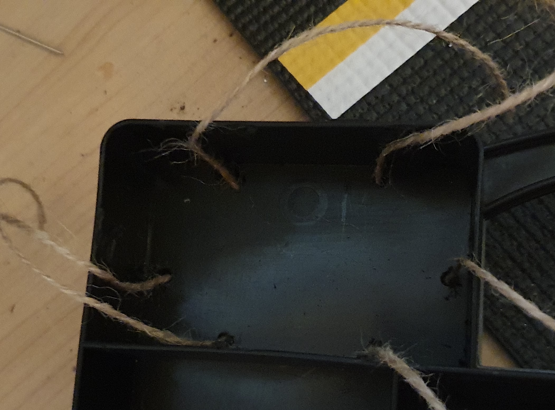

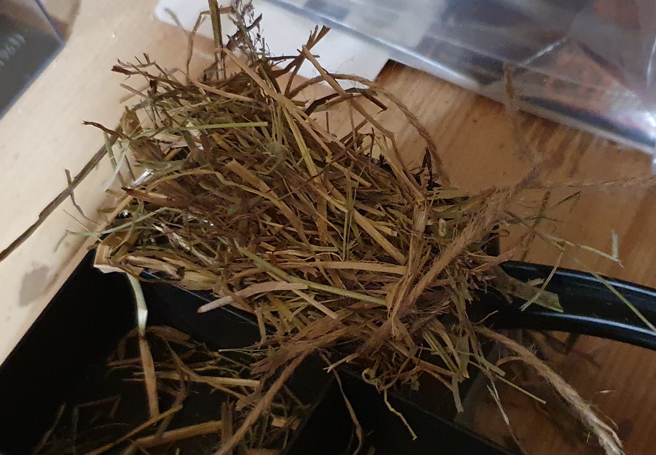

    Ma compagne m'a pris du foin pour rongeur, la texture est bien, de petits brins comme il faut. J'ai tenté la presse, enfin deux presses différentes faîtes avec de vieilles boîtes, c'est cata car dès que l'on décompresse, ça se barre de partout :D

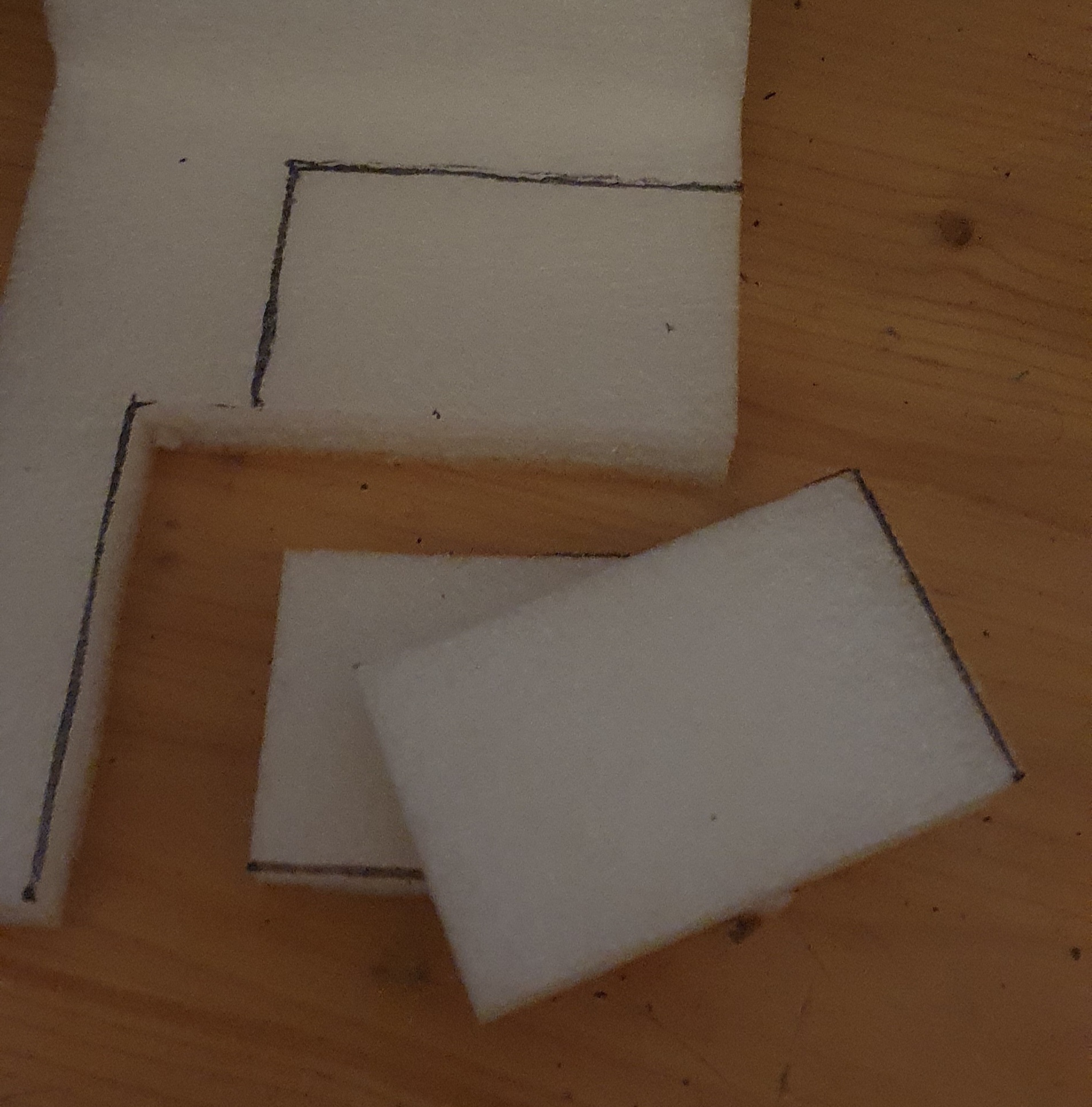

    Ensuite j'ai essayé avec des blocs de mousse comme structure interne, et paille collée autour, mais c'est juste horrible comme résultat ... :eek:
    Le mieux, enfin dans me tête en tout cas, serait de bien presser la paille, vraiment ultra compact, et verser ensuite dessus/dedans de la colle ultra liquide pour que tout reste en place.
    Une vidéo sur YouTube montre la réalisation de bottes de paille au 1/32 avec une presse faite maison, mais le gars utilise du rafia ou un truc du genre. Ça reste bien compact mais le rendu n'est pas celui que j'attends.
    Je vous mets quelques photos de mes loupés histoire que vous rigoliez :hihi:

    Bien ton eclairage Ju'(y)
    D'ailleurs, un truc simple que tu peux faire si t'es chaud:
    1)un pinceau fin légèrement imbibé de peinture acrylique noir comme les petits pots de peinture à maquette Tamiya.
    2)un bouchon de bouteille d'eau auquel tu verses quelques gouttes d'eau
    3)tu fais trempette
    4) tu positionnes ton "scale" en position verticale et tu appliques une ou 2 gouttes au pinceau sur le phares.
    Normalement en quelques minutes, l'eau va s'évaporer (et couler un peu) et simplement laisser une lègère couche noirâtre qui donne une impression de phare un peu cracra, le rendu est interressant, je fais ça sur pas mal de mes modèles;) La lumière également diffusera un poil différemment faisant oublier qu'il s'agit de led;)
    Tu peux essayer juste avec une petite goutte au départ et tu peux renouveler autant de fois que tu veux suivant l'opacité ou l'aspect vieilli que tu veux donner, idem pour la couleur, une couleur type rouille (orange brown metalic ou autre) peux aussi convenir pour donner un effet poussière de terre /sable/ oxydation
    Dans tous les cas, si ça ne te convient pas, tu essuies, ça part facilement(y)

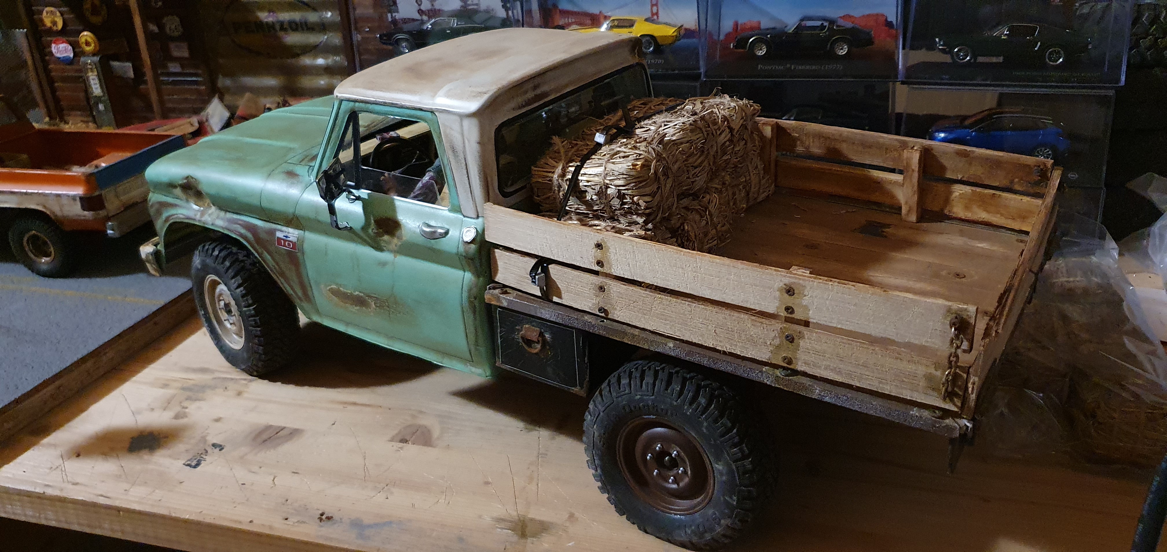

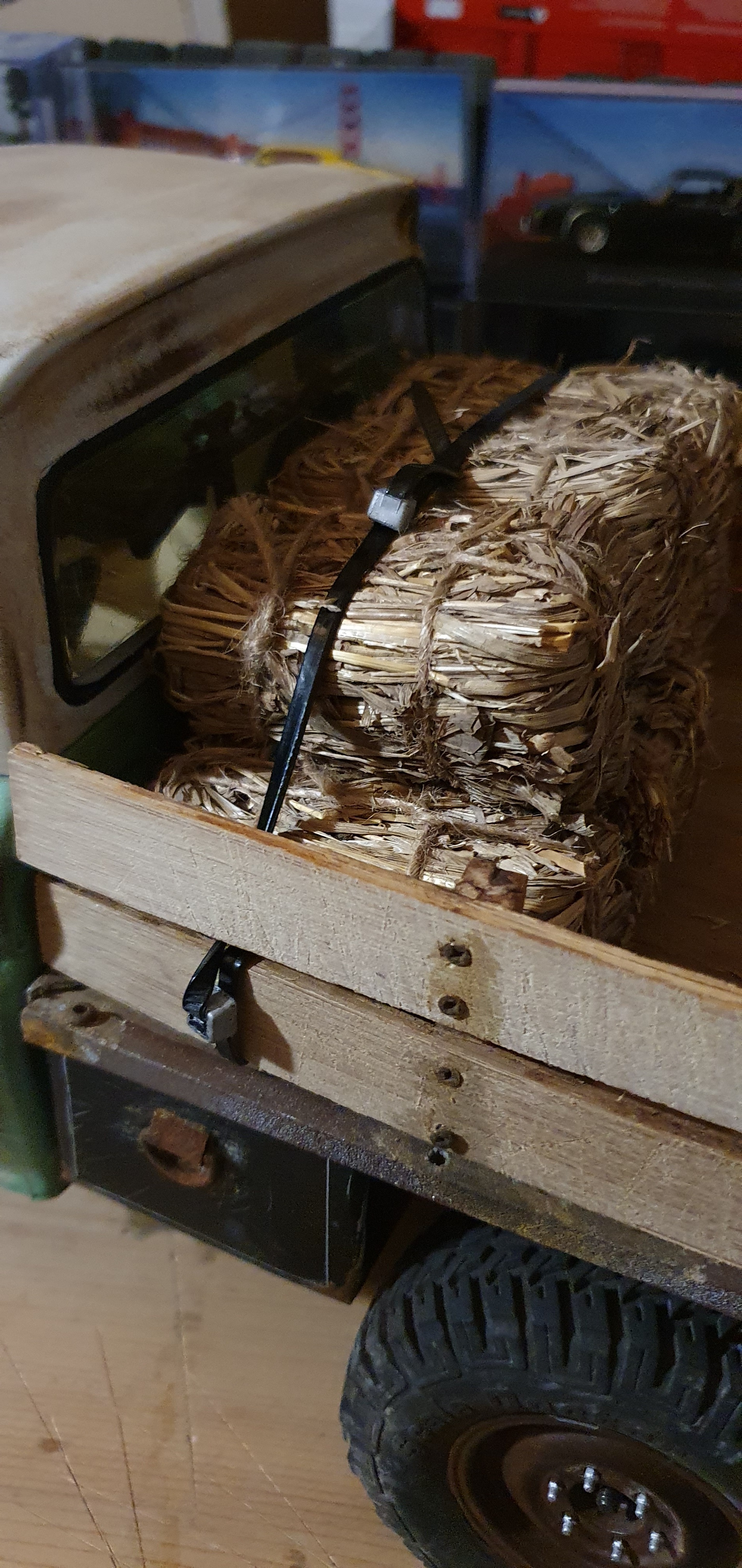

    Petits détails ajoutés ce soir, avec des bottes de foin trouvées à pas cher, taille idéale et fournies par 12. Ça m'évitera de me prendre la tête. J'ai essayé de simuler des sangles avec des serflex, faudra que je mette un coup de vernis mat sur le noir pour casser ce brillant, ou alors les peindre. Et puis petit coup de peinture sur les écrous des jantes, histoire de fignoler tout ça :
    J'ai changé les ressorts des amortisseurs arrières aussi, car ils commençaient à accuser le coup vu le poids supplémentaire. Des Traxxas de la même dureté (à peu près) mais plus longs, devraient faire l'affaire.
    Prochaine étape, une cage pour des animaux, idée que je pique à @Scal68, et une petite caisse homemade pour y mettre un peu de bric-à-brac.

    Super les bottes de paille, à l'occasion si tu trouves une fourche pour planter dedans..
    Vindiou il est bin cool ton farm truck mon gars :hihi:
  20. fb11
    16 827
    38 534
    Excellent ces balles de paille :bravo:
