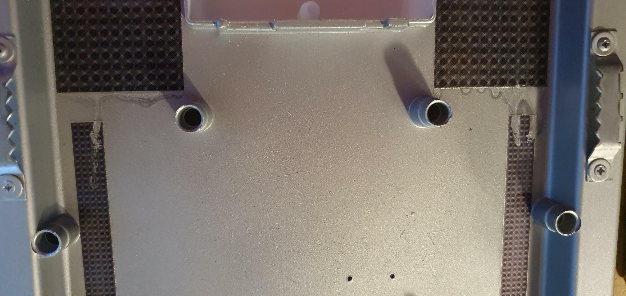

    Juste de petites news de l'avancée, les "babies-batteries" sont arrivées, et le vernis est sec, juste deux petites coulures, mauvaise réaction au niveau de stickers :
    Pas bien grave, ça sera caché lors de la finalisation ;)

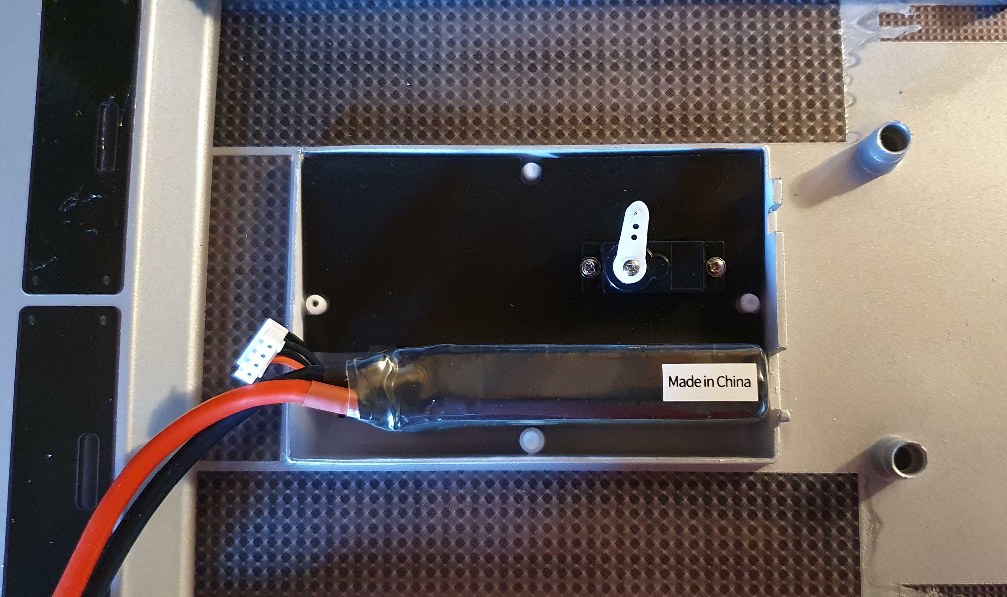

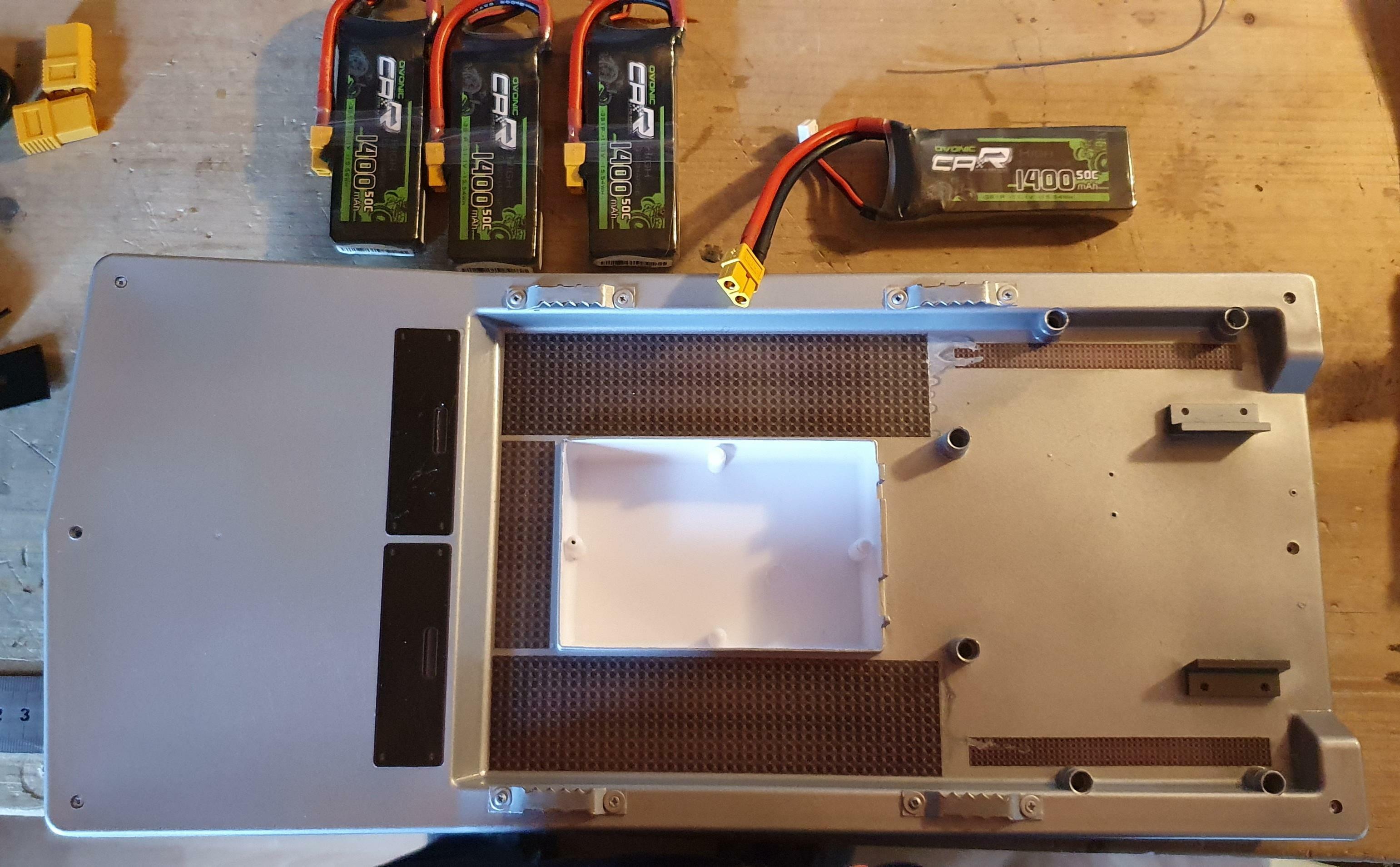

    Pour les batteries, c'est juste la taille qu'il fallait je pense. Après découpe de la plaque de fixation de l'engin, elles s'insèreront plus ou moins comme ça (avec probablement les câbles vers la droite) :
    Pas facile de tout rentrer, et faut bien réfléchir au placement de chaque élément avant de faire d'autres découpes qui pourraient être malheureuses .... Mais des découpes, il y en aura sûrement d'autres ! Pas eu le temps de trop y réfléchir avec la bestiole sous le nez, mais à première vue l'ESC trouvera sa place sous la plaque de fixation, devant le servo. Il restera de la place au dessus pour le récepteur et le buzzer de batterie éventuellement. Le truc le plus ch..., ça sera surement la liaison ESC / moteur, à faire passer au milieu de tout ça. Et il faudra sûrement rallonger les câbles ... (n)

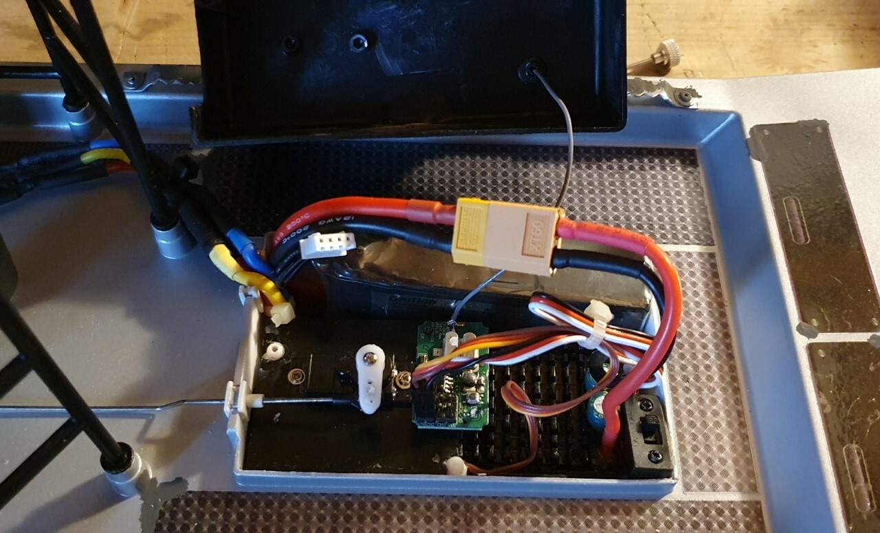

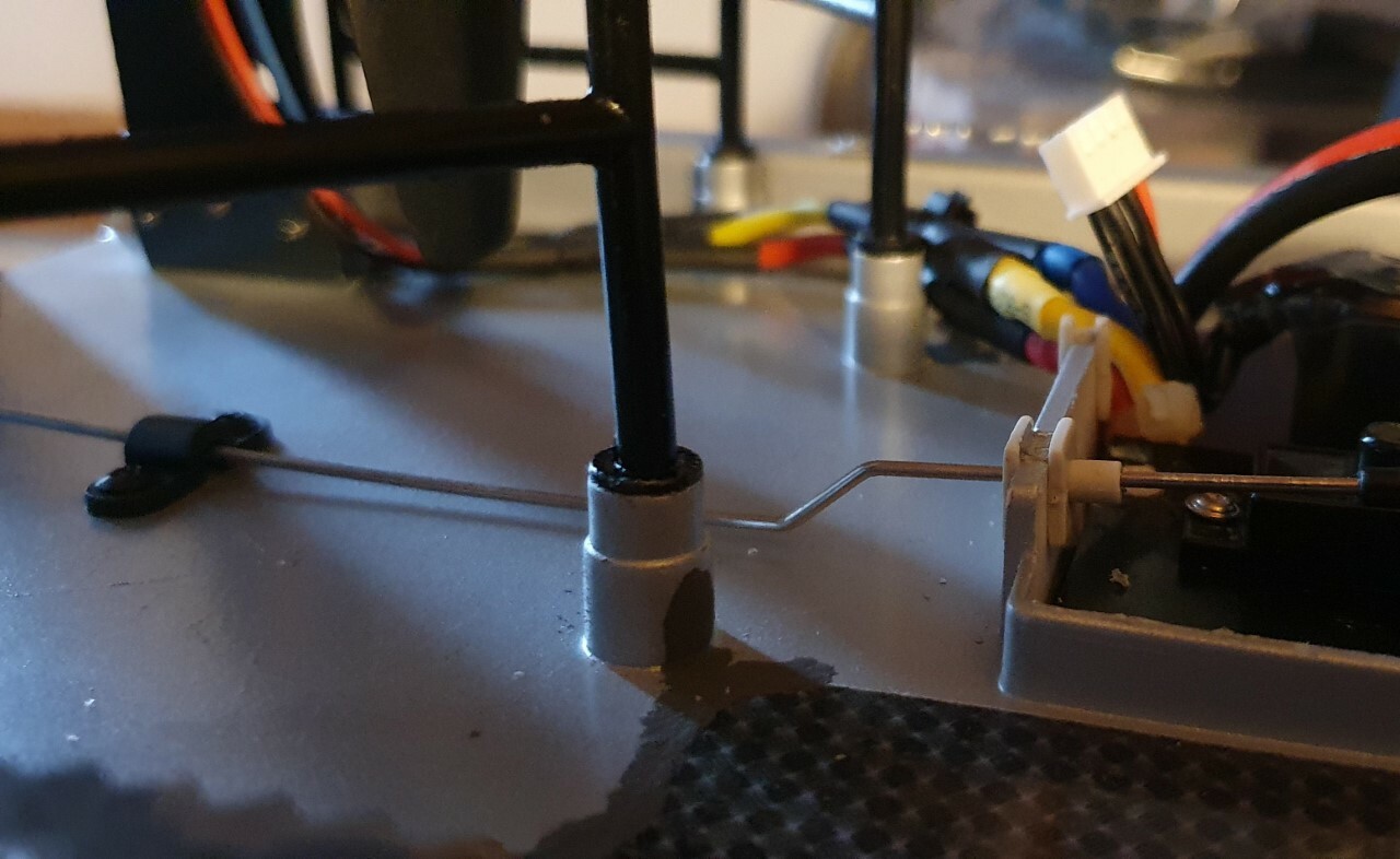

    Après quelques heures de galères diverses et variées, j'en viens presqu'à bout de cet airboat ...
    J'ai dû rallonger le câblage ESC/moteur (ils pourraient fournir les rallonges .... que j'ai d'ailleurs vues dans un tuto YT, mais comme il manquait aussi les fiches "bananes", je pense que mon kit n'est pas complet ...), mis à part mon aversion pour la soudure, tout a fonctionné du premier coup. Pour loger toute l'électro, ça a été une misère, plusieurs changements pour finalement arriver à un truc qui va :

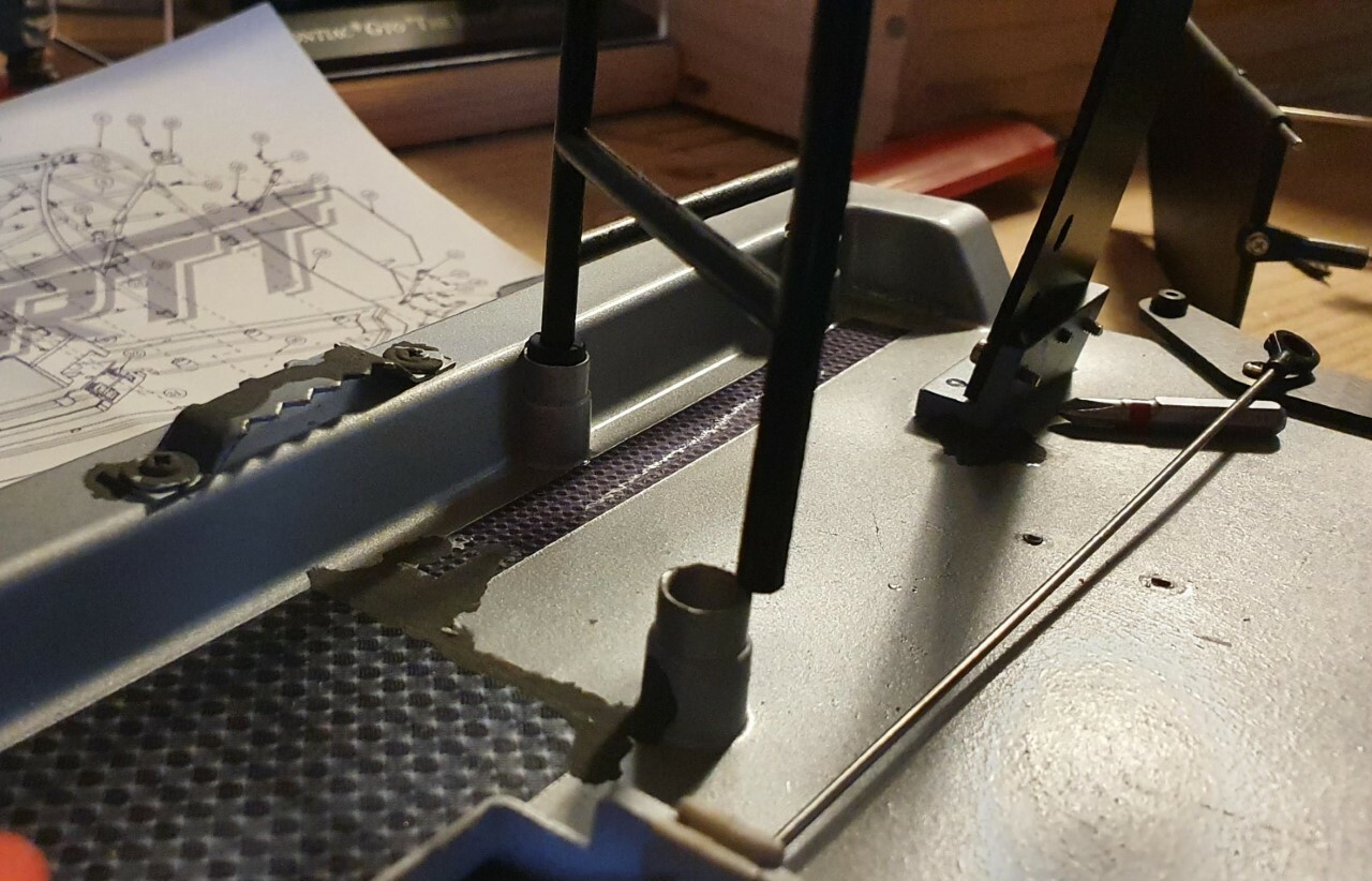

    Enfin, montage des derniers éléments, et là je m'aperçois qu'un pied de la cage est cassé :
    Je suis vraiment tombé sur un kit foireux ... :mad: réparation comme j'ai pu, avec un petit écrou nylstop à l'envers, et collage :
    En espérant que ça tienne ... Ensuite pour le réglage de la tringle allant du servo aux ailerons, un vraie galère encore, soit le servo forçait, soit il se bloquait ... à force de tâtonnements c'est réglé. Et j'ai aussi eu des soucis divers, comme l'hélice hyper dure à enfoncer sur la tige du moteur, une vis manquante à un endroit ... :confused:

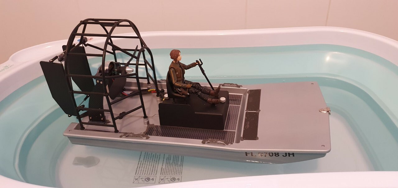

    Mais après les galères, il y a quand même eu de bonnes choses. Déjà l'ESC qui fonctionne très bien apparemment, sans réglage particulier pour l'instant. Et surtout, une répartition des masses qui semble optimale (ça c'est un gros coup de bol), ça ne penche pas d'un côté ou de l'autre, et la ligne de flottaison semble parfaite. Test dans la baignoire de ma fille après le bain, histoire d'économiser de l'eau : ;)
    Voilà, restent quelques détails esthétiques que vous verrez demain, et vraie mise à l'eau prévue l'aprèm, ça sera test de l'airboat mais aussi du C-10 en extérieur, et de la remorque ! :bravo:

  15. Scal68
    16 519
    44 192
    J'aime bien la tronche de ton airboat :) Ça me donnerait envie de craquer vu les possibilités de ces engins..

    Pour ta tringlerie de commande, tu aurais pu faire comme sur les tringles de carbu en 1/8 thermique avec un ressort et une bague de réglage de part et d'autre du point d'ancrage du palonnier sur la corde à piano, ça compense les efforts en fin de course sans forcer sur les éléments. :)
    dawii, sawblade et Ju' aiment ça.

  18. sawblade
    11 928
    16 818
    Normalement, on est loin des butées des volets. C'est surtout la torsion de la tige de commande qui fait forcer
    dawii, fb11 et Ju' aiment ça.
