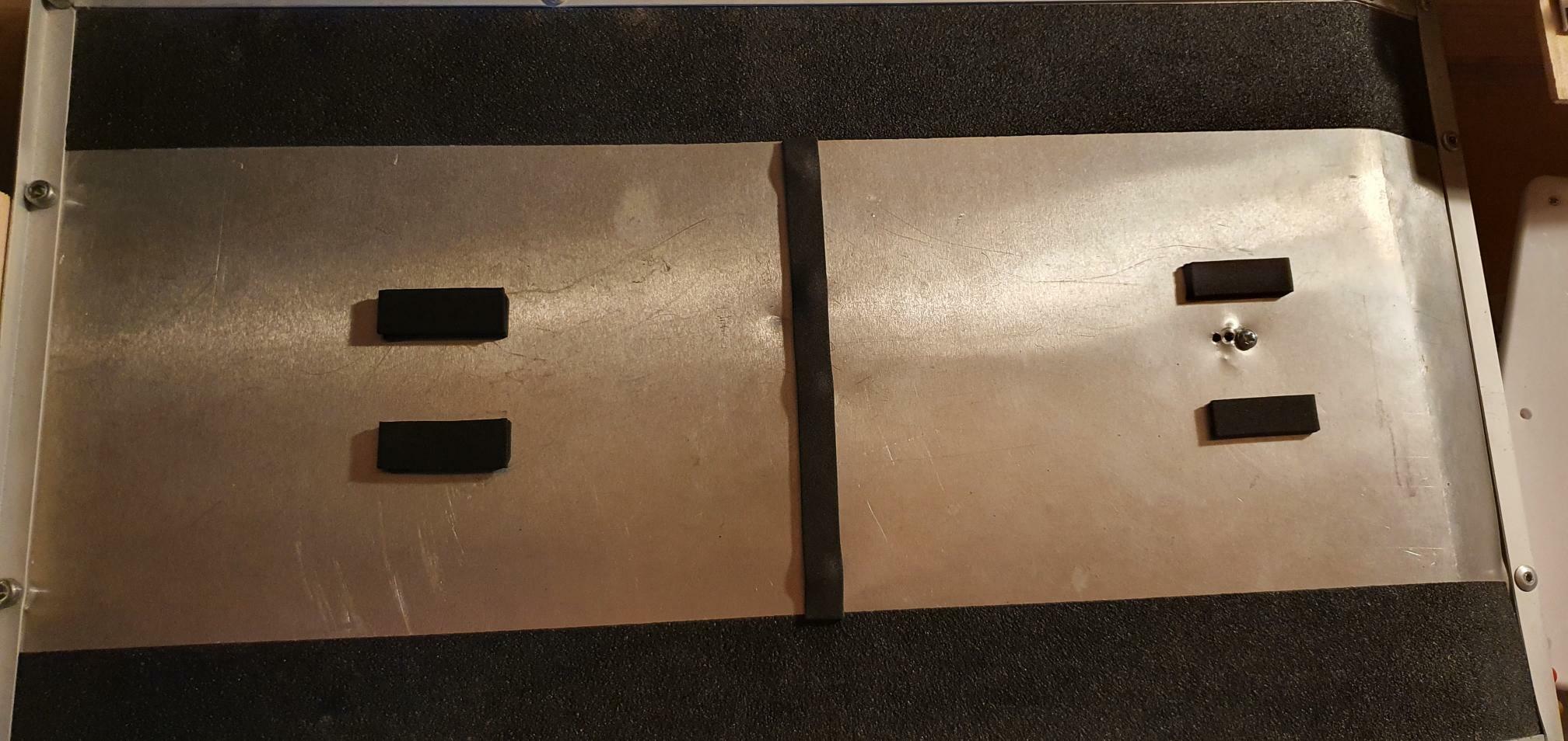

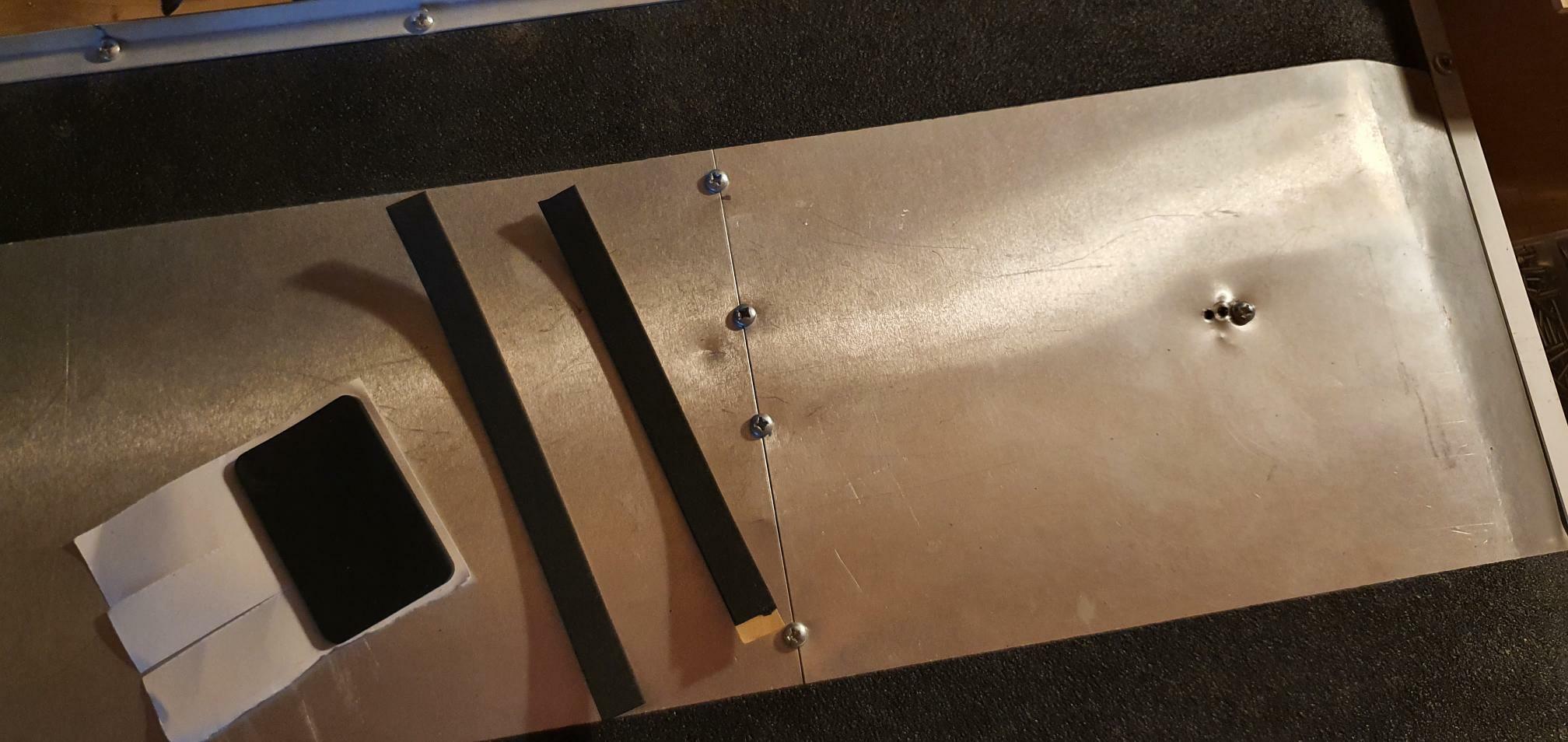

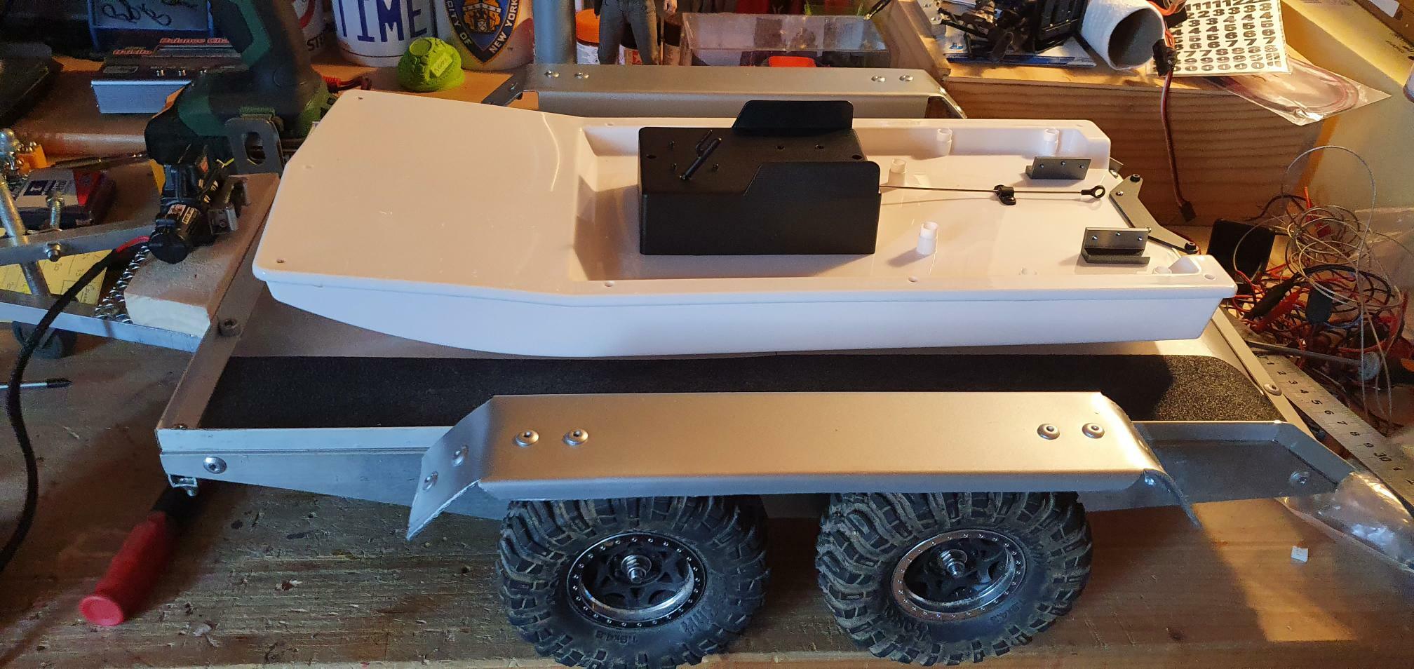

    Sinon hier soir j'ai bricolé quelques minutes sur la future fixation de la coque à la remorque. Déjà, le positionnement du rafiot, il y a largement la place sur le plateau, trop même, il paraît petit (mais y'a que la coque faut dire) :
    Premiers petits soucis, avec les vis sur le plateau, et vu que le dessous de la coque forme un très léger V, ce n'est pas stable, et les vis vont la rayer au fur et à mesure (sans compter les bandes noires rugueuses sur les côtés du plateau). Donc mousse autocollante aux endroits adéquats (des inserts de pneus piste pour les grandes bandes), ça cale la coque tout en la protégeant un minimum :

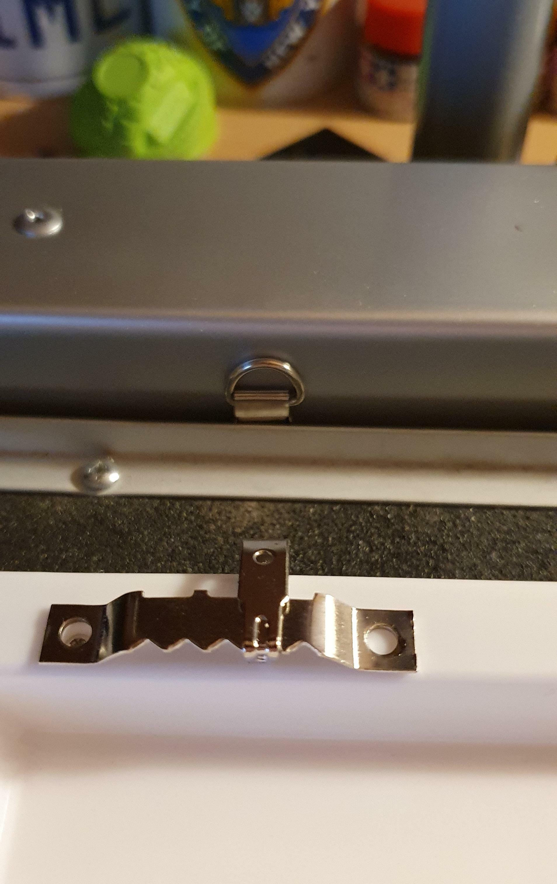

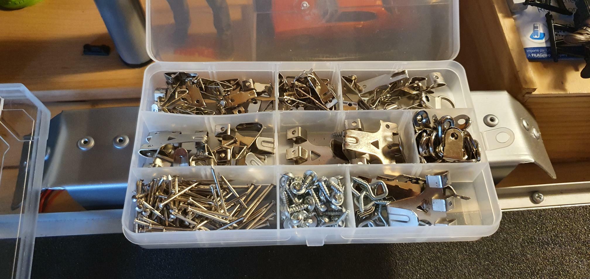

    Pour la fixation à la remorque, j'y avais réfléchi en amont pendant mes quelques journées à la maternité (les JO étant finis, c'était ça ou les téléfilms à l'eau de rose sur M6 ... :hihi:), et j'avais commandé tout un assortiment de crochets pour cadres. D'une pierre deux coups, on avait plus grand chose en stock, ça servira aussi à la maison car des cadres je vais devoir en accrocher pas mal ces prochains temps. C'est une boîte comme ça, dont certaines attaches m'intéressaient particulièrement :
    Afin de mieux comprendre mon système, une p'tite photo avant fixation :
    Donc anneau côté remorque, il y aura un fil élastique fixé dessus, et à l'autre bout le petit crochet. Ce dernier ira prendre les dents de la fixation placée sur la coque. Sur la photo ci-dessus, vous n'avez donc qu'à imaginer le fil élastique entre l'anneau et le crochet. Juste à avoir la longueur de fil qui va bien pour que ça fonctionne, rien de compliqué, c'est du fil qui s'étire jusqu'à deux fois sa taille initiale. C'est fin et costaud, juste parfait. Et quand le bateau ne sera pas sur la remorque, les crochets resteront accrochés aux anneaux, pas de risque de les perdre. (y)

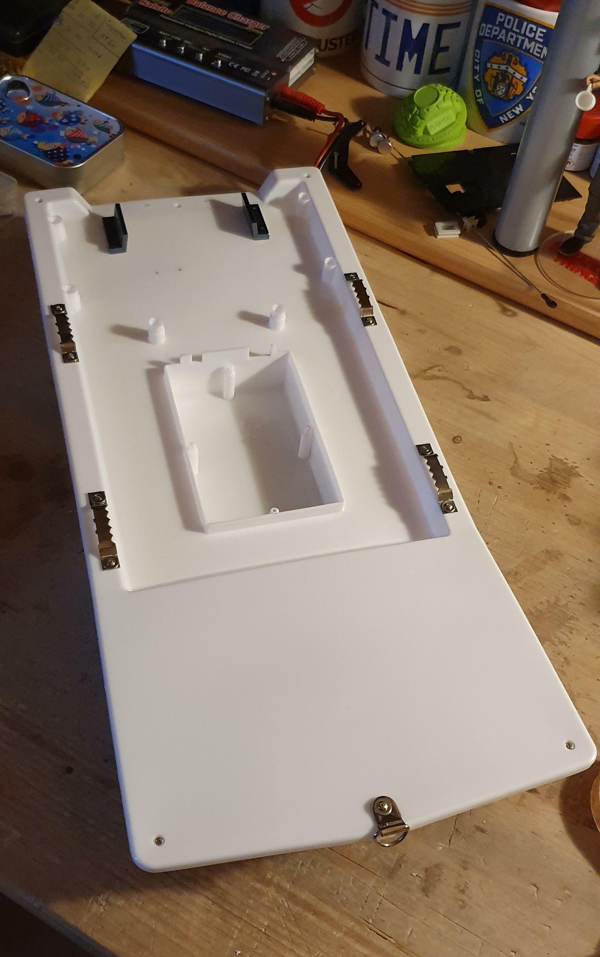

    J'ai placé quatre fixation de ce style sur la coque, là où ça me plaisait le plus visuellement, et en utilisant en partie les vis déjà présente (je me suis dit que moins on faisait de trou dans la coque d'un bateau, mieux c'était :D). Et un anneau posé à l'avant, celui-ci servira pour le treuiller. Et ça donne ça pour l'instant :
    Je pense que je peindrai les crochets latéraux en même temps que la coque, ça fera une protection supplémentaire contre les infiltrations d'eau. Ensuite ils seront retouchés à la rouille de toute façon.
