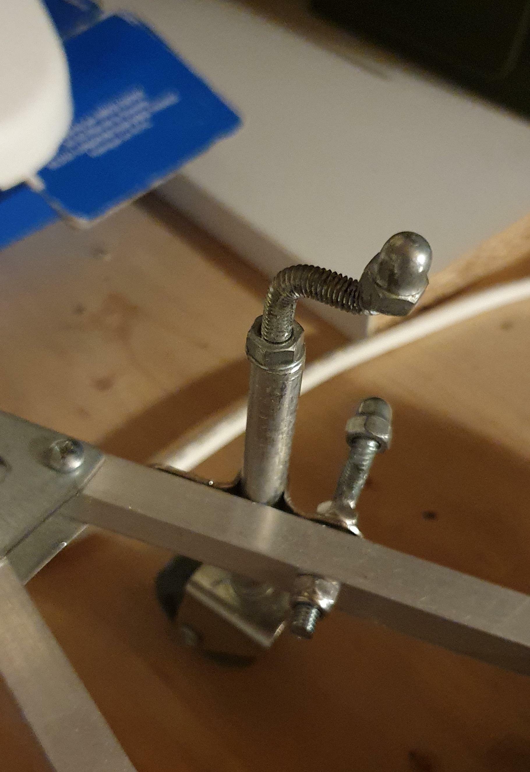

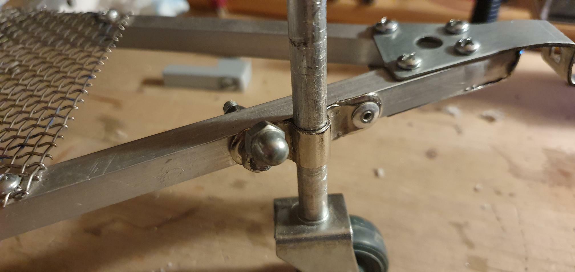

    Avant que j'oublie, deux photos de la roue jockey pour ceux que ça intéresserait :

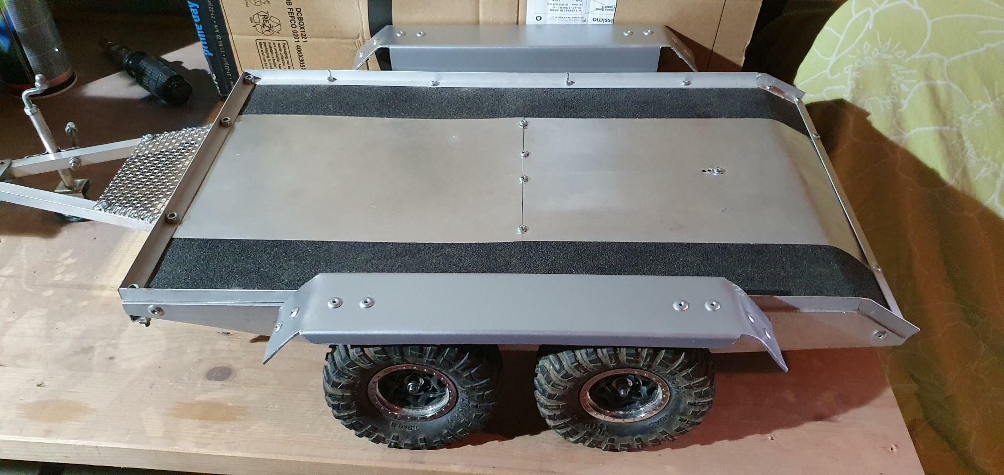

    Reprise ses hostilités ce midi, il y a des choses qui avancent sur cette remorque, et d'autres qui sont au point mort.
    Déjà, les gardes-boues sont repeints (peinture Motip - gris alu pour jantes), et l'ensemble remonté me plaît bien comme ça :

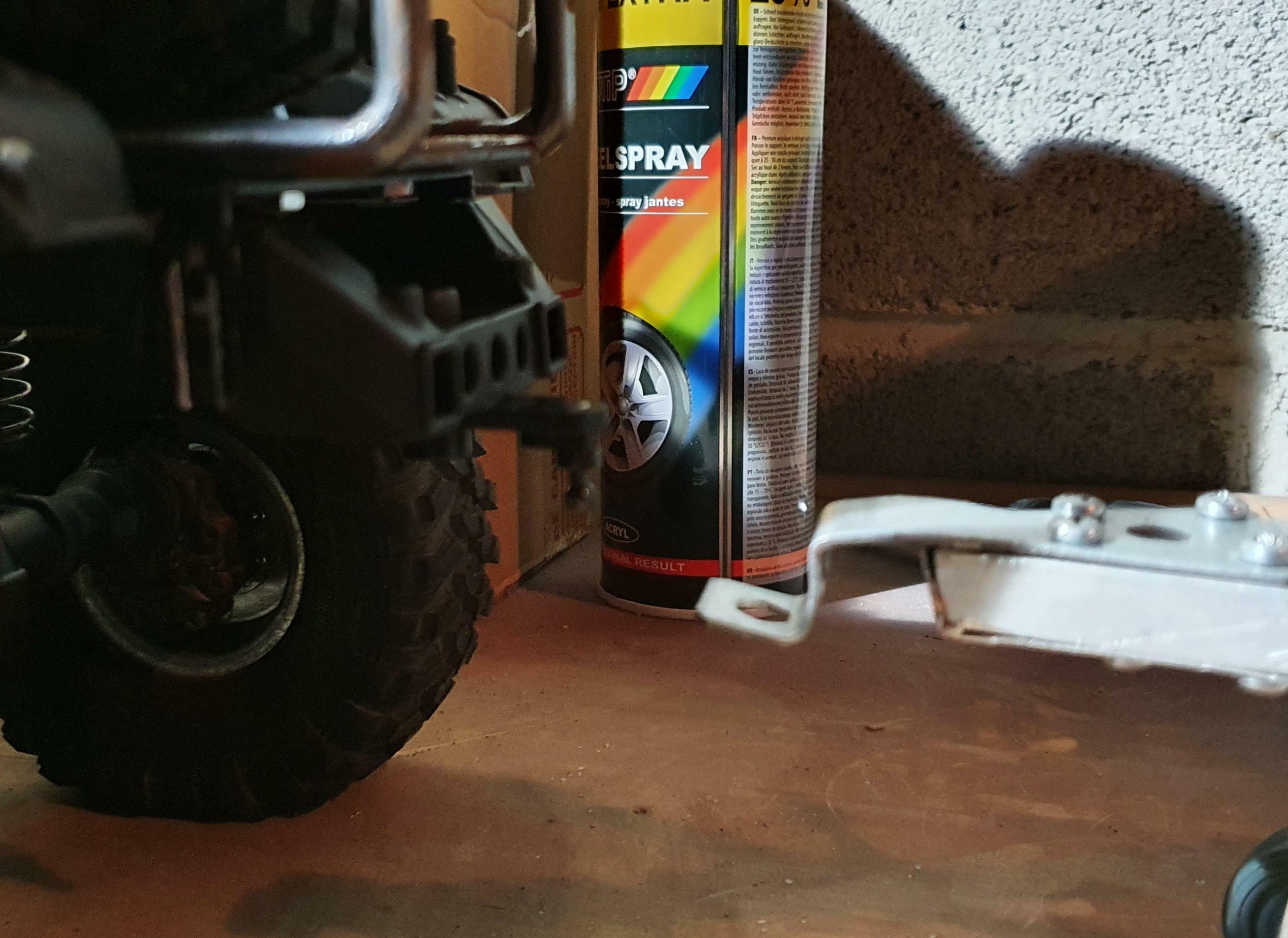

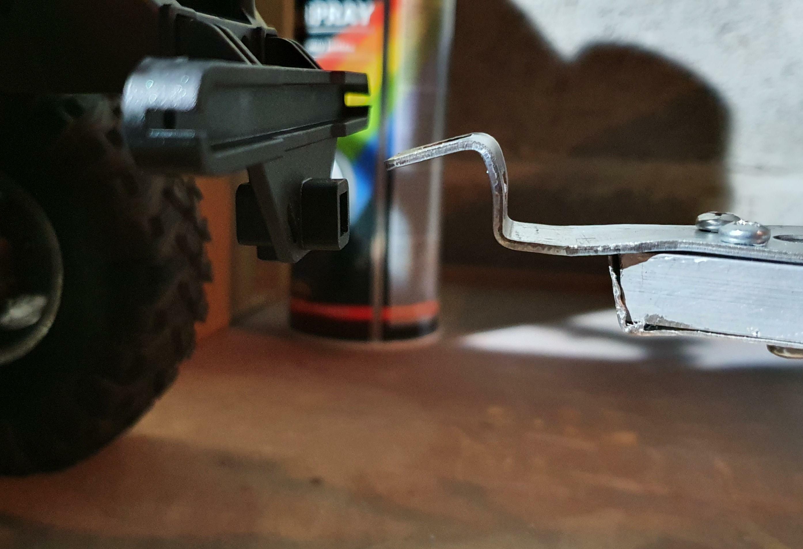

    Ensuite, je me suis repenché sur l'attelage, mais pas de solution immédiate ...
    Je n'ai donc pas les bases du scaleur modeleur :hihi: j'ai fait le tour de mon bric-à-brac de bricolage, j'ai absolument aucune pièce qui va me permettre de monter un truc correct. Autre souci prévisible, la hauteur de la remorque par rapport au véhicule, souci vite vérifié :
    Faites pas gaffe à l'orientation de la boule d'attelage, qui est de toute façon trop petite, elle est restée comme ça suite à différents tests de montage. Mais de toute façon ma flèche est bien trop basse par rapport au 4x4. Donc, solution trouvée en utilisant un montant de pare-choc d'origine, et inversion de la pièce métallique en bout de flèche :
    Là on va arriver à en faire quelque-chose. Je vais donc commander l'attelage sur Ali, déjà je suis plus à 7 euros près, et puis il va aller se loger directement à l'emplacement prévu. Pas de prise de tête de ce côté là, et ça fera propre. Les deux extrémité du montant de pare-choc sauteront je pense. Et demain, un petit tour au Brico du coin, pour acheter quelques pièces pour la réalisation du timon, à la manière de Scal et Sawblade. La partie supérieure horizontale de la patte métallique sautera, et le timon pourra passer dans le trou déjà présent dans la partie verticale de cette même patte. Bon je sais pas si c'est très clair et si ça sera réalisable comme je le veux, mais j'ai l'idée en tête, c'est déjà ça :D
