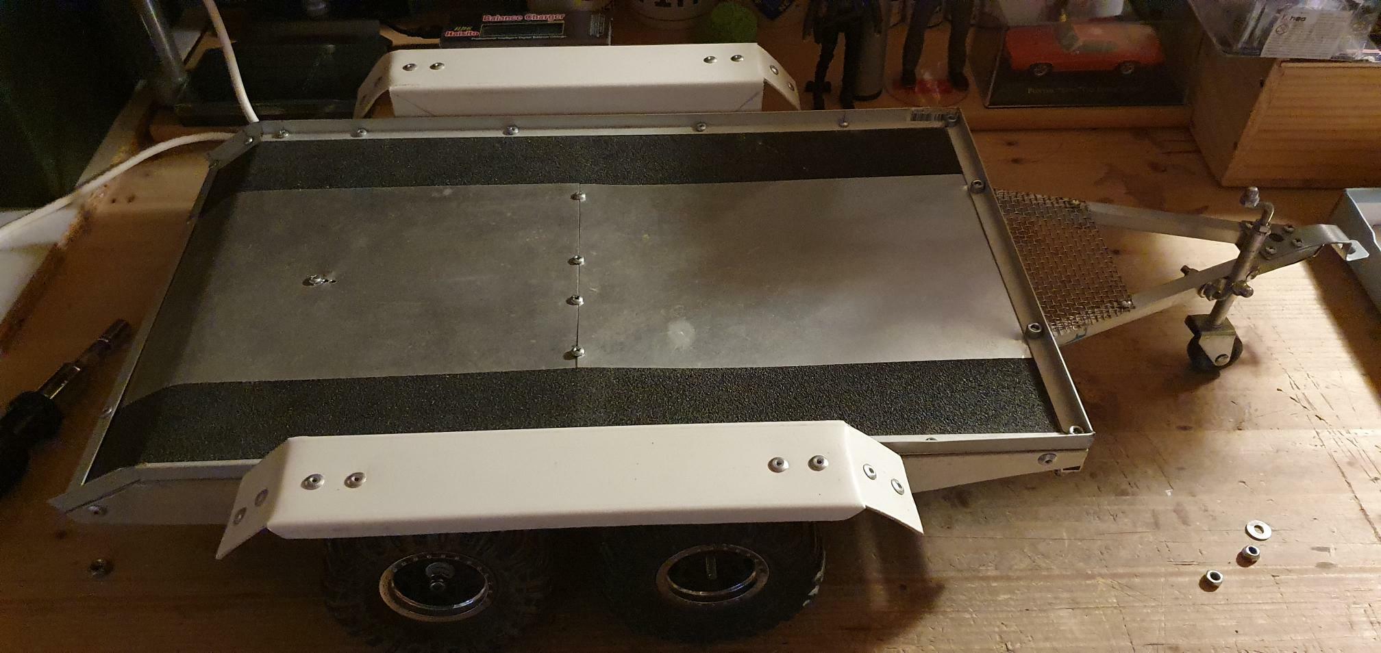

    Remorque reçue hier, pour le prix rien à redire, néanmoins quelques détails que je vais reprendre. Contrairement à ce que j'avais cru voir sur les photos de l'annonce, les gardes-boues ne sont pas couleur alu, mais blanc :
    C'est fait en goulotte PVC pour câbles je pense, en tout cas aucun problème pour les repeindre, et c'est en cours. J'essaie avec une couleur argent, si ce n'est pas assez uniforme avec le plateau, ils passeront sans doute en noir.
    La roue jockey est vraiment sympa, petit système d'écrou à desserrer pour régler sa hauteur, ça se fait sans avoir besoin de la force d'un bûcheron dans les doigts, parfait donc. Pour les roues, j'ai légèrement modifié le système de fixation d'origine, en virant les écrous qui immanquablement se serraient en roulant, et venaient bloquer les roues. Juste un écrou autobloquant réglé comme il faut en bout de chaîne, et ça le fait. Des traces de marqueur bleu étaient aussi présentes sur l'alu, sûrement dues à la prise de cotes, c'est parti au paint-killer. Tout comme les stickers de code-barre que le créateur de cette remorque n'avait pas pris la peine de retirer avant montage :rolleyes: (on en voit un sur la photo précédente d'ailleurs, en haut à droite du plateau).

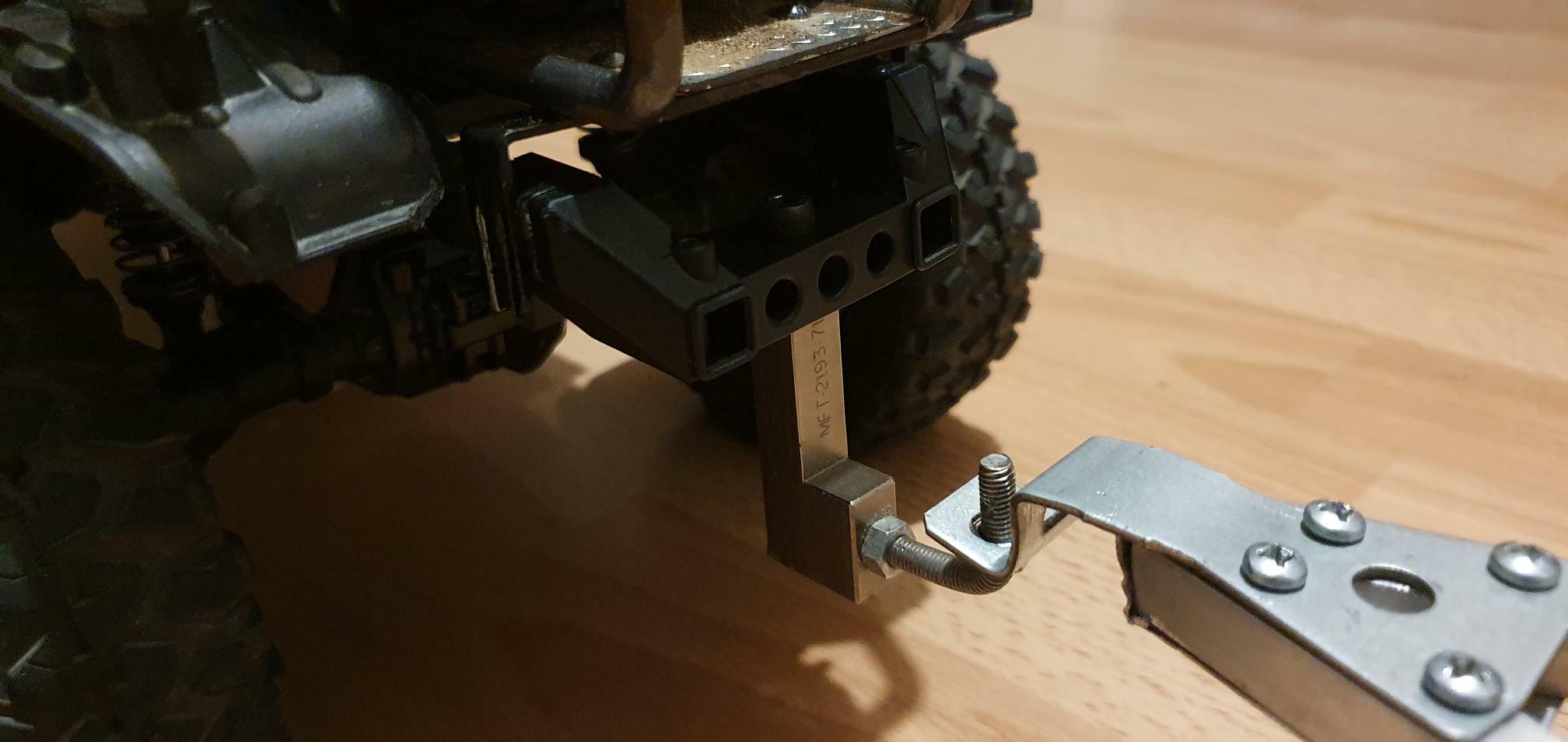

    Pour le système d'attelage, j'ai ré-utilisé en partie ce qu'il m'avait fourni. Exit la traverse qu'il avait créée et qui servait de point de fixation côté véhicule, ça ne passait pas entre mes deux longerons, et je n'ai pas l'outillage nécessaire pour réduire cette pièce. J'ai donc mis à la place un support de pare-choc Traxxas, sur lequel est fixé l'attelage :
    Ce "L" en métal va passer en noir. La patte métallique sur la flèche se tord assez facilement, ce qui m'a permis de régler la hauteur de la remorque, et donc sa mise à niveau. Pour verrouiller l'ensemble, il suffit d'insérer une goupille dans le trou présent sur la vis. Ce système n'est pas le plus esthétique, mais ira très bien pour l'instant.

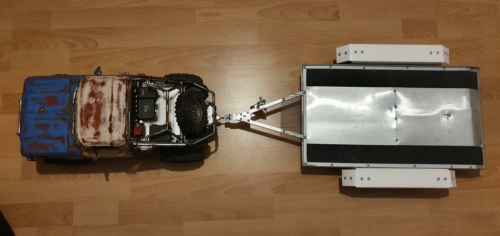

    En parlant de la flèche, celle-ci n'est pas exactement centrée (ça se voit sur la photo suivante). Je ne sais pas si je pourrais récupérer ça, en même temps c'est pas bien grave. Une photo de l'ensemble attelé avant les modifs :

  18. Daug
    Sympa la remorque (y) je modifierai le système d accroche.
    Tu mets une chapp sans rotule au bout de la flèche et une boule a l attelle.
    Sinon elle a l air bien conçue ;)(y)

    +1, c'est ce que j'ai comme montage sur ma remorque, une chape et juste une remarque fonctionnelle, l'attache de ton Chevy risque de servir d'ancre, tu pourrais peut être la remonter et au passage refaire la pièce de la remorque maintenue par les vis crucci sans lui donner cette forme de "S", ce qui permettrait à l'attache d'arriver juste au niveau du support de pare-choc et gagner 1 bon cm.. C'est que mon regard mais c'est pour éviter de planter l'attelage sur la moindre bosse.. ;)

    Effectivement, le système d'attelage sera à revoir, comme tu le dis Scal ça descend trop bas et le labourage est assuré :D Je vais voir pour inverser le support de pare-choc déjà, il remontera plutôt que descendre. Sauf que je ne suis pas sûr qu'il passe sous la cage. Au mieux je modifierai la pièce en la découpant là où il faut, au pire je rachèterai le lot de deux montants TRX-4, dont l'un est droit (comme celui à l'avant du Chevy, mais je n'en ai pas d'autre identique en stock).
    En revoyant les photos, il y a sûrement moyen de positionner autrement cette pièce en "L" en fait : ne plus la mettre verticale, mais à l'horizontale, en utilisant le trou central du montant de pare-choc pour la fixer. Puis remplacer la vis par une boule.
