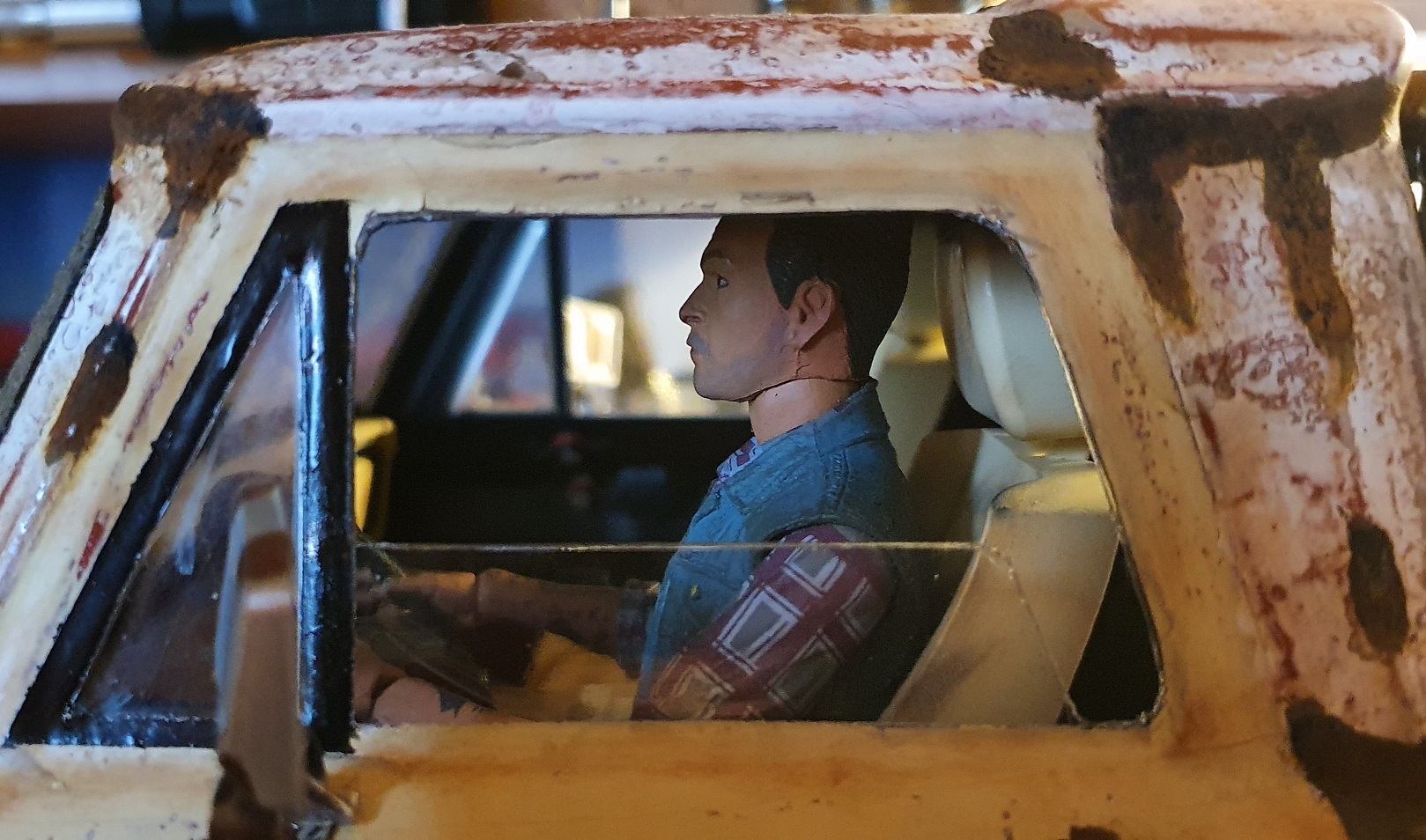

    étant donné que la vitre descend verticalement (la custode est verticale), la découpe de l'ouverture à le bon angle, mais pas alignées avec la courbure du haut de la portière, si tu vois ce que je veux dire?
    En gros la même coupe mais 5-6mm plus sur la gauche.
    Le mieux est l'ennemi du bien, donc c'est toi qui vois.
    dawii and fb11 like this.
  5. Ju'
    Aug 14, 2020
    5,571
    18,390
    Merci Tchatcha ! La fin du projet ... est dans mon prochain message ;)

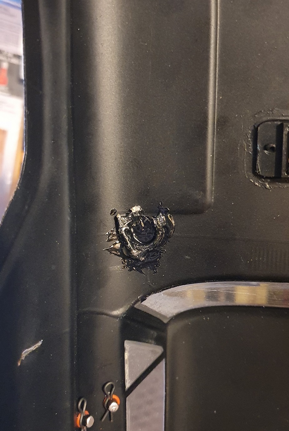

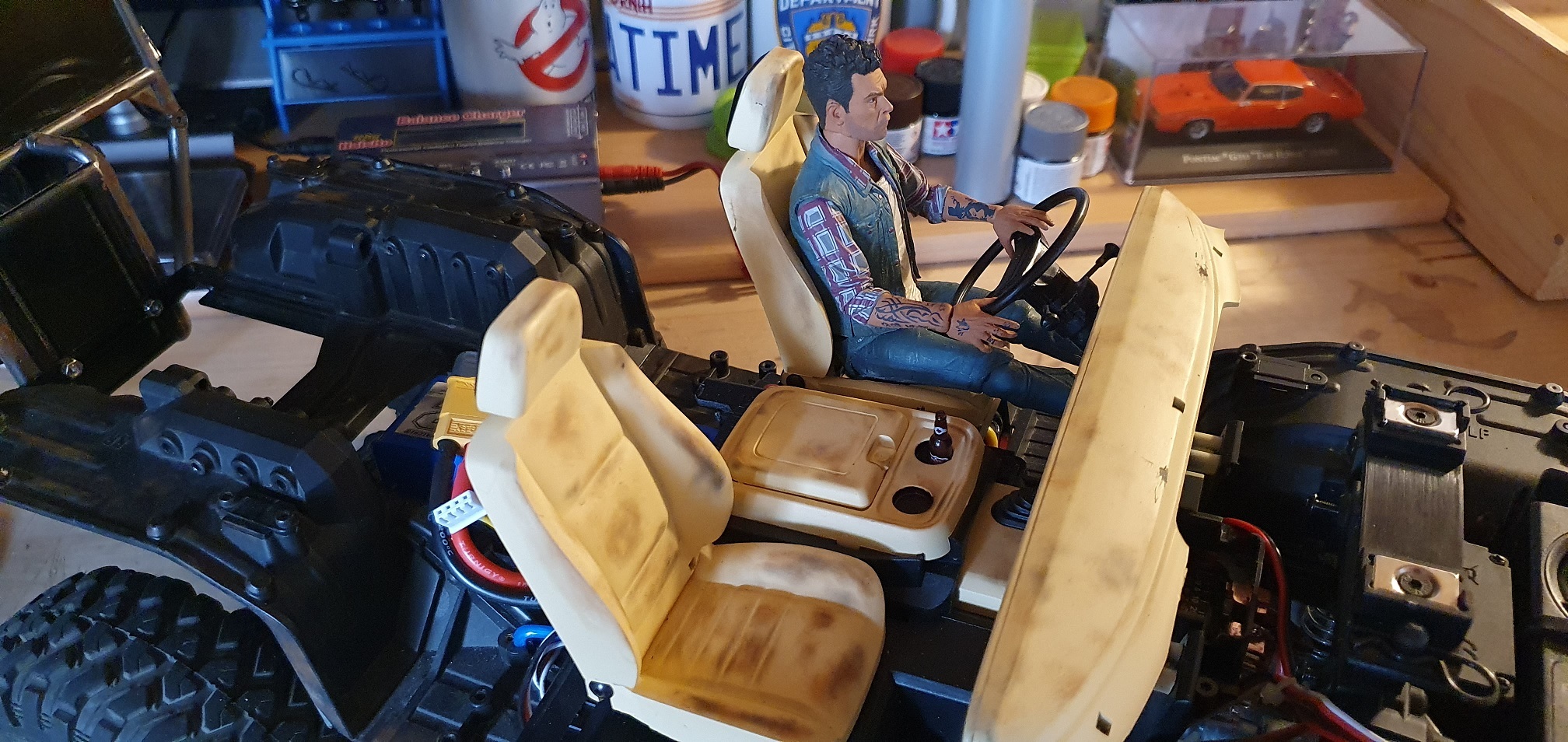

    Bien vu Stone, en revoyant ça, effectivement ça colle pas. J'ai donc refait une petite découpe pour que ce détail rende mieux :
    Derniers détails réglés, avec le salissage de l'intérieur (ou les housses enlevées, comme vous préférez :D) :

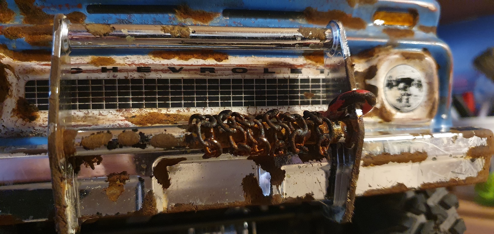

    J'avais aussi un bout de chaîne qui traînait, je l'ai rouillée puis placée sur le pare-buffle pour l'habiller un peu (vous noterez que j'ai retenu le conseil - de Scal il me semble - dans un autre post, qui indiquait qu'en vrai, une chaîne pesait un âne mort et donc qu'un truc de 20 cm de long sur nos engins étaient assez inconcevable :humhum:) :

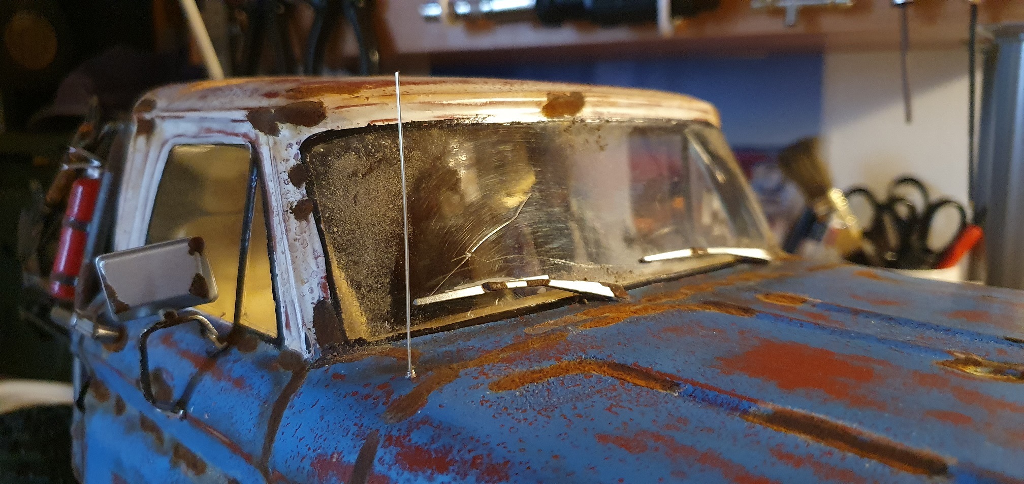

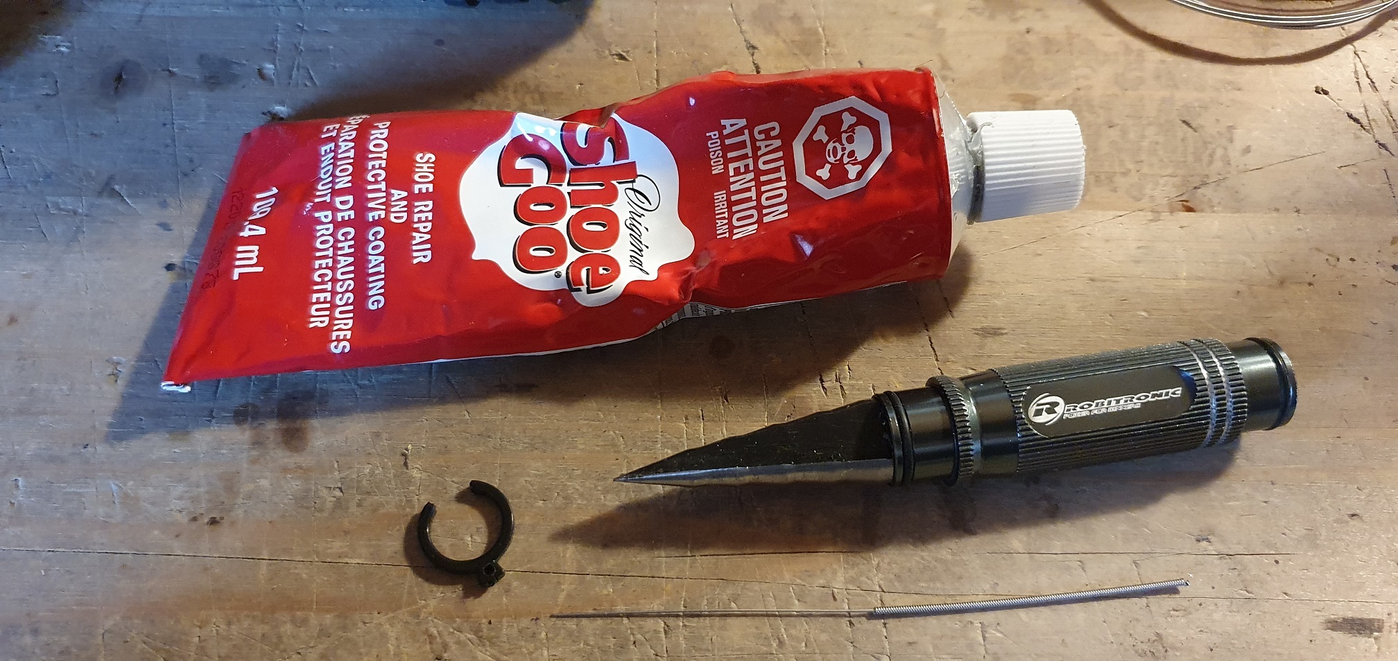

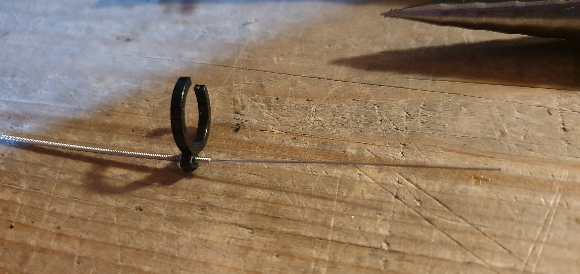

    Et enfin, le détail que j'ai vraiment failli zapper ... l'antenne bien sûr ! :D Un truc simple, 12 secondes de réflexion pour la mise en œuvre, avec ce matos d'utilisé :
    Un bout de corde de guitare électrique donc (le bout est déjà "dénudé", même pas besoin de bosser :cool:), une cale d'amorto qui va servir de support (avec le trou pour y passer la corde, que j'ai légèrement agrandi) et de la Shoe-Goo pour fixer tout ça. Petit tuto vite fait, on passe la corde dans le support :
    Ensuite trou dans la carrosserie à l'endroit ou vous voulez la placer, et enfilez ça par en dessous. Plus qu'à coller à la Shoe-Goo :
    Et voilà le résultat :

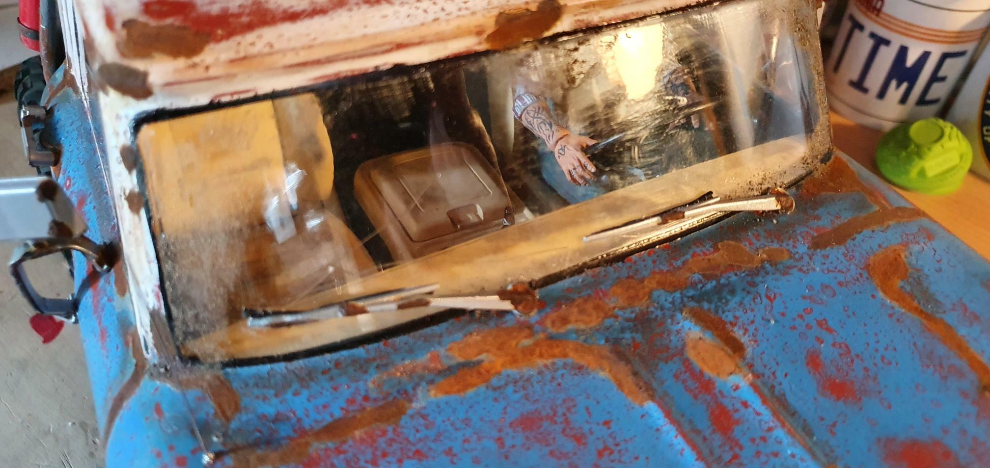

    On voit sur cette dernière photo que j'ai aussi pourri le pare-brise (laque passée au pinceau pour pas avoir à remasquer, et terre saupoudrée par-dessus).

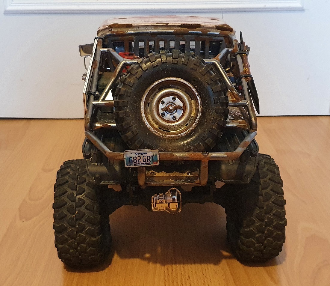

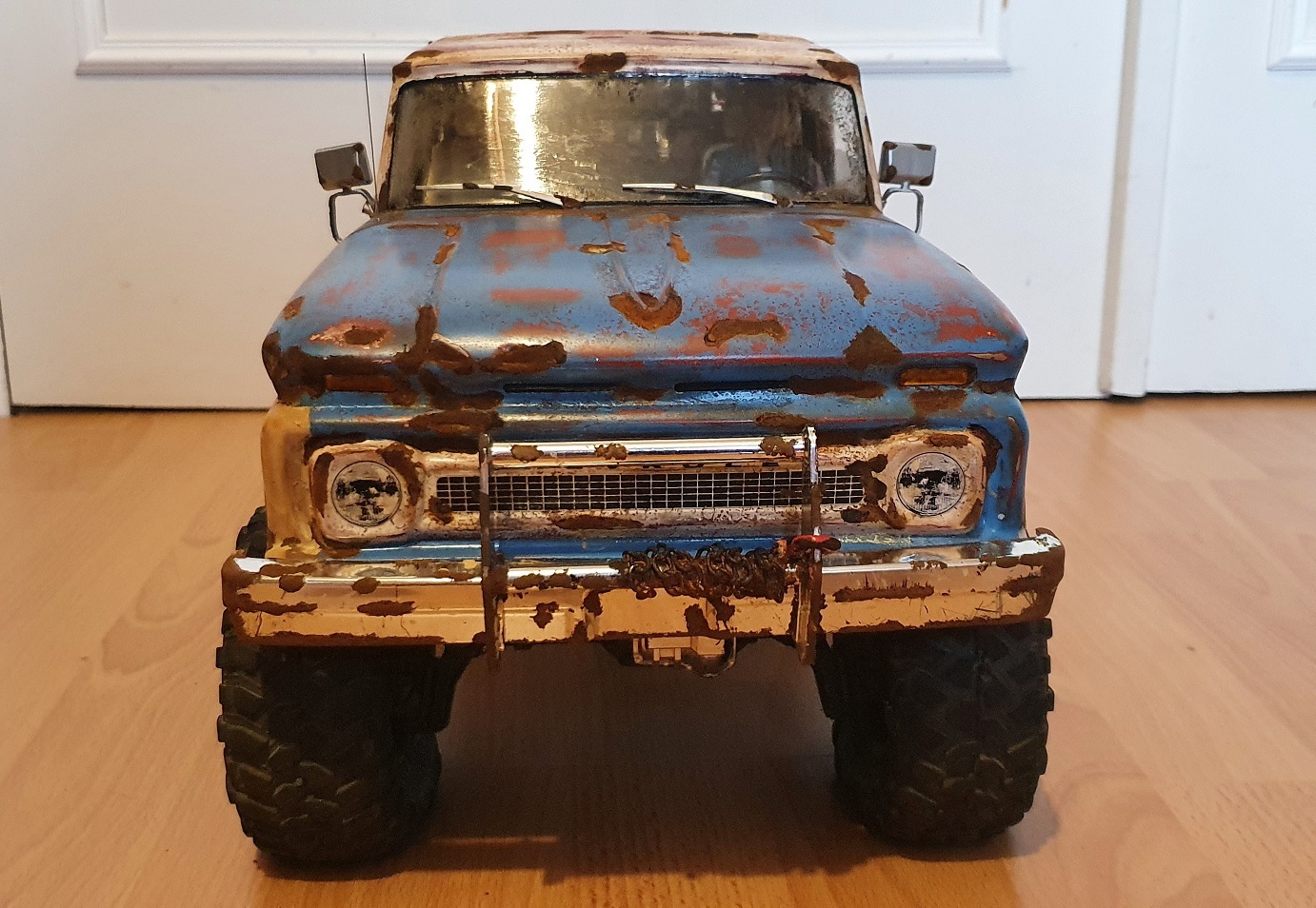

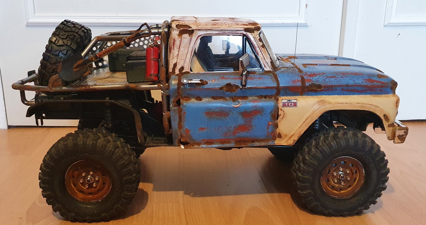

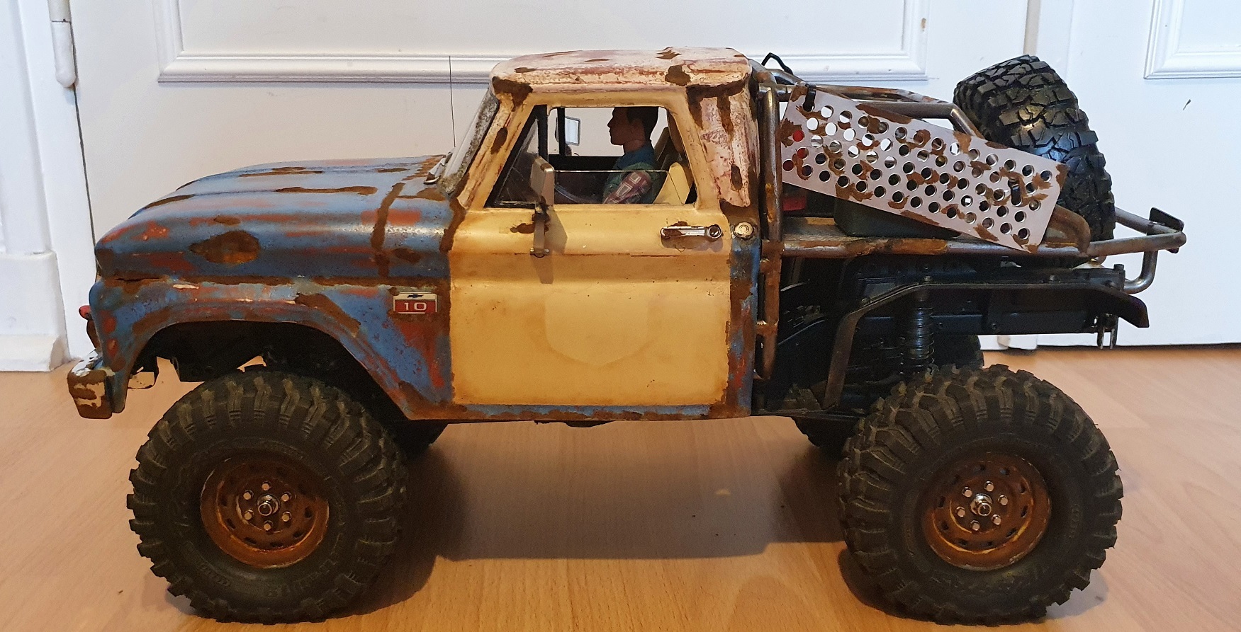

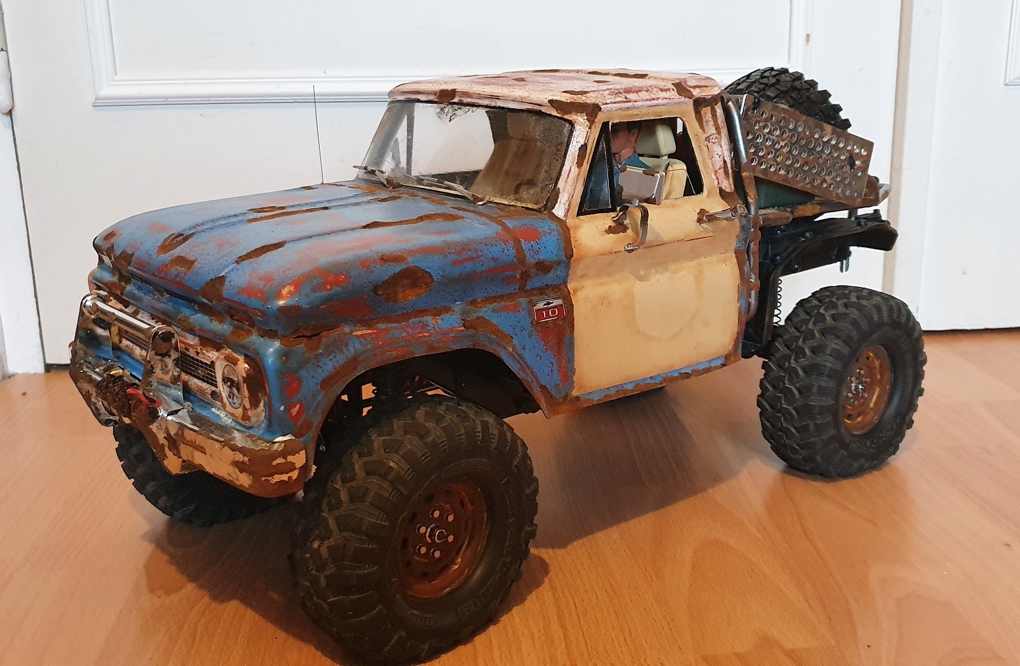

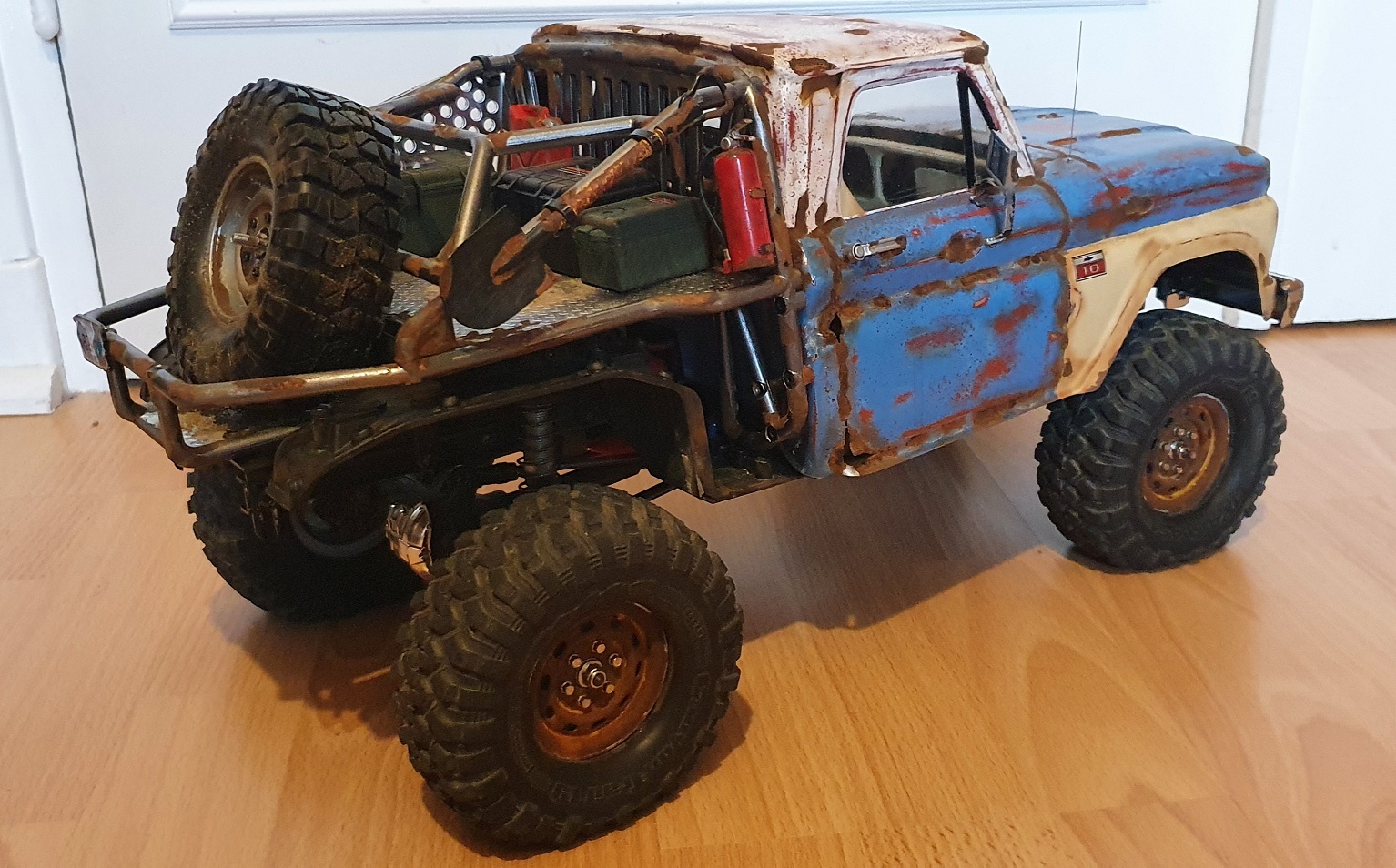

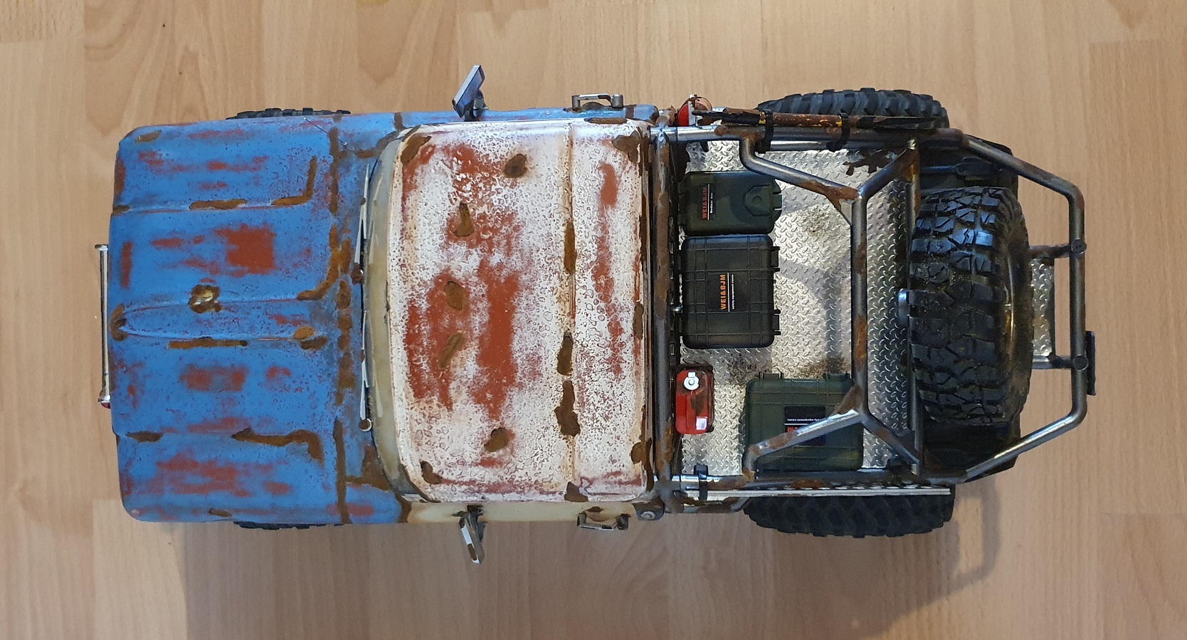

    J'ai fait des photos de tous les côtés, là où c'était le plus neutre et éclairé possible en ce mois de décembre août, vous m'excuserez pour le décor :D faudra que j'en fasse en action ... et éventuellement que je change mon avatar :rolleyes:
    Voilà, c'est quand même triste quand c'est fini ... :passur: bon, je me suis vraiment éclaté à réaliser cette carro, à échanger avec vous et à avancer grâce à tous vos conseils et critiques ! J'ai qu'une hâte, c'est d'en refaire un !
    Reste à voir comment il se comporte sur le terrain maintenant, la cage reste quand même lourde et donc pas mal de poids sur l'arrière, malgré qu'il soit un peu compensé par l'intérieur et le module son. Je le sors dès que je peux (mais ça c'est pas gagné :hihi:).
    Avant que j'oublie, encore une fois merci à tous pour votre aide et pour avoir suivi ce projet ! :salut:
    Ju', du club des rouilleux ;)
