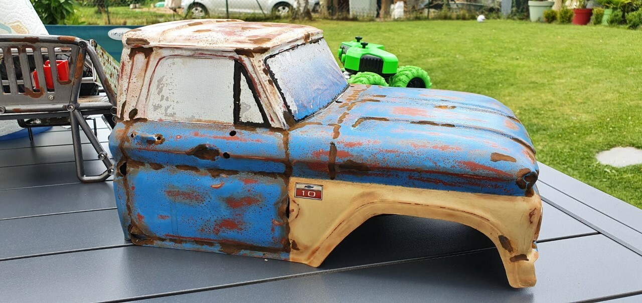

    Ticket 1 sur cette vieille carrosserie hors d'usage :D
    Génial :) Pour une première tu as bien bossé (y)(y)

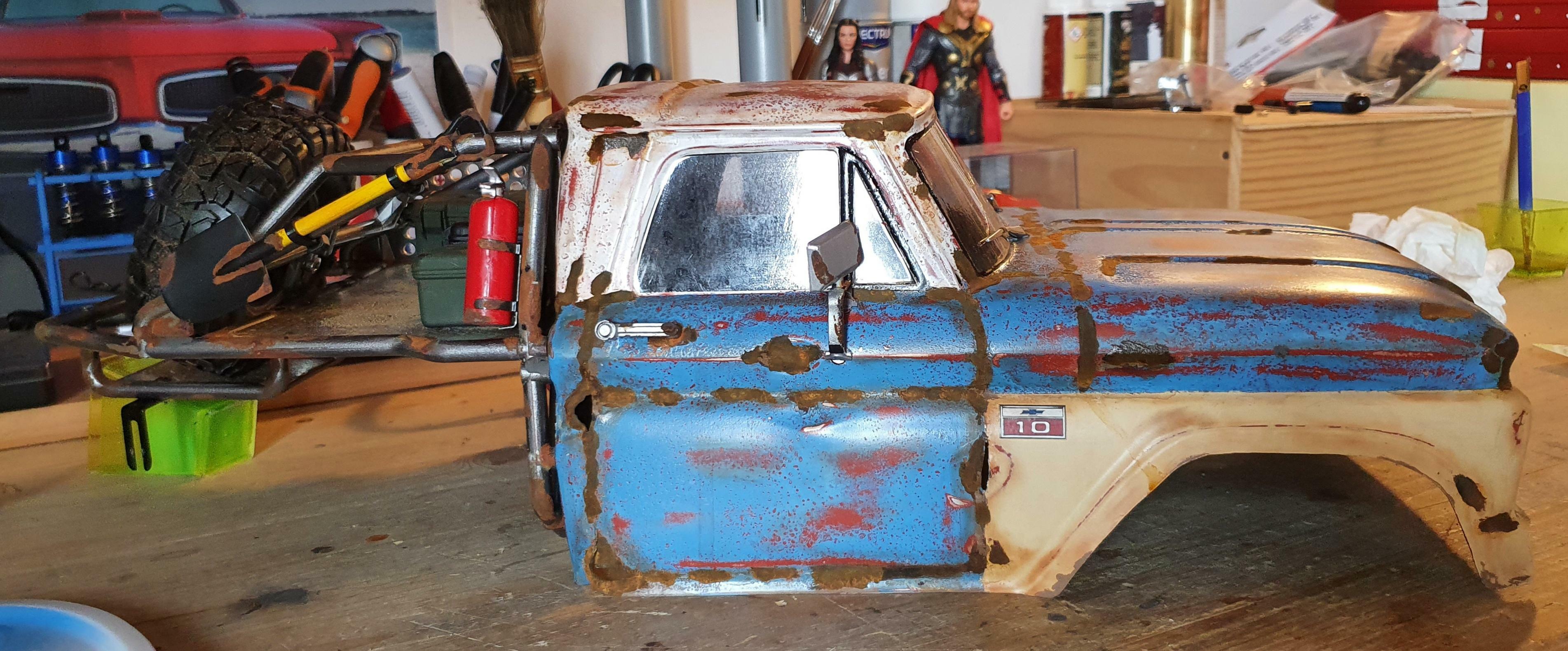

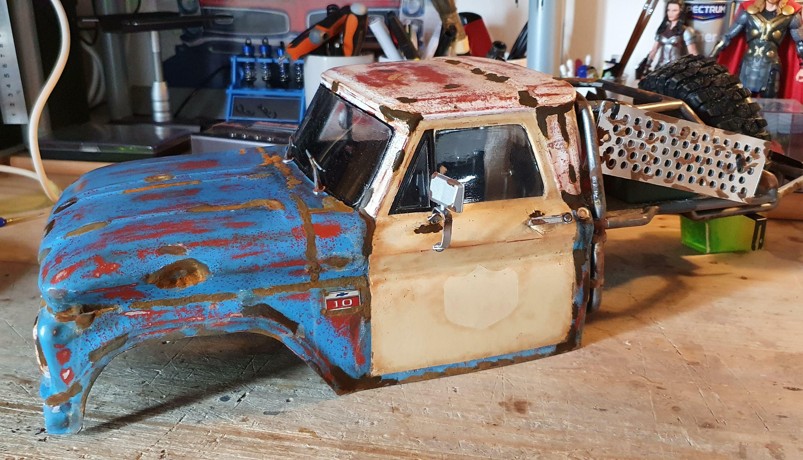

    J'ai fait un montage à blanc vite fait hier pour montrer à mon pote, je suis pas sûr que l'espace situé en dessous de la jonction cabine / cage rende bien en vue de côté, ça fait quand même un trou et la batterie va être trop visible. Faut que je trouve un subterfuge pour cacher ça si c'est le cas. Jerricans, ou réservoir placés devant ? Ou juste recouvrir mes batteries de scotch noir ? À voir ... Hâte de rassembler les deux parties en tout cas !
    Faudra aussi que je m'occupe des pneus en les salissant un peu, ils sont beaucoup trop propres par rapport au reste ;)

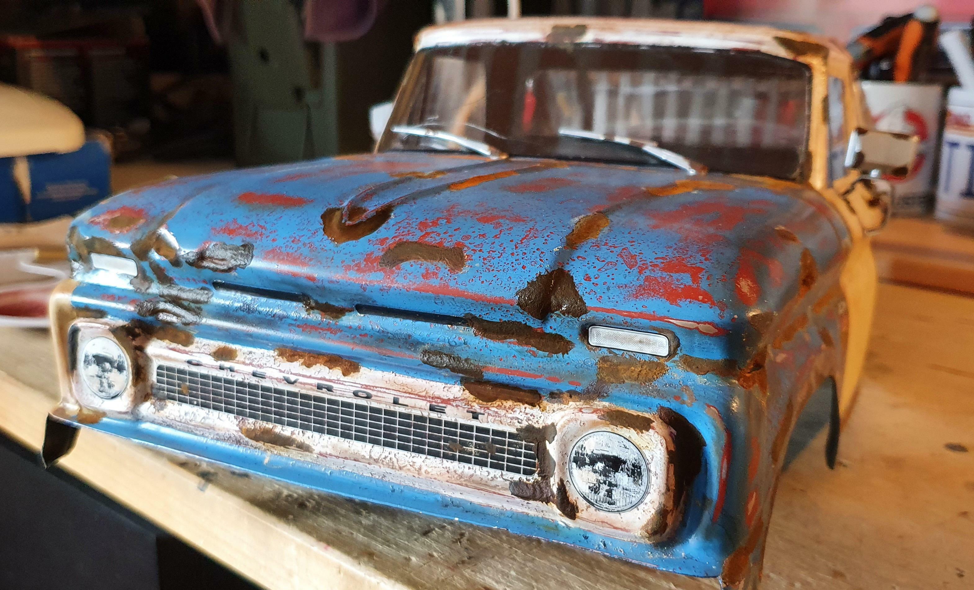

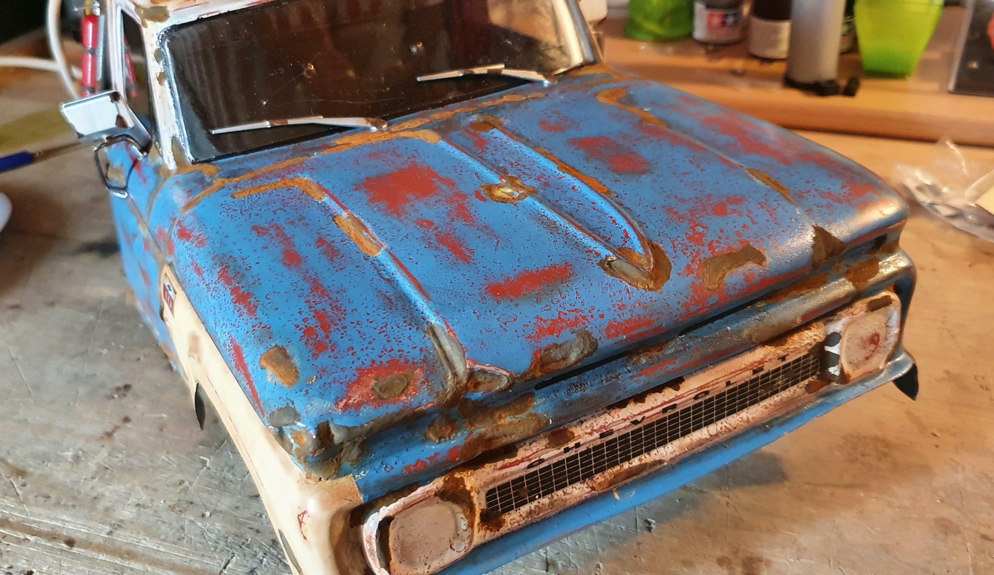

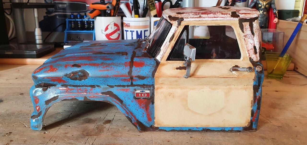

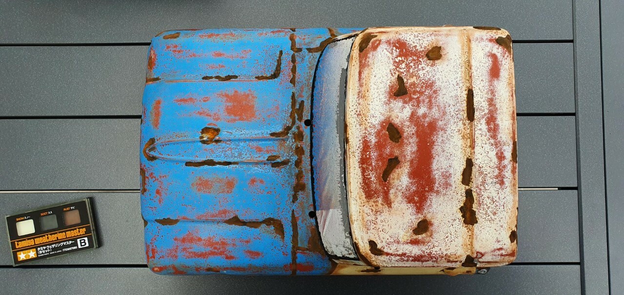

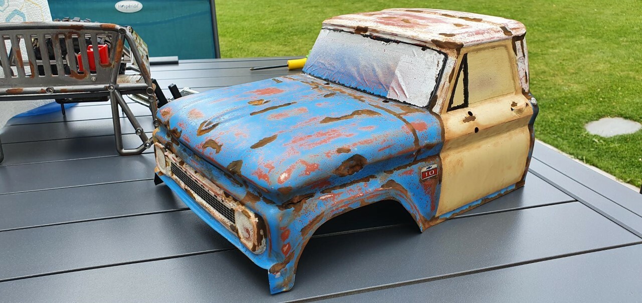

    Passage du réactif ce midi, niveau rouille ça ressemble plus à ce que j'avais avant le vernis, c'est donc beaucoup mieux :

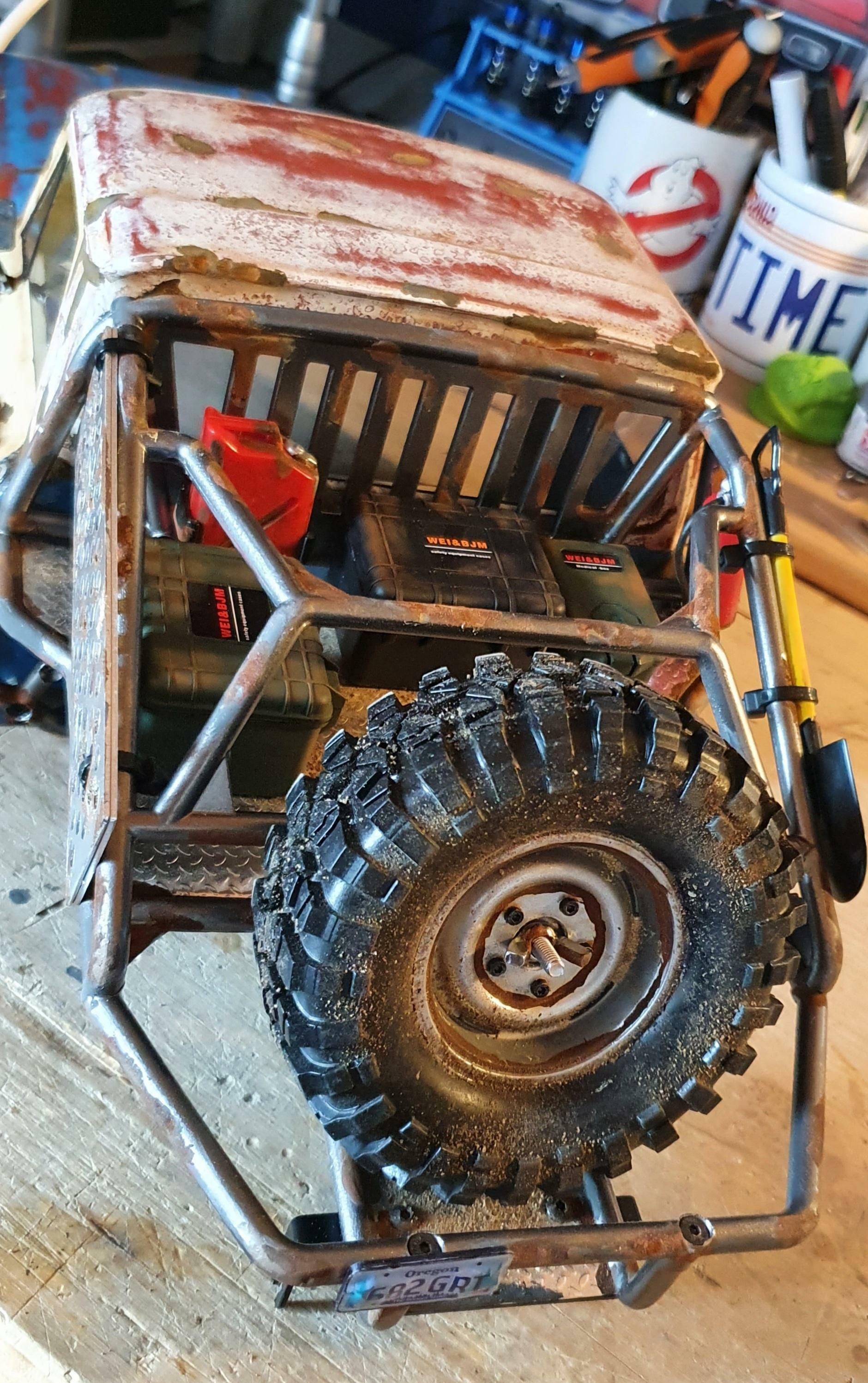

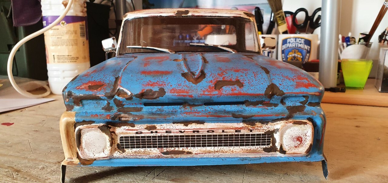

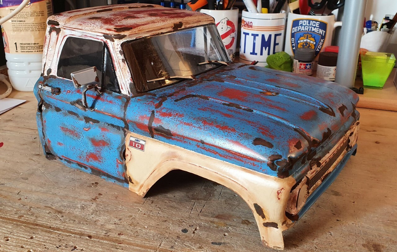

    Je suis repassé sur certains endroits encore un peu trop gris, mais j'ai enfin pu assembler les deux parties :bravo: :

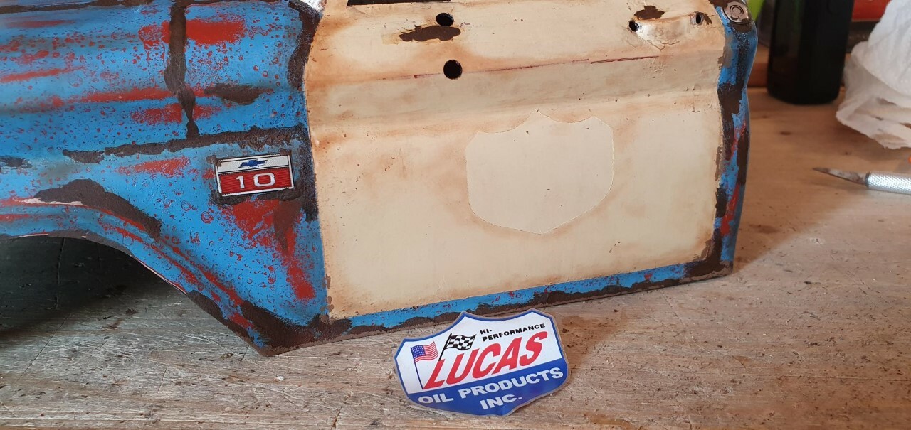

    Les phares ont aussi été posés, ça fait trop neuf à mon goût, faut que je trouve un moyen de vieillir l'effet de ces stickers (dommage qu'il ne soient pas couleur orange) :

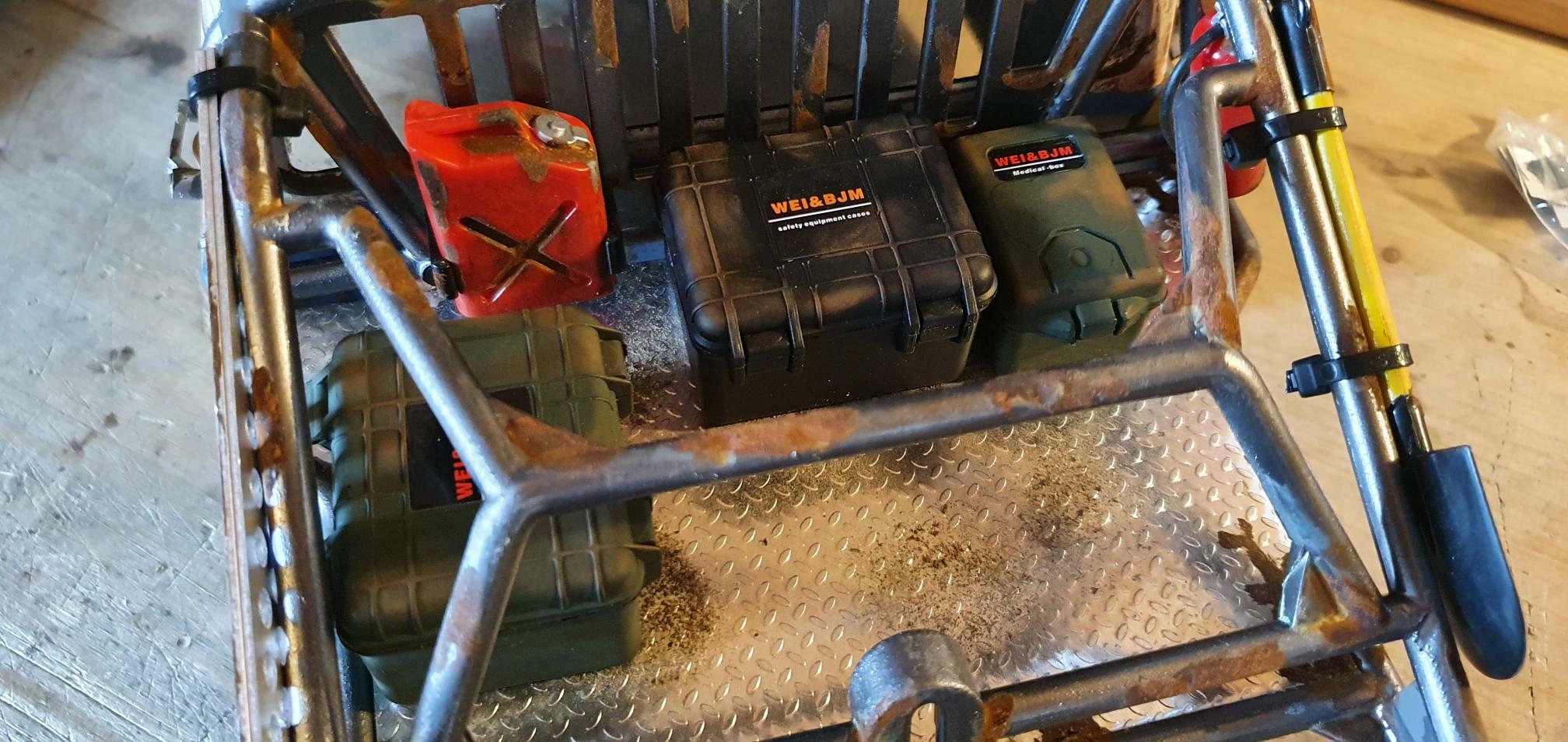

    Pose des derniers éléments de déco dans la cage, que j'ai commencé à salir, il en reste un peu à faire à ce niveau là :

  15. PapyDeuche
    PapyDeuche membre
    2 Mars 2021
    1 048
    1 852
    Magnifique !
    Il manque juste quelques fissures sur le pare brise. :D

  16. Ju'
    5 571
    18 390
    Merci Papy ! Il y en a une, côté gauche, mais pas trop visible sur les photos, je mettrai ça en avant sur les prochaines ! (y)
    En revoyant les photos, je pense qu'il va falloir que je trouve un truc pour le salir un peu quand même, ce pare-brise. Et autre chose que j'ai oublié, lui faire une fenêtre ouverte. Je vais revoir mon intérieur de toute façon, avec une figurine plus adéquate, j'ai un redneck qui traîne sur les étagères.

    Faire un cache qui garde propre la partie frottée par les essuies glaces, et un vernis mat sur le reste des vitres? Je ne sais pas si ça suffira.
    Les spécialistes donneront sûrement une meilleure technique. :)

    Finalement ça ne donne pas trop mal avec le sticker de calandre, l'ensemble patiné est génial :)

    Pas mieux, j'utilise la même technique et juste un jus crasseux essuyé pour la touche finale du pare-brise ;)

    C'est que je voulais faire au départ, mais en faisant mon cache je me suis aperçu que les traces ne seraient soit pas cohérentes avec la position des essuies-glaces, ou que ça rendrait très moche. En fait, à la verticale, les essuies-glaces dépassent sur le toit, et il y a trop d'écart en eux à la base. C'est dû au mode de fixation de Traxxas, mais j'aurais surtout dû y réfléchir en amont et faire mon propre système de fixation pour qu'ils soient plus proches. Tant pis, maintenant que c'est percé ... Les essuies-glaces ne sont pas du tout comme ça sur un vrai C-10 de toute façon (essuyage "opposé", et non "parallèle", j'ai appris un truc sur ce coup :hihi:).
    Je vais voir pour le salir juste un peu, façon laque + terre sur le pourtour pourquoi pas.
