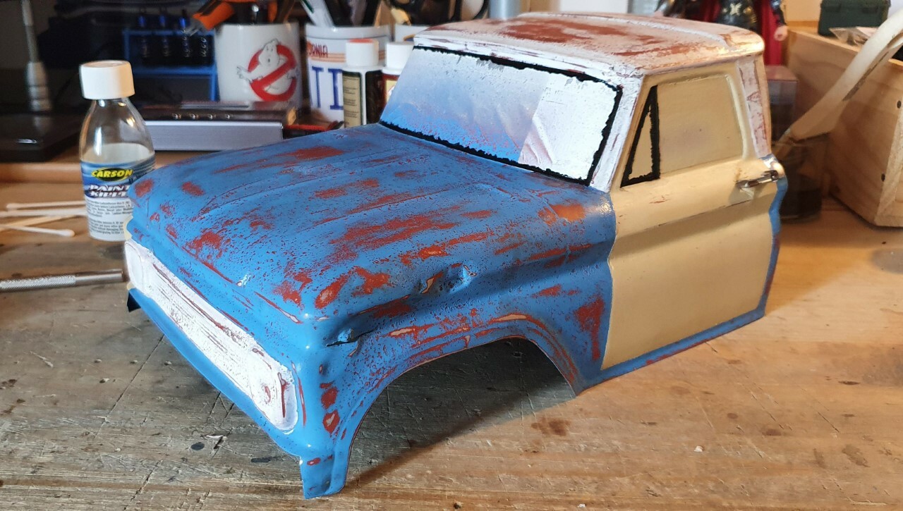

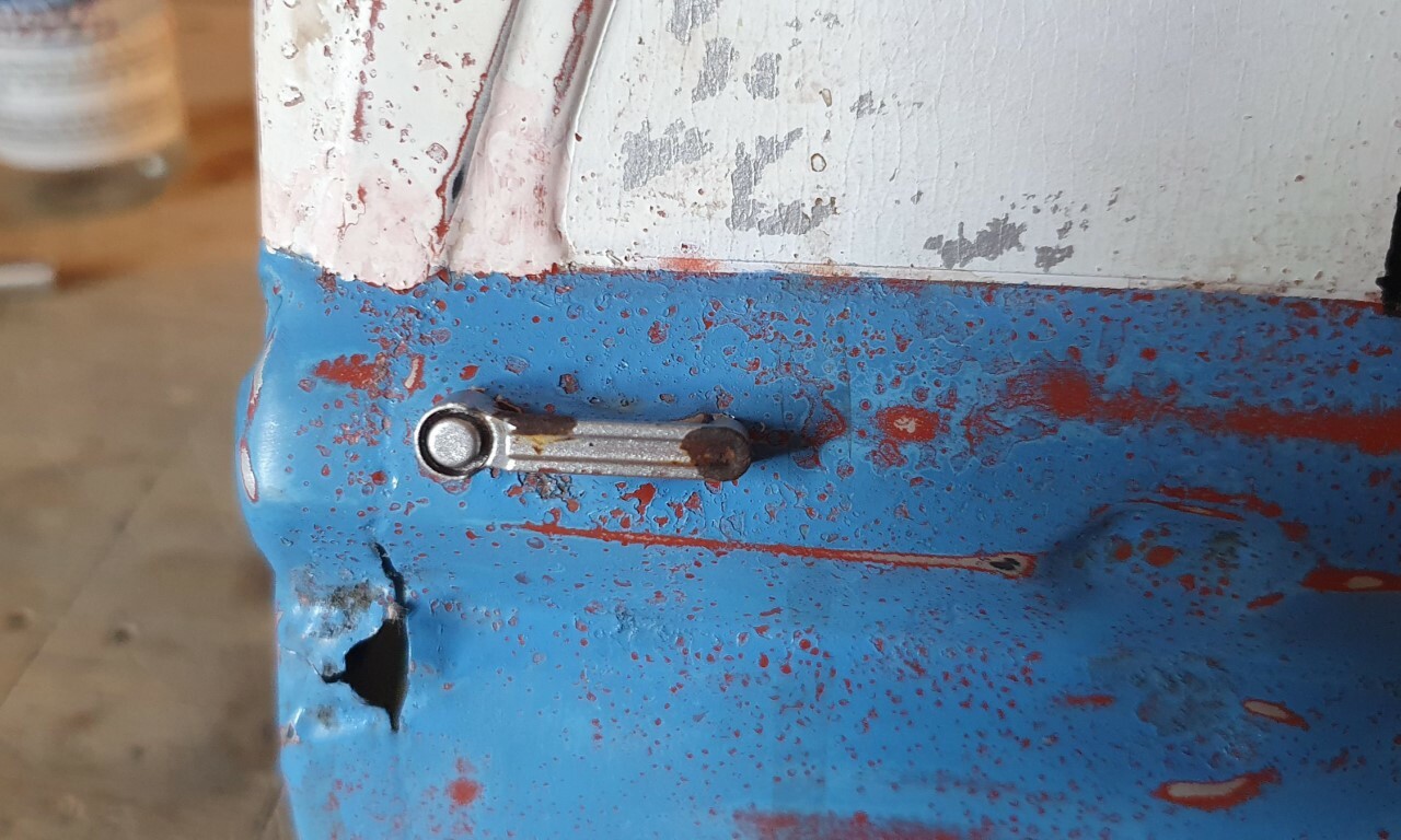

    Reprise des hostilités ce matin, passage de la cabine au "jus de crasse", recette by Scal68, j'en ai mis deux couches finalement. Pas trop visible sur les photos, mais de près ça apporte vraiment au style rusty (l'effet est top sur le beige surtout).

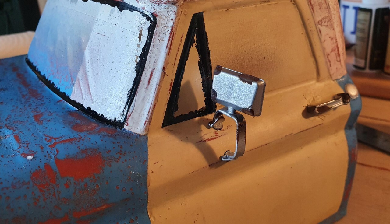

    Je me suis occupé des joints de vitres par la suite (sauf à l'arrière, il ne se verra quasiment pas à cause de la cage de toute façon). Et puis préparation pour les accessoires aussi, à vrai dire j'avais zappé de percer avant peinture ... Les poignées de portes passent juste au-dessus de l'emplacement prévu par Proline, pour les rétros je leur ai donné une forme pour aller sur cette carro toute en courbes, ils auraient été de traviole avec la forme d'origine :
    Quoi d'autres parmi les autres détails ... ah, j'ai fait une petite fêlure sur le pare-brise, du genre que Carglass aura du mal à réparer, j'ai voulu aussi faire des masques pour les traces d'essuies-glaces plus tard, mais j'abandonne l'idée, je me suis rendu compte que ça ne fera pas cohérent niveau longueur des essuies-glaces / hauteur du pare-brise. Et puis petit support de plaque d'immat' sur la cage aussi. Et pose des quelques stickers de la planche Proline qui vont passer sous la couche de vernis mat finale. Les autres seront collés à la toute fin.
    Enfin, le premier produit pour la rouille est passé, je suis donc dans l'attente avant de passer le réactif maintenant ! Je vais m'occuper du pare-choc tiens, c'est un détail que j'avais zappé.

    Cool!;) Au passage tes accessoires rétros, poignée de porte etc... sont terriblement réalistes! Ca rajoute un gros +

    Merci Dawii. En règle générale les stickers ne me dérangent pas trop même si c'est moins beau c'est sûr. Scal utilise une pièce Shapeways je crois pour la calandre de son Chevy, ça rend beaucoup mieux, mais moi ça sera le sticker. Question de coût mais aussi de facilité, je suis juste très mauvais lorsqu'il faut découper une calandre dans une carro (un Cherokee en a déjà fait les frais ... :honon:).
    L'avantage comme j'avais déjà faire cette carro, c'est que j'ai vu ce que donnaient les stickers pour les poignées de porte, et là c'est juste pas possible :hihi:
    C'est clair que les accessoires ajoutent un plus, c'est vraiment le gros reproche que je fait à Proline de ne pas en fournir.
