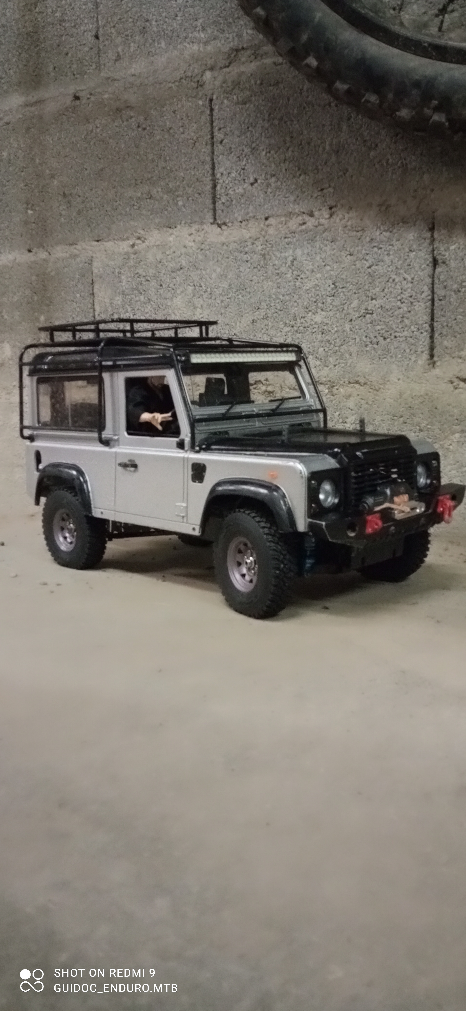

    Hello tout le monde!:rolleyes:
    Un petit moment que je n'etait pas passé par ici.:shut:
    Voici mon CC01 que je possede depuis 2018.
    Pour faire bref:
    Rallonge empattement
    jantes Asiatees Krait
    Plombs dans les jantes
    Pneus Awishebay Dick cepek
    Direction hot racing
    Amortos Awishebay 70mm
    Kit eclairage basique av/ar, longue portée sur 3é voie
    Arceau exterieur
    Vario 40A+ moteur hpi 55trs (80trs en attente de reception)
    Servo power Hd 30kg (pas fiable :()
    Un bestiau assez lourd, mais super sympa en mode rando!
    Un Trx4 arrive pour noël, pour faire du sale :love::love::love:
    [​IMG] [​IMG]

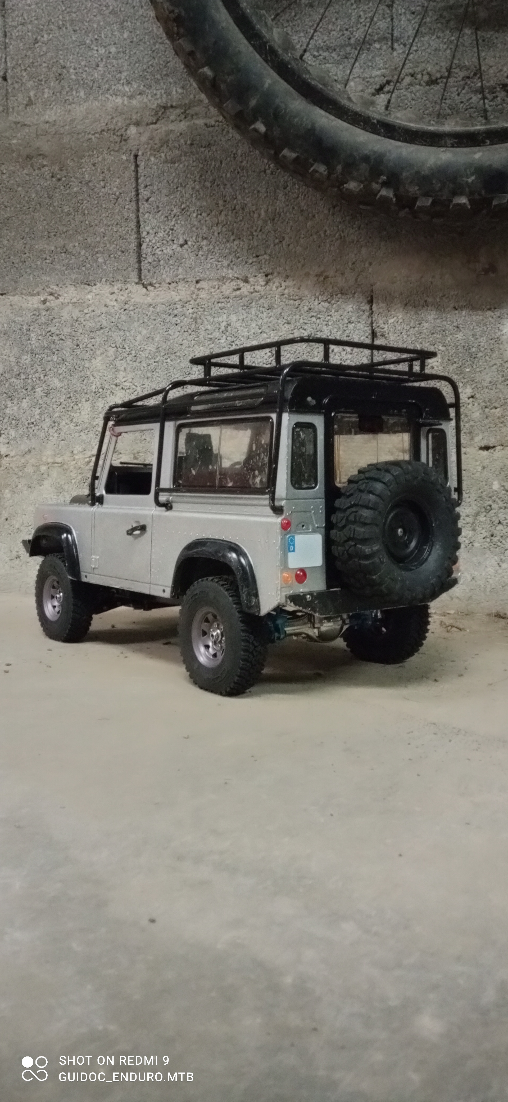

    Aujoud'hui, j'ai pu me pencher sur le sujet.
    Redescendre la carroserie d'un bon centimètre, refonte des fixations d'amortisseurs AR (partie haute Et basse), modification de la fixation du PC AV, et quelques coups de dremel par-ci par-la :eek:
    Pas grand chose, mais le visuel change radicalement! :love:
    Désolé pour les photos en interieur :honon:
    Vue de 3/4 face et 3/4 arrière
    [​IMG] [​IMG]
    Et petit déhanché du soir sur un capuchon de bombe de peinture
    Les mousses me parraissent tres (trop?) molles.... j'attends les premiers test, mais j'ai deja repéré les boom racing en 3D... en 1.55 le choix est limité.:(
    Aller, je vous laisse, j'y retourne, y'a encore du boulot pour que ca ressemble a quelque chose :surprised:

  9. Scal68
    11 913
    27 892
    En effet ça change complètement le Land, il est plus réaliste.
    Juste un avis extérieur à propos de la roue de secours qui maintenant semble énorme :confused:
    Ju', guigui57, dawii et 1 autre personne aiment ça.
    11 362
    21 776
    J’allais dire exactement pareil que Scal68 :hihi: :)

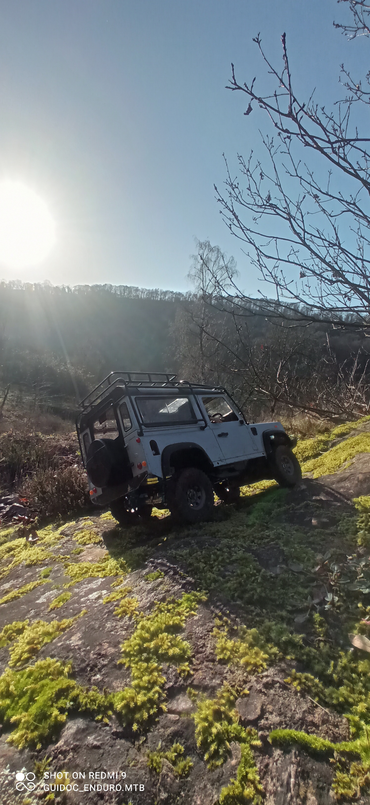

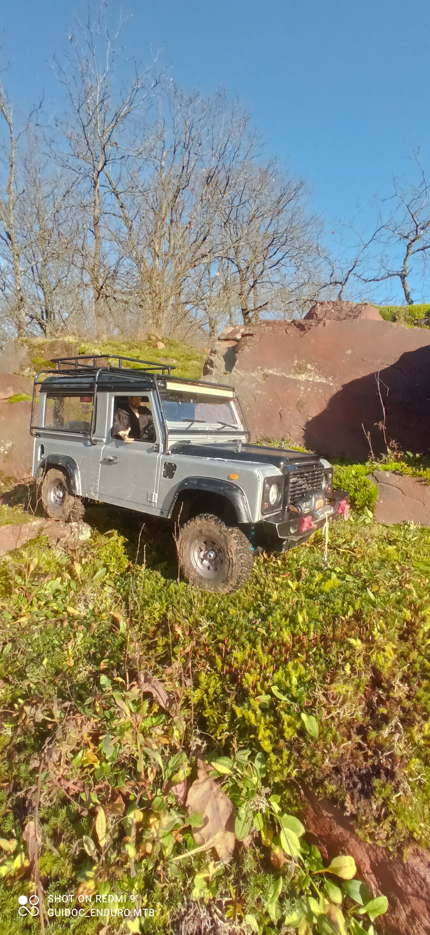

    Hop hop hop, samedi on a eu un temps a mettre les scales dehors!!!!
    Tout l'aprem en plein cagnard, a l'abris du vent, sur un super spot a 1km de la maison! :love:
    Quelques photos
    [​IMG] [​IMG] [​IMG] [​IMG]
    Au passage, test de la nouvelle config chassis:
    Batterie a l'avant, moteur 27trs, et GRU 3:1, un setup royal pour le coup!!!! je suis vraiment bluffé par ce changement, aussi bien niveau agrément de pilotage, que du comportement excellent!!!:love:
    Plus qu'a attendre sagement le prochain jour de repos pour aller rouler de nouveau :humhum::humhum::humhum:
