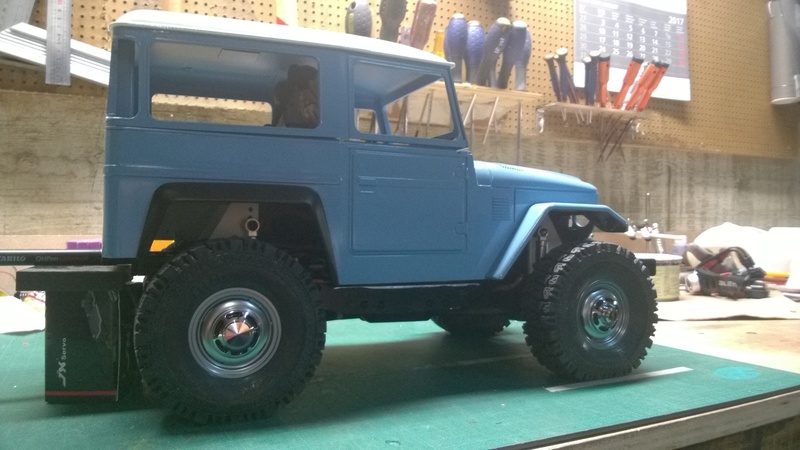

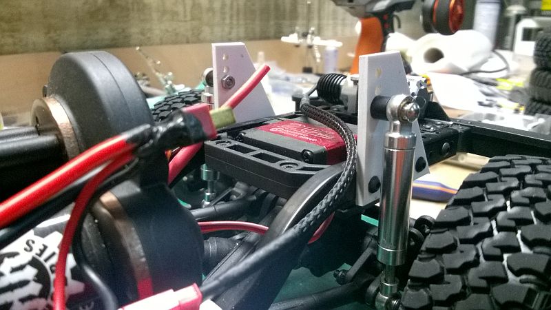

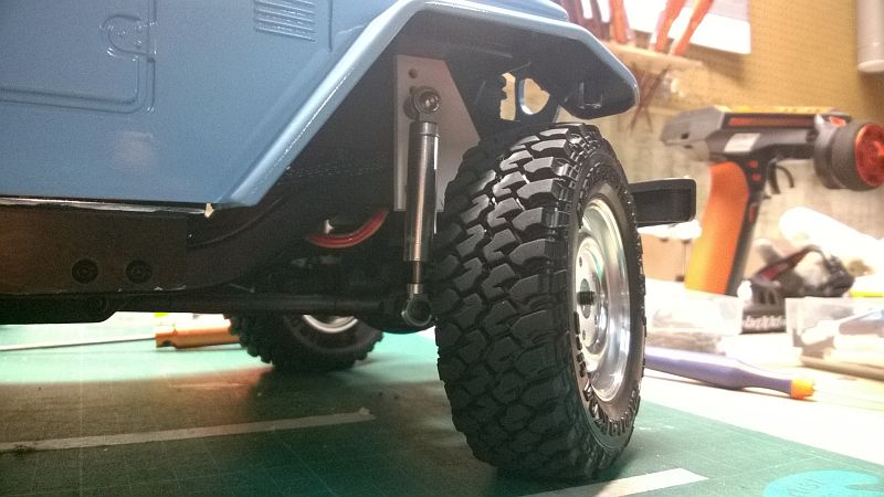

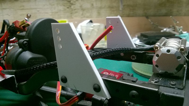

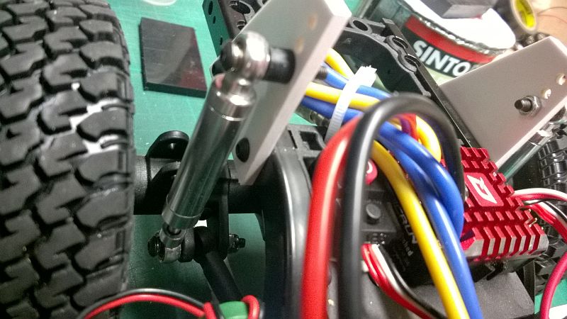

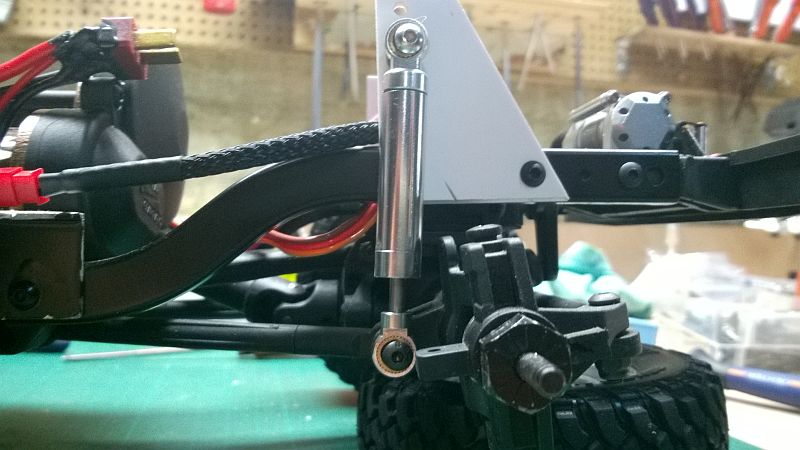

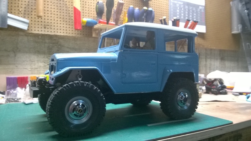

    Petite avancée ce soir. Je me suis fabriqué 4 supports en komacel pour essai afin de valider hauteur de fixation des amortisseurs et verticalité de ces derniers. La validation définitive se fera après réception de pneus Dick Cepek fun country en 1.55 (Merci à ONOFF au passage).
    Les vrais supports seront fabriqués dans un plat d'aluminium de 3mm d'épaisseur...
    Je garde les même amortisseurs soit des 80mm castrés en 70mm avec ressorts sur mesure. Peu de débattement mais je pense que ça collera mieux au projet.

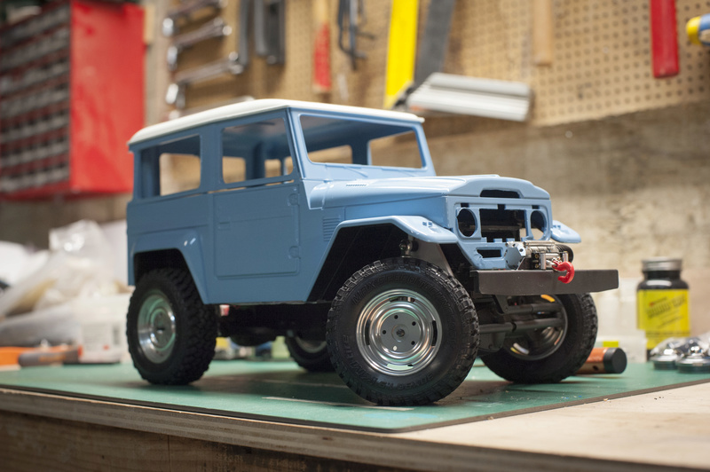

    Remise en place de la carrosserie et de jantes et pneus temporaires, des MST 1.9 en 90mm pour s'approcher des Dick Cepek en 95mm :
  3. Teddy
    Superbe choix de couleur :love:

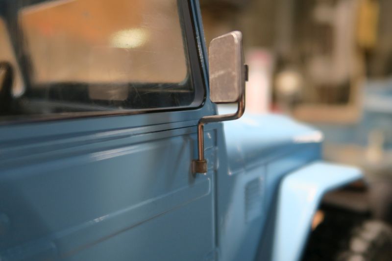

    mike42 et Alex07 aiment ça.
  4. Chris Customs
    Chris Customs membre
    20 Octobre 2016
    1 782
    1 622
    Parfait avec cette taille de pneus.
    moab apprécie ceci.

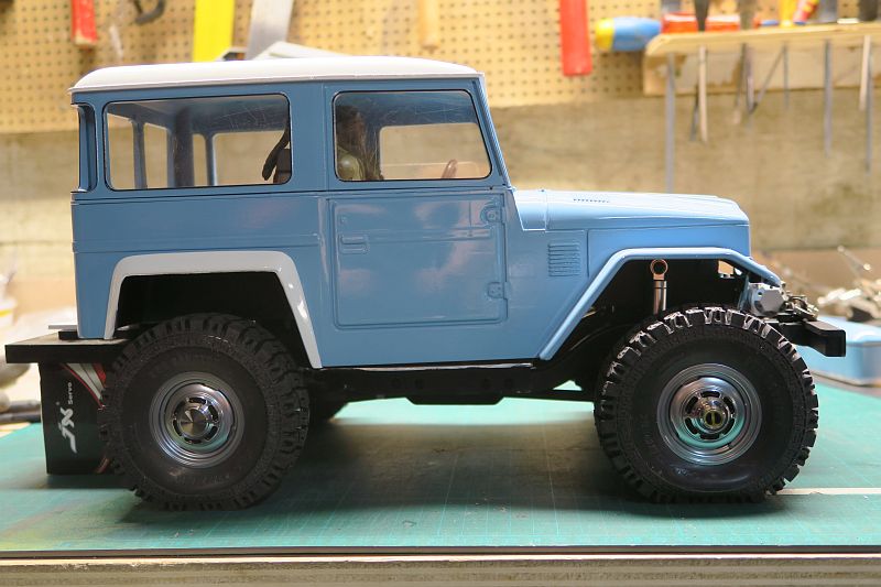

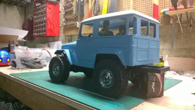

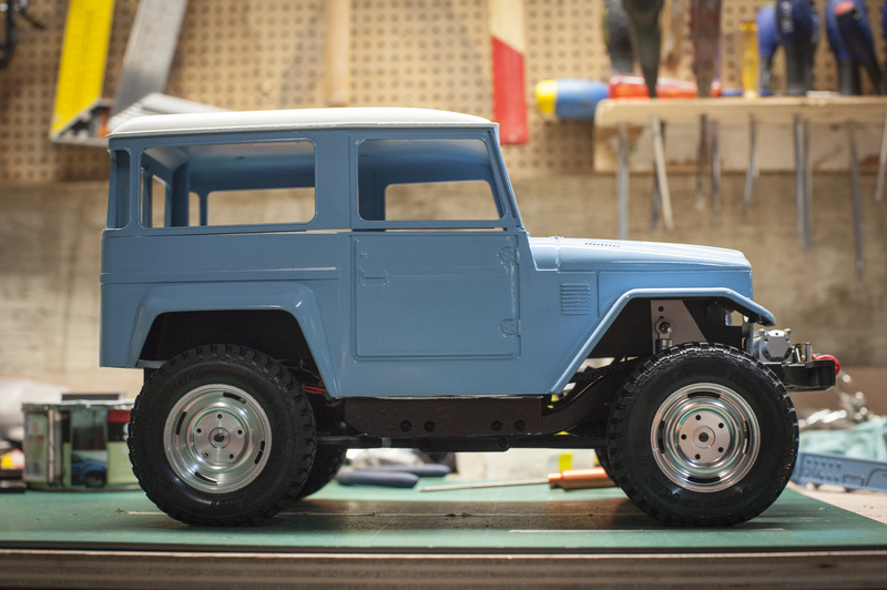

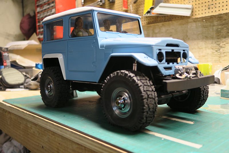

    Les pneus de @ONOFF sont arrivés. Un petit montage dans la foulée pour valider la taille :
    J'ai fais un essai avec un fender que j'avais en stock : Je l'ai agrandis et peint en noir. A votre avis qu'est ce qui va le mieux. ?
  13. Chris Customs
    20 Octobre 2016
    1 782
    1 622
    Perso je préfère les pneus en 90mm, plus en adéquation avec l'échelle du BJ.

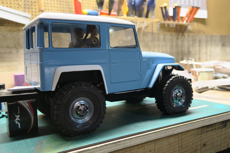

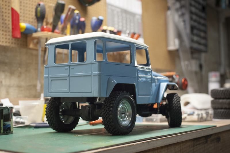

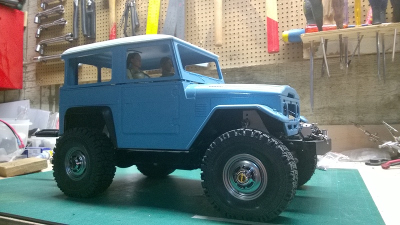

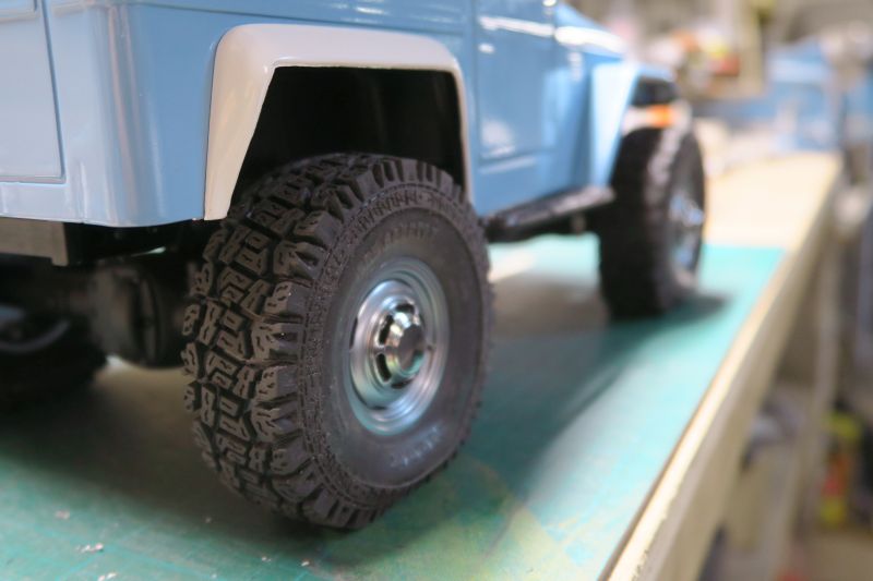

    Je répond avec 3 plombes de retard :D. Effectivement, j'aurais bien aimé me rapprocher d'un calss I. Le problème de cette carro est qu'elle est vraiment au 1/10. Resultat, comme le BJ est une voiture étroite, lui trouver des ponts à la bonne taille et en plus au 1/10 relève de l'exploit. Pourtant le CMX / CFX est bien placé mais ce n'est pas suffisant.
    Il faudrait soit taper dans des ponts recoupables de chez SDI soit trouver une chinoiserie au 1/12 comme donneuse d'organes. Bref, du coup j'ai adapté le projet en passant sur un class II.
    J'ai continué mes triturations intellectuelles sur la couleur des fenders arrières et leur taille. Après moult essais de couleur et de taille, je me suis arrêté à des fenders raccourcis et blancs.

    Très bien les fenders en blanc.

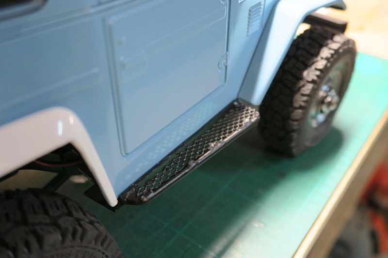

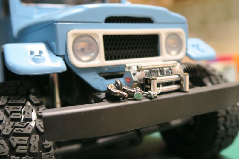

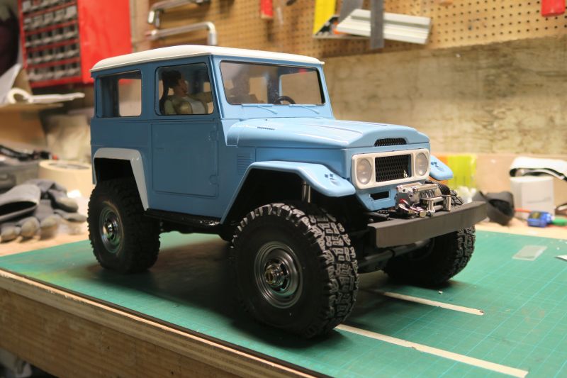

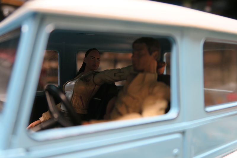

    Ca avance, ça avance... Les personnages sont placés. Eh oui !! Ils sont 2. Peut être une future idylle...
    Réalisation des marchepieds :
    Rajout de quelques détails comme le crochet et une petite marque sur le treuil :
    Vue d'ensemble :
    La carro va être tenue au châssis par des aimants. En ce moment, la colle est en train de prendre :D
    Il me reste à faire l'éclairage, un PC arrière, des rétroviseurs et poser les stickers Toy
    Lorskold et mike42 aiment ça.

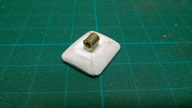

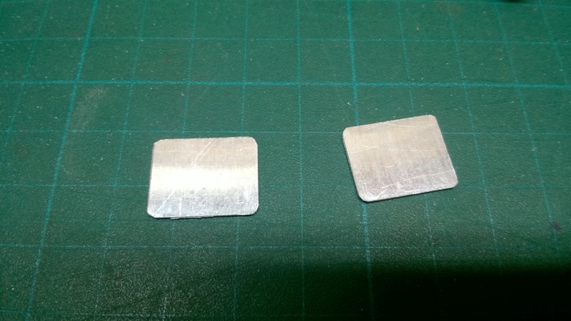

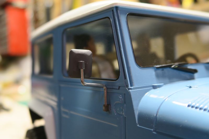

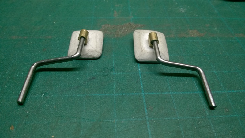

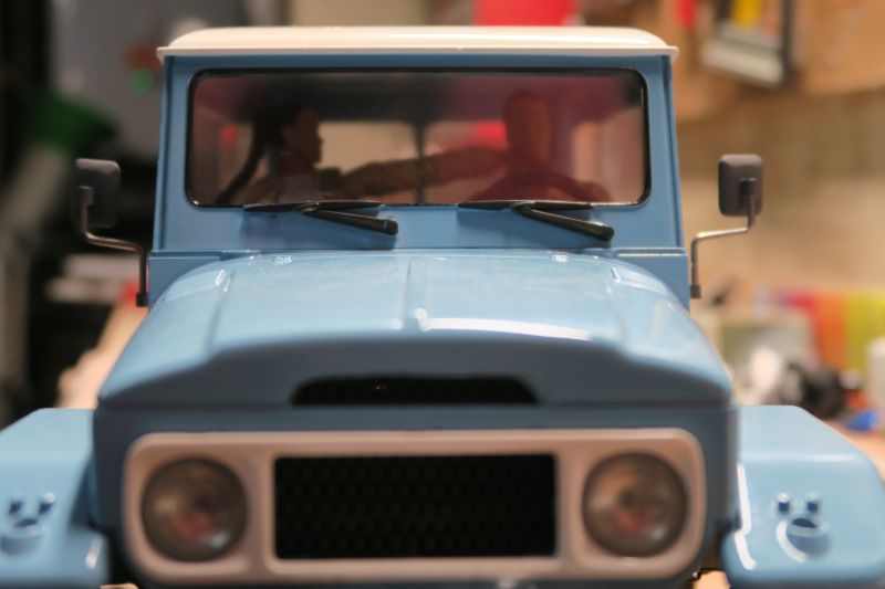

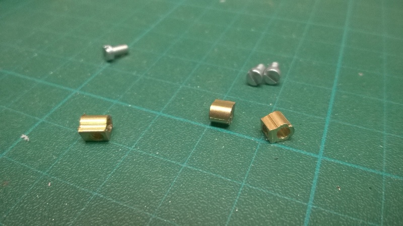

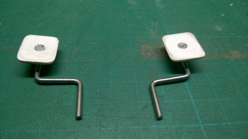

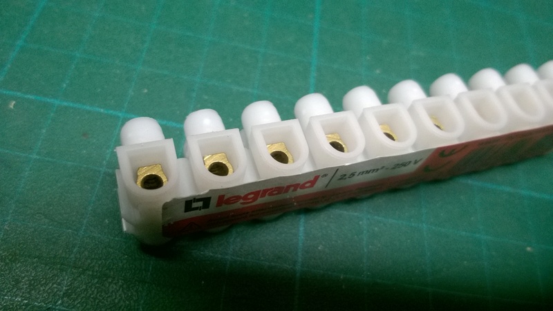

    Petite avancée du weekend, la réalisation de 2 rétroviseurs.
    On part de quelques dominos :

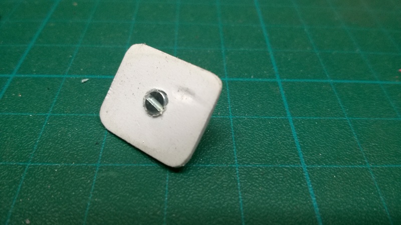

    Puis 2 petits morceaux de komacel pour faire les coques des rétroviseurs. Petite session de ponçage.
    Extraction des parties en laiton des dominos que je coupe en 2. Elles serviront à faire les articulations des rétroviseurs coté rétro et coté carro.
    Assemblage coté rétro :
    Un bout de corde à piano de diamètre 2.5 fera l'affaire pour les supports :
    Un peu de peinture, un bout de tôle brillante pour faire les miroirs et les voilà en place :

  19. Alex07
    et ils sont pliables en plus ? bravo benji tu gères !
  20. benjiv
    5 625
    8 289
    Disons que contre un rocher, ils trouveront le moyen de se rabattre.
    Mais comme disait quelqu'un : Le scale c'est l'art de mettre 2h à fabriquer un rétroviseur pour le ruiner en 2s sur un rocher...
