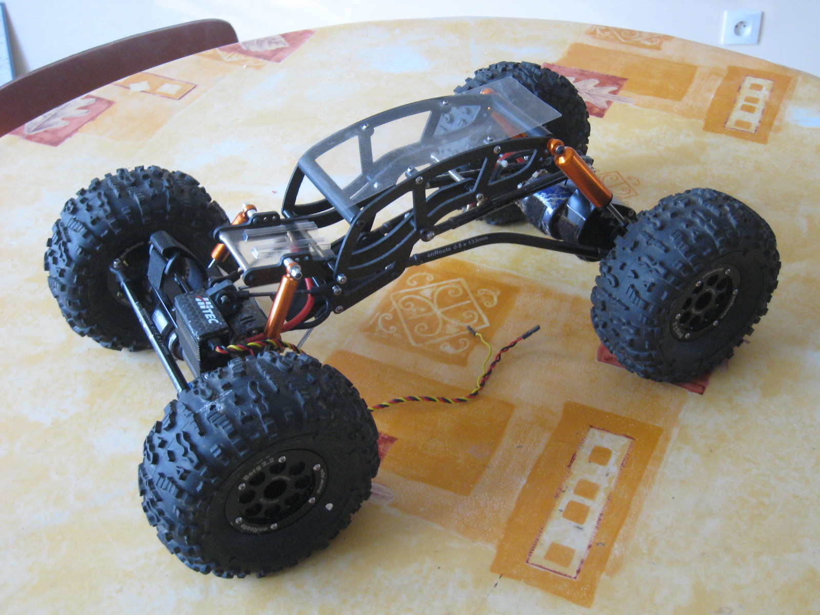

    Pour la cabine, comme indiqué avant les photos, je le vois en carbone de 2 mm d'épaisseur, je ne pense pas qu'il y ait plus léger ? :confused:

    J'ai l'impression que l'empattement est bien court....................ou que le chassis est tres haut:passur:

    Je l'ai abaissé déjà le châssis par rapport à avant, il est encore trop haut ? :confused:
    L'empattement est de 31 cm.

    Je l'ai eu en tête en permanence en travaillant à mon châssis ce sujet ;)
    Je vais remonter un peu l'ancrage des amortisseurs quand je vais dessiner le chassis définitif alors, si celui-ci est encore trop haut (y)

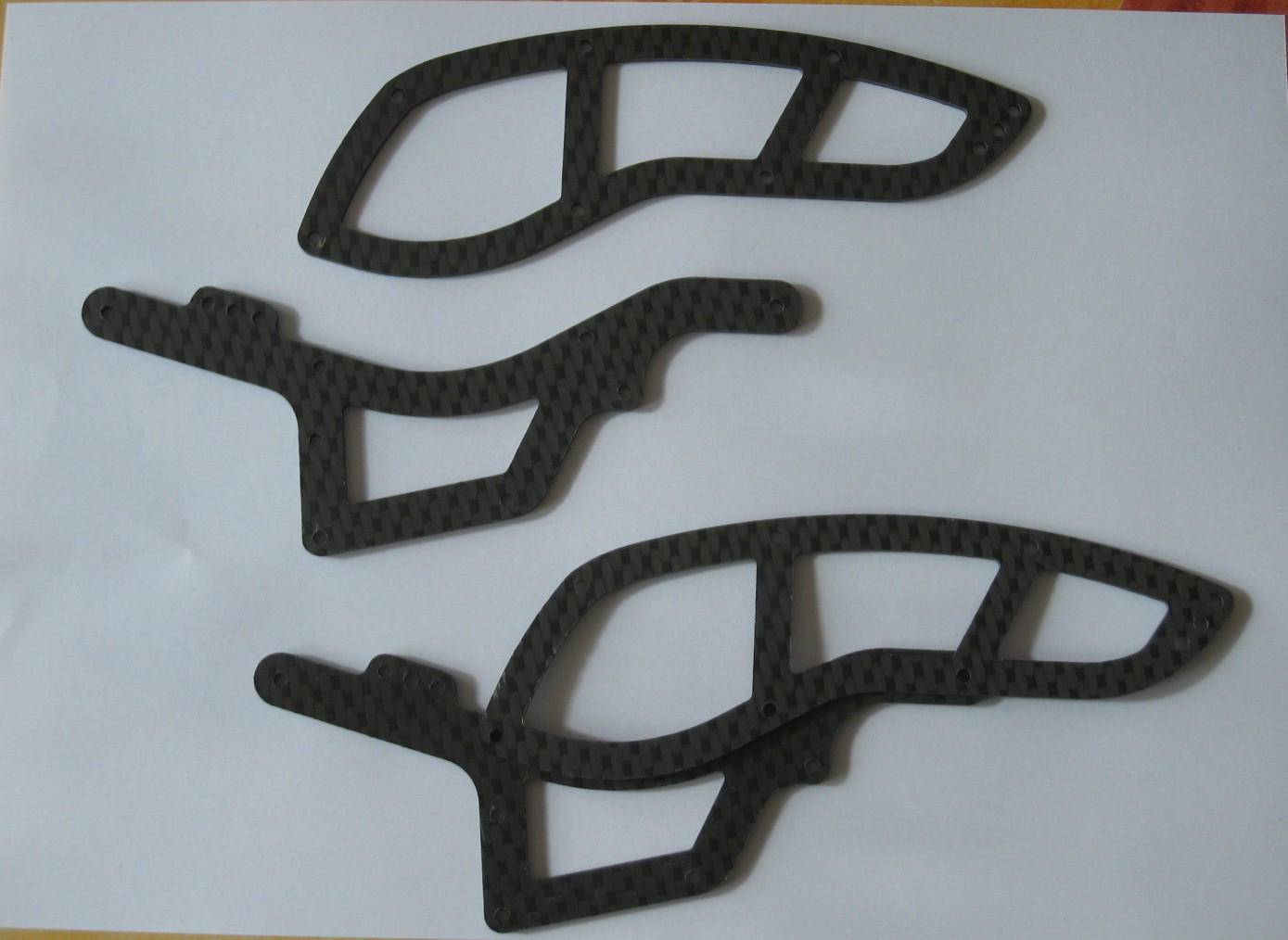

    tiens, je viens de recevoir ça, envoyé par Speed26 :humhum:

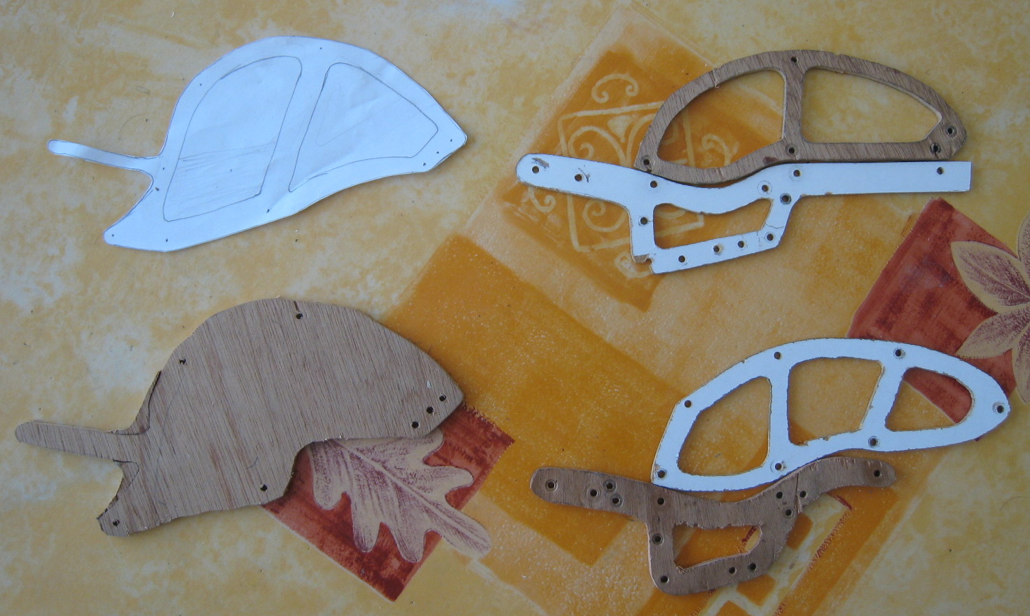

    voilà une partie des étapes intermédiaires par lesquelles je suis passé avant d'aboutir à la version définitive de mon châssis, de haut en bas et de gauche çà droite:

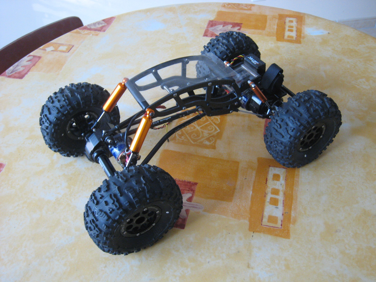

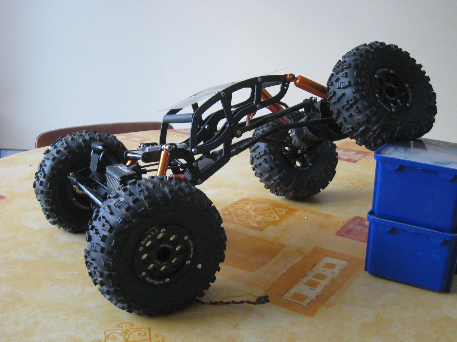

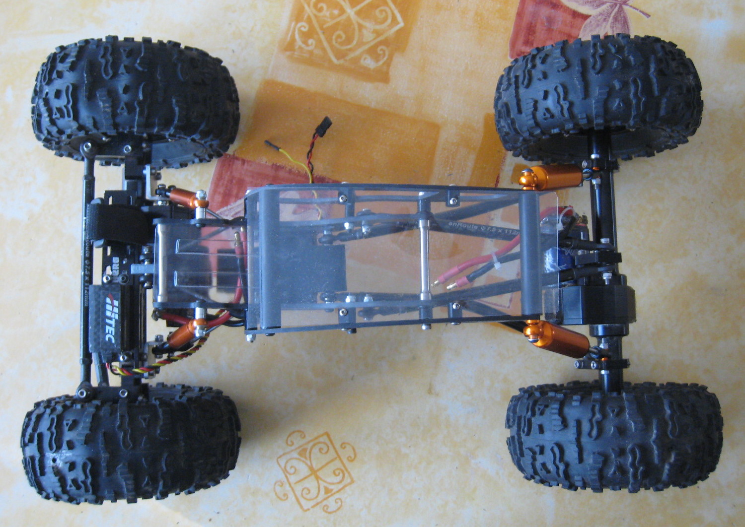

    J'ai fait les pièces qui restaient à faire, et assemblé le tout.
    Il me reste à installer l'électronique (quelqu'un aurait un chausse-pieds ? :p ) et à peindre les panneaux de carrosserie.

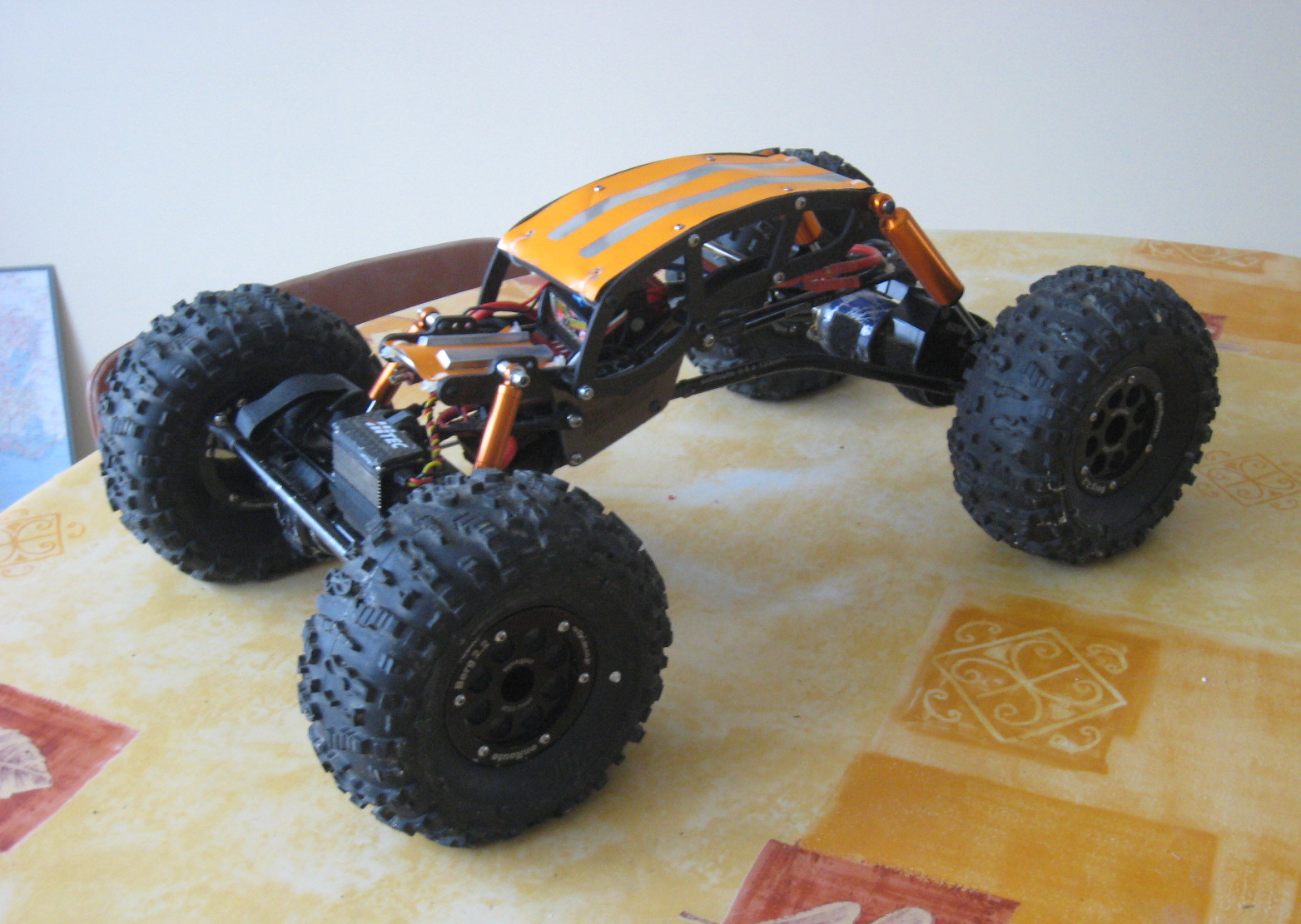

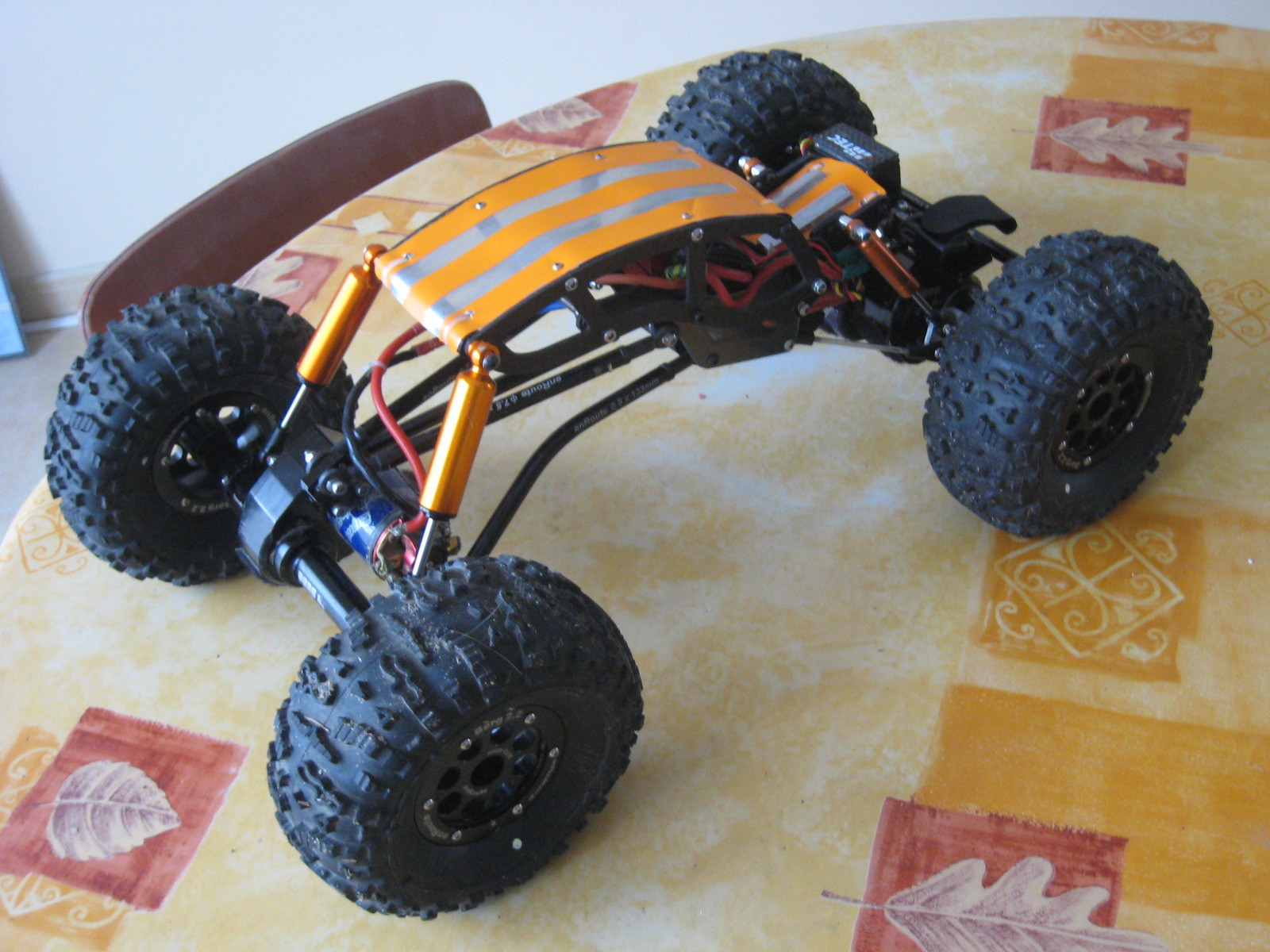

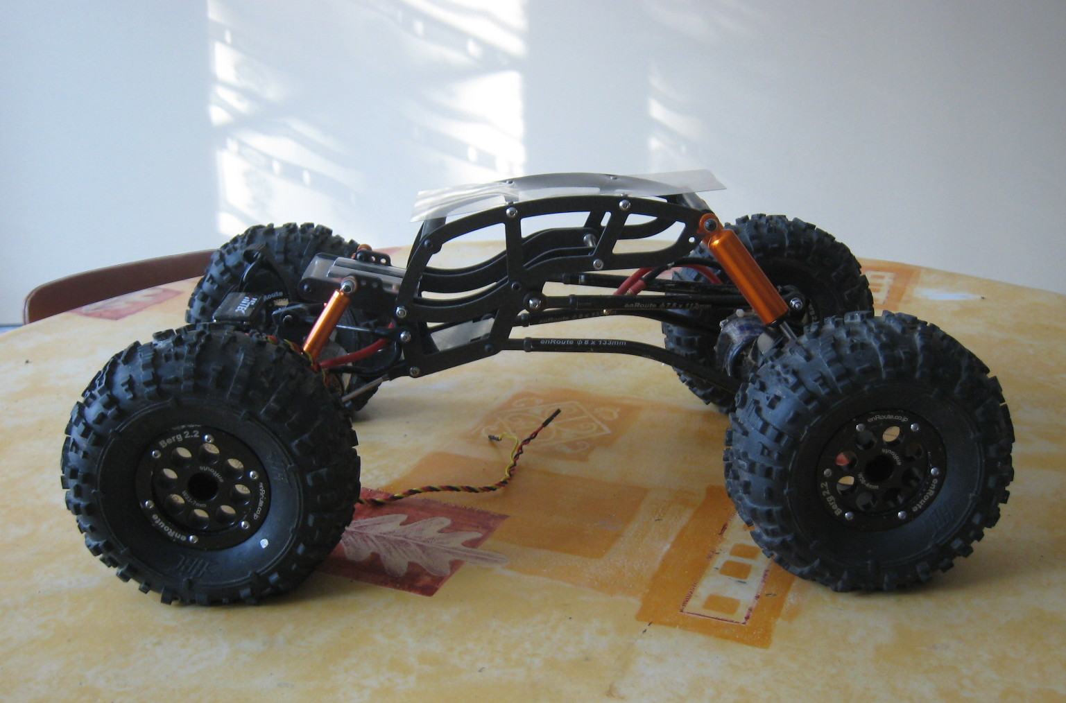

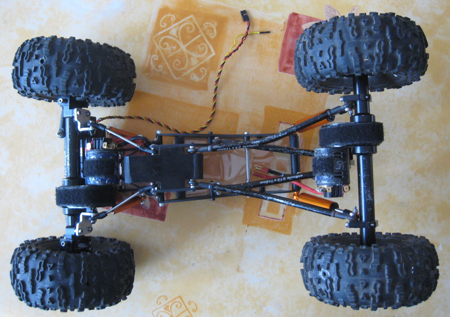

    voilà, si toutefois ça intéresse quelqu'un ( :humhum: ), mon crawler est équipé et habillé:
    Il faudrait que je trouve un moyen de faire des liens en arc de cercle, parce que j'ai l'impression que, outre le poids, les liens arrières berg vont être le maillon faible sur certains secteurs :bandit:

    les liens du v3 sont pas top les chapes metal c'est vraimment pas top non plus en plus ils pése un âne mort prend du traxxas

    cool un berg v3 avec des amortisseurs avant, et un 4 lien. je suis content de voir que l on peux le faire. je vais donc prendre tes idées pour le mien. et je voudrai savoir si en braquage tes pneus touchait les amortisseur .merci d avance.

    j'ai légèrement limité le braquage sur la radio, mais peu.
    J'ai pris de petits amortisseurs avec ressorts internes pour cette raison.
