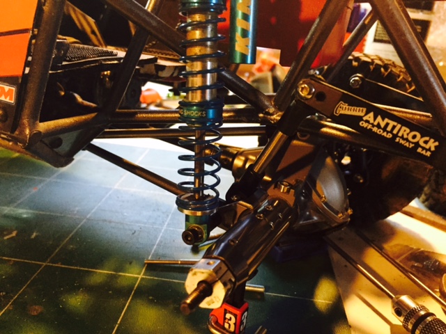

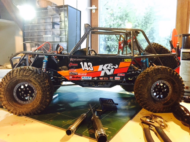

    Un peu de bricolage sur l'U4 après le Scale Fest...
    Déjà, même si l'empattement était réaliste, l'engin se posait trop sur les rochers donc on rapproche l'arrière.
    Je préfère même son look avec cet empattement et la barre stab' se voie mieux (y) !

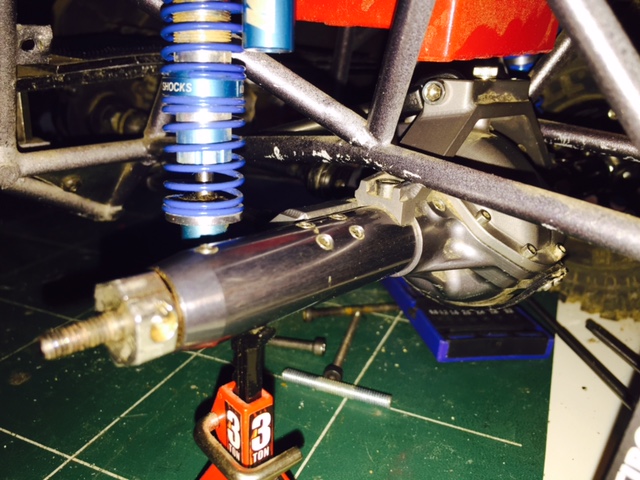

    Problème, elle a été raccourcie pour correspondre à un empattement plus long. Du coup là elle est trop en arrière et la chape tape le pont ce qui bride l'amortissement.... va encore falloir paypaler :mad: !
    Je pourrais fabriqué la pièce mais cela ne sera pas à la hauteur et aussi scale que les autres pièces autour...
    Sur la photo la chape de l'antirock est juste présenté, pas fixé :
    Autre problème, les fins de courses des amortos qui ne sont pas atteintes. Ca tape de partout sur la cage :confused:...

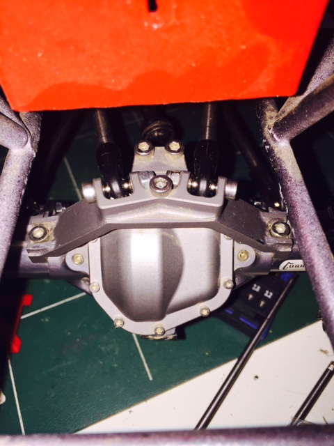

    Du coup, on coupe un tube de la cage à l'arrière en bas du cockpit pour laisser passer tranquille la cardan et les liens inférieurs comme à l'avant, ressort amortos plus dur....
    A l'arrière, il me manque ça en compression avant que cela ne tape sur le support de lien supérieur :
    Je pourrais gagner la course suffisante en coupant le support de lien de chaque côté.
    Il ne serait alors tenu que par les 3 vis centrales (en alu avec les grosses tête).
    Vous en pensez quoi ? Bon, couper de la pièce VP cela ne m'amuse pas, en même temps elle ne coûte pas un bras celle-là.
    A noter que en croisement c'est bon, ça passe tout juste.
    Pour l'amortissement avant, c'est la barre du servo qui touche, classique, comme sur les scx-10.... je suis dessus.
  3. yann du 34
    yann du 34 membre
    2 Janvier 2011
    1 099
    884
    Salut a tu besoin de tout le débattement tu pourrai y insérer sur la tige amortisseur une rondelle en caoutchouc comme sur les scx10 dorigine

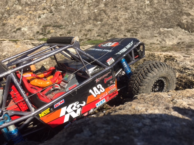

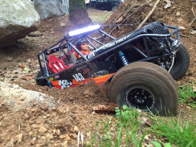

  4. Teddy

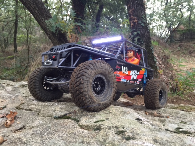

    Je me suis rendu compte que je n'ai jamais posté de belles photos d l'engin fini en situation :p
  5. g-marc
    g-marc membre
    5 Octobre 2014
    951
    728
    Très bel engin et belles photos ! Un régal !
    Teddy et sasacécé aiment ça.
