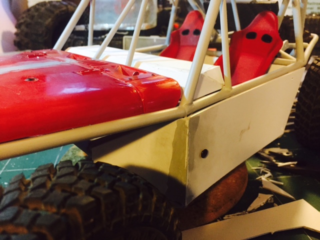

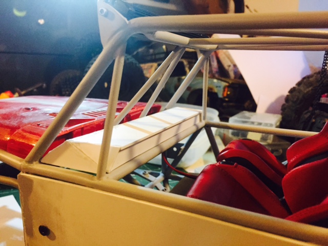

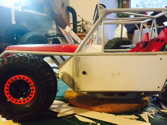

    Salut:).1 morceau ,3 morceau...Ché pas; mais c'est dommage de cacher les tubes du châssis .Pas moyen de caler chaque panneau entre les tubes?:)

    Et en une seule partie en alu ? Je fais comme ça d'habitude.
    Pour le gabarit, je fais avec du scotch de masquage peinture. (merci soyann !)
    Je le colle par dessus les tubes de la partie concernée en débordant,
    je trace précisément la forme au crayon en suivant les tubes,
    je décolle et le recolle à plat sur une plaque alu fine,
    ya plus qu'à découper ensuite !
  3. Teddy
    Ouaip je reste donc sur mon idée de départ comme prévu, un panneau en une seule partie.
    Par contre dès le début j'ai prévu de coller les deux morceaux, ce qui est fait (je suis en cours de masticage/ponçage...).
    @gilou : regarde le yeti on peut mettre le panneau en lexan devant ou derrière les tubes. Derrière on voit bien l'arceau mais je trouve que cela fait très moche et pas du tout scale ! En plus ces arceaux seront visible depuis l'intérieur, dans le cockpit, comme en vrai ;) !
    @g-marc : Je n'ai prévu de faire que les sous bassement en plaque d'alu. Je préfère rester sur quelque chose de plus léger en haut et de mon expérience la peinture tiens mieux les chocs sur le styrène que l'alu.
    Et faire cette pliure en alu c'est pas trop mon rayon, pas sûr de bien contrôler. Le styrène j'aime mieux :)

    Je dirais comme g-marc ;) en suite un alu puis poncé pour une bonne accroche... puis vernis ensuite, franchement faut vraiment taper fort pour entamer la peinture.... en suite si tu le sent mieux en styrène (y)
    En tout cas superbe vite la suite ;)
  5. Teddy
    Ouep, mais mes panneaux seront et sont d'ailleurs fini... en styrène :p

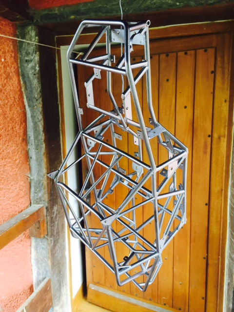

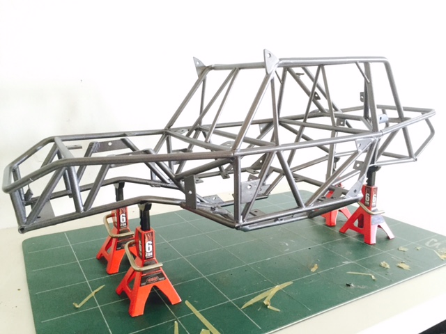

    => Enfin la mise en peinture de la cage en Gun Métal :

    magnifique poulet.........(y)

    La grande classe ce châssis ! Bravo !

    Que dire ... C'est TOP!!!!! (y)(y)(y)(y) Salut :)

    Sa claque bien comme sa hâte de voir sa

    Super ! Tu as vernis ça y est ?
  14. Teddy
    Ah non mince j'avais zappé...:p
    En mettre pour renforcer la peinture pourquoi pas... Mais je voudrais garder cet aspect : pas plus mat, pas plus brillant.
    edit : trouvé : Tamiya TS13 vernis transparent

    Une bonne couche de vernie va permettre de gommer une bonne partie des imperfections (y)

    sublime,trés trés beau travail:bravo:

    Sympa ce gris !

    Magnifique ce tuber! Ca donne quoi niveau poids?

    Superbe ton châssis (y)

    Magnifique j'attend de voir une fois monté
